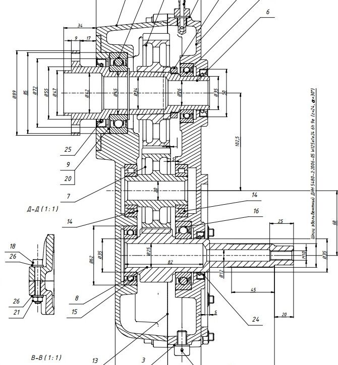

Вопрос к Zlinov. Какой вес редуктора после доработки 3х вальный с полым валом? Что по наработке часы?
    Это просто картинка  на бумаге - про какие часы вопрос ?
  Механизм с этой картинки проработает максимум 30 минут до полного разрушения .
   [highlight]Конструкция запрограммирована на самоуничтожение .[/highlight]
    95 КБ · Просмотры: 205

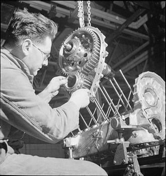

  Только на фирме Rolls-Royce об этом не знали и делали прямой зуб , а может просто оборудования у них не было и специалистов ?
    28,8 КБ · Просмотры: 178
Сейчас по теории ( взвешивание по программе), не более 15 кг с высокой плитой. В обработке 5 первых корпусов.
Соберут, смогу сказать точно.
У новых наработки пока нет. 3-х осевые старые в Питере уже 3 год работают. Была одна поломка не по вине производства.
Смантировали к мотору не правильно. Демпфер был вдавлен в сторону маховика. После 30 часов наружу выдавило крышку на первичном валу. Было разрушение подшипника.
Шестерни не пострадали. Хотя шарики от подшипника имели на них воздествие.
Какие шестерни и из какого метала делать для лодочников Слава Богу опыт получили.
Заменили подшипники на нижнем валу. Поставили правильно муфту. Все работает нормально.
Больше поломок не было.

А тот чертёж который ты выложил. Это редуктор с межцентровым 171 мм а не 205, что твоя "чебырашка".
Редукторов с межцентровым 171 мм сделано уже 2 десятка.
Полностью по нашей разработке и моделе. Они и на самолётах есть уже и на лодках в Питере и Ростове.
