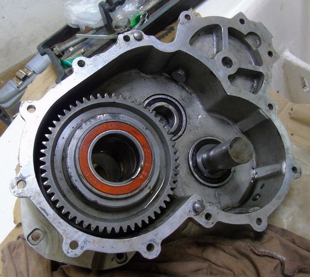

   Такой  Апгрейд  с закрытыми подшипниками есть даже в СООСНИКЕ  от ROTAX -  предполагаю , что просто забыли снять  при ремонте .
    Отвод тепла от подшипника и смазку ухудшает реально .

Эта борода в основном от муфт, которые "хрустят". А закрытые пошипники ставят по разным другим причинам.
С какого перепугу муфты хрустят при исправных синхронизаторах? И по каким "разным другим" причинам вдруг АвтоВАЗ начал ставить закрытые подшипники в десятку, хотя до этого точно в таких же коробках открытые стояли?

   Sai.D  ,  если закрытым подшипникам подкинуть оборотов и загрузить авто -  эт вопрос сколько минут они продержаться ?
   из опыта практического :
  Когда на водном мотоцикле из закрытых подшипников выкинули крышки и дали им масляную ванну - Ане   на оборотах 7 800 -8 000 об/мин  перестали гореть .
Не знаю, может у кого-то есть другая статистика, но из моего личного опыта если на коробках с открытыми подшипниками менять такие доводилось достаточно часто (кстати без снятия коробки), то закрытые не помню ни одного случая чтобы пришлось менять. В загудевшем подшипнике всегда на одной из обойм имелись следы выкрашивания на беговой дорожке, т.н. питтинг. Гудел всегда верхний подшипник, т.е. подшипник первичного вала, который так-же как и коленвал крутится максимум до 5000-6000...
