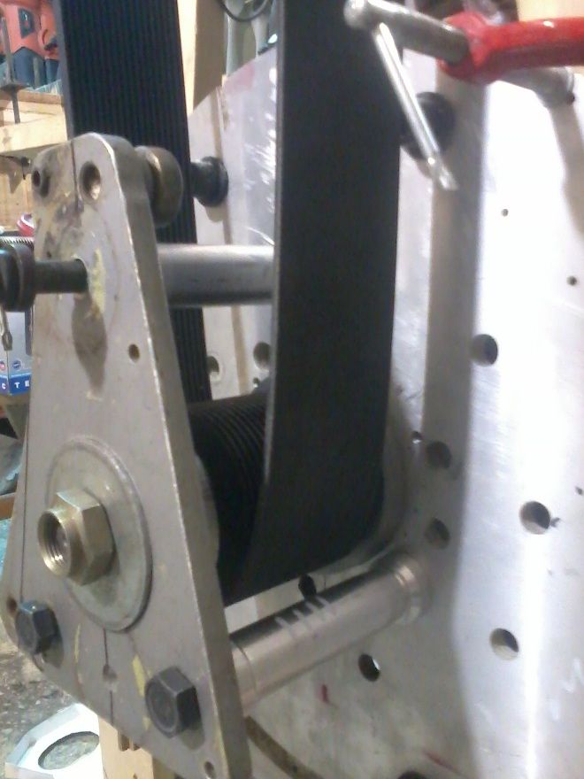

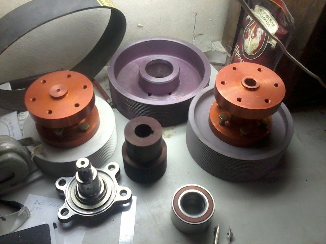

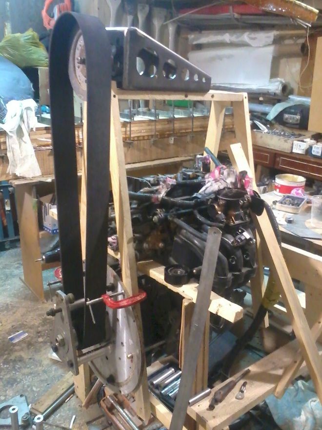

Поставил переходную плиту . До нее , от флянца мотора 10 см . Там уместилась элластичная муфта .
Далее 10 см и второй опорный подшипник.
Толщина плит 10 мм.
Ведущий шкив 80 мм диаметром и 18 ручьев РК , сталь .
    60,5 КБ · Просмотры: 230
    102,5 КБ · Просмотры: 212

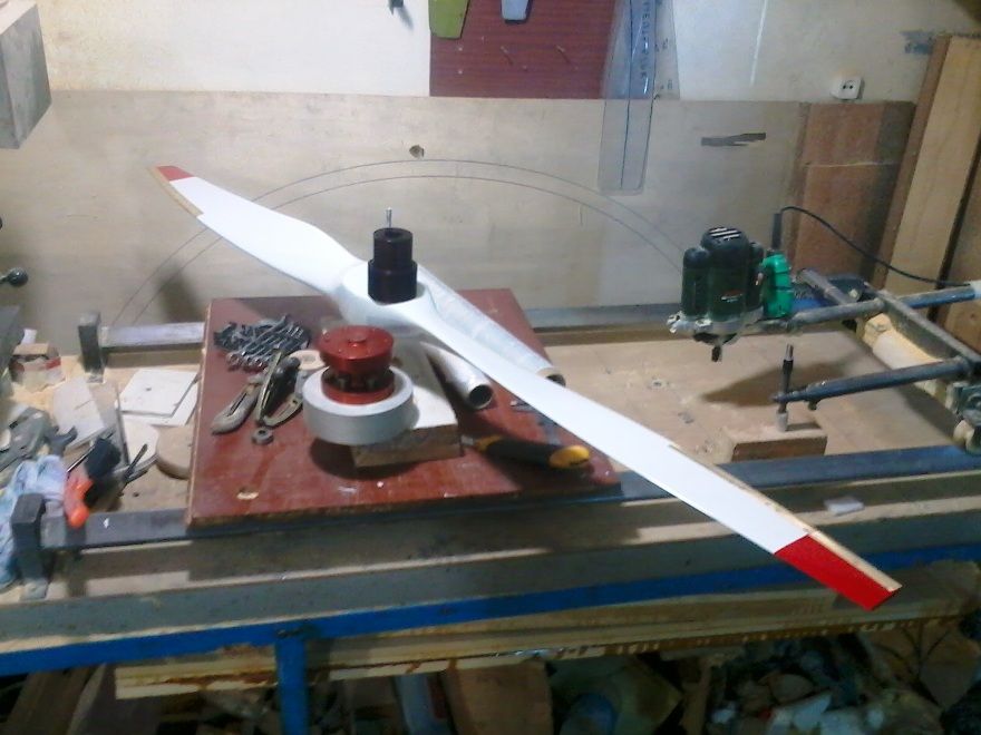

В месте с винтами стали много заказывать шкивы на редуктор .
Вот комплект на Лифан 15 л.с , редукция 1:2 Д-16 т , анодировка
    100 КБ · Просмотры: 168
    71,7 КБ · Просмотры: 171

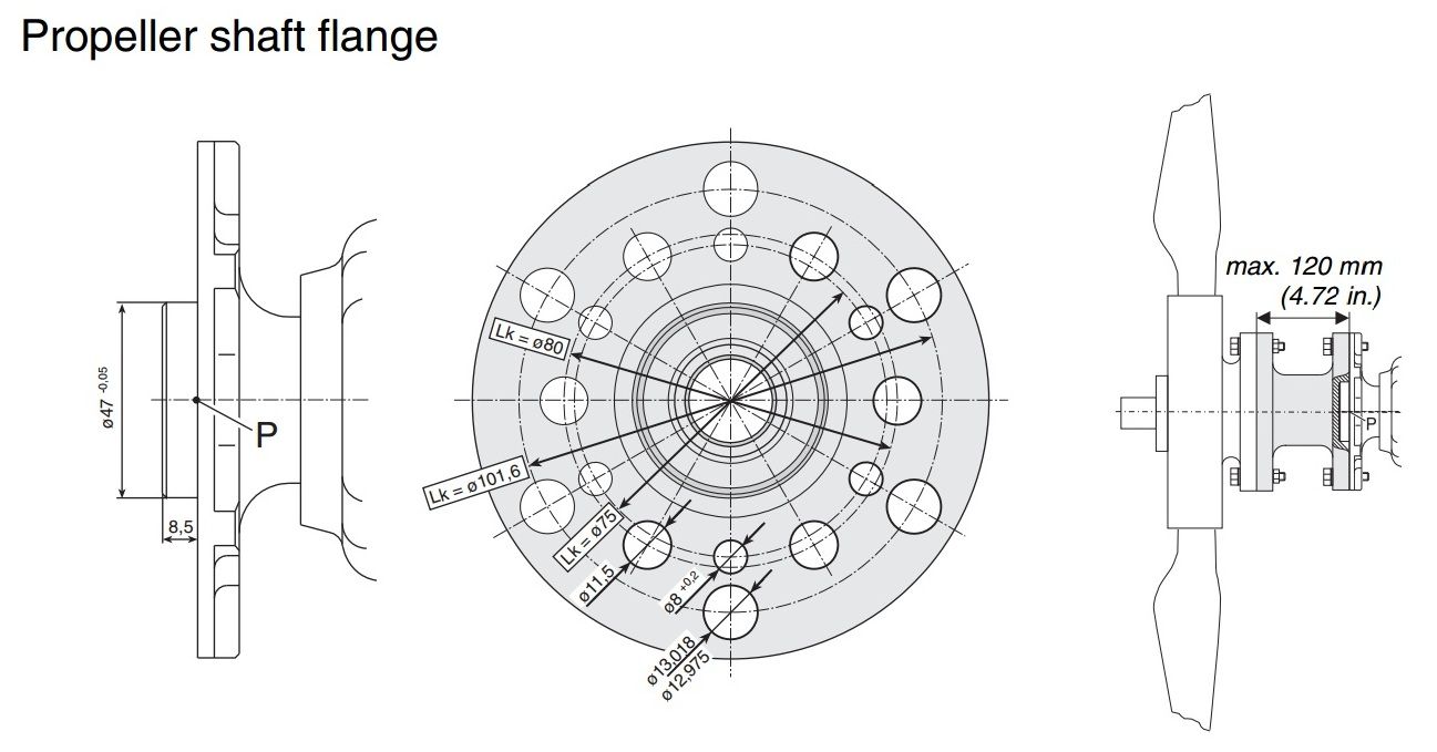

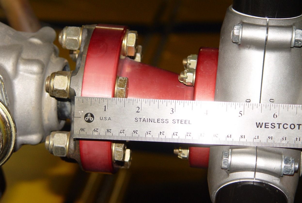

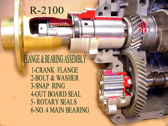

1.    Втулка ROTAX 912  + максимальный удлинитель вала или ступицы .
2.  Подшипник скольжения на котором висит пропеллер Лайкоминга .
    86,5 КБ · Просмотры: 154
    52,2 КБ · Просмотры: 203
    125,5 КБ · Просмотры: 145

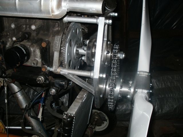

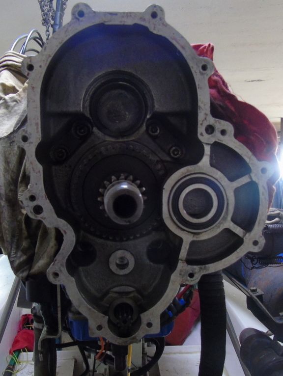

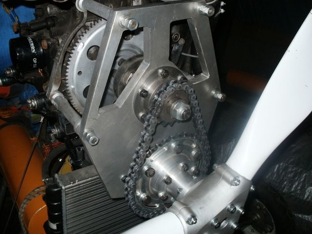

Наконец то и у меня родился цепной редуктор!
    48,6 КБ · Просмотры: 201

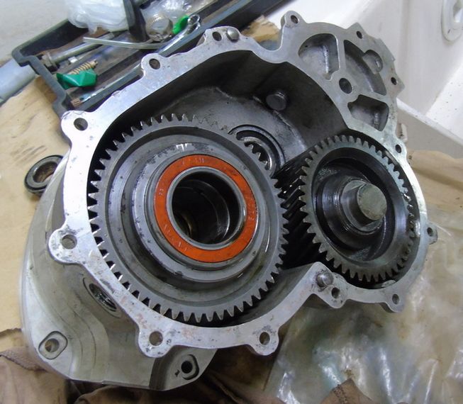

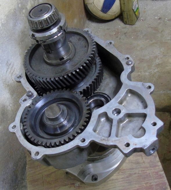

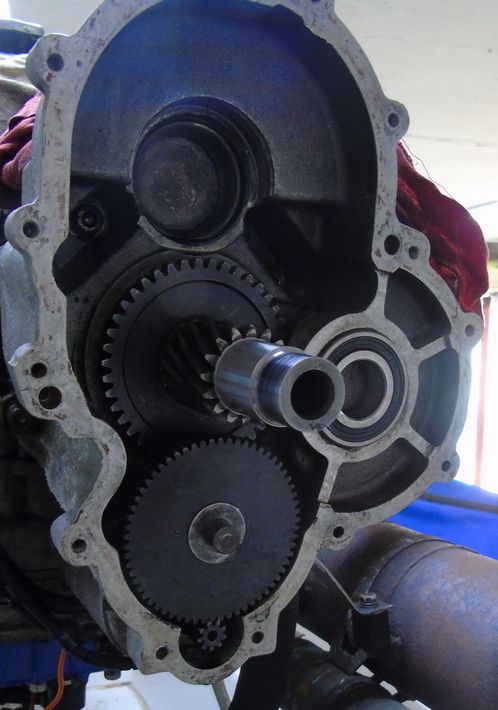

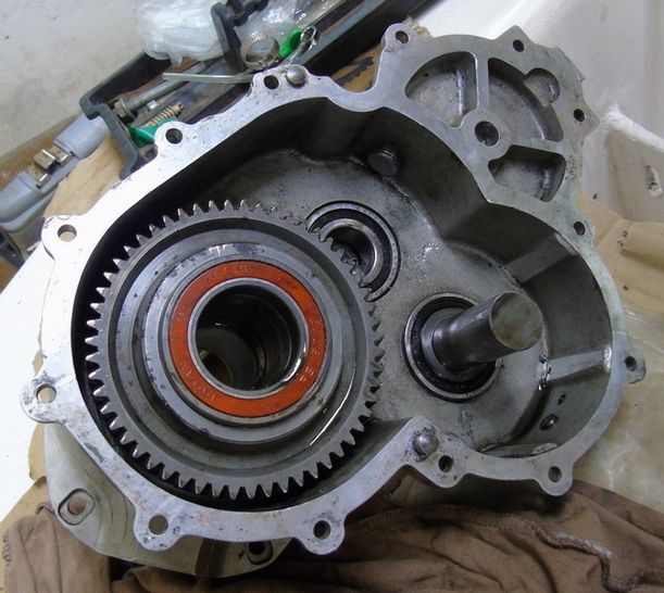

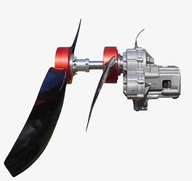

  Соосник от ROTAX  - конструкция механизма .
COAX-P: gegenl[ch228]ufiges Propellergetriebe
Нигде на просторах нета  фотографий этого механизма в разборе я не нашёл .
  Наши люди информацией делятся .
    57,3 КБ · Просмотры: 146
    52,3 КБ · Просмотры: 223
    64 КБ · Просмотры: 144
    35,6 КБ · Просмотры: 144
    67,5 КБ · Просмотры: 147
Насколько я понимаю одинаковое передаточное число у обоух винтов. Но шаги разные. Есть инфа по настройке шага пропеллеров?
  Ссылка по настройке шага есть даже в этой теме .
Соосные винты -Труды ЦАГИ .
В файловом архиве этот труд ЦАГИ  тоже есть .
  http://www.sunflightcraft.com/de/coaxp.php
COAX-P полностью устраняет крутящий момент, производит меньше шума (низкочастотный шум) и улучшает тягу на 15-20% по сравнению с различными одиночными пропеллерами.
    Производитель заявляет о снижении низкочастотного шума на соосных винтах .
   Про прирост тяги в 20% товарищи немцы пожалуй погорячились - исследования ЦАГИ таких эффектов не выявили .
Шаг я одинаковый ставил 17гр, тяги на 582,180 примерно,но особо с этим не играл подвел угол к об 6200 и все так и летаю,не знаю какие плюсы, но сломал лопасть пришлось два винта покупать,и это мне не понравилось,вобще бы я его заменил на Е трешку с одним винтом и все
