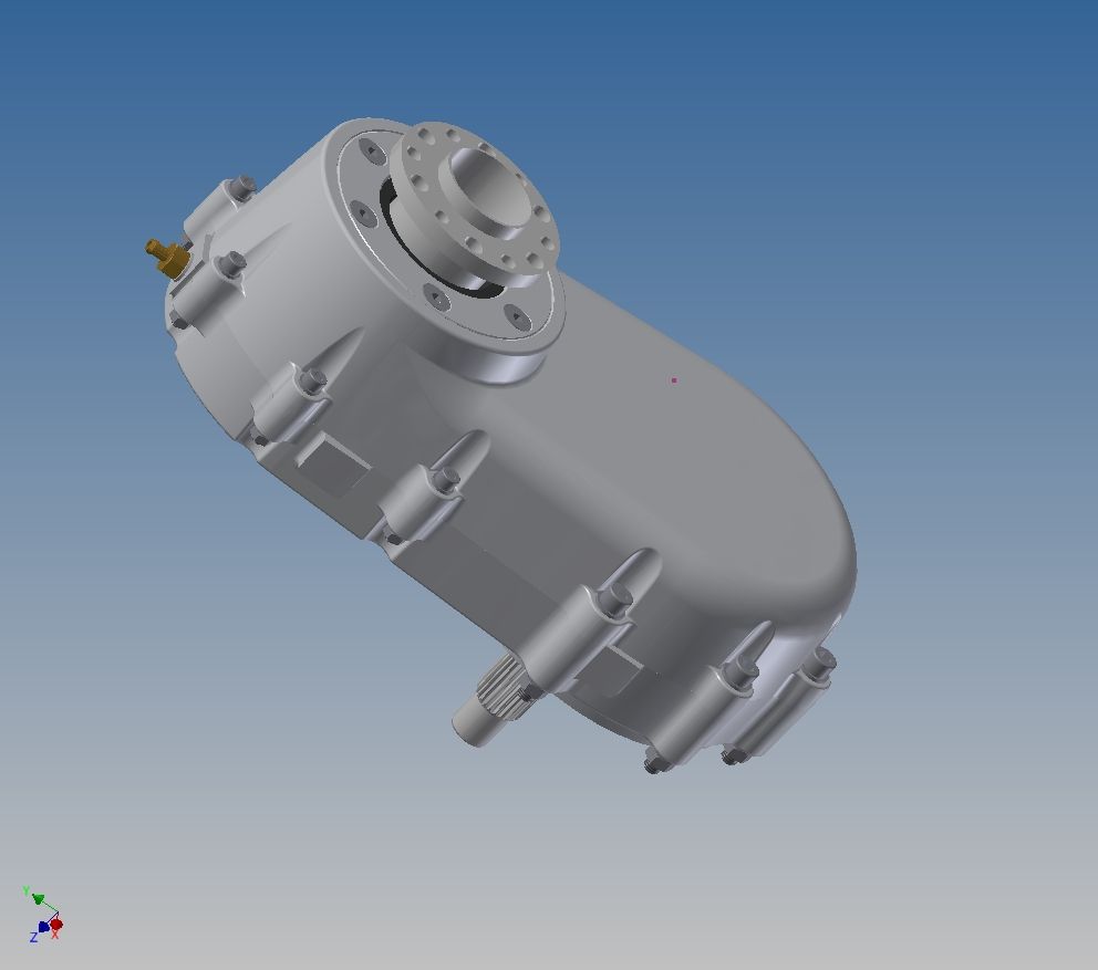

К корпусу какие есть претензии - может вид не нравиться ?  Но вид вроде как Элегантский .
 [highlight] Корпус тот который нижний на картинке - очень похож на верхний .  А вот принцип разный .
   И лодка с Хондой которой  Рома мозги прошивал + ред трёхвальный накатала   9 000 км .[/highlight]

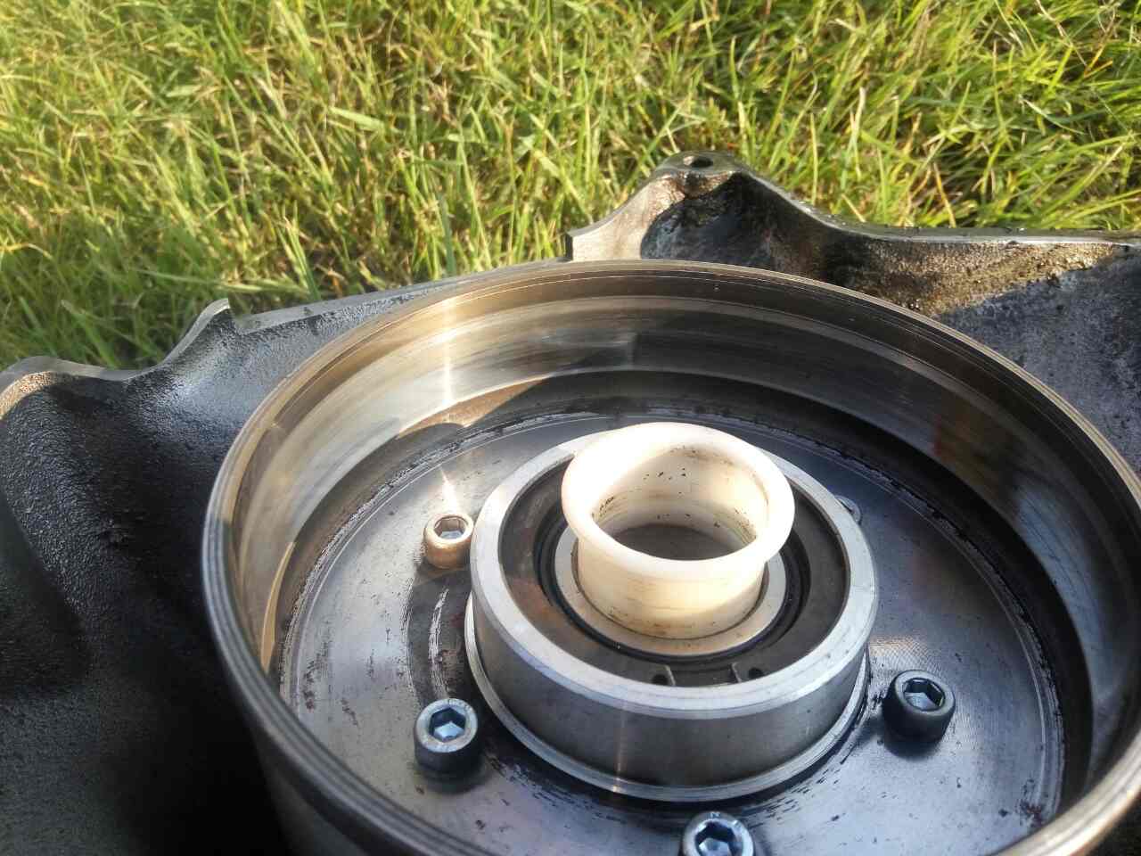

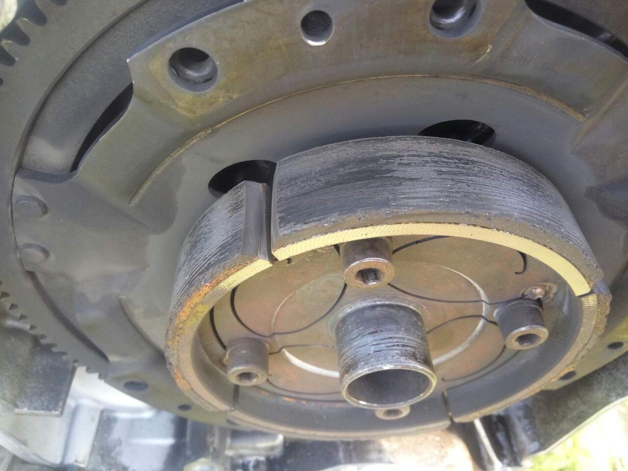

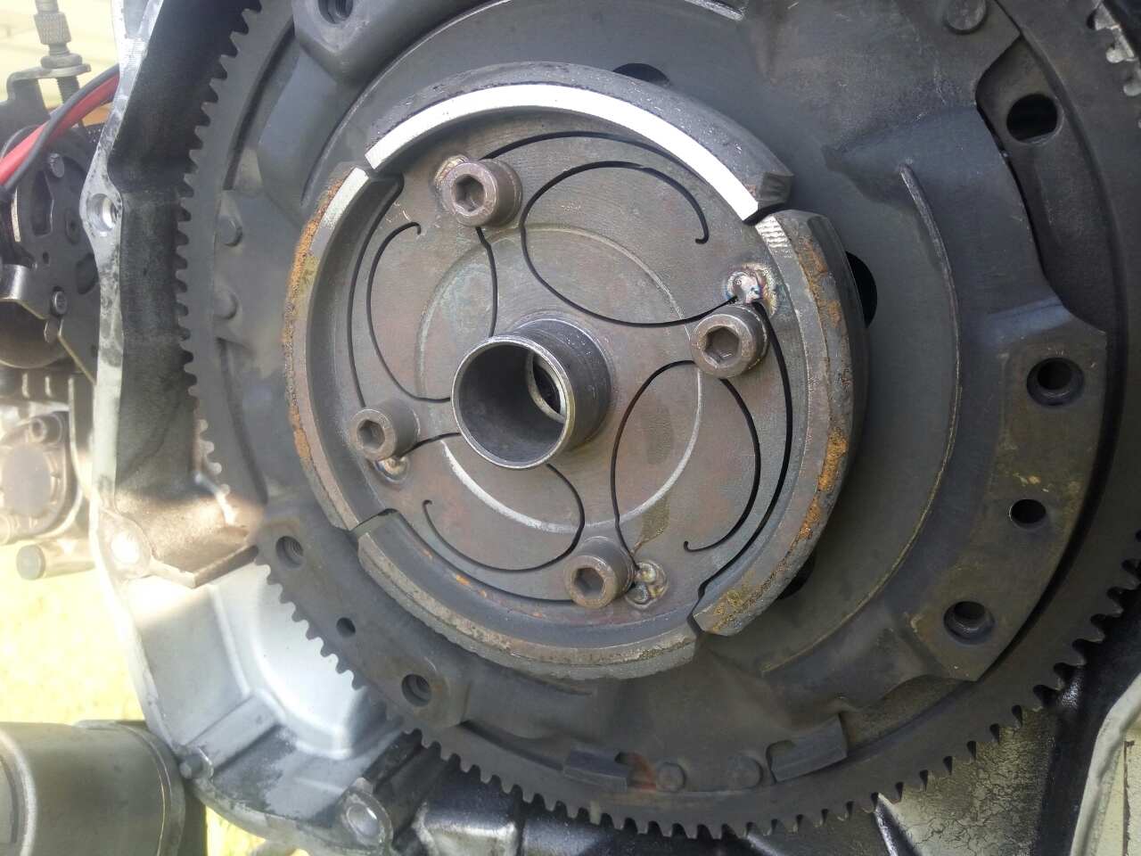

Наша муфта для моделей БМВ в августе на ревизии.
Самолёт Скай Рейнжер.
Наработка 100 часов. Износа практически нет. Следов повреждения то же.
Предпологаем ресурс не менее 500 часов до земены ферадо.

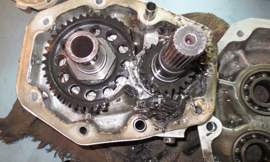

  Даж для РЕДА  TAKE - OFF  новые шестерни выпиливают через каждые 50 часов .
[highlight]Твой вариант ремонта у Андрея  и 50 часов не выдержал .[/highlight]
   Наработка РЕДА ЧЕБУРАШКА  15 мин , следов износа нету - только разрушения .

Муфта с редуктором используется в жестком режиме.
Летом постоянные полёты и покатушки. На данный момент налёт уже больше 150 часов.

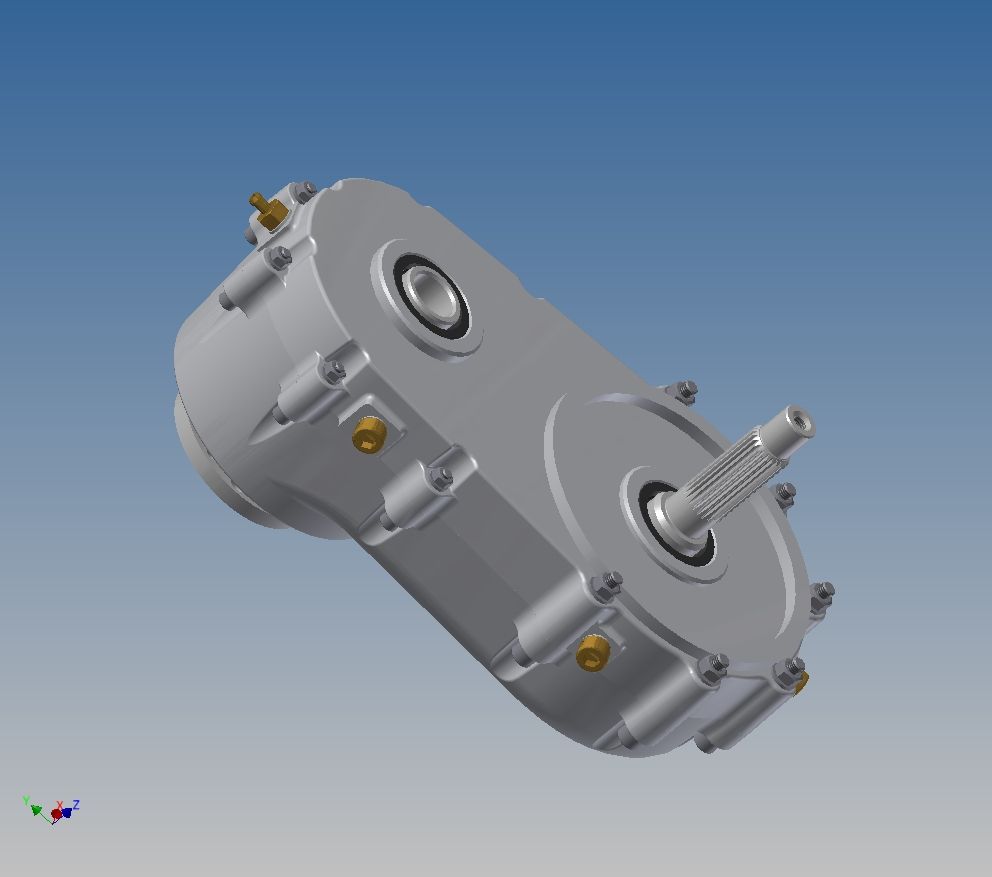

Редуктор на 3 оси мы доработали. Изменили модель для литья и доработали деталировку.
Теперь у него есть полый вал. И существенно уменьшился вес.
