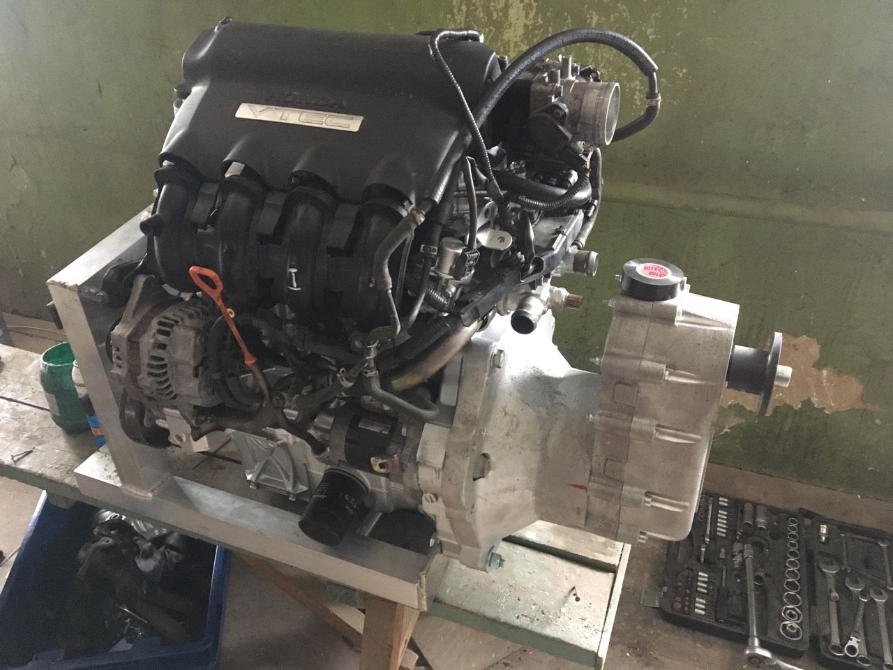

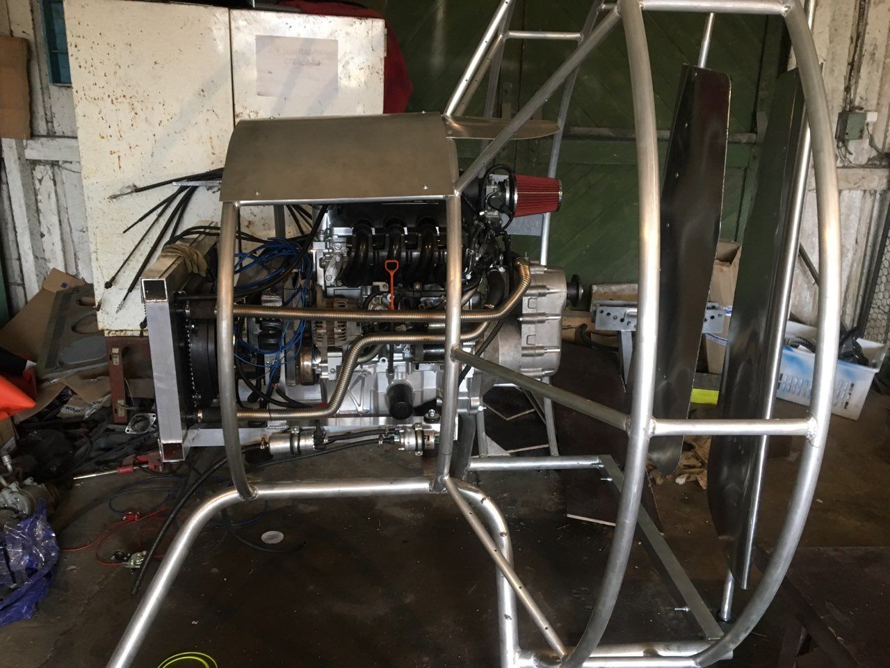

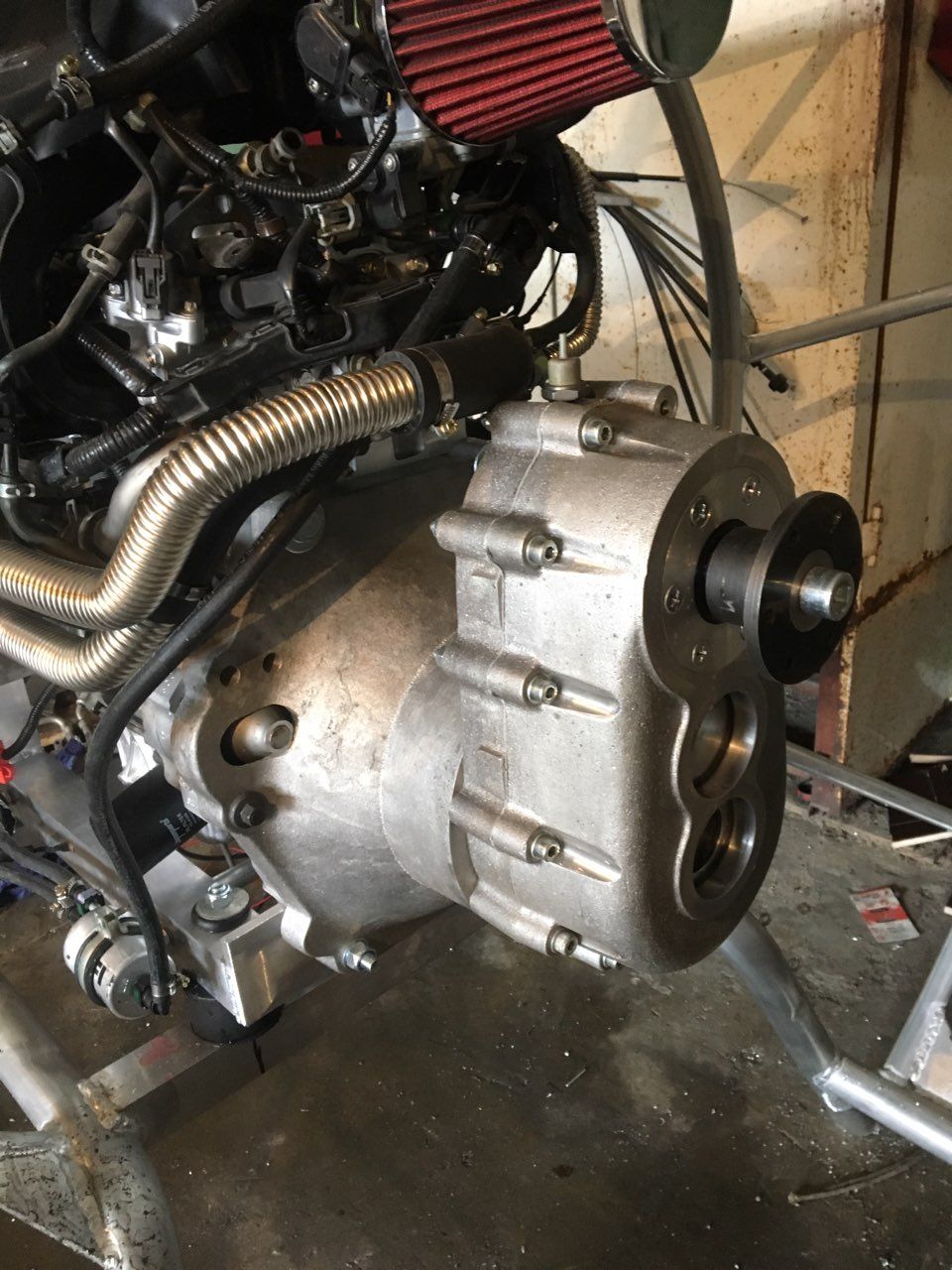

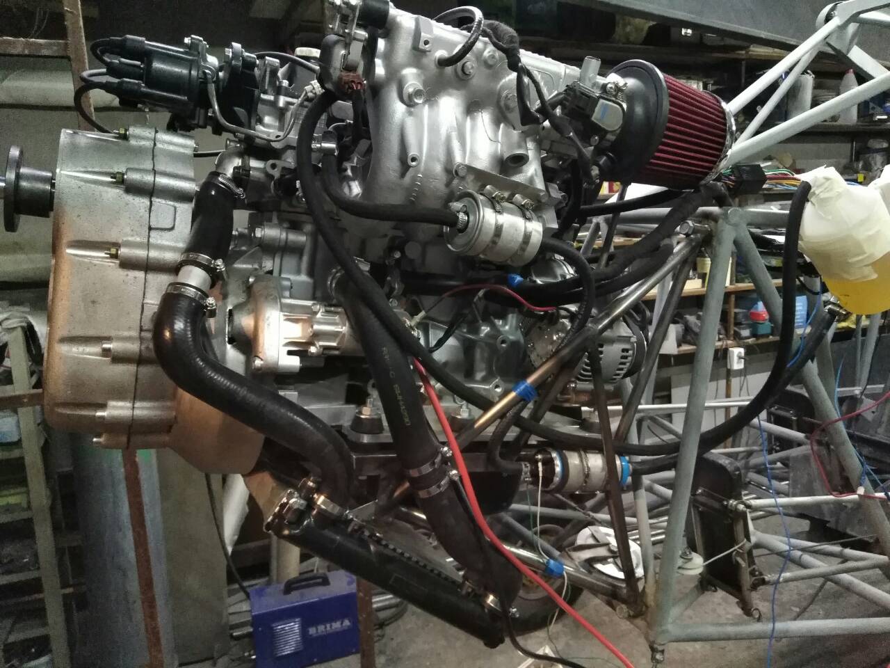

Выкладываю обещанные фото. В основном из Питера. Мой партнёр уже 3 года их ставит. Пока только с одним были проблемы. Я о нём честно написал. Не наша там вина была.
Не грамотная установка присутствовала. Это на Ямале.
Редуктора на разных моторах.

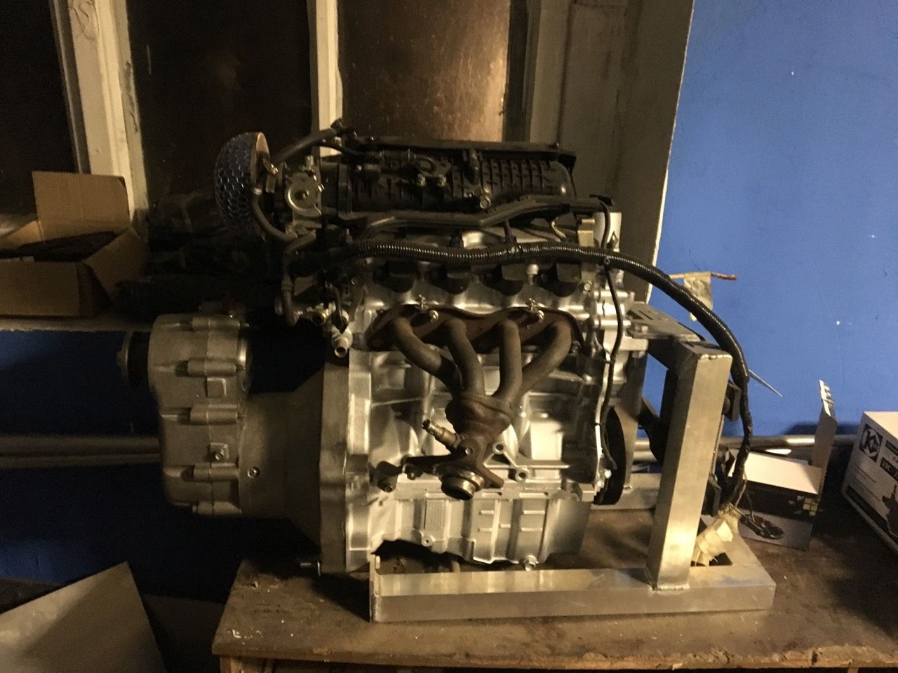

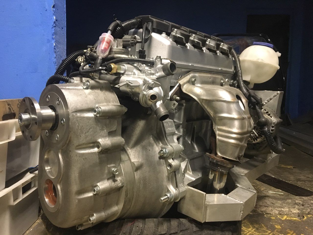

И на самолете в Самаре тоже уже стоит.

Так ты умудрился на ХОНДУLвпарить редуктор с редукцией1,8 для дизеля !
Ну молодцы попы - поднатаскали тебя в вопросах комерции !

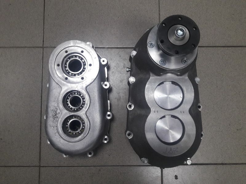

Вот фото модели с которой мы льём наш, а не твой 3-х осевой.
Для сравнения они рядом.
Наш левый, твой для дизеля с права.
Санечка, не ужели ты так уже болен, что не замечаешь разницы.
Бедный, ты бедный человек. Совсем тебе плохо видно :'(

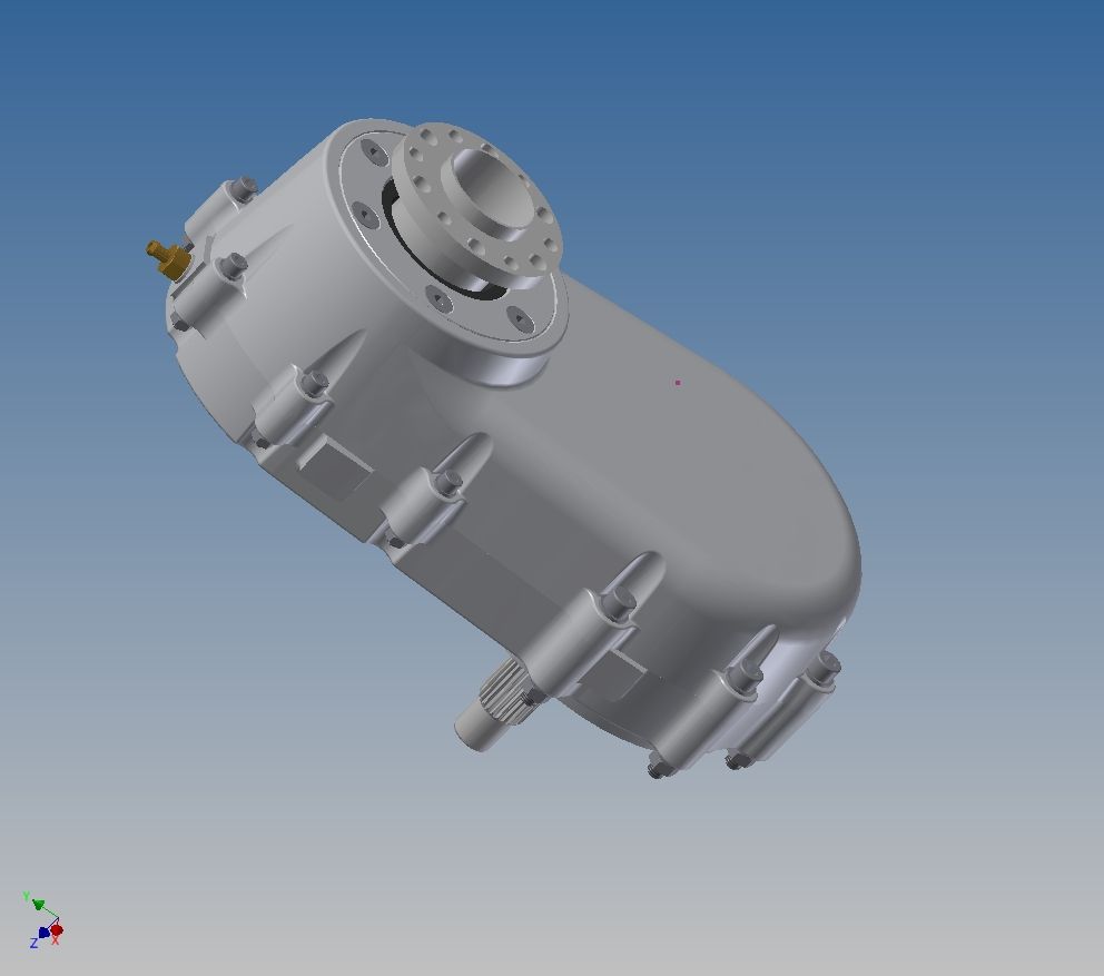

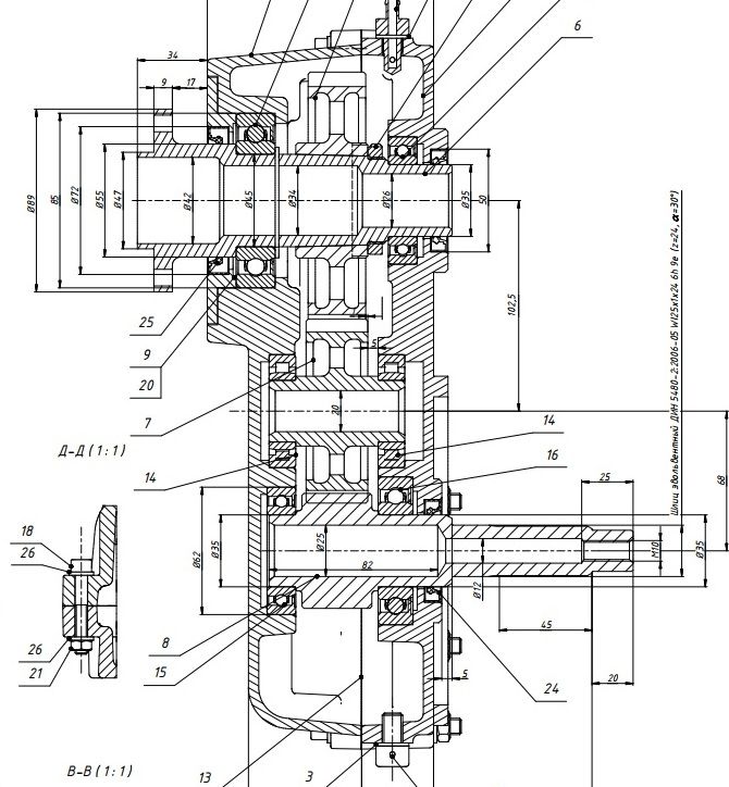

    [highlight]Опять ты Кулаг Иванович  пытаешься  ИСКАЗИТЬ информацию .[/highlight]
  Какой вес редуктора после доработки 3х вальный с полым валом? Что по наработке часы? [/quote]
    Это просто картинка  на бумаге - про какие часы вопрос ?
  Механизм с этой картинки проработает максимум 30 минут до полного разрушения .
   [highlight]Конструкция запрограммирована на самоуничтожение .[/highlight]  [/quote]
    Это был вынесен  приговор  твоей новой модели с полым валом .  Смотри картинку . Крышки на корпусе этого [highlight]ПИРОЖКА [/highlight] отсутствуют .
     [highlight]Панял - Непанял , Кулаг Иваныч ?[/highlight]

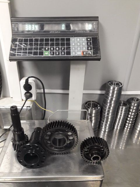

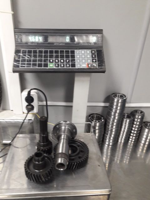

Теперь касаемо доработанного 3-х осевого.
Вес его реально после доработки изменился больше чем  3 кг.
Поработали с весовой культурой вот фото старой плиты не высокой и обработанной. И фото высокой плиты и ещё не обработанной.
Фото старой деталировки и доработанной новой.
В новом редукторе подшипники заложили с очень большим запасом. Самые нагруженные средние взяди SKF особо усиленные и точные. Правда по 35S каждый. Но они главные.
  [highlight]Кулаг Иваныч , эт не мой РЕД на картинке . [/highlight]
Эт тебе сделали корпус под ТВОЙ Гениальный РазработкА - под размеры твоих шестерней !
    Ты ща понял , что значит когда тебе втемяшивают - [highlight]МАССА  ПРОПОРЦИОНАЛЬНА КУБУ ЛИНЕЙНОГО РАЗМЕРА . [/highlight]
