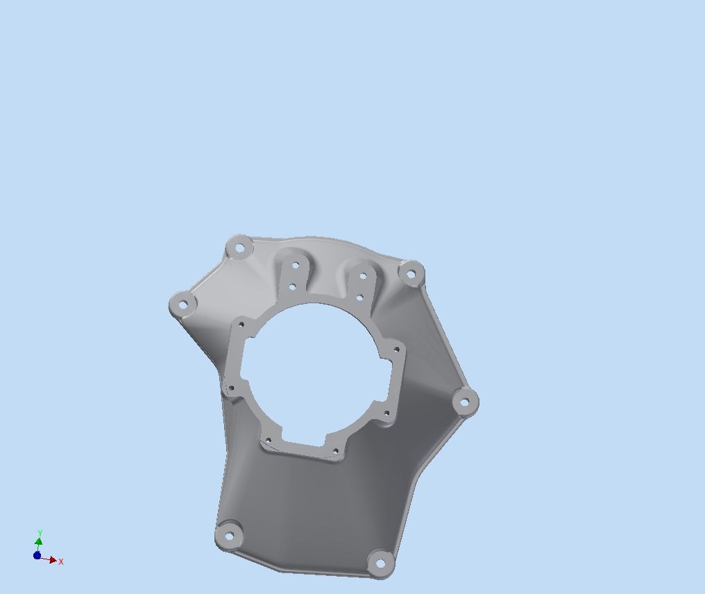

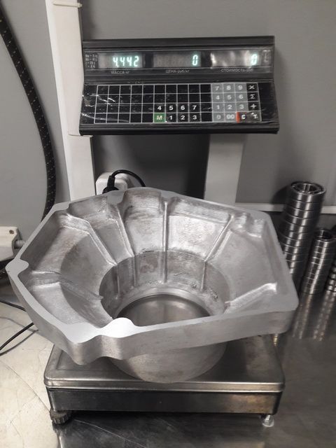

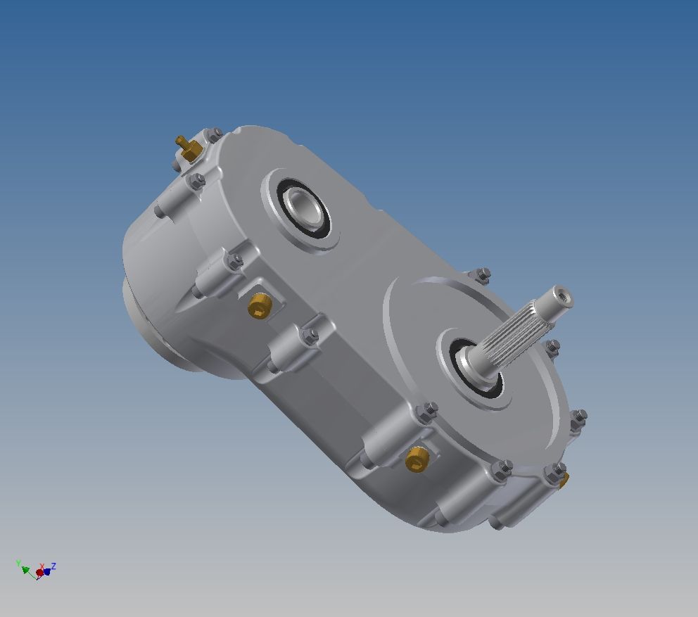

Как и говорил 5 комплектов нового литья уже в обработке.
Вся деталировка есть.
Будет он таким как на эскизе и в сборочном чертеже.
Пока нет расхождений от намеченного.

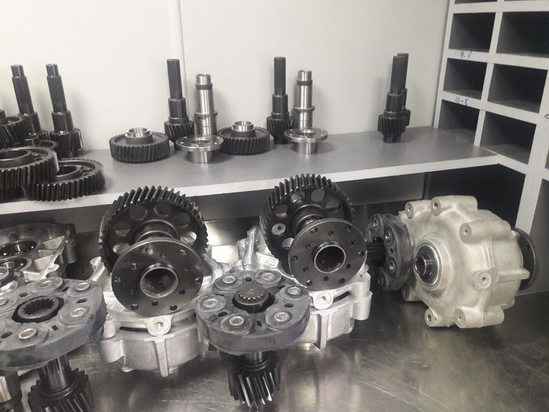

Вот новая доработанная сборка.
А вот так милый человек Саша, мы сейчас работаем.
Погляди милый человек на фото. Там на сборке и 2-х осевые и 3-х осевые. И 2-х осевые на 280 л\с. Уже испытанные лет 5 назад на Субару EZ-30 И вес и культура у них ни как у Черновского танка КВ.
И подумай своей похоже больной головой. Что если бы это всё было не востребовано. Я бы наверное этого не делал.
Ведь не ради забавы на это столько денег тратиться.

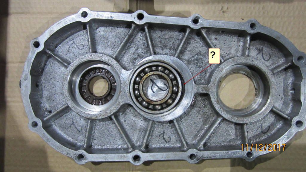

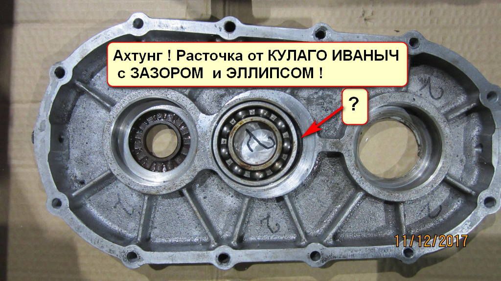

С права как ты пишешь на кртинке, редуктор который от Михаила товарищу Чернову передали
   Передали ТРИ штуки .
Смотри как ты Кулаг Иваныч посадки под подшипники расточил - [highlight]С ЗАЗОРОМ в 3 мм и немножко ЭЛЛИПС .[/highlight]
[highlight]Посадка называется от Иваныча - самоцентрирующаяся .[/highlight]
Подшипник сам выбирает место  где ему больше нравиться ?
  Иваныч , это не просто Гитлер Капут , а русски эт называется -
  звездец.
    112,9 КБ · Просмотры: 203
И на закуску тебе Саша, милый человек про БМВ.
Специально не форсировал работу по нему. Довели муфту до ума. Она наработала почти 200 часов. Вопросов нет по ней. Да же ферадо не износилось.
Включение четко на 2200 об мин.
Сейчас модельщик сделает модели. Шестерни разработаны и так же испытаны. Они с интересным углом. Тут правильно написали, что у нашего ГОСТа нет такого угла. Но кто сказал, что этого инструмента нет у Европейцев ;D

Ответ #1970 - Сегодня :: 12:04:35 Жалоба! | Отметить & Цитировать | Цитировать Zlinov писал(а) Сегодня :: 11:49:07:
Смотри как ты Кулаг Иваныч посадки под подшипники расточил - С ЗАЗОРОМ в 3 мм и немножко ЭЛЛИПС .
Подшипник сам выбирает местогде ему больше нравиться ?
звездец.
Ну наконец ты бедный человек свое творение показываешь.
Это ведь твоя модель для литья используется ;D
Ты ведь её делал. Я и писал об этом выше, что ты берёшь деньги и делаеш специально брак.
Лечись Саша, истину тебе говорю. Возраст ведь уже не малый.
  Ты просто не Соббражаешь , что при изменении редукции в 3-х вальном изменяются и межцентровые .
   Над  быть полным прапором  ,  чтоб не знать элементарные вещи .
   [highlight] Но ты умудрился и такой РЕД впарить ! [/highlight]
    112,9 КБ · Просмотры: 186

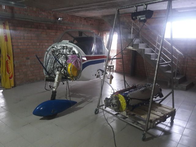

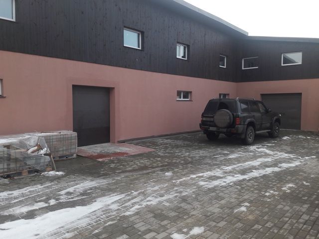

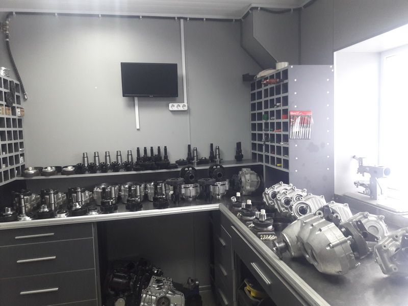

Вот сейчас цех запустили 260 кв.м за городом. Уже газовое отопление работает. Сейчас электрику разводят. Два этажа, электро тельфер, теплые полы.
Станков  10 единиц. И свой токрник на 8 инструментов с ЧПУ.
И 4-х координатный центр на 15 инструментов. Всё это уже есть ;D
Так, что к доктору Саша пора! Не затягивай с лечением 🙂

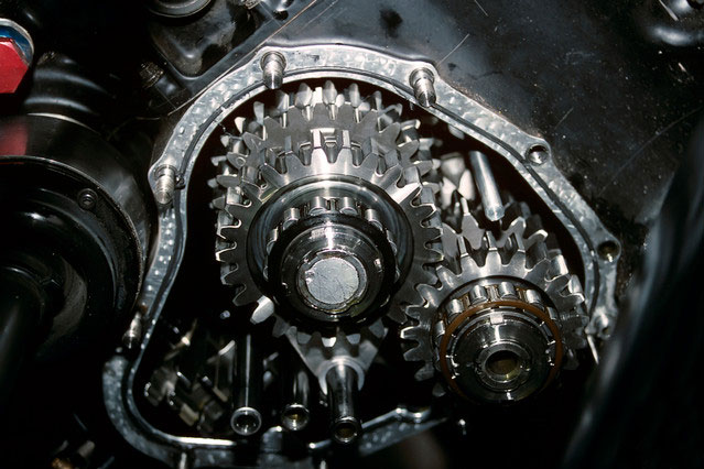

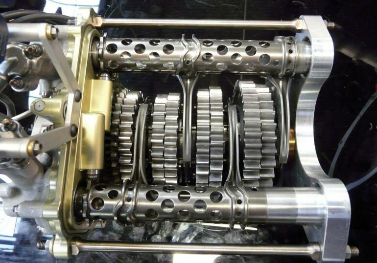

Вопрос всем знающим, скажите пожалуйста, почему все производители шестеренчатых редукторов для конверсий ставят шестерни с косым зубом ведь типа они мягче работают, а такой не грамотный производитель как ротакс, на свои редуктора ставит прямозубые пары и в ус не дует?
Все очень просто.Косой зуб кроме того,что дает меньше шума,несет бОльшую нагрузку в силу большего зацепления.
Спорное утверждение про бОльшую нагрузку. В коробках формулы 1 используют прямой зуб, а там нагрузочки я вам скажу еще те.
Скорее дело в том, что прямозубые зубчатые колеса могут передавать больший крутящий момент при прочих равных условиях (материал, размер итд.) а не мощность.
Для меня это вот темный лес, но факт остается фактом - в логове столпов мировой инженерной мысли используют прямозубую передачу.
   Прямой зуб по всем параметрам кроме шума - превосходит косые .

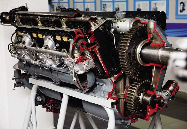

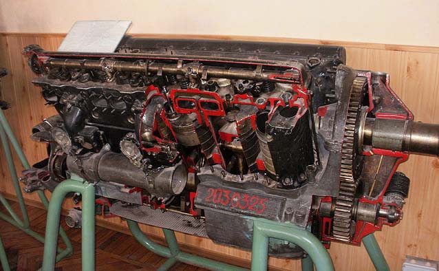

Понятно что Википедию лохи пишут, ога  😉 Ни чем прямой зуб не прочнее, просто в кулачковых коробках прямой удобнее, а на шумы там абсолютно по барабану..
В редукторе ВК-105 тоже получается удобнее ))
