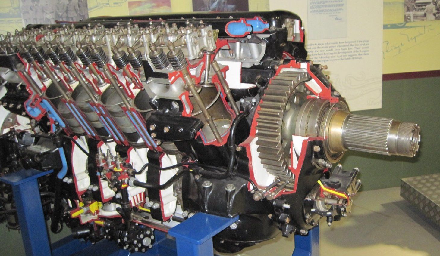

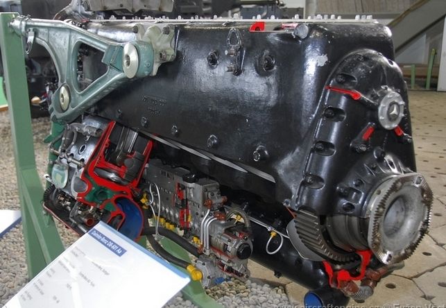

Самое интересное , что люди сотни раз державшие в руках разломанные косозубые шестерни даж не задумывались , а почему же их ломает и крушит  при первом ЧИХЕ двигателя .

Понятно что Википедию лохи пишут, ога  😉 Ни чем прямой зуб не прочнее, просто в кулачковых коробках прямой удобнее, а на шумы там абсолютно по барабану..
В редукторе ВК-105 тоже получается удобнее ))
Конечно удобнее - не надо думать про осевую нагрузку на колено, и производство дешевле.

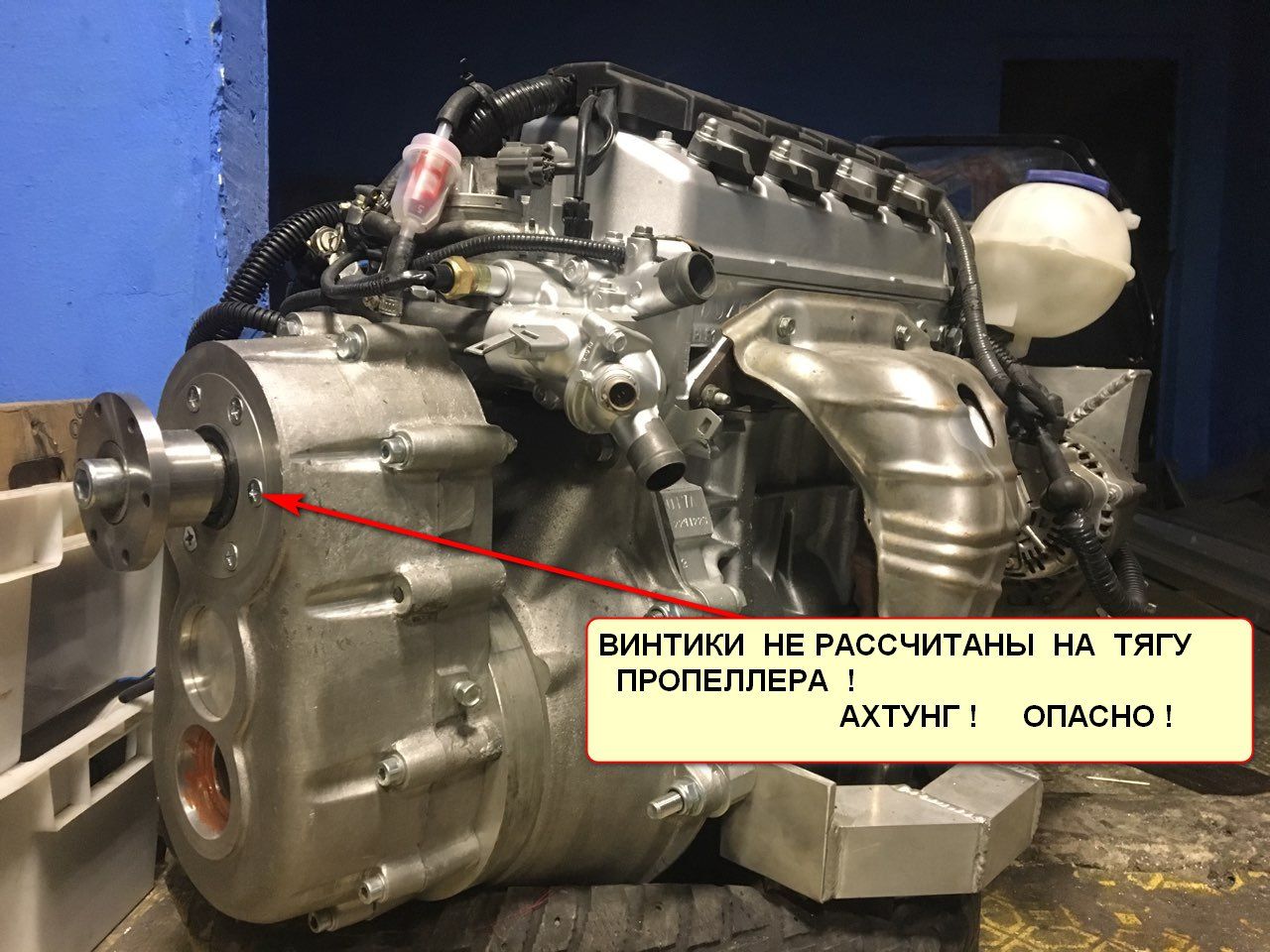

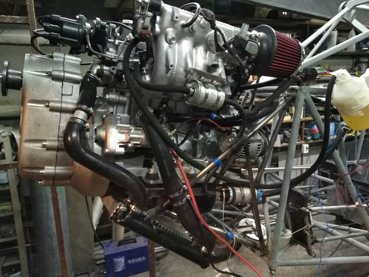

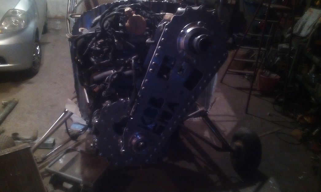

И на самолете в Самаре тоже уже стоит.
  [highlight]Надо предупредить пилота из Самары , что РЕД не рассчитан на тянущий винт .[/highlight]
    Крышку держат 6-ть винтиков  и резьба нарезана в алюминии .
  [highlight] Тянущий  Пропеллер вырвет эту бижутерию нах ![/highlight]
Ты.пожалуйста,не умничай.Там высококачественный гермет держит
А я Сашок работаю с Божьей помощью спокойно.
   [highlight] Такая коммерция с Божьей помощью спокойно   - Эт уже не ЮМОР .[/highlight]
Явный недостаток образования у "выше написавших чевствуется" :'(
Откройте учебник и посчитайте сколько может выдержать полная рельба М8 которая нормально подтянута в отверстии и ещё с анаэробным резбовым герметиком.
А если этих резьб 6 и постоянно работают 3 и глубина 20 мм и постоянно работают 9 первых витков.
А нам нужно перекрыть 230 кг тяги в 3-х кратном размере по авиа нормам.
И, что "умники" эта резьба не выдержит 700 кг?
В школу для начала снова походите, полезно будет.
   Для  образованного [highlight]КАПИТАНА [/highlight] Кулаг Иваныча - резьба по учебникам может  и выдержит .
  1.   В этом ПИРОЖКЕ  резьба нарезана в алюминиевом литье , а не в Д16Т .
  2.   [highlight]Вибрация и осевые нагрузки УШАТАЮТ  эти винтики[/highlight] - ЭТ только вопрос времени .
     Если только в резьбовой гермет соплей добавляли - тогда с Божай помощью !
   Внедряй крепление подушек - Кулаг Иваныч !
   Кулаг Иваныч , предлагаю признать тебя самым образованным ресурсом - Светом Небесным .  И с Божьей помощью причислить к лику святых -[highlight] В Огне Вечно Горящих[/highlight] .

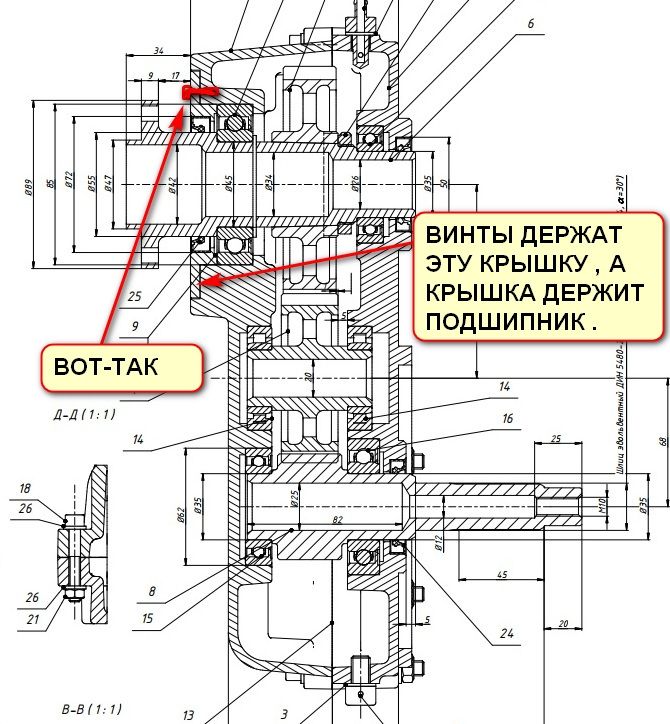

С какого перепугу взялось предположение о том, что тягу держат именно эти винтики? Мне, например, это совершенно не очевидно.
Извольте ( раз уж взялись пугать всех желтыми страницами) найти конструктивную схему редуктора, показать ее здесь и популярно объяснить, что сила тяги берется именно этими винтиками на крышечке подшиБника и ничем иным.
Иначе, одно из двух: либо конструктор - чудак ( ес-но, на букву М); либо вы - болтун.
Давайте , дерзайте: взялся за гуж - не говори, что не дюж.
    На чертеже  всё изображено - КРАСИВО .
