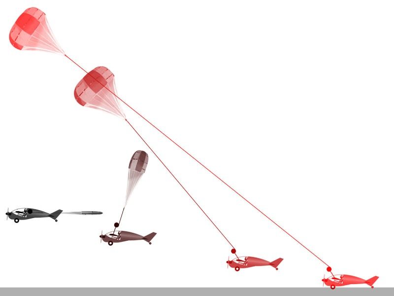

Ещё один способ взлёта. Пожалуй, самый экономный по энергозатратам (не нужно забираться высоко) и мощности лебёдки (не нужно разгоняться против силы тяжести). Очень похоже на прыгающий автожир. Недостатки:
1) требуется площадка с подходом, из "колодца" стартовать не получится;
2) конструктивно сложно обеспечить, чтобы при постоянном тангаже и меняющемся направлении на купол линия тяги всегда проходила примерно через ЦТ.

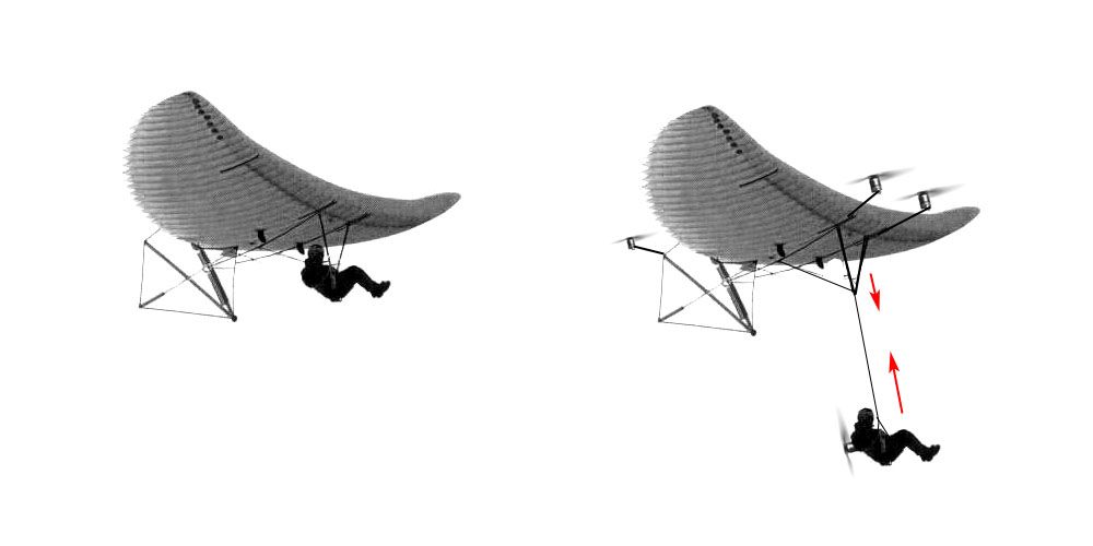

А если не купол, а само крыло? Например, Woopy. Запускаем его с помощью коптерных ВМГ, дальше можно поднимать в режиме змея, а потом... подтягиваться.
Потребную мощность даже не считаю: при площади 20 м2 она пустяковая. Прикинуть имеет смысл массу троса. Аж 740 г 100 метров! Думаю, барон фон М. одобрил бы концепцию.

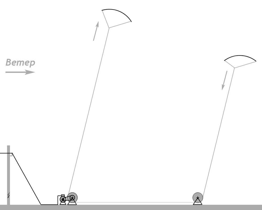

Или ветрогенератор, работающий на высотах, где ветер гораздо сильнее, чем у земли. Можно согласованно менять угол атаки крыльев, чтобы то одно тащило вверх, то другое. А можно обойтись одним, но в промежутках, когда оно опускается, будет холостой ход.
