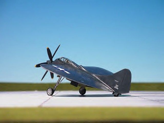

Итак. Крайний вариант предлагается такой. Внешний вид и компоновка полностью копируют модель с соосными винтами. Судя по тому, что отсутствуют видимые рулевые элементы, в этой модели предполагается осуществление именно гироуправления. Управление по крену с помощью дифференциации оборотов соосных винтов, а по курсу с помощью изменения вектора тяги. РН правда на модели есть, но я оставил бы цельный киль.
Как осуществить на практике - вопрос.
