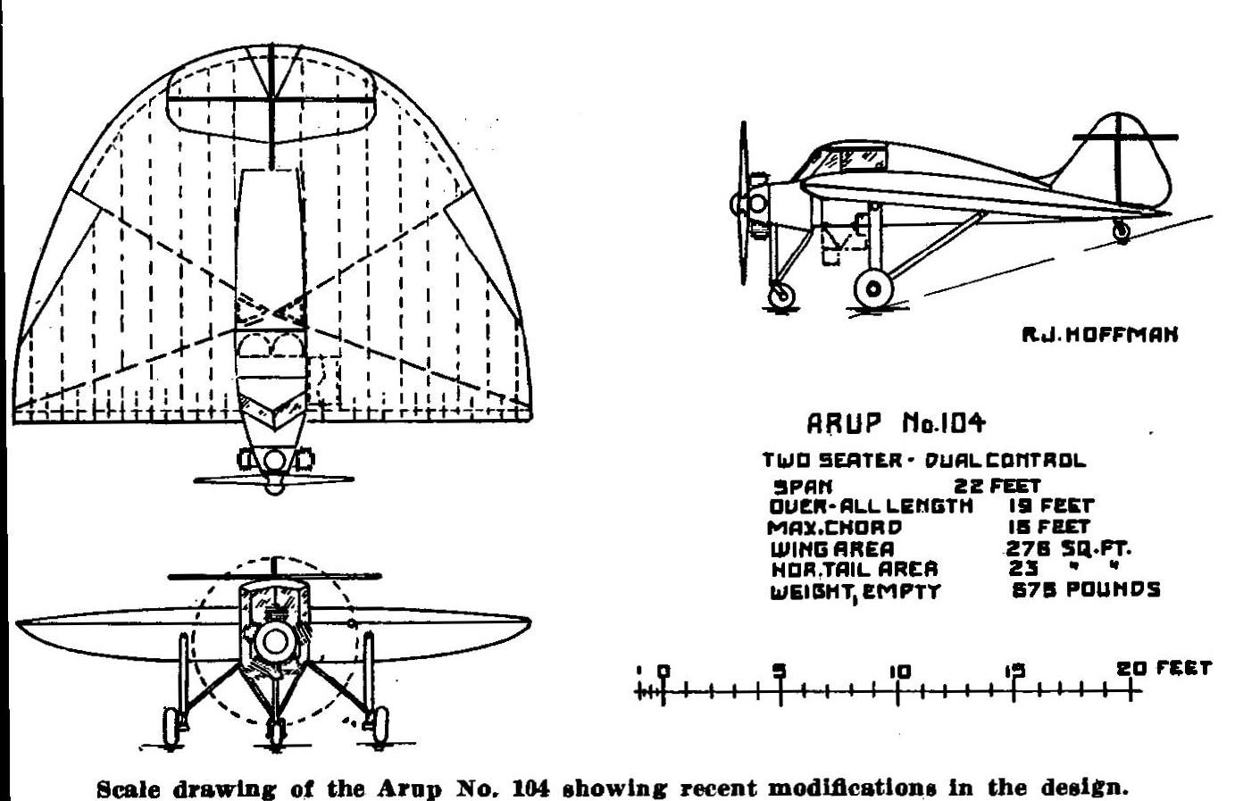

Вид в плане в копилку KV1237542.
А профиль явно не М-6
Угол на снижении 1/2,6, скорость 43км/ч
Gпуст=300кг, Vmax=160км/ч, с ВИШ - 185км/ч. Интересна информация про подлет на скорости 28км/ч и удержание в воздухе в течение 5 с.
