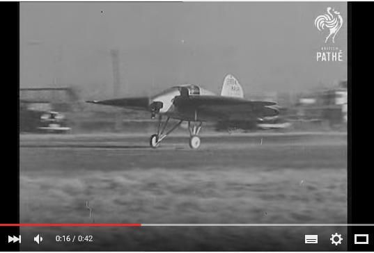

Новое видео по Эрап S-2
https://www.youtube.com/watch?v=TX5s4yEP09I
    17,7 КБ · Просмотры: 232
