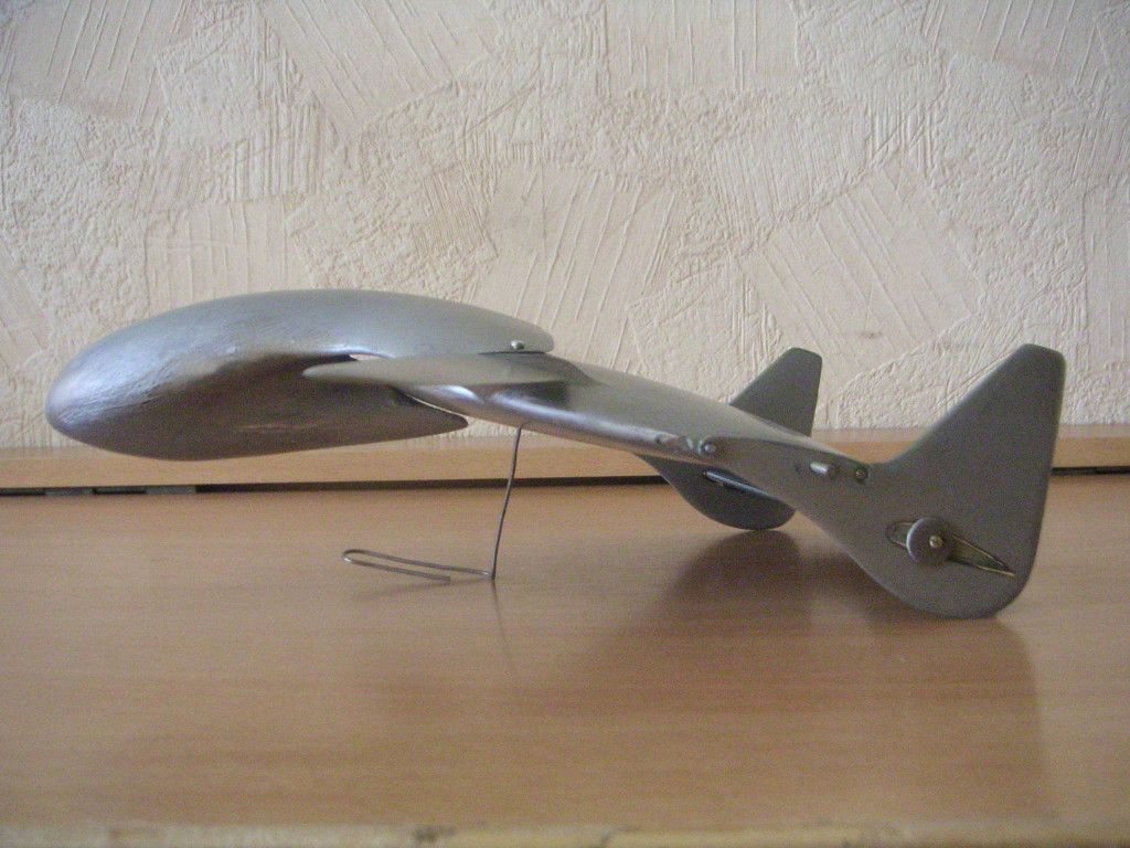

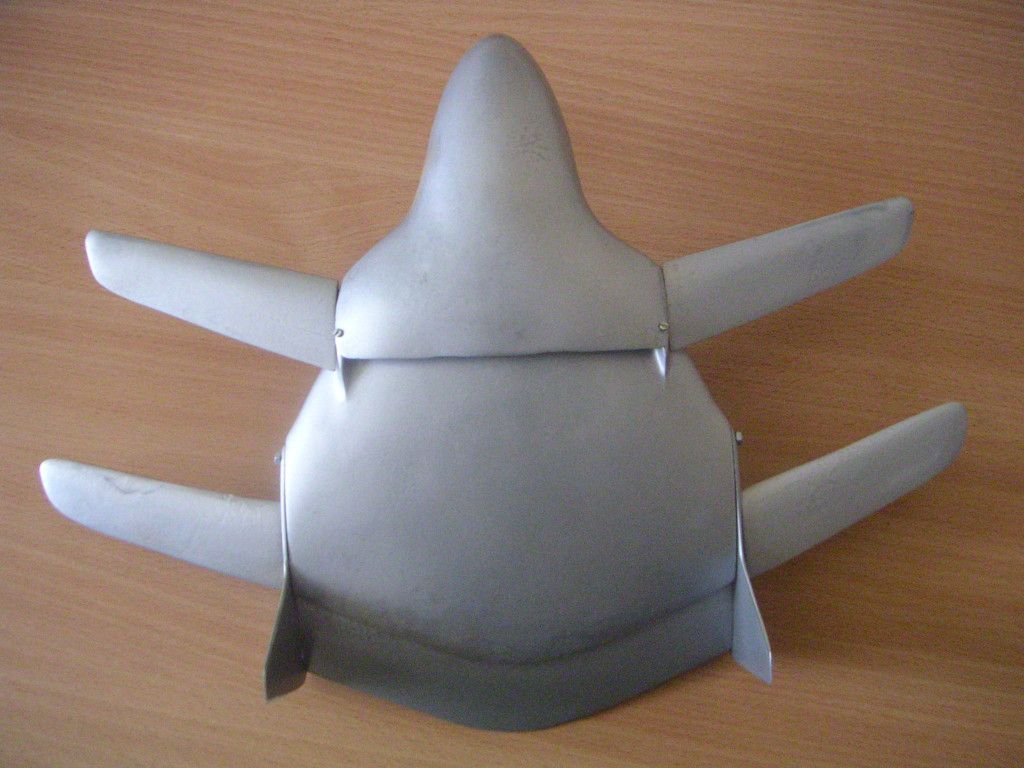

Меня смущает разброс мнений относительно разных параметров.
Я думаю стоит делать в районе 1,27, у каблуков наверное похожее удлинение.
У каблука будет такое же удлинение, как и у круга (он же на основе его и создавался) площать та же, размах тот же.
Добавление "рожков" ОС, как Вы выразились, изменит картину обтекания и добавит "удлинения". Если оно и вырастет немного, то думаю, что это будет не критично. Интересно узнать у Трупкина находятся ли "рожки" в одной плоскости с  основным крылом.
Очень похоже, что "рожки" загнуты вверх. Что, кстати, вызывает аналогию с винглетами. А это, в свою очередь, добавляет вопросов. Например, не сделают ли они крыло "однорежимным"?
А я, почему-то склоняюсь к тому, что они имеют отрицательное V, для снижения поперечной устойчивости и улучшения управляемости и формированию вихрей, препятствующих перетеканию на основном крыле / в какой-то мере/
Вот картинки от него.
    111,6 КБ · Просмотры: 209
    98,9 КБ · Просмотры: 231

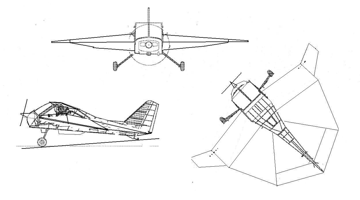

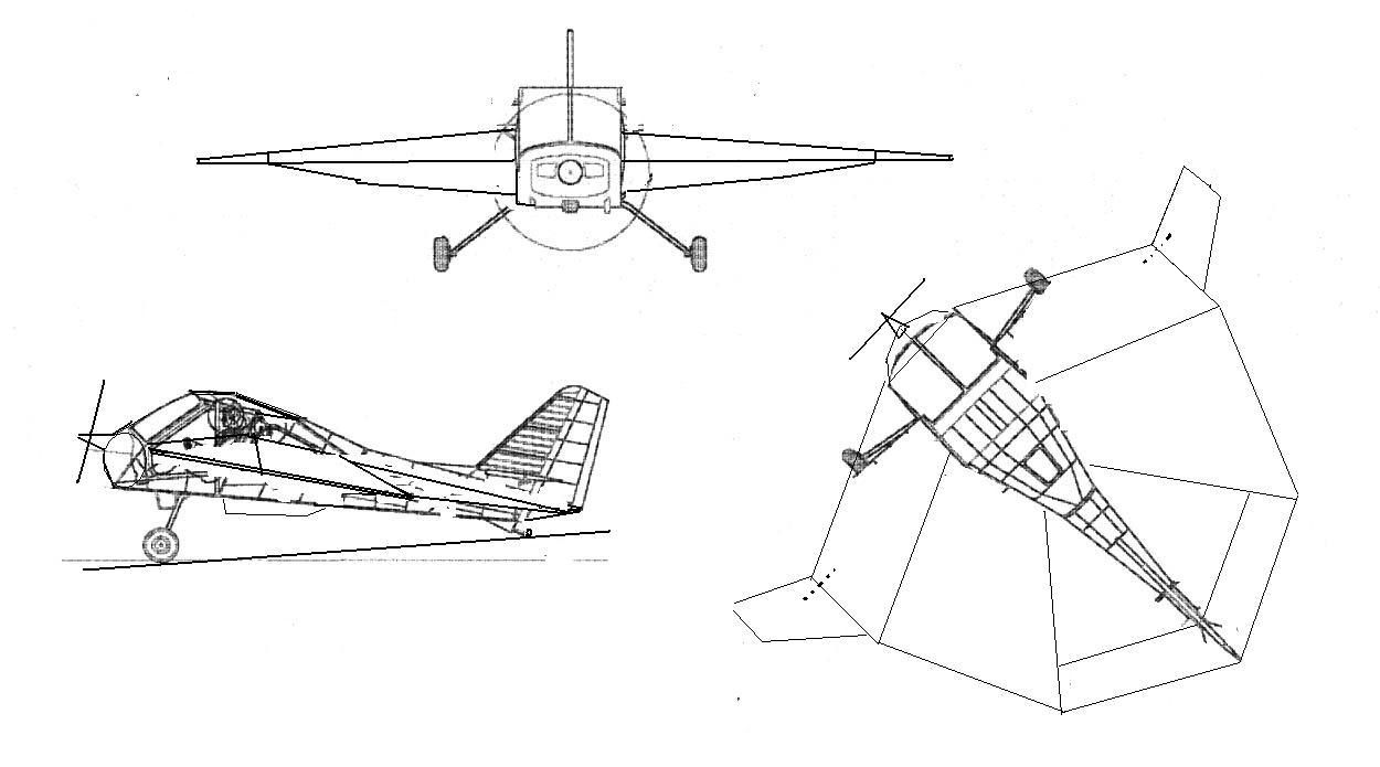

В варианте с фюзеляжем СЛ-90 есть мысль попытаться построить на нем подобие крыла FMX-4.
А почему бы и нет все адепты пишут что при таком размахе профиль почти не имеет значения.
Плавающие элероны хоть и минусуют качество для аппаратов такого размаха мне кажется самое то для управляемости всегда.
    Еще есть вариант плавающих элеронов из нескольких плоскостей наподобие перьев птиц - такие еще лучше работают на закритических углах.
