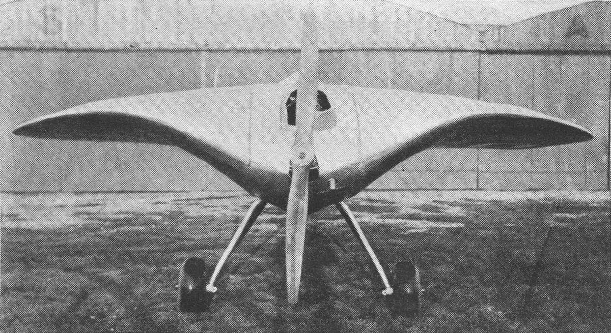

Плохо, что за два года испытаний, так и не установил элевоны (элероны)
Тем не менее, летал несмотря на то что великий спец по аэродинамике считает:
[quote author= link=1425824143/492#492 date=1532695207]крылья малого удлинения изначально имеют низкую устойчивость по крену [/quote]
