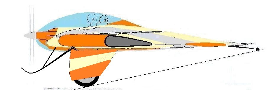

рисуете бредовые картинки полностью игнорируя законы физики и аэродинамики
Картинка с плоско-угловатыми формами стала данью конструктивным решениям, воплощенным в FMX-4. Вероятно, тут уместно вспомнить присказку про шмеля или про дядю Толю. ;D А в целом, можно было и так:

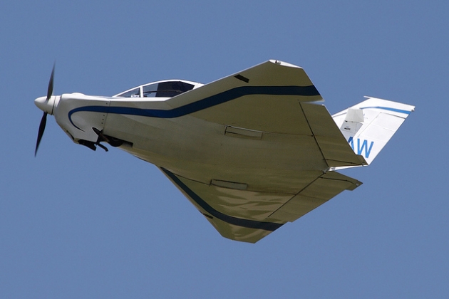

C позволения благожелательно настроенных участников топика, размещаю ссылку на еще одного представителя короткокрылых. На форуме он нередко встречается, но тем не менее, пришлось поискать, из-за того, что забыл название.
http://avia.pro/blog/dyke-delta-tehnicheskie-harakteristiki-foto
https://ru-aviation.livejournal.com/2521123.html
Полагаю, из-за отсутствия мощного шасси, он не приспособлен для коротких посадок, однако под наши требования подходит с запасом. Высокая скорость сваливания не должна нас смущать, ввиду его 4-хместности и соответственно, высокой нагрузки на крыло. Которое, к тому же лишено всякой механизации.
Скорее всего, 70 миль/час -это не скорость сваливания, а минимальная скорость эффективности рулей по тангажу (потом просто опускает нос из-за невозможности балансировки). Поскольку он и садится на данной скорости (скорость касания), это соответствует и его стояночному углу (примерно градусов 10). Это примерно соответствует Су=0,85-0,9. Имея одно из двух или вес поменьше или хвостовое оперение, то и скорости были значительно меньше. Правда, с хвостовым оперением, он бы уже и не выдавал других характеристик и не был бы бесхвосткой
Эффект щели при малом удлинении не нами выдуман и применялся не на одних "блинах".
Добавлю для нагляности. Щель хорошо видна и очевидно, что она там не "от лукаваго", а для ясно выраженной цели.
