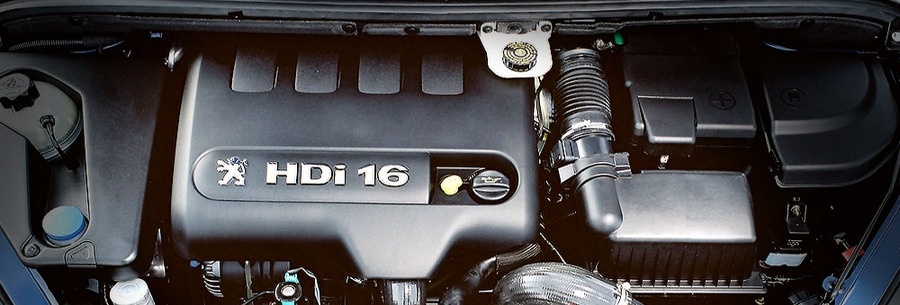

Тягу 180 кг этот мотор выдавал ещё 5-ть лет тому на штатных мозгах .
За эти пять лет многое изменилось.
Теперь по пунктам.
Если сравнивать бензиновый двигатель (к примеру Хонду Л-15) с современным дизельным , да же меньшего обьема. То бензиновая Хонда Л-15 проиграет по всем показателям.
При одинаковом весе всей инсталяции этих моторов. Мощность которою они развивают отличается в зависимости от их оборотов.
К примеру у Л-15 мощность в 115 лс получается на максимальных 6000 об мин и редукторе с редукцией 2.7. Тяга по не проверенным данным при этом 300 кг
У дизельного двигателя 1.4 НДИ мощность 110 лс получается на максимальных оборотах всего в 3850 об мин. Хотя мотор можно раскручивать еще до 4400 об мин. Редукция используется 2.0 Тяга которая при этом возникает не меньше. Точное значение будет известно немного позже.
Но уже при 3400 об мин у данного мотора тяга гарантированно равняется 200 кг. И как это понятно бензиновая Л-15 и близко не может приблизится к этому показателю. А это крайне важно при долгой эксплуатации бензинового и дизельного двигателя.
Вторым крайне важном и весомым аргументом, является расход топлива при сравнении этих двигателей.
Мотор Пежо 1.4 НДИ имеет мировой рекорд по экономичности в своем классе. И при оборотах в 3200-3400 об мин он не будет больше 7 литров в час.
Тогда как бензиновая Л-15 будет при 4800 об , что бы получить эти самые 200 кг будет потреблять не меньше 18 л высоко октанового топлива.
Проводим простой подсчет.
Если такой двигатель установить к примеру на легкую аэролодку . То при движении на дистанцию в 200 км в один конец потребуется всего 70 л дизельного топлива. В реальности этот расход будет даже меньше. Так как 200 кг тяги постоянно для скорости 40 км час не требуется.
У бензиновой Хонды Л-15 на это расстоянии уйдет как минимум 180 л топлива. А это помимо очень ощутимой цены. Еще и занимает много места и опять вес.
Если такой мотор использовать интенсивно. То он по топливу окупает себя в течении 300 моточасов. И это не просто реклама.
Надежность и простота его обслуживания. Так же лучше чем у довольно "навороченной" Хонды с ее ВТЕКами и кучей всяких датчиков. Тросиками привода дроссельной заслонки и переделками ее оригинальной электроники.

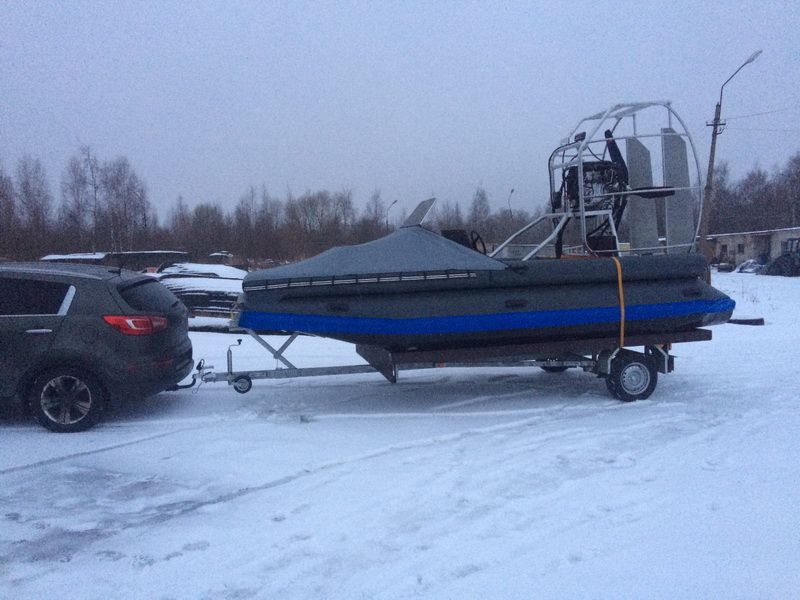

Первый такой мотор был установлен в Питере на аэроглиссере рыбнадзора. Заказчики были довольны всеми его характеристиками.
Но тогда опыт получился не удачным.
Мотор вернули. И причины основные были таковы.
1. Не могли победить электронику. Пришлось отправлять для запуска, того кто ее и делал. В последствии он сбежал из Минска. Наделав много проблем. И так быстро убегал, что даже не забрал свою трудовую книжку. Так и лежит в бухгалтерии фирмы.
2. Несколько раз треснула моторама. Которую не мы разрабатывали и монтировали.
3. Привод на редуктор не имел центробежного сцепления. И в следствии этого. В начале разошлась по шву лопасть воздущного винта. А потом и вовсе разрушилась.
4. После всех этих проблем вышел из строя редуктор. И что было первопричиной, поломанный винт или сам редуктор. Тоже не ясно до концаю.
Но решили не заниматься экспериментами. Сделали сцепление. И без него использовать Луганский винт не стоит.
В отношении комфортной работы, малого расхода и низких оборотов при этом. Все было полностью оправдано.
А сейчас все прежние недоработки полностью учтены.
В ближайшее время будет выяснен точный расход по оборотам и реальная тяга на полной мощности.

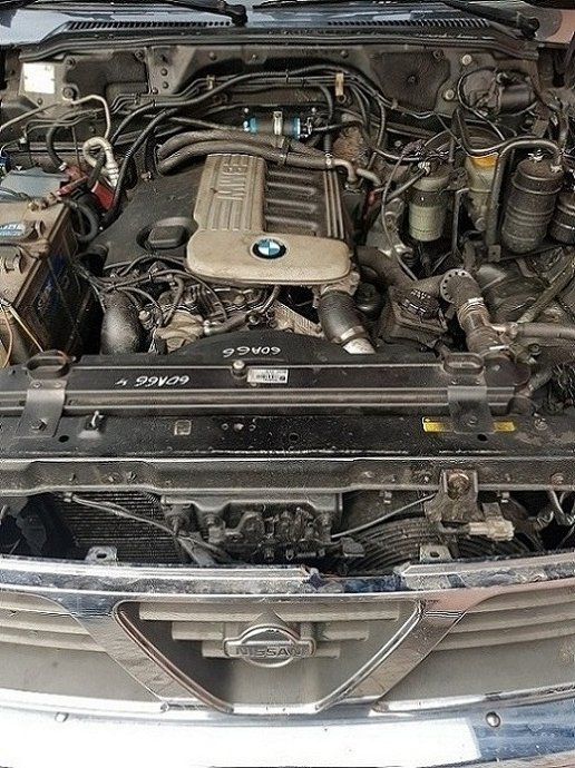

Я поставил в свой Ниссан Патрол мотор от БМВ М57. При этом прошивка самая "злая" для этого типа турбины. То есть она Д1
До замены двигателя расход был 14 л в городе и не ехала. Хотя то же 3-х литровый двигатель стоял. Но конечно не с комон рейл а обычный насос ВП.
Но сейчас машина едит так, что это сложно описывать. По крайней мере 450 Лексус на трассе из левого ряда ушел через несколько минут игры в догонялки. У меня спидометр ограничен 180 км. Стрелка была в зашкаленном положении.
Так вот я катаюсь в городе и за городом очень "жестко" и расход суммарный при оборотах на тахометре 3000 об мин не превышает 10л.
Чудеса да и только. Вы расход как мерили?
У меня уже 12 лет мерседес МЛ 2.7 дизель (а он легче Патрола).. Да он укладывается в 10 но при аккуратной езде (можно даже в 7,5 уложится), но если отжигать на полную (или тащить тяжёлый прицеп) то он и в 15 не уложится. Но на авто Вы всё равно не снимаете полную мощность. Зимой в городе расход легко уходит за 20. Так что ваши расчёты мне кажутся сказочными.

Так есть сейчас в эксплуатации ваш турбодизель с винтом или нет?
Это вы напрасно сделали, все на этом трехлитровом моторе регулируется и динамика тоже. Что касается расхода, да 14 литров для вашего двигателя это норма. Я в свое время ездил на "Ниссан-Патрол", с двигателем 4.2, так вот у него расход в городе при умеренной езде не превышал 10 литров, зимой повыше, до 12.5, на трассе, 9,0. Когда захотелось увеличить динамику разгона, на линии всасывания воздуха до фильтров поставил электровентилятор, который срабатывал от микрика вмонтированного в педаль газа, и только при резком нажатии, включался наддув. Так, почти метровые колеса на сухом асфальте, при резком трогании с места проворачивались на второй передаче.
Конечно с винтом испытываю. Винт Луганский (сабля ) R109 сейчас стоит. Редуктор 2-х осевой 2.0 редукция. Но это много для этого дизеля. Оптимальная будет 1.7-1.8
Поставил такой редуктор для испытаний по причине отсутствия левого толкающего винта диаметром не больше 1.7 м. Если был бы такой. То продолжил бы с редуктором 1.45 трех осевым.
Но вопрос решаемый со временем.
Самого "убогого" мотора как оригинальный дизельный мотор компании Ниссан ZD30 с насосом VP и двух пружинными форсунками. Я в жизни не встречал.
За 9 лет.
Два двух массовых маховика. Потом замена на обычный одно массовый.
Вся новая поршневая от 2005 г с чугунной вставкой. И замена блока.
Два раза замена турбины
полный ремонт насоса.
Замена ГБЦ.
Что бы свечи накала заменить. Пол мотора нужно разобрать. А для снятия насоса ТНВД , вынимать мотор.
Пошел этот мотор...... н....й!
Меня знакомый несколько лет уговаривал мотор на БМВ заменить. Все смеялся с моих стараний, все оставить по заводу.
В машине даже теперь мотора особо не слышно. И вибраций никаких нет.
