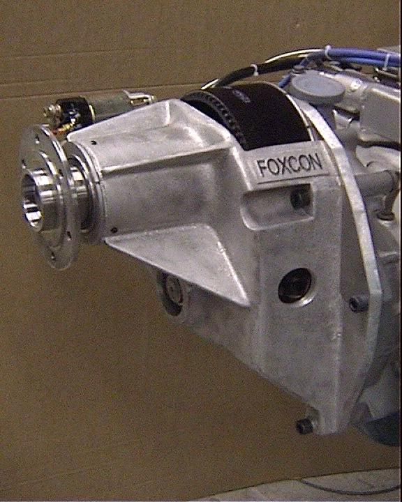

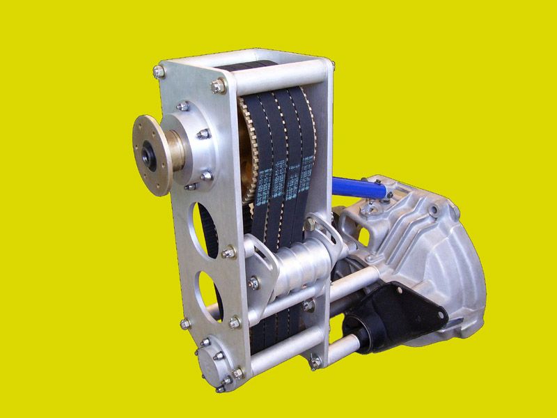

Хотелось бы найти инфу о зубчато-ременном редукторе,  для данного двигателя, что-то типа такого как на фото, но только на 2 ручья:

Набираем в  http://www.google.com/search?hl=ru&biw=1280&bih=821&tbm=isch&sa=1&q=aviation+reduction+drive&oq=aviation+reduction+drive&aq=f&aqi=&aql=&gs_sm=s&gs_upl=105496l112405l0l114767l9l9l0l0l0l0l342l1936l0.5.3.1l9
  aviation reduction drive   , и выбираем шо понравилось .
на фотке  ШПИНДЕЛЬ ПРОПЕЛЛЕРА  сконструирован НЕ архитектором и не дизайнером . Все с понятием .
http://www.raven-rotor.com/html/redrive.html
http://www.foxcon.com/product.html
http://www.greatplainsas.com/
http://www.aerotech-poland.com/index.php?go=14
    79 КБ · Просмотры: 310
@ mz, спасибо за ссылки, вроде что-то начинает проясняться.
А кого-то есть информация, об установке на этот двигатель ременного редуктора?

1. А Вам для чего зубчато-ременный? Вес хотите выиграть? Не думаю, что получится. Деньги сэкономить? Дык Хиртовый редуктор + немецкий переход. Не должно дорого выйти.

Из стандартных деталей, собрать ременный редуктор, несколько проще, чем заказывать редуктор за 1500 евро и плиту за 250 уе. Плюс ко всему, правильно спроектированный ременный редуктор, практически не требует обслуживания.
http://motor-reduktor.com.ua/shkiv_zubchatyj
http://mir-remney.ru/Schkiv.html
http://motors-engineering.com/reductors/redrem.php
http://motors-engineering.com/reductors/sh.php

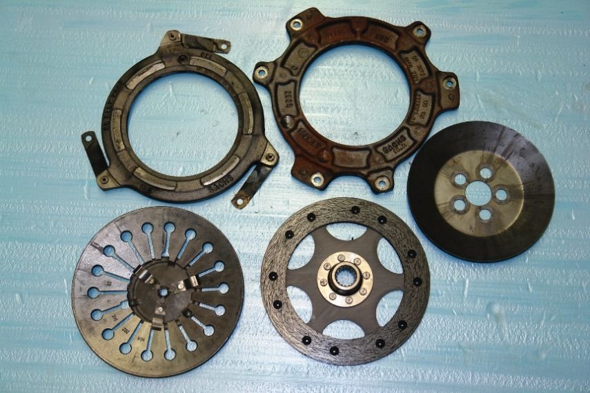

Нужна информация по сцеплению  BMW  1200  , 1150  ,  ССЫЛКИ  на форумы с картинками .
Есть от R1100. Могу отдать, для научных исследований.
Сцепление и корзина значительно ускорят процесс . Можно передать автобусом  ,  сцепление и корзину после эксперимента вернём . +Интересует гидроцилиндр сцепления .
У меня появилось оСЧущение, что Вы хотите изобрести велосипед то, что немецкие авиастроители уже сделали. Разъединять мотор и редуктор. Угадал?

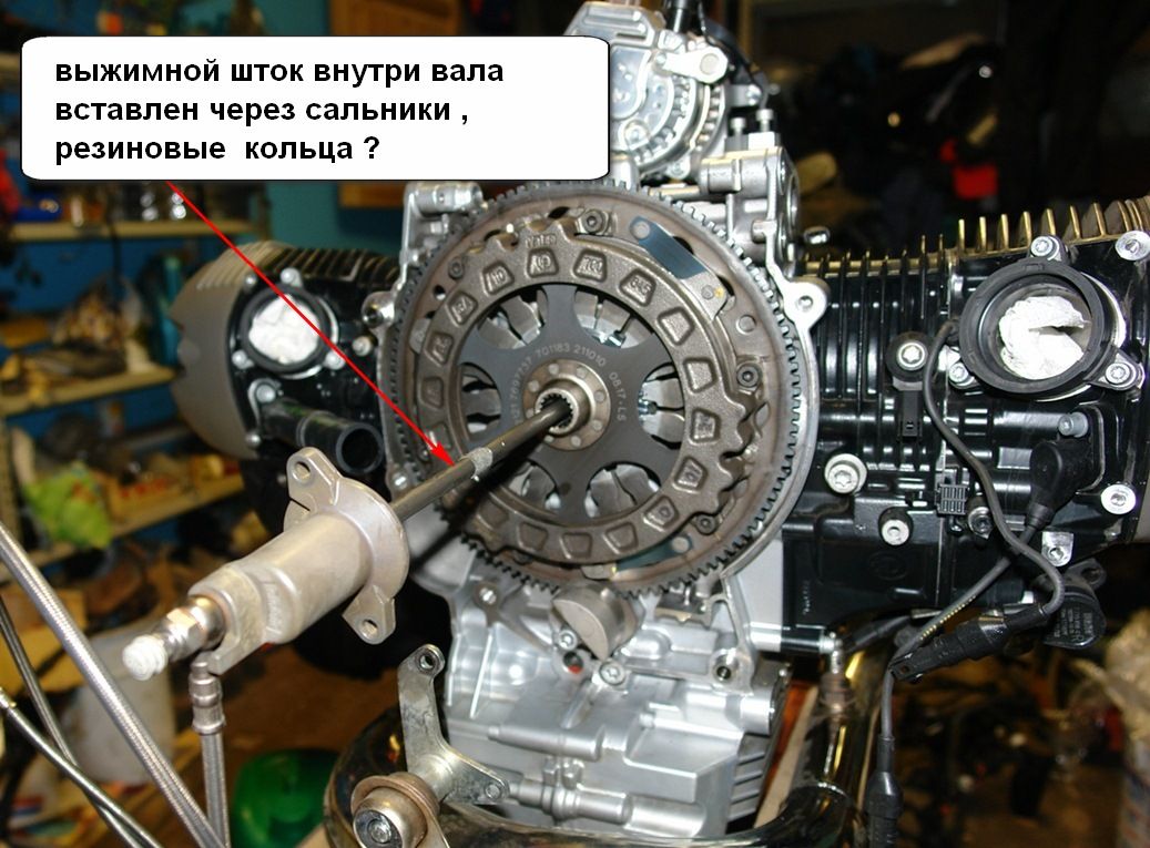

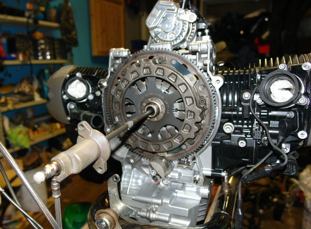

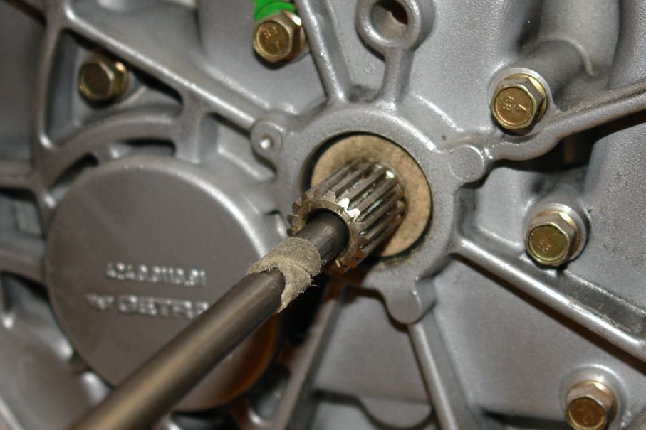

    140,2 КБ · Просмотры: 265

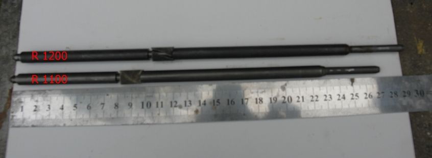

Там только фетровый уплотнитель, внутри вала нет масла. Толщина штока 9 мм, внутренний диаметр вала 10 мм.
http://realoem.com/bmw/showparts.do?model=0470&mospid=52023&btnr=21_0196&hg=21&fg=52&lang=ru
http://realoem.com/bmw/showparts.do?model=0450&mospid=52021&btnr=23_1115&hg=23&fg=05&lang=ru
