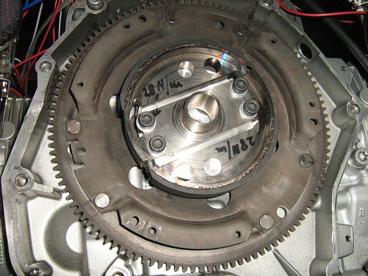

Меня другое смущает. Когда отрегулировали и правильно синхронизировали цилиндры оказалось, что муфта на холостых оборотах всегда размыкает двигатель и редуктор, а лучше-бы этого не происходило. Попытки увеличить обороты регулировкой винтов на дроссельных заслонках ни к чему естественно не привели. Перепрошивать электронику как-то не хочется. Уходить от системы холостого хода, не закрывая до конца заслонки, тоже не хочется.
Что можно сделать?

На мой взгляд муфта снашивается от количества замыканий-размыканий. Получаем на 1 час работы "конвейерами" 10-12 срабатываний. (На глиссаде идём на холостых, как положено). А если-бы не размыкалась, то получаем 1 срабатывание при запуске. Итого разница на порядок, т.е. в 10 раз. При каком варианте муфта проживёт дольше, если летаем мы в основном кругами?

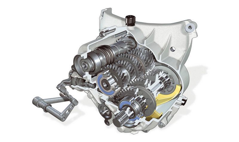

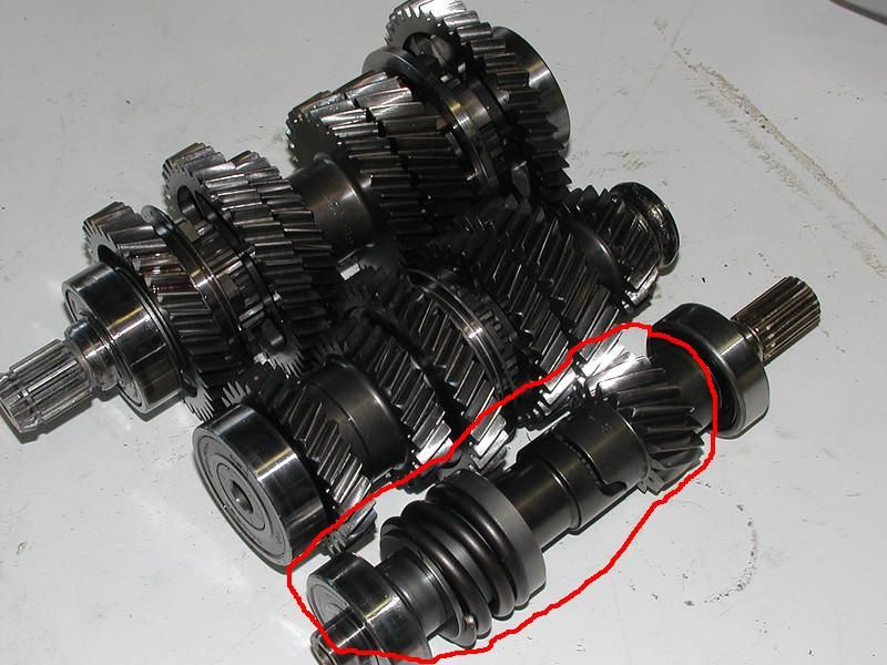

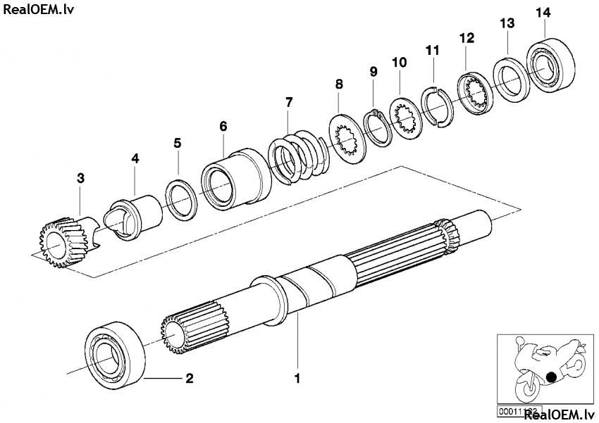

Все не мог понять, как сам мотоцикл обходиться без демпфера, даже пружинок на сцеплении нет. На схемах типа этой http://andyw-inuk.smugmug.com/Motorcycles/R1200GS-BMW-Motorcycle-Photo/R1200GS-Schematics-Diagrams/6227479_kkkiF#487332999_3kG4q-A-LBВ нифига не понятно. Нарисована какая-то пружинка и что-то вроде противоперегрузочной муфты как на ротаксе. Только почему-то за входящим валом.
Большое Спасибо ребятам из Николаева (особенно Саше Жоголю), которые не поленились разобрать коробку передач от R1200. Собственно после разговора с ними все становиться на свои места. Поискал более подробные схемы этой коробки на буржуйских форумах.
Думаю, что нужно соорудить что-то вроде железки, которая показана ниже, либо попытаться вставить её так как есть между маховиком и редуктором.
Эластичная муфта, при нормальной работе,  проворачивается на 2-3 градуса, она может и больше, но если это происходит часто - то ей приходит кирдык. У меня была мысля соединить последовательно 5 эластичных муфт, для того, чтобы суммарный угол проворота был до 15 градусов. По идее такая амплитуда должна сглаживать рывки по оборотам и кр. моменту. У немцев же сия железка может проворачиваться на угол около 15 градусов в обе стороны, т.е . суммарно 30 градусов...
Но эластичную муфту все равно придется оставить, для того, чтобы нейтрализовать неизбежные сотки-десятки несоосности.

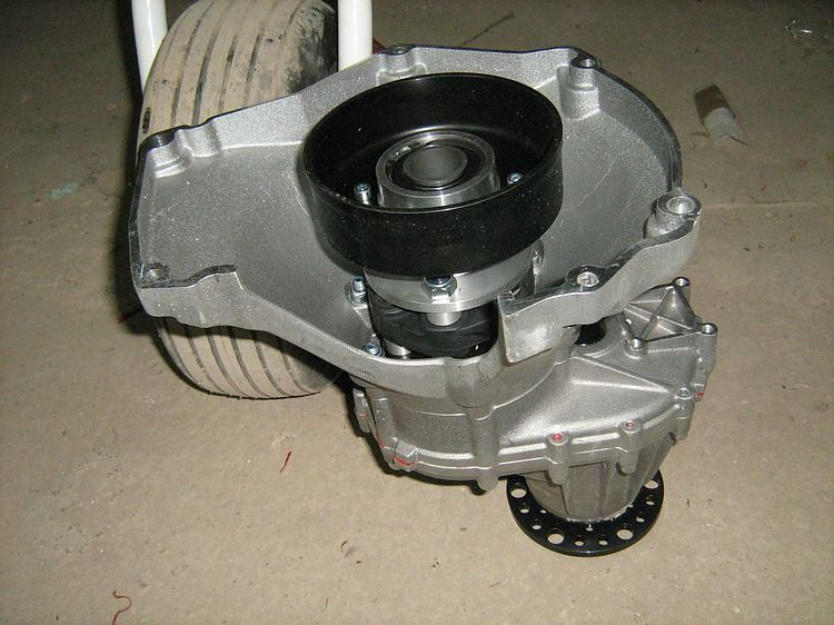

Ощущение, как будто Вы что-то не поняли. Или я что-то не понимаю. Мне весь редуктор обошёлся в 2600 евров. Скорее всего можно заказать только ту часть муфты, которая крепится к мотору. Сколько она может стОить? Ну может пару сотен евро.
    126,1 КБ · Просмотры: 304
Остальные куски муфты, точнее двух муфт полагаю можно изготовить самостоятельно.
    72,5 КБ · Просмотры: 304
На новый редуктор к R1200 сейчас Тэйкоффы делают не две колодки, а четыре. Видимо не держит та муфта, которую я показываю.
