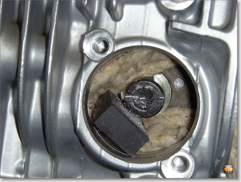

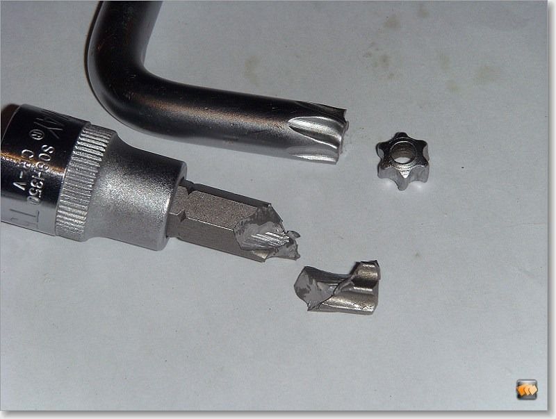

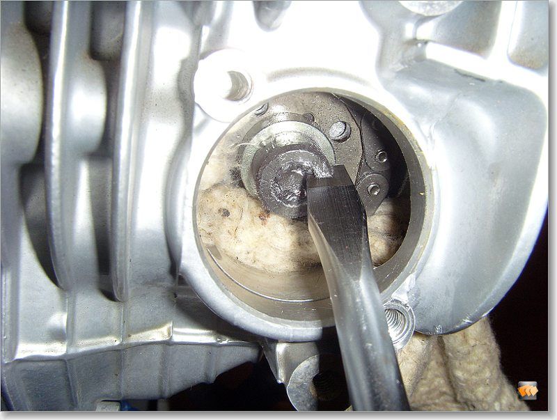

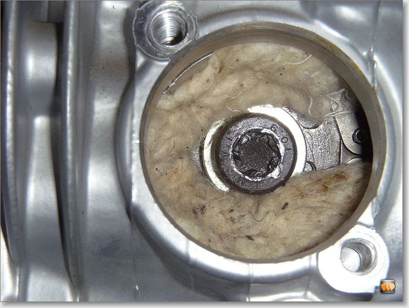

   Для снятия головки цилиндра необходимо открутить ВИНТ шестерни привода. Он затянут - 65 н.м. Результат не достигнут, кроме двух поломанных ключей. Может кто знает - какое направление резьбы? Кто сталкивался с этим?
    95,9 КБ · Просмотры: 149
    58,5 КБ · Просмотры: 158
А в какую сторону вращаестя шестерня? Наверняка откручивается в сторону,противоположную вращению, чтобы работал механизм на закручивание.
Вот здесь, вроде бы то , что мне нужно. http://www.youtube.com/watch?v=k4ywCqHAOiY    Но открутить не могу. 🙁
Воспользуйтесь строительным феном, нагрейте вал и болт до степени испарения остатков масла и откручивайте смело.
А может ударную отвертку применить, русские мертвые винты только так и отходят, да и буржуйские, те что крепят привода ШРУС к редукторам, тоже только так отворачивал, пока не сорвал несколько ключей
Ещё вариант: попробуйте ударный гайковёрт, шиномонтажники такими работают 😉
Просто нужны нормальные ключи, те что на фото не катят.
Перед откручиванием ударить с торца.
Резьба правая.
Я пользуюсь подобным набором.
http://images.yandex.ru/yandsearch?text=%D0%BD%D0%B0%D0%B1%D0%BE%D1%80%20%D0%BA%D0%BB%D1%8E%D1%87%D0%B5%D0%B9%20%D1%82%D0%BE%D1%80%D0%BA%D1%81%20%D0%B8%20%D1%88%D0%B5%D1%81%D1%82%D0%B8%D0%B3%D1%80%D0%B0%D0%BD%D0%BD%D0%B8%D0%BA%D0%BE%D0%B2&pos=1&rpt=simage&img_url=http%3A%2F%2Fpics.mobilluck.com.ua%2Fthumb%2Fsets_avtoinstrumenta%2Fukh%2FIKH_Nabor_klucei_Torks_i_sestigrannikov_X092026_91706_144506.jpg

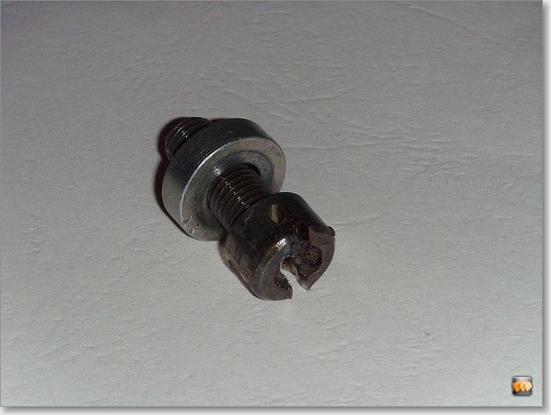

-Сергей, согласен с вами, китайские "сыромятные " ключи не катят. Теперь использую "солидный" инструмент.  Однако, "солидный " инструмент столкнулся с немецким "сыромятным" винтом.

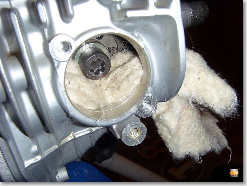

    87,9 КБ · Просмотры: 161
ВИНТУ вынесен приговор!  Попробую воспользоваться советом  Pin, но для этого организую серьёзный зацеп.
    88,3 КБ · Просмотры: 162
    85,8 КБ · Просмотры: 159
Pin дурному не научит , греть нужно было сразу .
мотор собран на лактайте, конечно если его еще тут не курочили, а если курочили то может быть неправильный момент использовали, как по мне надо было греть и фирменные ключи использовать. уменя все раскручивалось нормально без слизывания, поэтому небыло вопросов потом все теже болты встали на место
Dalekiy !!!  Высверлите аккуратно головку болта, снимите распредвал и подберите новый болт, или закажите оригинал.
Уважаемые коллеги, искренне благодарен Вам за ваши советы. Правильно сказал Orca: "Pin дурному не научит, греть нужно было сразу".   Дельный совет дал в личку Petr 663, но это уже в крайнем случае. А пока, благодаря вашим советам , нагреву строительным феном, а так же с помощью "какой то матери" - Винт был выкручен!

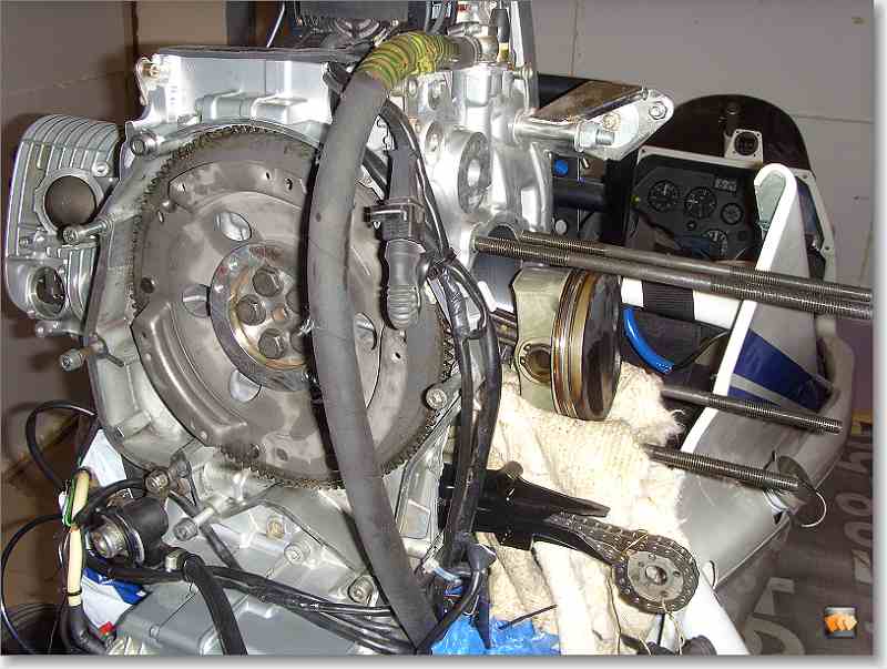

Настораживает следующее. Сняв головку цилиндра, а также сам цилиндр, визуально не обнаружено никаких явных отклонений. Всё выглядит очень даже прилично.   В выходные буду раскидывать головку , чтобы более точно оценить состояние клапанов.
    65 КБ · Просмотры: 142
День добрый, коллеги. Заглядываю в этот раздел и вижу, что "пестрит" он всякими проблемами и ремонтами Ротаксов и Сузук, РМЗ и Буранов, Субариков и Хонд.  А вот с BMW, как то - тихо. Обсуждается только тема редуктора. Т.е. - хороший движок, не проблемный.
Ну, думаю, это мне попался "дефективный"  😡 ( прости меня , Малыш, что я о тебе так отозвался) :🙂    А не тут то было, как говорится: "Дело было не в бобине, просто х#р сидел в кабине."  :STUPID        Так что, друзья, приготовьте "каменья и прутья" буду "исповедываться"
  Как уже сообщал - цилиндр, поршень и кольца нареканий не имеют. Стыковочный зазор на кольцах - в норме, 0,25- 0,3. Допустим до 0,8.

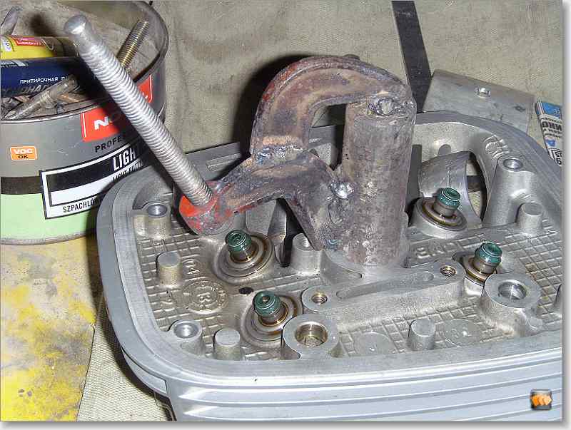

Изготовлен из струбцины "душевный "съёмник. Отжим отрегулирован вдоль оси клапанов. Снизу ( не видно) прикручивается аллюм. пластина, которая прижимает клапана к головке.

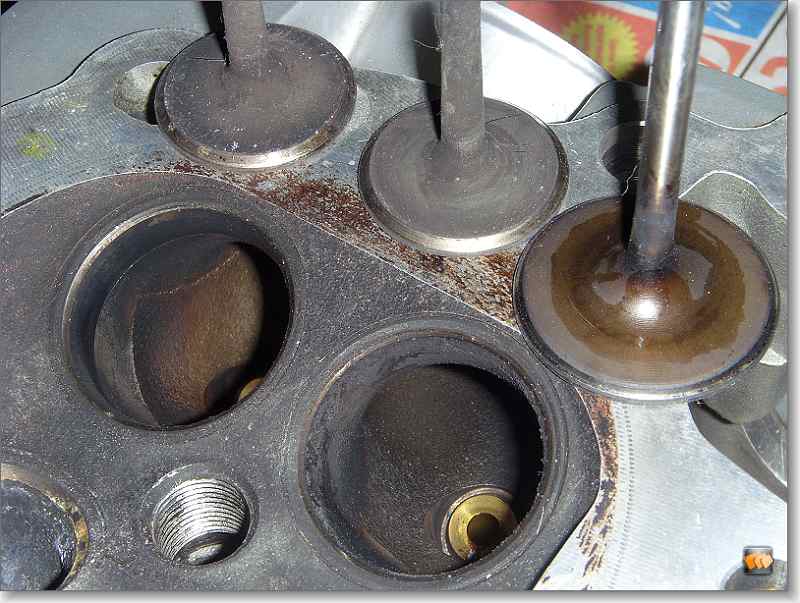

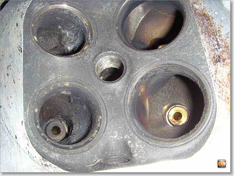

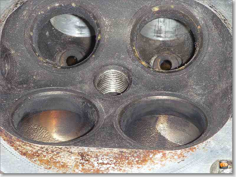

  Клапана сняты.  И ....О ..УЖАС  😱
    53,6 КБ · Просмотры: 169
    53,1 КБ · Просмотры: 178
    53,9 КБ · Просмотры: 169
Если всасывающие сёдла на головке  на 2 с плюсом, то выхлопные..., ну вы сами всё видите.
Я на нём летал ещё в ноябре месяце.  :~)  " Бороздил" просторы Приморского края. Вне "конуса".    А в одно утро лётного дня - он отказался запускаться.  Всё потому, что я  :STUPID крайние полтора месяца  :STUPID поил его  :STUPID бензином АИ-98. И вот результат  :-[.  А он мне служил два сезона верой и правдой.  :'(      Не судите строго, прошу высказываться  :-[ .
