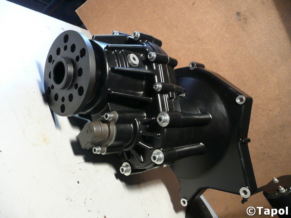

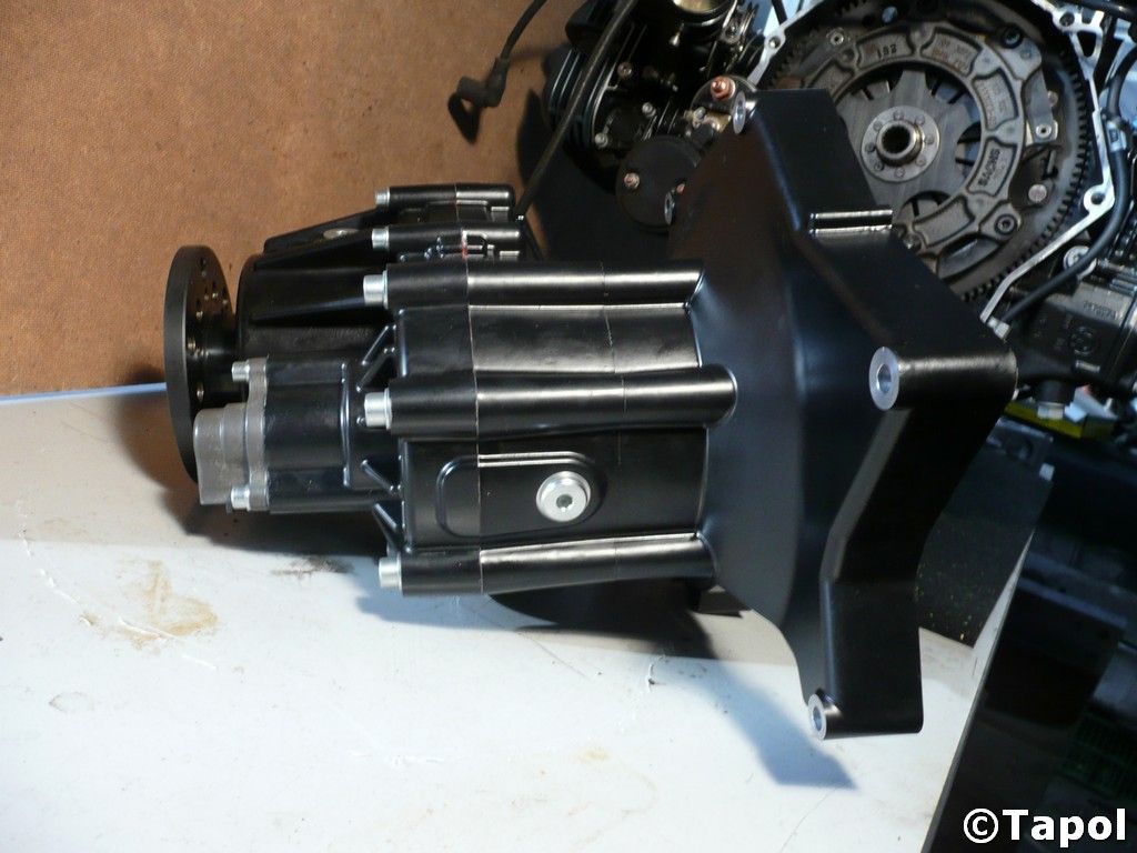

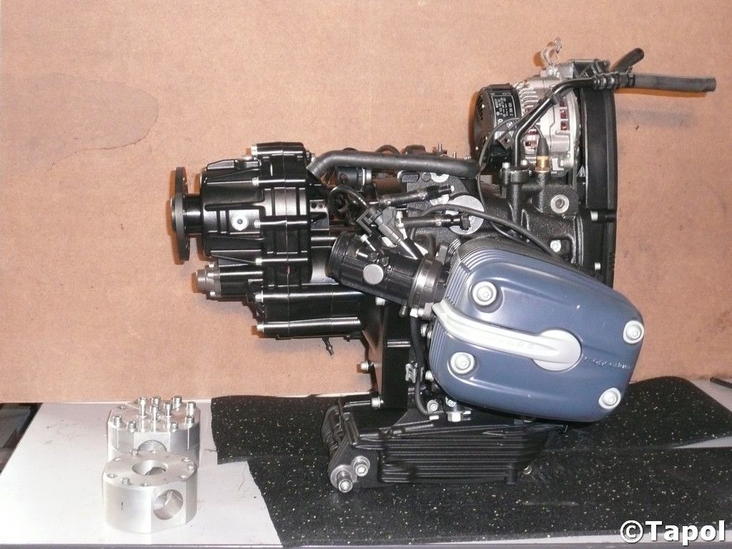

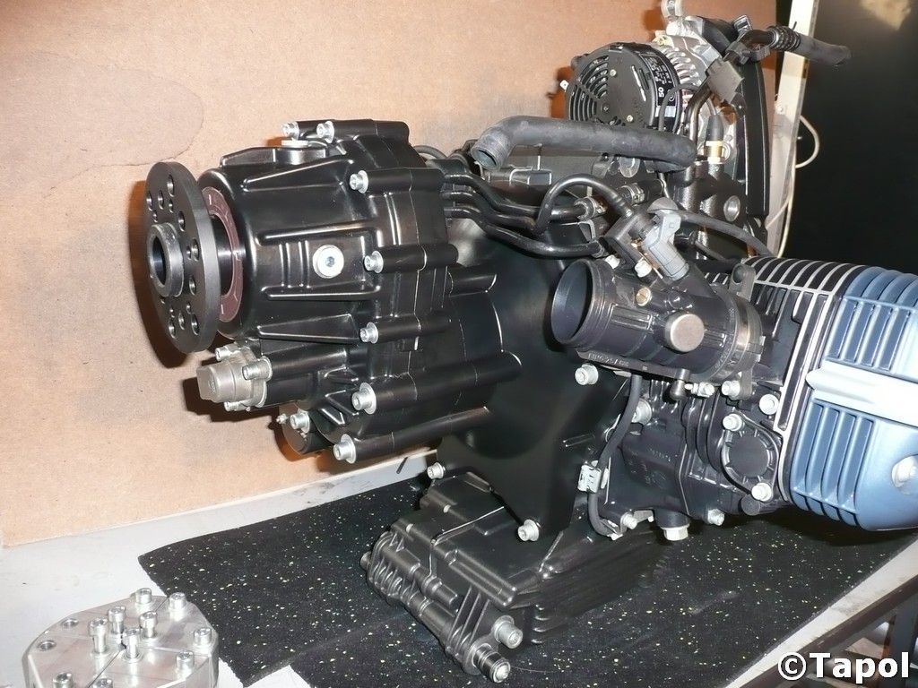

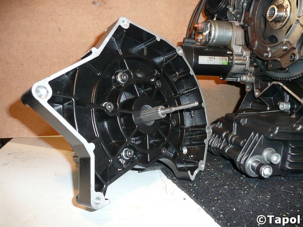

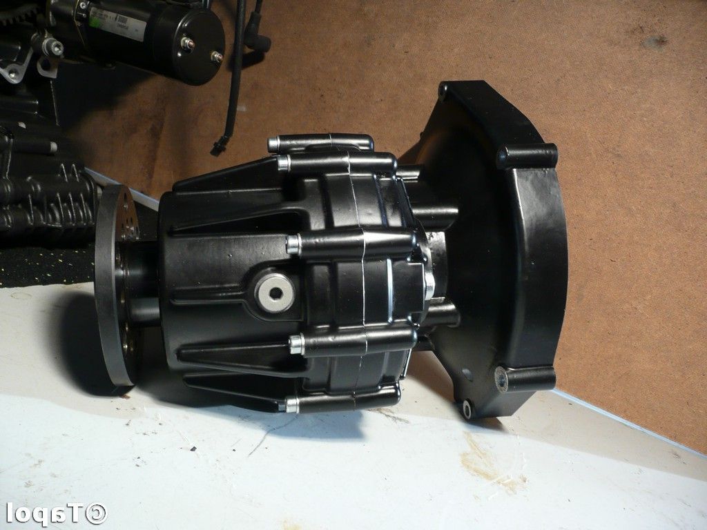

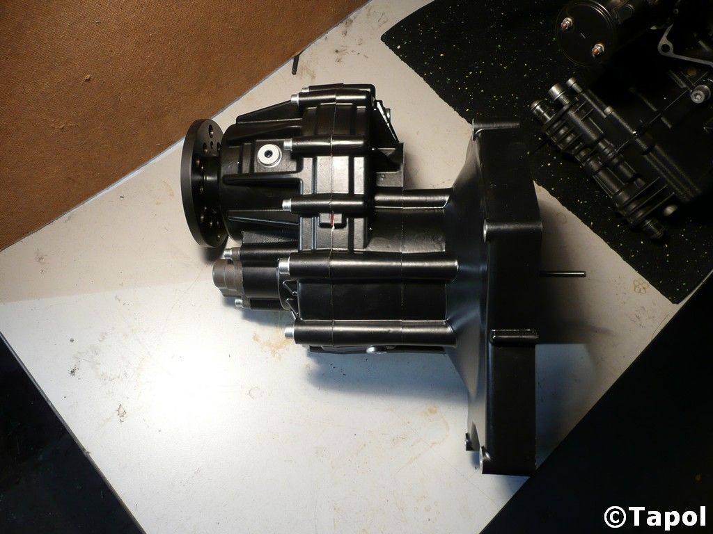

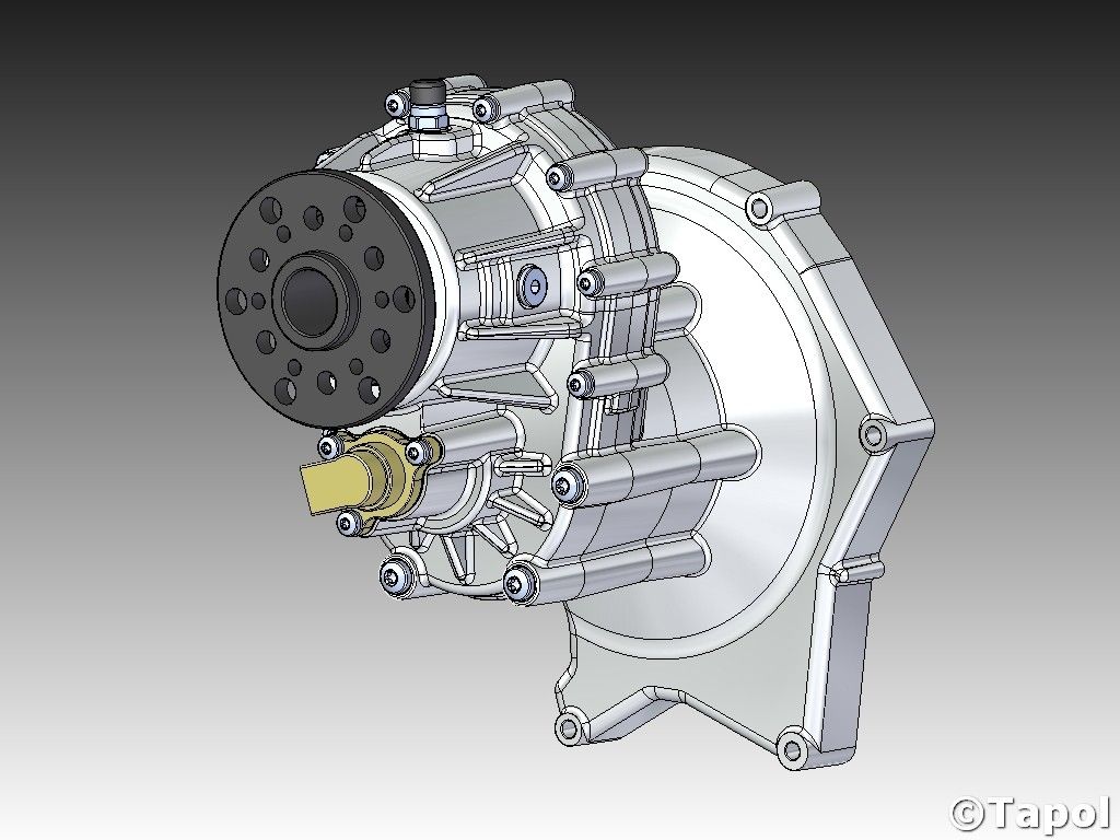

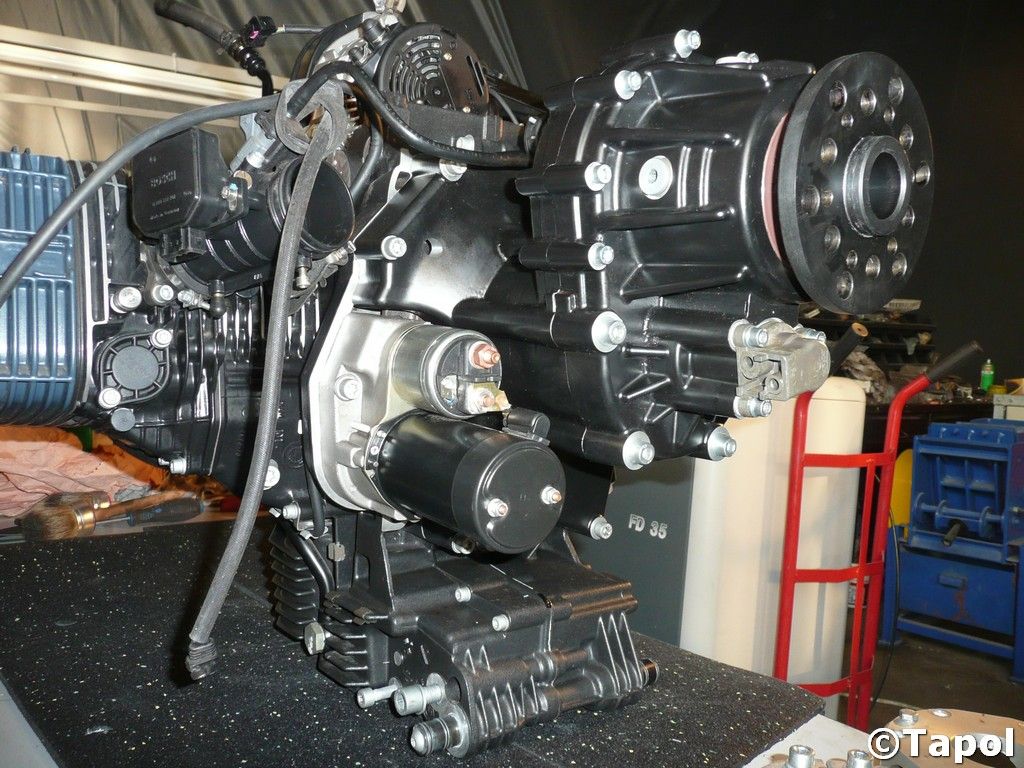

Poliaki sobiralis v seriyu zapustit svoi reduktora dlia BMW. Byl sdelonyi prototip, provodilis ispytania.
V kakoi seichas stadie proekt- neznayu.
Tut neskolko video pro etot reduktor mozhno posmotret.:

Vot nashel foto ihnego reduktora:

I esche:

I esche : 🙂

Красиво сделано  [smiley=thumbsup.gif] Интересно, почему у них эта тема затихла? Сейчас неплохо бы сделать вариант с родным сцеплением для R1200. В Польше есть некий Куба Мюслик, думаю он должен знать этих ребят с паратрайком.
P.S.
Внизу справа надпись Tapol. На европейских форумах, в ветках по БМВ, раньше встречался человек с этим ником. Так, что его можно поискать и спросить 😉
