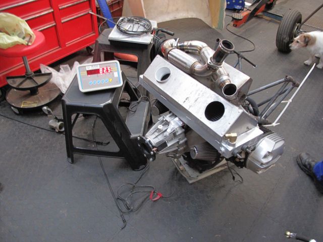

Вот с моторамой и тяжелым маслорадиатором (сперто с буржуйского сайта). Без моторамы у меня разброс 74 - 79кг (зависит от редуктора и от того, залито ли масло)
    53,6 КБ · Просмотры: 226
Забыл добавить. 1100 и 1150 на пару кг тяжелее
Ну, как 912-й примерно, да?
Килограммов на 10 тяжелее.
Андрей, вопрос спорный, особенно если говорить не о моторе,а о СУ вцелом
Вес СУ БМВ R1150 - 80 кг, осталось у Ротаксодержателей или в Авиагамме или в сети узнать сколько весит СУ 912-ого.

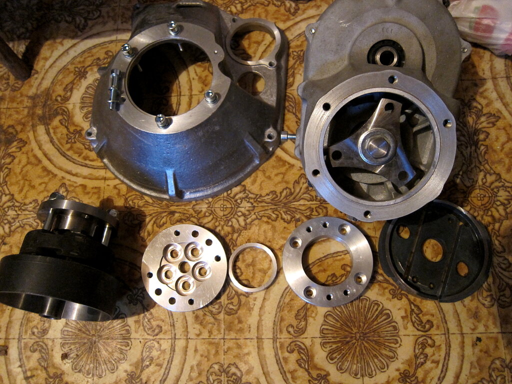

Установил редуктор Чернова на БМВ-R-1200. Все посадочные переходной плиты без нареканий.
Запуск двигателя прошел в штатном режиме, первое время винт вращался и на холостых, пока притирались накладки центробежной муфты.
Так выглядел редуктор и плита после получения и распаковки
Класс! Маслорадиатор интересный. Ждем результатов по наработке редуктора. Если Сан Саныч доведет их - БМВ будет гораздо доступней.
Кстати, рекомендую аккумулятор закрепить на поперечных трубах фюзеляжа для компенсации центровки (хотя вы это и без меня знаете 🙂 ).

Скажите как проявляется вибрация на холостых и с ростом оборотов с черновским редуктором?
