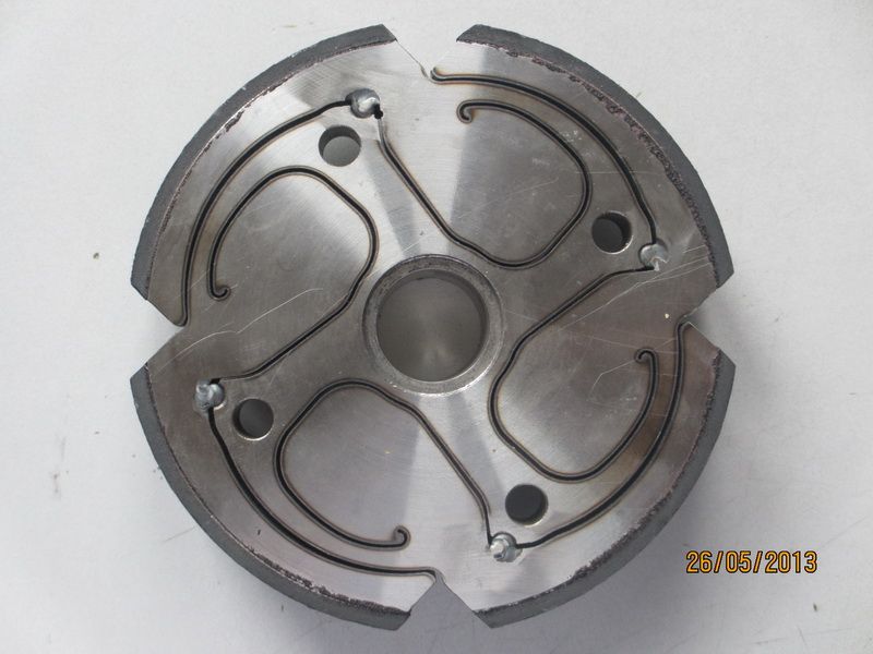

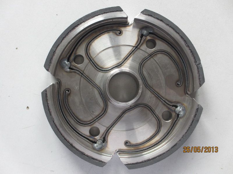

На свежепривезенном редукторе TakeOff новая конфигурация вырезов центробежной муфты.
    62,1 КБ · Просмотры: 210
    57,1 КБ · Просмотры: 183
