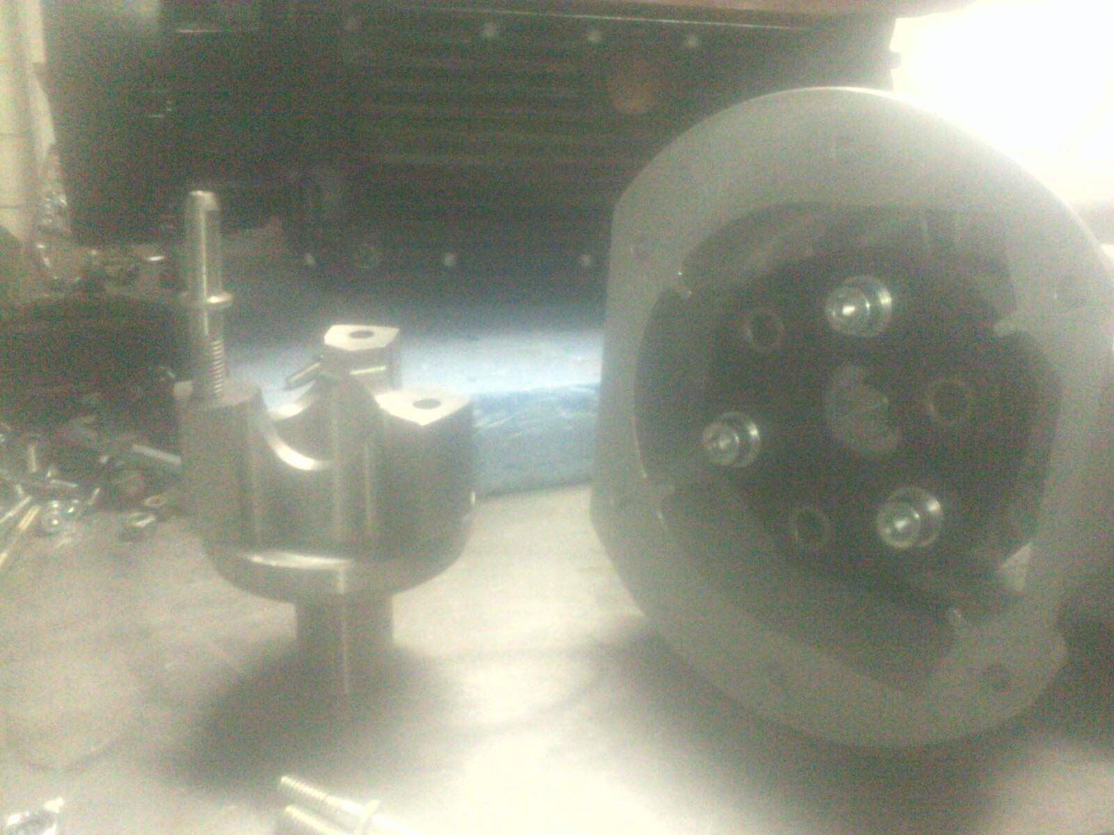

Господа мотористы, неспешно женю двигатель БМВ К1200 с редуктором Чернова (тройка).На этой ветке есть фото подобного двигателя Антона из Канады, за советы по конверсии ему огромное Спасибо. Хотелось бы увидеть его окончательный результат.
У меня возник вопрос - согласно чертежу редуктора демпферная муфта крепится тремя болтами М10х1.25 к флянцу муфты редуктора, а со стороны двигателя в муфту входят три шпильки. Возможно ли поменять местами крепёж???, мне конструктивно проще  закрепить муфту болтами на вал двигателя, а шпильки установить на флянец муфты редуктора. Что скажете ?
Вопрос в частности к mz.
    170,1 КБ · Просмотры: 198
  Прочность соединения не изменится .
Шпильки закрутить до упора пояска в плоскость , цилиндрическая часть шпильки ( выше резьбы ) должна очень
плотно сесть в отверстие ( рассверлить резьбу ) . Резьбу на шпильке до  пояска не нарезать - обломает .
В такую конструкцию  можно было просто запрессовать  пальцы( не эти которые на фотографиях ) без всякой резьбы ( на горячую )
  Если изготовить шпильки у которых диаметр от резьбы до пояска будет равен диаметру пояска = шпильки которые в случае поломки смогут зацепиться за головки болтов и продолжать вращение винта .
Понял Вашу мысль, высоту вала двигателя можно уменьшить и изготовить "завышенные" шпильки.
Вы считаете что шпильки - слабое звено в этом соединении, из какой стали они ? Прочность болта 8.8 более- менее известна.
Ударная нагрузка со стороны двигателя,т.е. будет приходится на болты .
На шпильки же будет действовать момент инерции пропеллера.
Кстати, извините за дотошность ))) ,я как то спрашивал в "личке" о рекомендуемом моменте инерции пропеллера для "тройки", может хотя бы обозначите мах. количество лопастей с указанием диаметра, а уж там сам додумаю .
Шпильки Чернов запрессовывает . Запрессованные шпильки переживают ( по прочности ) выбитые зубья на шестернях . Если шпильку завернуть в Вашу деталь без натяга аналогичного детали Чернова - появится слабое звено , шпильку разболтает и обломает .
Крепите  муфту болтами к Вашей детали + клей , а шпильки туда где они должны стоять - вариант проверенный .

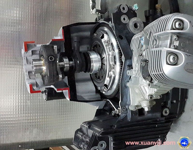

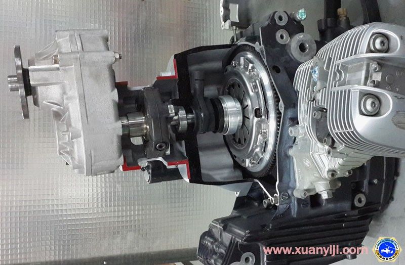

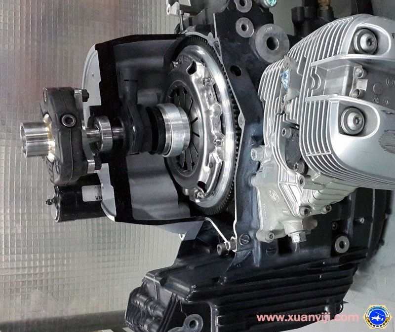

Китайцы "изобретают" колокол и сцепление на базе стандартного автомобильного, с полностью алюминиевым маховиком, диском сцепления Sachs и гидравлическим выжимным цилиндром (на Опелях такие стоят).
http://www.xuanyiji.com/forum.php?mod=viewthread&tid=26133
    83,5 КБ · Просмотры: 265

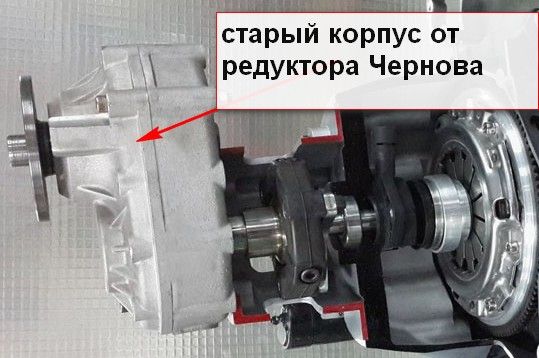

Корпус и проставку старой модели приобрели для изучения . Почему  TAKE-OFF  не скопировали ?
Китайским путём идут товарищи !
    41,3 КБ · Просмотры: 197
    61,1 КБ · Просмотры: 232
У них, что крутящий момент будет через пару диск сцепления--дюралевый маховик передаваться? А может и будет работать некоторое время 🙂 Сам маховик сделать из В95 с максимально возможной чистотой поверхности. И через определённое количество часов снимать неровности или менять.
ЗАМЕНИТЬ МЕСТАМИ МОЖНО.нО ПОТОМ ДОСТАТЬ ЭТИ ШПИЛЬКИ ИЗ РЕДУКТОРА СЛОЖНО.ШПИЛЬКИ ИЗ СТАЛИ 40х,ТВЕРДОСТЬ 38-42ЕД.БОЛТЫ М10 ЛУЧШЕ ВЗЯТЬ ЖИГУЛЕВСКИЕ,М10Х1,25.

За эти годы мы имеем, многие спрашивают везде, где мы производим колоколообразный кожух для BMW (нефтяная голова) двигатели после некоторых соображений, мы купили низкий k двигатель BMW R 1100RT. Смотря на приготовления сцепления Взлета, сделанные в Германии, очевидно, у их сцепления барабана есть некоторые проблемы, как сообщается относительно южноафриканского правления авиации. Нам нравится идея надежного сцепления, использование договоренности сцепления OM оказывается тяжелым как становящееся подавленным гидравлически от места коробки передач с длинной шахтой. Не желая опрокинуть баланс сцепления OM и веса махового колеса, мы проектировали все-алюминиевое маховое колесо, принимающее диафрагму диск сцепления Сакса и пластина давления и прибывающее в тот же самый вес как меры OM, и это также будет управляемый через гидравлическое отношение выпуска. Обязательства сцепления могут гладко управляться для кабины. У колоколообразного кожуха будет подобие неконсервирования Взлету с различием, это примет нашу крепкую коробку передач и недавно разработанные 4 ременных привода подшипников. Есть тиски и тиски, некоторые - тип барабана сцепления, и некоторые - вертикальные тиски, как замечено в автомобильном. Тиски барабана расширяются центробежным образом на определенных революциях, может быть приспособлен, но все еще пострадать 'укуса' и может стать очень горячим и не длятся очень долго. Сцеплением диафрагмы управляет рука leaver и можно мягко сработаться в желаемом RPM
Спорт прогноз :  Опорный подшипник в колоколе  на 5000 оборотов проживёт не очень долго .
У них, что крутящий момент будет через пару диск сцепления--дюралевый маховик передаваться? А может и будет работать некоторое время Улыбка Сам маховик сделать из В95 с максимально возможной чистотой поверхности. И через определённое количество часов снимать неровности или менять.

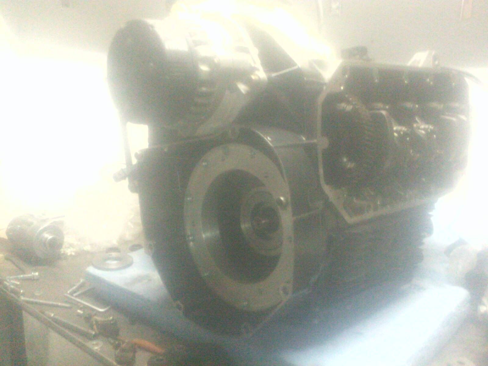

китайский сайт глюкнул .  На фотографиях китайский вариант работы конструкторской мысли . Конструкция должна обойти по надёжности редуктор TAKE-OFF ( китайский прогноз )

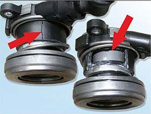

Гидравлический выжимной подшипник (CSC)
http://opel-plus.com/instruktsiya-po-ustanovke-gidravlicheskogo-podshipnika-stsepleniya/
Ценник для опеля 20 $ . + механизм довольно  "нежный "
я упустил Ваш вопрос.на шпильках имеется галтель 0,5мм.Придется снять фаску в тройнике редуктора.тогда шпилька станет плоскостью.Вдобавок в стакане переходном отверстие диаметром 9,98мм.В редукторе 10,0 шпилька станет без натяга.
