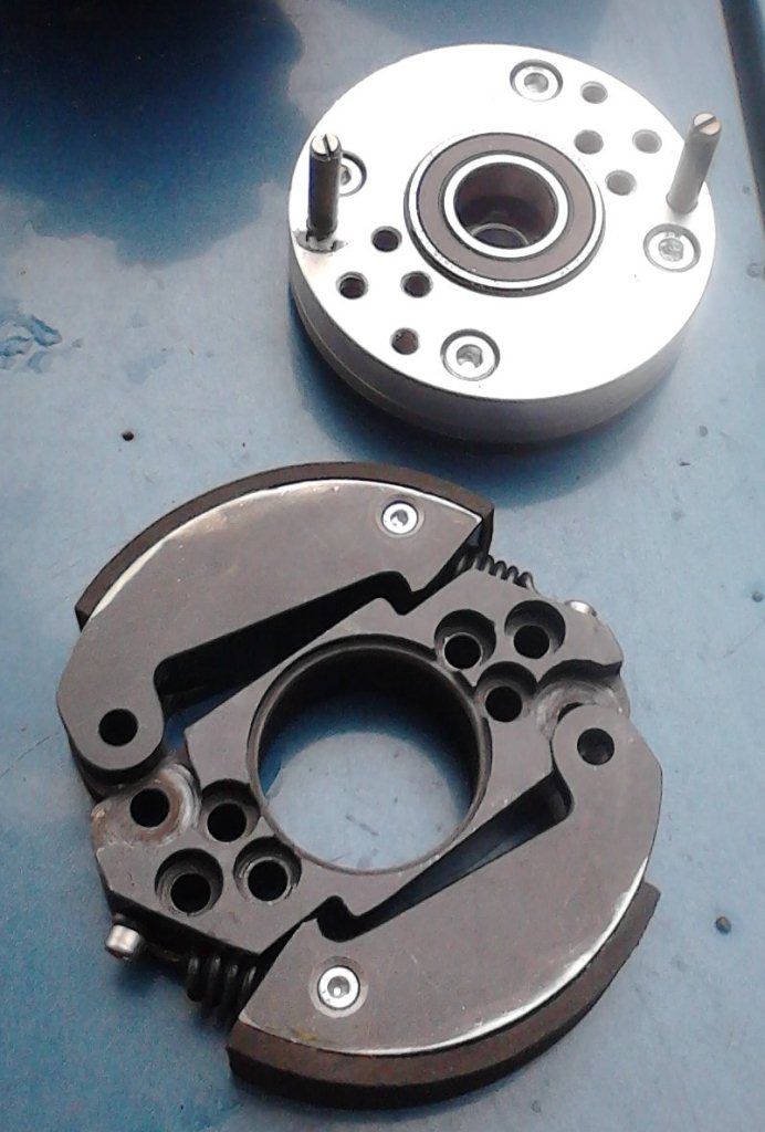

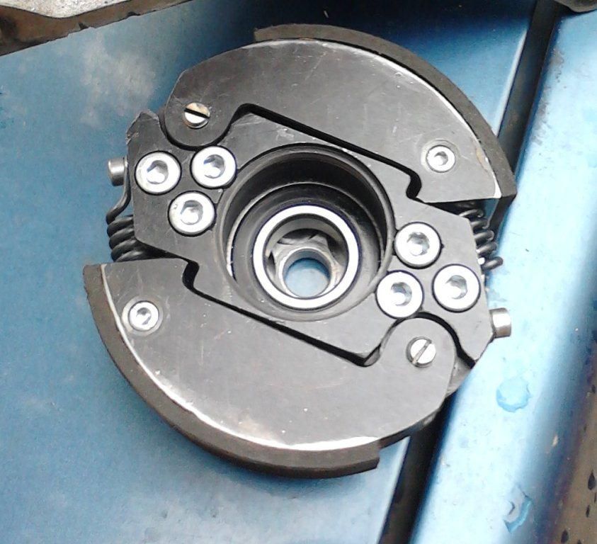

Конверсия двигателя BMW R-1150.
Новая муфта от Саши Чернова.
    119,4 КБ · Просмотры: 221

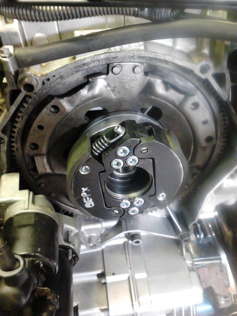

Еще не заводил,начались проблемы со стартером, но в собранном виде спокойно вертится.
Огромное спасибо Чернову что не забросил это дело и я надеюсь что этот варант муфты будет работать хорошо и долго.

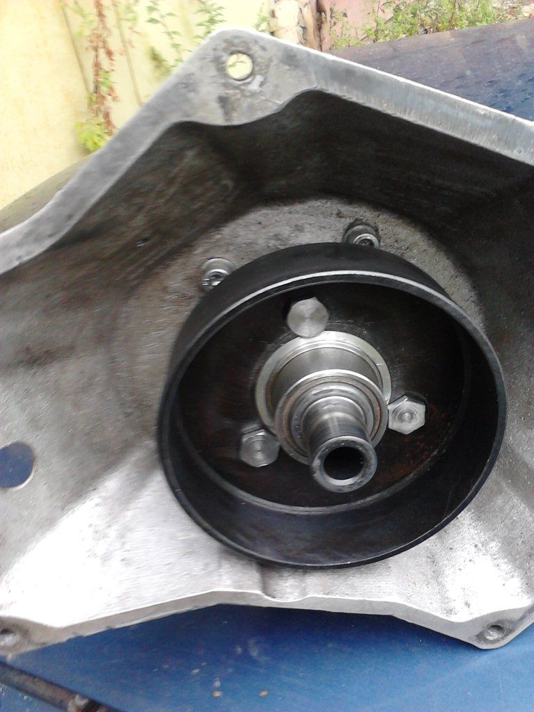

От себя добавлю,что бронзовый подшипник (он "прикипал"к валу) заменили на чугунный и поставили по науке в центр барабана.раньше стоял консольно.Чугун высокопрочный,но пористый,хорошо должен держать колебания муфты.
сейчас дело за тем, чтобы подобрать пружины по жесткости и величину зазора между колоколом и муфтой.
Ну и основное.стали типа 18хгт или 25 хгт на шестерни не годятся,не держат ударную нагрузку.

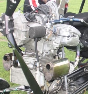

вот так выглядит карбовый вариант.на фотке еще 850-ый
