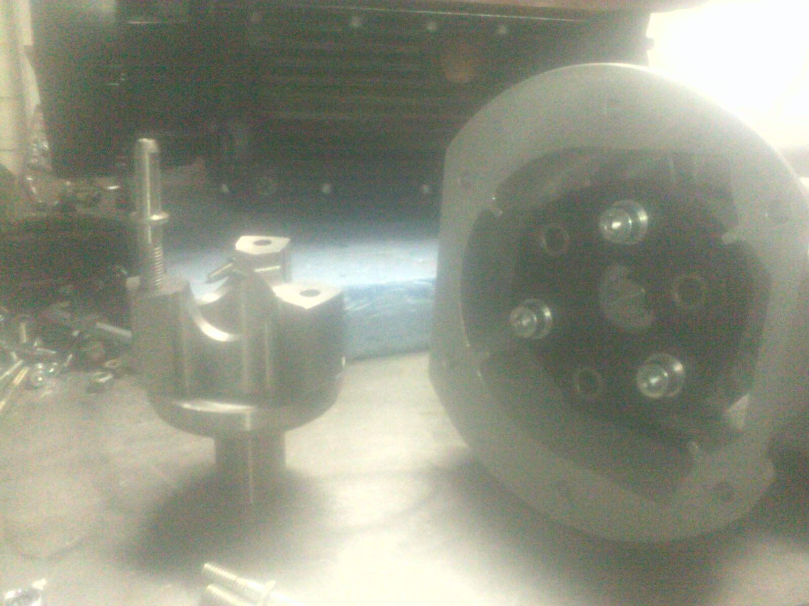

ЗАМЕНИТЬ МЕСТАМИ МОЖНО.нО ПОТОМ ДОСТАТЬ ЭТИ ШПИЛЬКИ ИЗ РЕДУКТОРА СЛОЖНО.ШПИЛЬКИ ИЗ СТАЛИ 40х,ТВЕРДОСТЬ 38-42ЕД.БОЛТЫ М10 ЛУЧШЕ ВЗЯТЬ ЖИГУЛЕВСКИЕ,М10Х1,25
Шпильки входят в тройник редуктора (флянец муфты) от руки. Посадочное место на шпильке диаметром 10,12 мм, думаю что отверстия в тройнике имеют ф 10,2 мм.
Переходной стакан я изготовил свой, в нём пока только отверстия под резьбу.
Вопрос, как удержать шпильку от проворачивания при затяжке гайки на тройнике или при вворачивании её в переходной стакан ?
    170,1 КБ · Просмотры: 188
