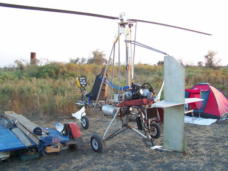

Всем сторонникам и противникам и тем кто собирается строить  СУ на базе двигателя BMW R1200GS . Посмотрите кино  как у меня он работает

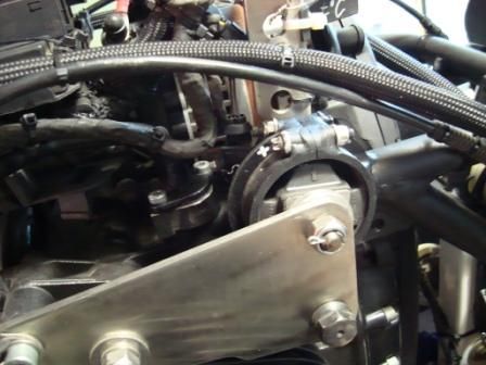

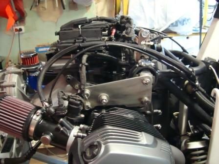

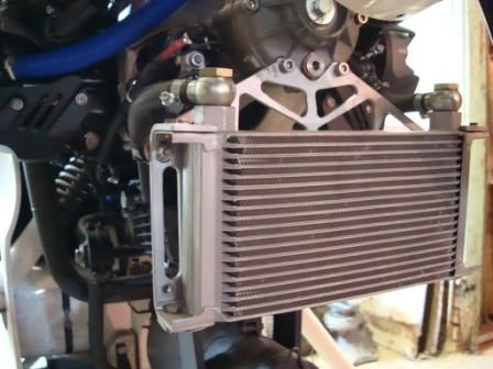

Миша молодчина!Красивый мотор на красивом аппарате!Но вопрос по теме,заметил у тебя несколько маслорадиаторов,хотелось бы подробней-наш климат такой же жаркий как и у вас!И охлаждение ой как актуально!Думаю всем будет интересен твой опыт-можно несколько фоток?
Можно вот что есть сейчас.
    110,9 КБ · Просмотры: 227
    97,4 КБ · Просмотры: 242
    120,4 КБ · Просмотры: 219

А нельзя было поставить один радиатор побольше, чем монтировать второй?
Миш,еще пара вопросов-вес аппарата!И где такие фильтра брал?K&N  неподъемные по деньгам!

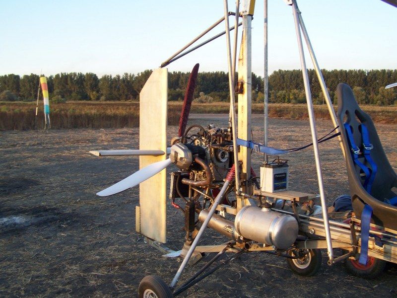

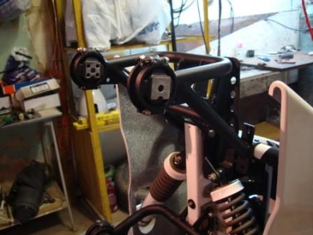

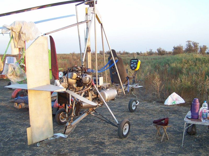

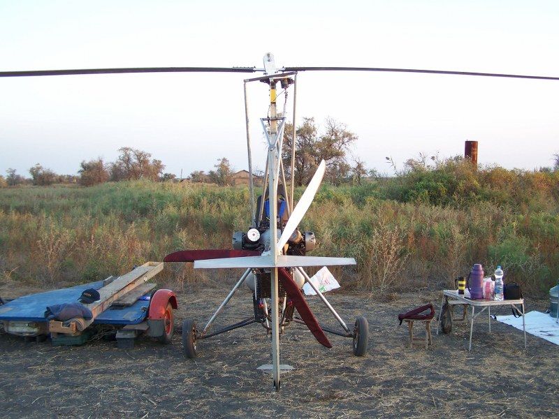

Ну если в тему , то добавлю немного конструкции.
    25,8 КБ · Просмотры: 215
    30,9 КБ · Просмотры: 222
    27 КБ · Просмотры: 207

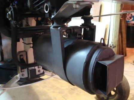

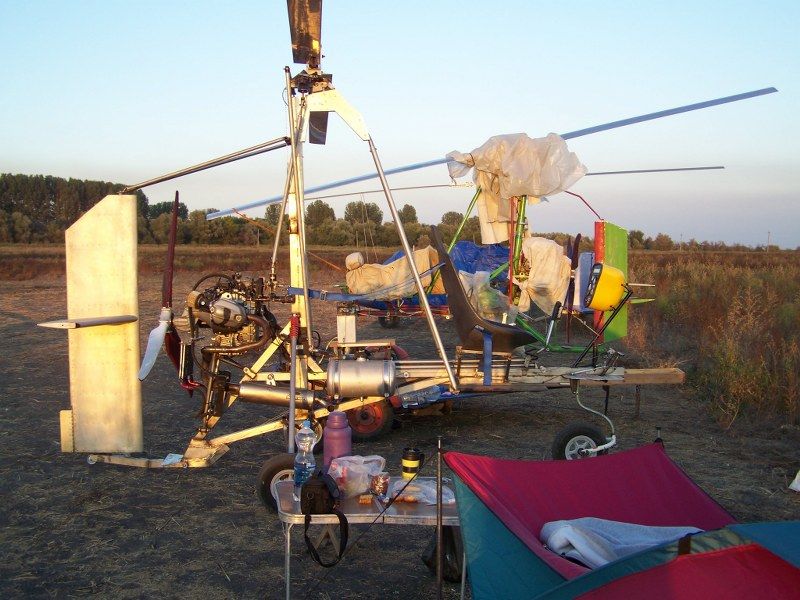

Еще.
    27,4 КБ · Просмотры: 214
    21,7 КБ · Просмотры: 200
  • B06FbqHYJcY3vSwghZta4TKdJ6nRXH8-PHpCFMmLzJyLh4iBfGmSKSrMbVqtfRTls8g7FXwBgEg3Nc6kUO0qkg__.jpg
    65,1 КБ · Просмотры: 205
