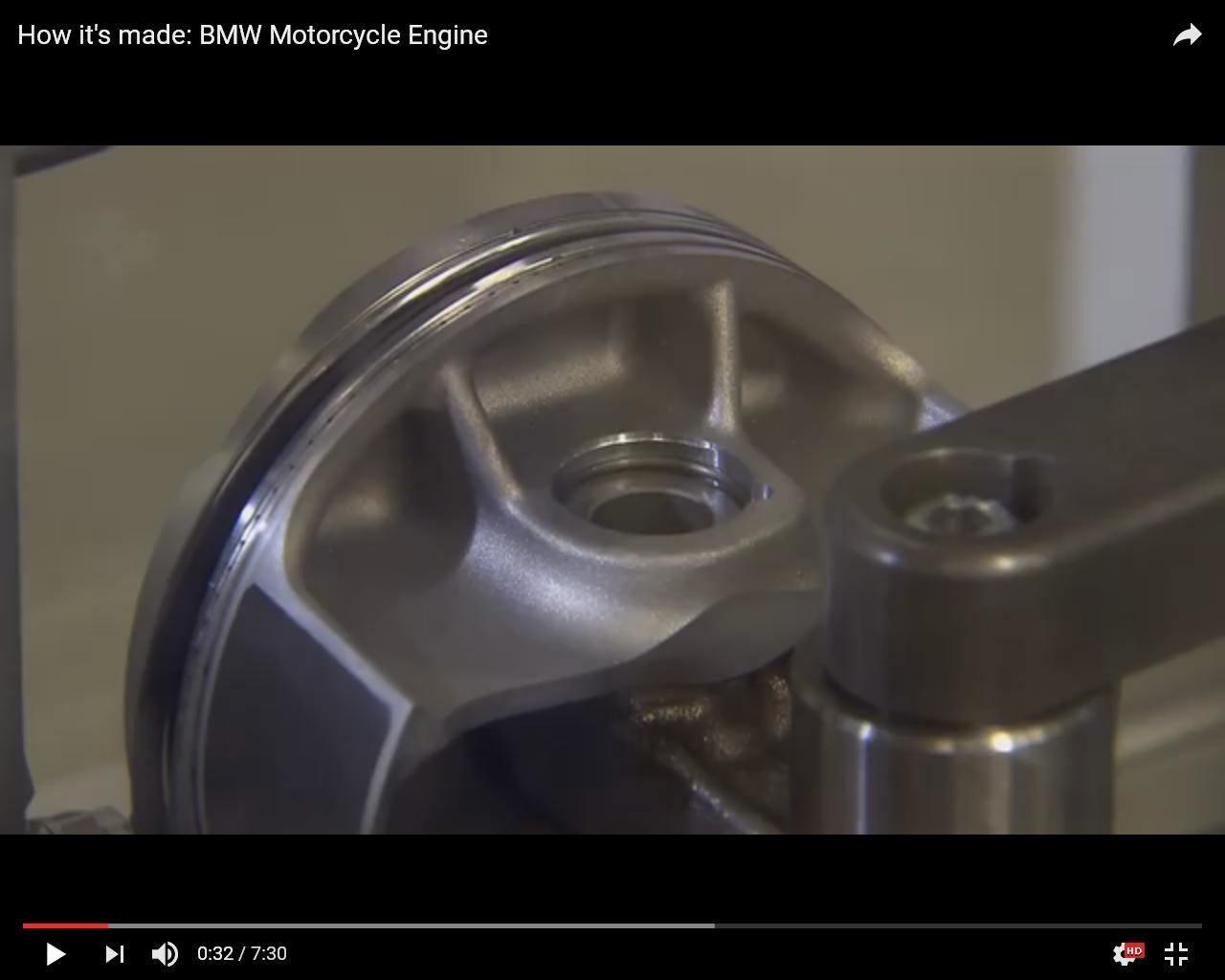

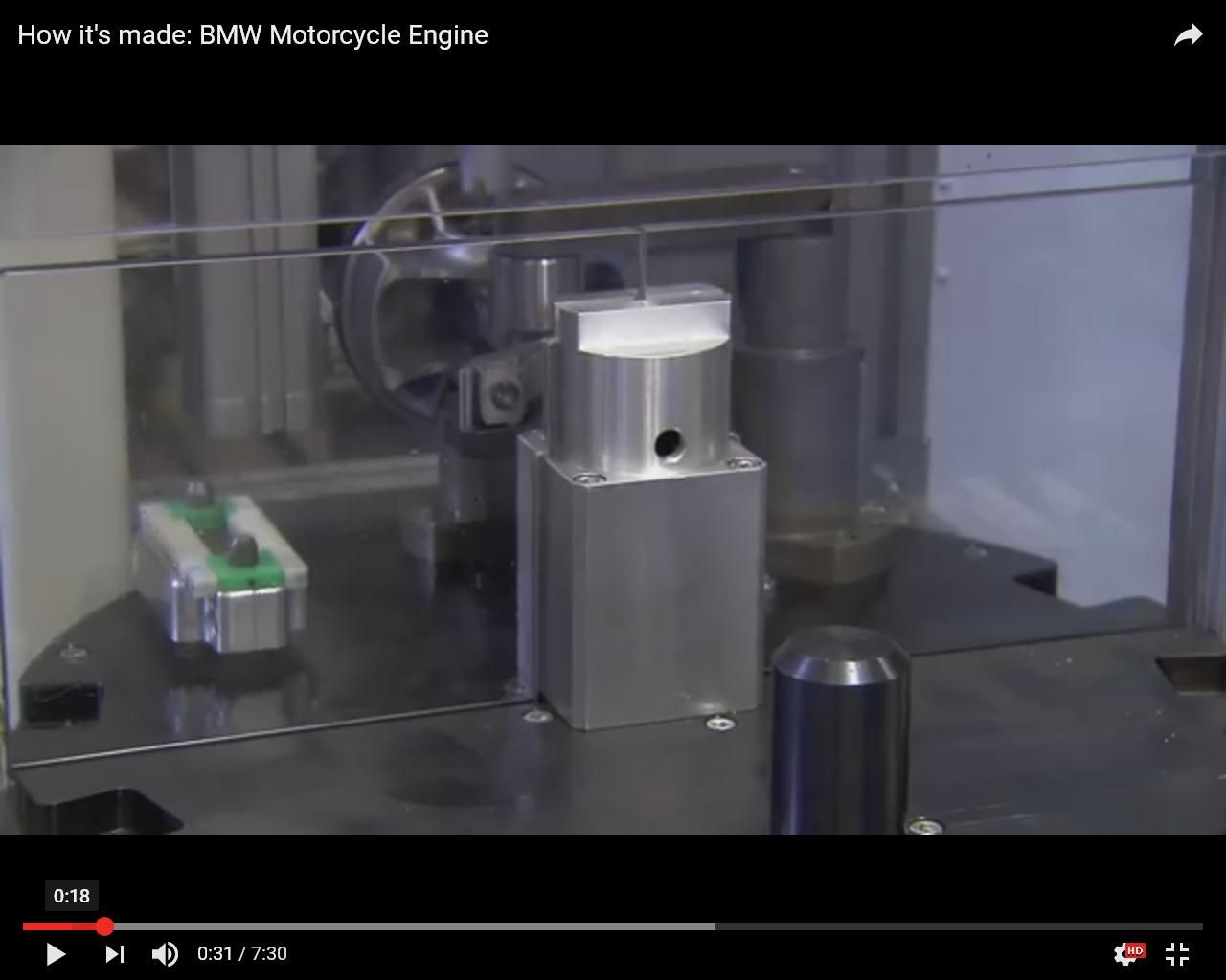

Сейчас смотреть начал фильм по ссылке, стала понятна цена на поршень.
Он серийно идёт там не литым, а изотермически штампованный.
Цена понятна, стоит этих денег.

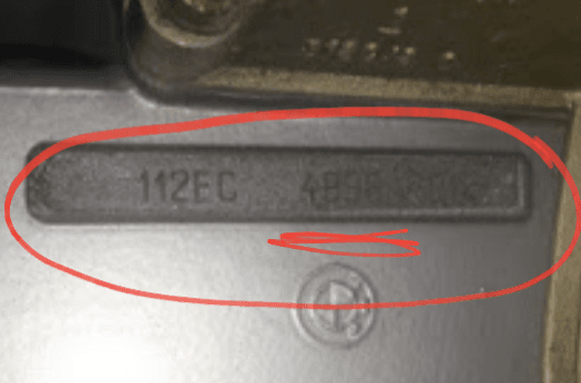

Знатоки двигателя r1200, подскажите пожалуйста. Собираюсь купить двигатель битого R1200RT, продавец "плавает" с ответами. Спрашиваю год - ответ "ну где-то 2006-2007", спрашиваю пробег - "очень маленький". На что посмотреть в первую очередь, где на моторе его номер, год выпуска и другая возможная информация?
бмв 122ЕВ1405
12-объем 1200
2-количество цилиндров
ЕВ-место сборки
14-неделя изготовления
05-год выпуска
дальше не знаю
А такой вопрос. Наверняка существует какой-то протокол диагностики и есть возможность посмотреть пробег. Кто в теме, чем продиагностировать?

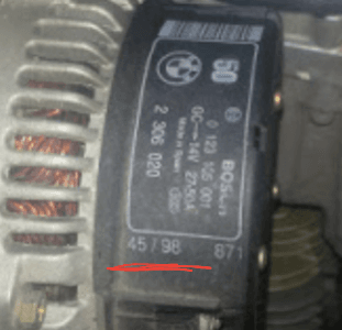

Na R1100S est vybito na bloke naprimer kak u menia 4898 eto 48 nedelia 98 goda. Tozhe samoe naprimer na generatore 45/98.
Dumoyu i na drugih pohozhe dolzhnobyt.
