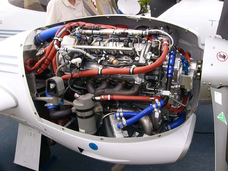

Кстати первый опыт с конвертацией мерседесовских моторов был у них неудачный. Было произведено 1500 СУ. 1.7 л.
Была масса отказов и поломок. При том что моторы эти надёжнейшие. Вот и полетали на керосине.
Фирма Тилерт конвертирующая эти моторы разорилась.
Какие ещё нужны доводы против использования чистого керосина для дизеля?
Вот этот мотор.
