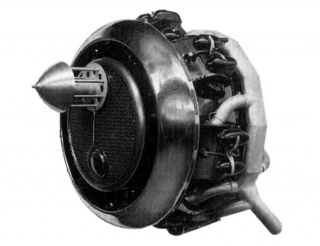

Pobjoy R
Год выпуска 1926

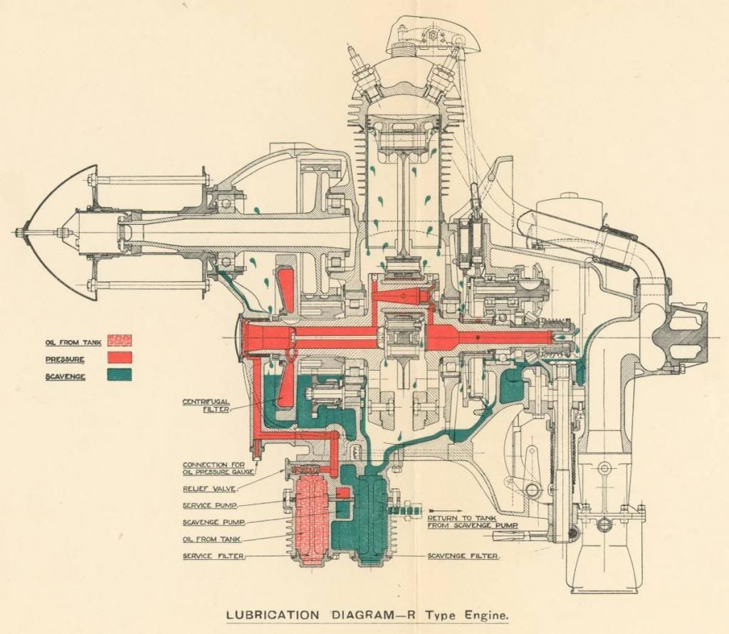

Движок действительно интересный. Посмотрите разрез, как всё скомпоновано. Центробежный насос-фильтр масла. Шевронный редуктор... С него снимали до 125 л.с.
Устанавливался не менее чем на 26 моделях летательных аппаратов в 8 странах мира  🙂
Есть подозрение, что при изготовлении из современных материалов будет понадёжнее Ротакс.

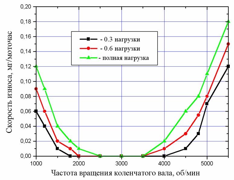

Почитайте на досуге и посмотрите там график нагружения.
http://engine.aviaport.ru/issues/11%2612/page22.html

Во первых, график липовый , полностью выдуманный.
Во вторых, автомобили бывают разные и ездят по разному .
Коммерческие (с легковыми моторами) гружёные автомобили могут ехать часами используя полную мощность и обороты превышающие обороты авиамоторов в 2-2,5 раза.
В третьих, более плавная и ровная работа моторов в авиации меньше вредит моторам.
В четвертых, плавная работа в авиаварианте меньше вредит трансмиссии (редуктору).
В пятых, ни кто не станет взлетать не прогрев мотор, в автомобилях это происходит постоянно. А это очень негативно влияет на ресурс что бы нам не говорили эксперты.
В шестых, авиамотор имеет более стабильное охлаждение, если его поставить на авто и эксплуатировать в жару в пробках не известно сколько он протянет.
В седьмых , автомоторы при конвертации чаще всего дефорсируются и работают в более щадящем режиме.
Вывод , автомотор при использовании в авиации имеет больший ресурс чем в автоварианте . Автоконверсия имеет больший ресурс чем авиамотор.  Но автоконверсия тяжелее авиамотора. и часто не имеет дублированных систем зажигания и питания. Но так как эти системы в автоварианте более надёжны это нивелирует проблемму. Да и дублирование систем не такая уж и не решаемая задача, они и не дублируются в основном по причине их надёжности.

График, хоть и выдуманный, но хорошо отражает реальность. Если мне не изменяет память, Жигули при равномерном движении 80 км\ч требуют 23 л.с. мощности.
Если Вы поставите на летательный аппарат тот мотор от коммерческого авто, который может продолжительное время выдавать мощность, близкую к максимальной, шансов взлететь, у такого аппарата не будет просто из-за массы двигателя.
Так что зря статью критикуете.
Работоспособная авто-конверсия должна быть дефорсирована по оборотам. И обслуживание у неё должно быть такое-же внимательное как и у авиационного мотора.

Ни кого не смущает что мотоциклетная четвёрка может часами работать на 8000-9000  оборотов имея при этом не малый ресурс?
А моторы гоночных авто работают на оборотах до 18000.
А тут многих в ужас приводят какие то 5000- 6000 оборотов.
Тем более что обороты эти только взлётные, в крейсере обороты автоконверсий около 4000. Вполне себе щадящий режим.
Кстати езда на низких оборотах (в районе 1500)не менее опасна для моторов. Этим мотор убивается ещё быстрее.
Самые  оптимальные обороты для бензинового мотора малого объёма это 3000-3500 об.
У меня например на Сузуки 1,5 в крейсере от 3200(370 кг. взл.)  до 3700 (450 кг. взл.)  и если взлётный вес 550 кг. то обороты 4200 ( при 80 км.ч). Режим вполне себе не тяжёлый даже при перегрузке (550 кг).
График оптимальной работы бензинового двигателя 1,6.
в результате стендовых испытаний на износоустойчивость.
