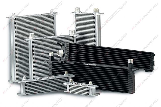

Субару вскипятить как два пальца об асфальт.
Нет, если поставить себе такую задачу, то... 😀
У нас в Питере есть клуб, где на Субарах гоняют по треку. Там после прогона половина машин стоит с поднятыми капотами...

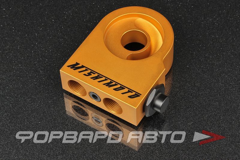

Вот такого типа, как на картинке. Их множество, стоят недорого, надо только подобрать подходящую. Маслорадиаторы обычно используют Mocal или аналоги, подобрав нужное кол-во рядов. Этим вы существенно продлите жизнь двигателя и уменьшите вероятность отказа в воздухе.

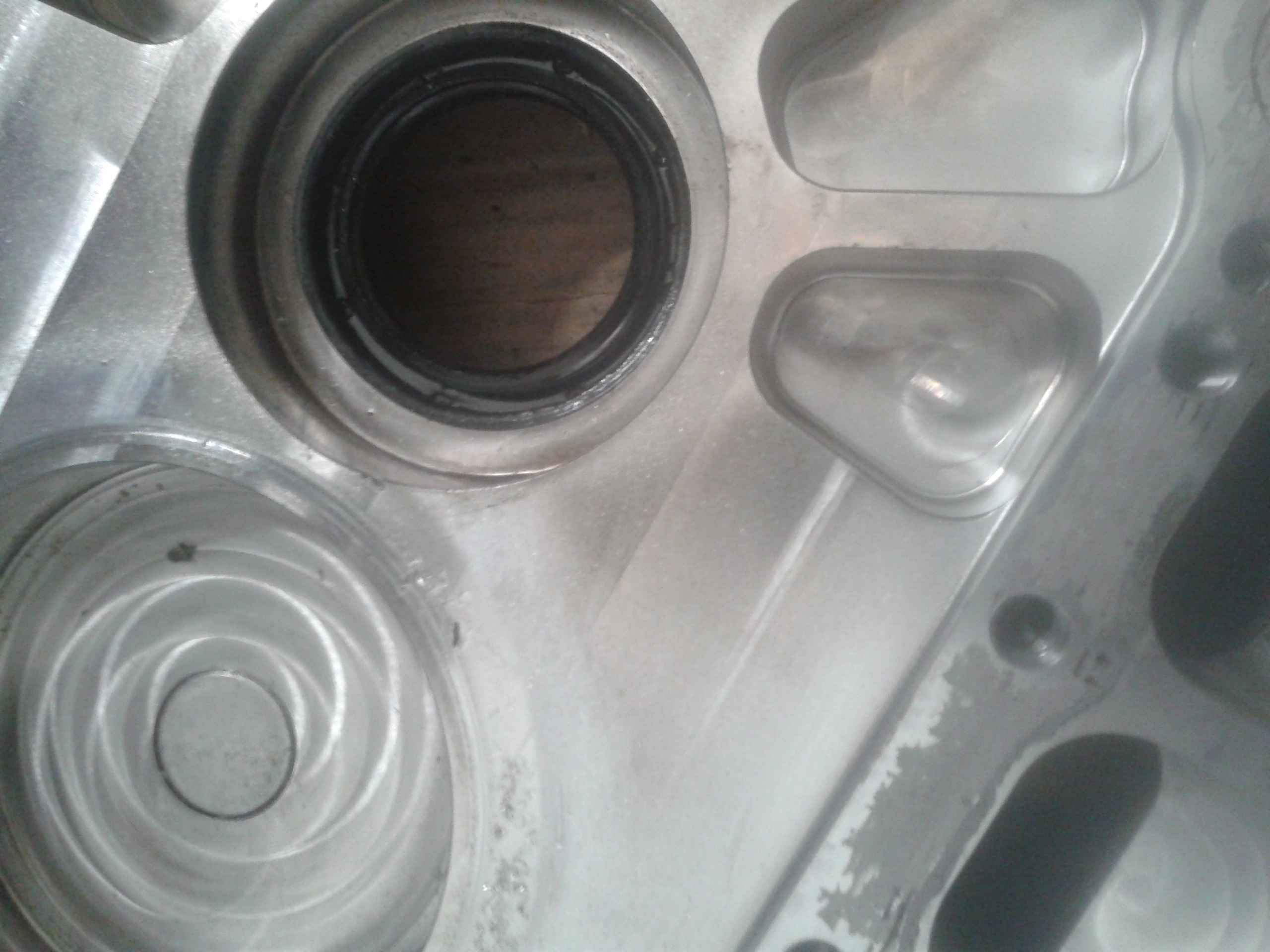

Вкратце:
- Неким образом, лодковые строители обратились в Т, на предмет изготовления редуктора.
Просили сделать копию редуктора с В.
Ну, вроде как чтобы иметь продукт по нужной им цене, имея по факту конкурирующие стороны.
Техническая справка: при цене лодки за 3 миллиона, им нужен был редуктор не дороже 75 т.р. (по временам года 2016). И это при мощности мотора под 300 сил.

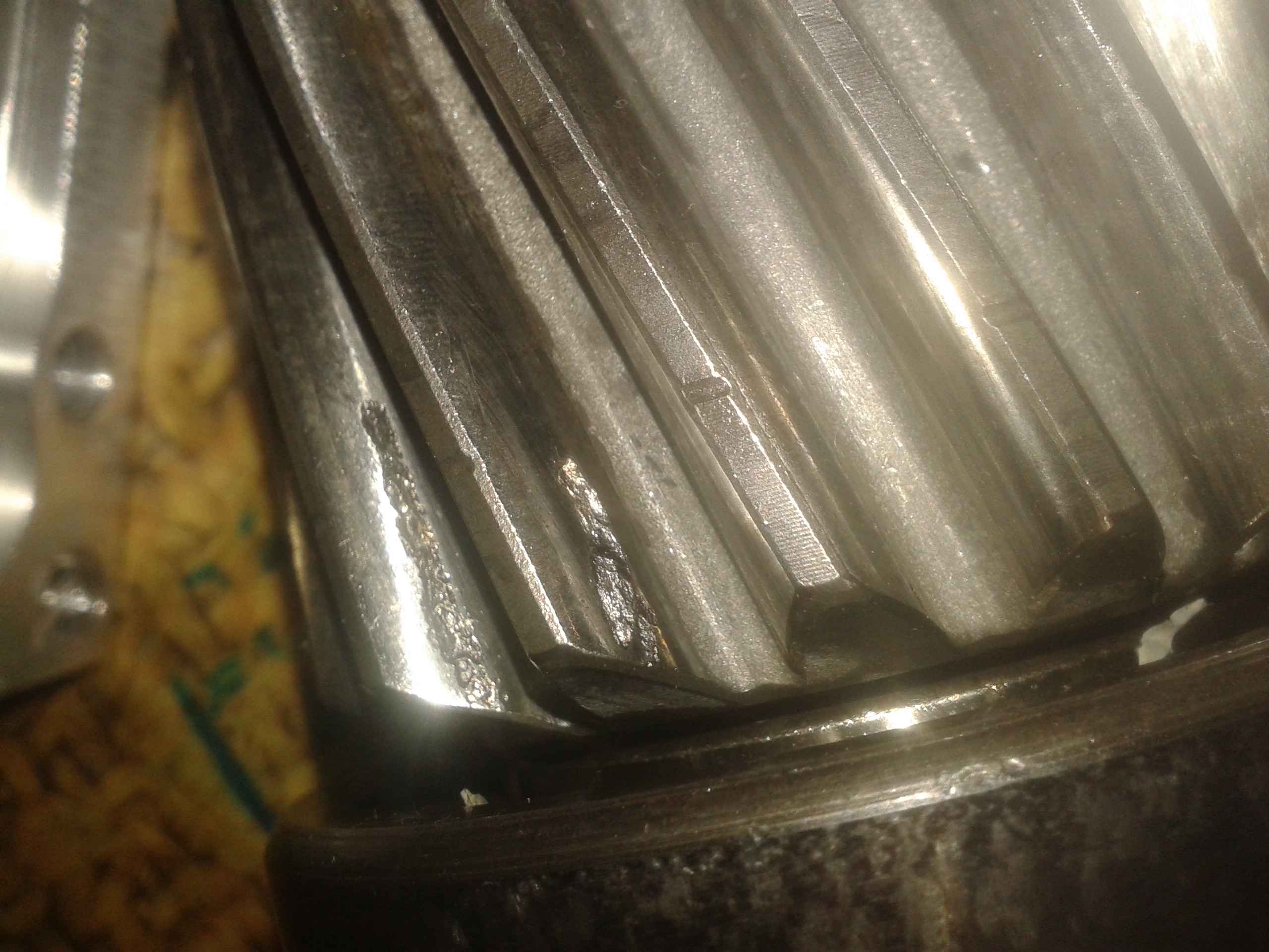

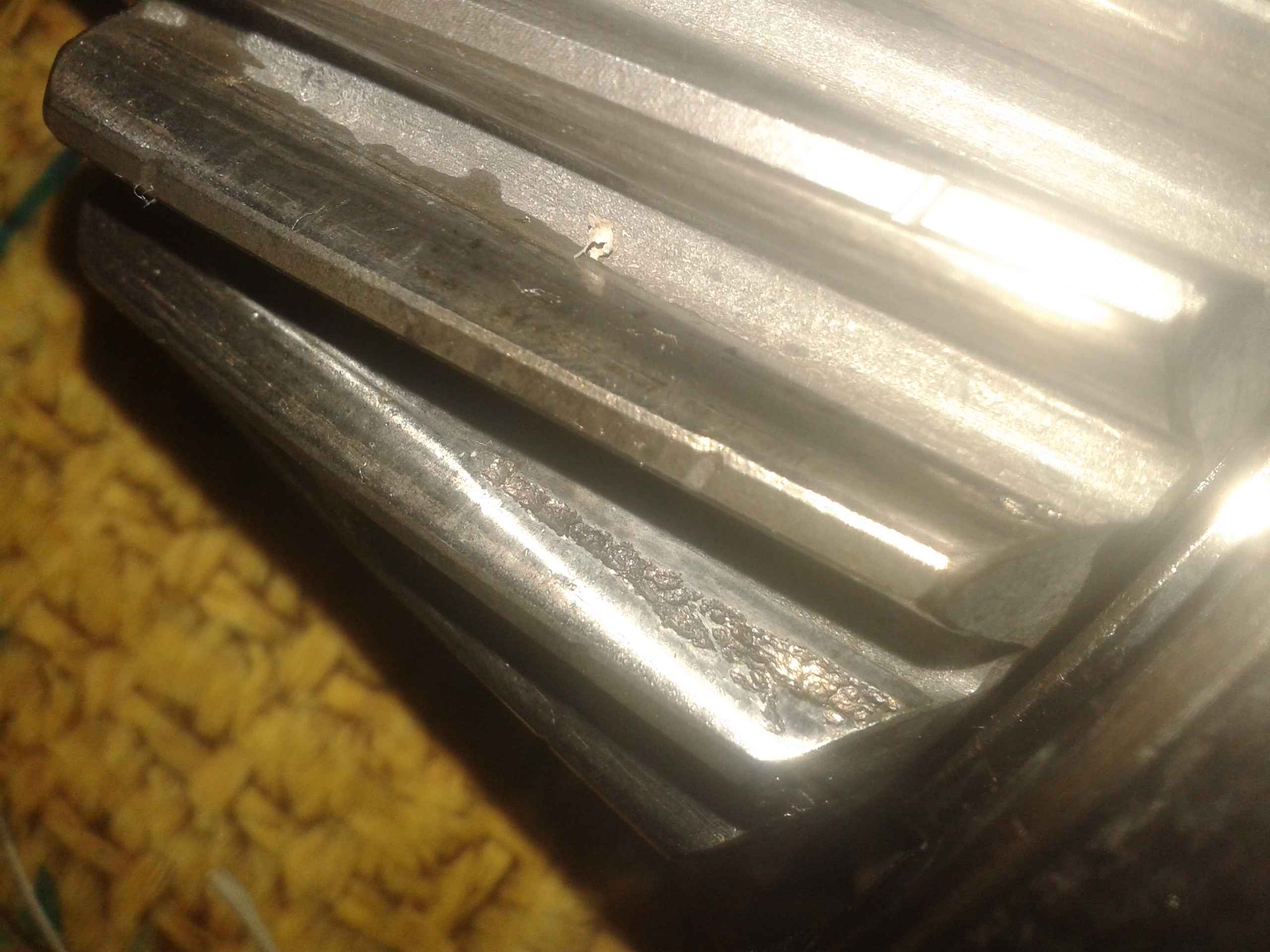

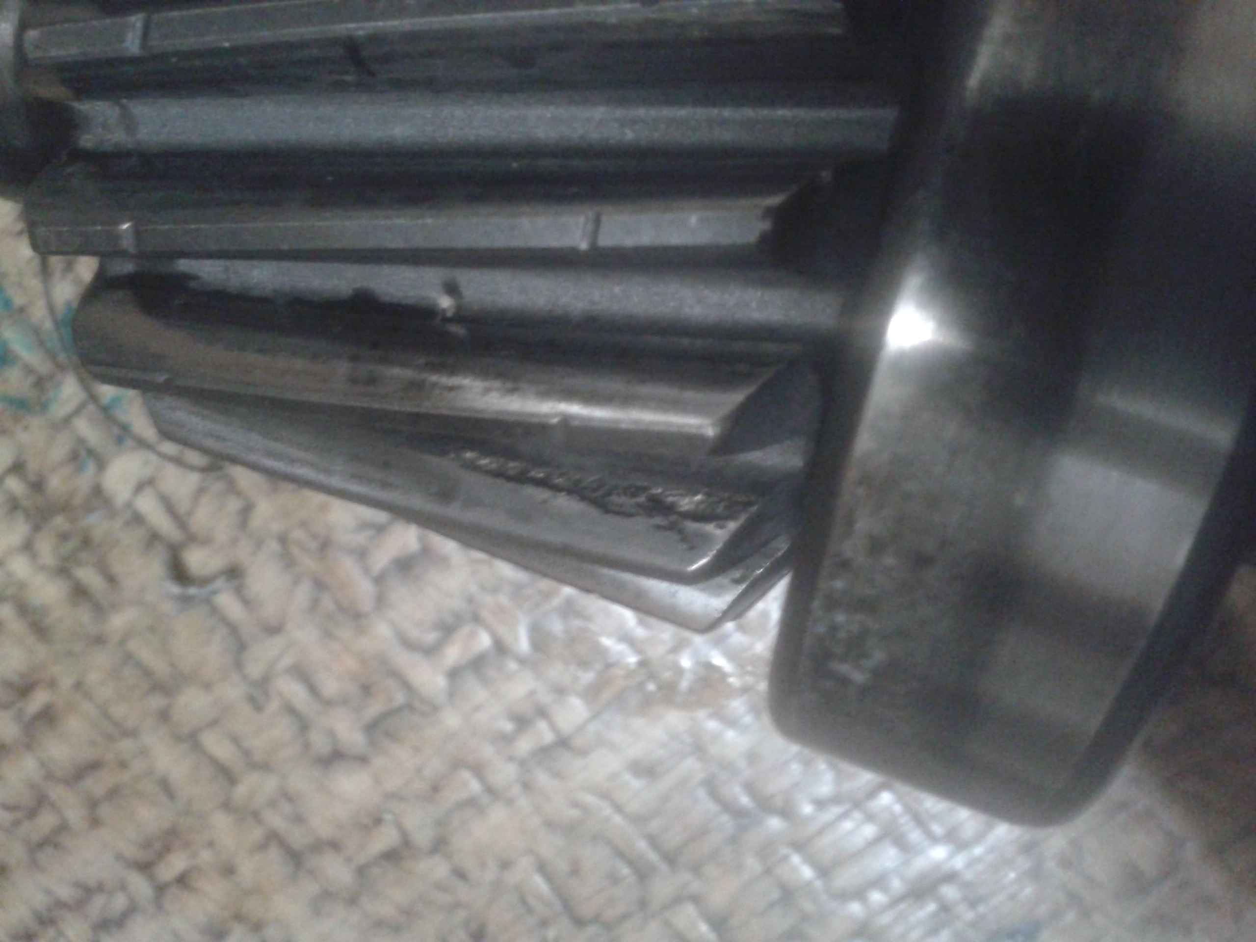

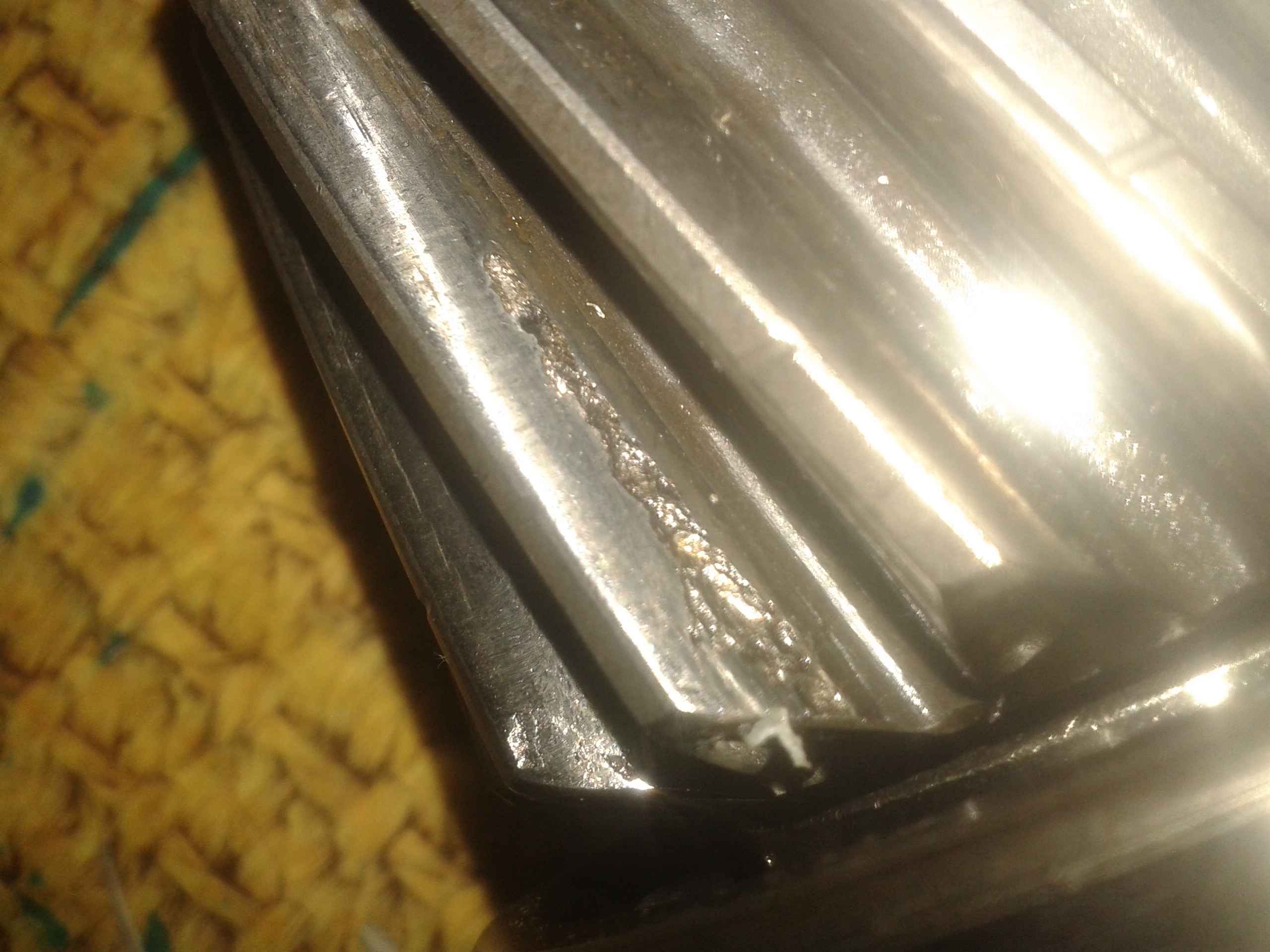

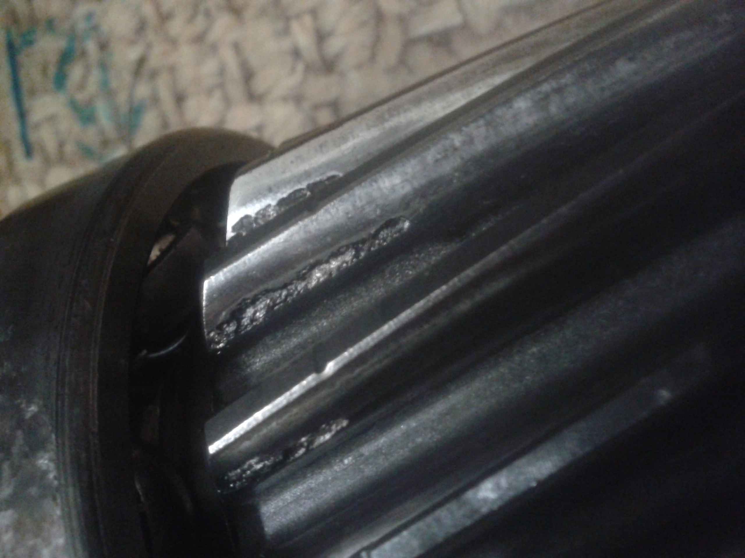

Редуктора с В имели замечания по надёжности. Кто их делал в В, как я понял, этой размерностью трансмиссии ещё на тот момент не занимался, были проблемы с надежностью.
Лодкостроители торопили людей в Т, на первые образцы передали потроха в Т с В, в Т изготавливали первую партию корпусов только.
Первый редуктор вернулся с 5 часовой наработкой развалившийся.
Я ездил в Т, меня туда позвали в тот раз и разбирал его после возврата.
По списку:
- разрушение активной поверхности зубьев в зубчатом зацеплении.
- заброс температур по корпусу и маслу до 130 градусов по Цельсию (замечания в эксплуатации)
- цвета побежалости по алюминиевым корпусам (я, такого ещё не видел если честно)
- уплотнения (сальники) дошли до состояния угольной корки и крошились при разборке узла.
- фреттинг-коррозия во всех посадочных места подшипников.
Это то, что было на виду сразу.
(отложим анализ причин, за ненадобностью, не место)
Коллеги в Т, попросили взяться за редуктор для мотора серии 1UZ.
Ну, согласовали ТЗ и поехали.
Базовый редуктор проектировал им я.

ну и картинок немного, редуктора на потрохах с Владивостока.

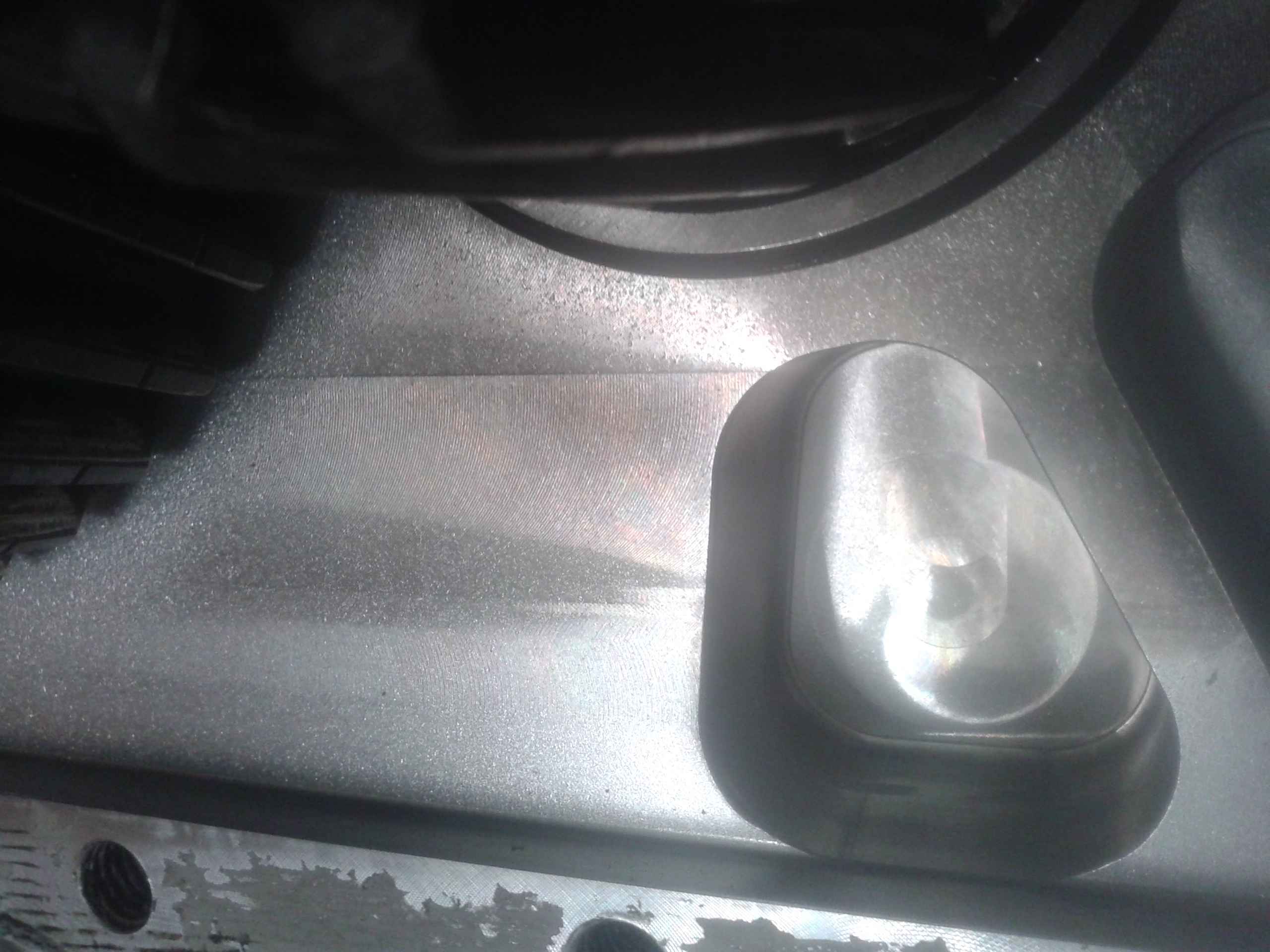

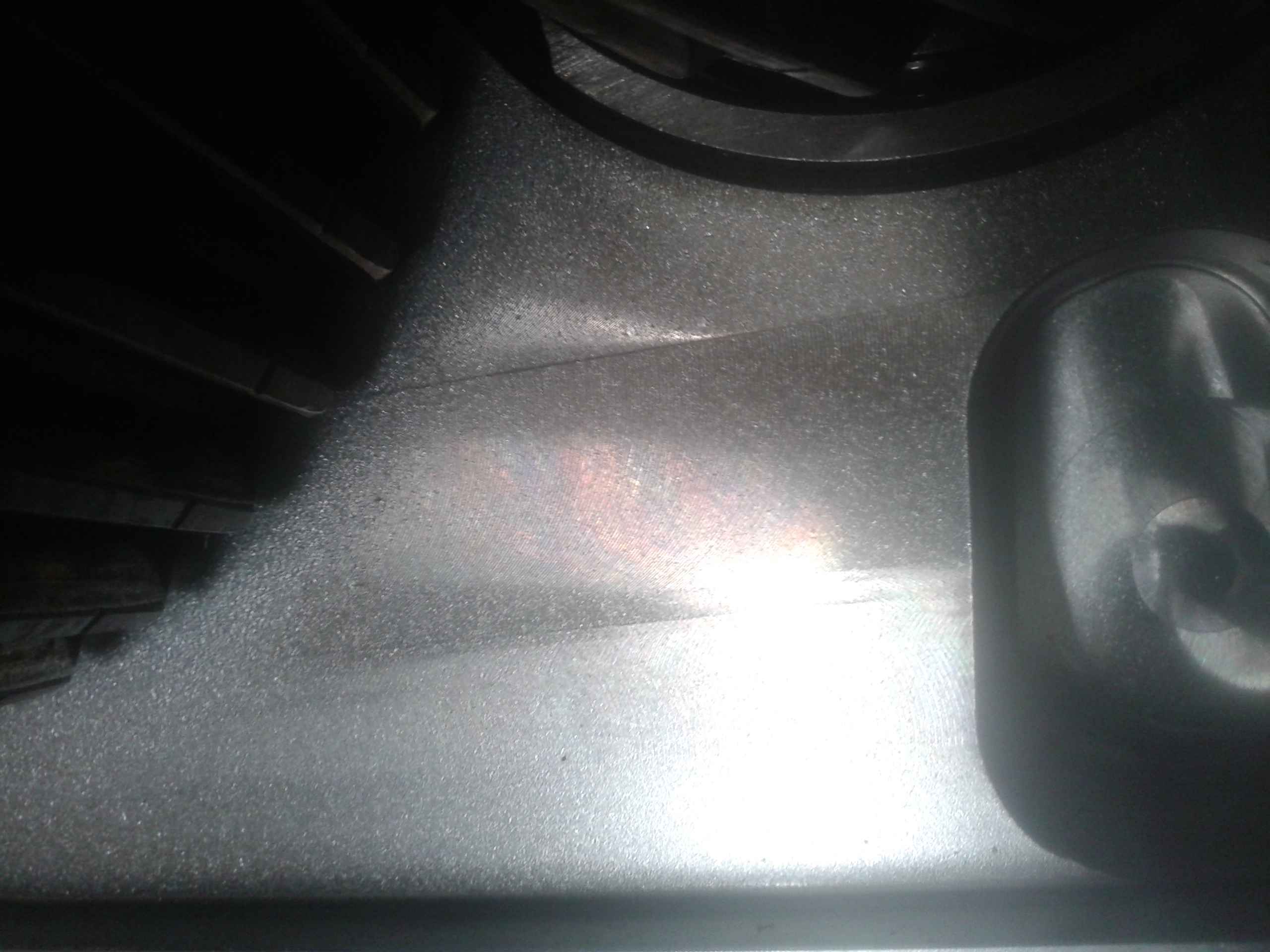

корпус...

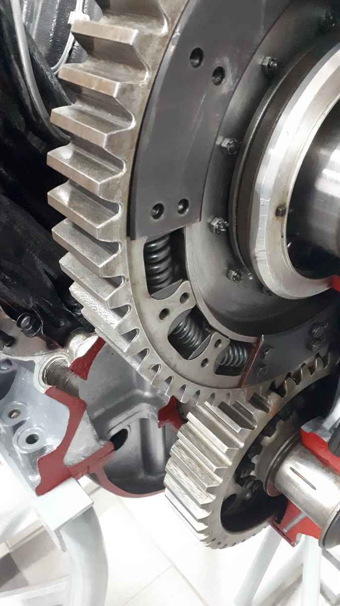

По демпферу, на перспективу демпфера в последующих конструкциях редуктора, для моторов большой размерности (типа серии 1UZ и крупнее литражом), решено использовать решение которое выполнено на двигателе М-105ПФ.
(Фото делал в нашем заводском музее.)
