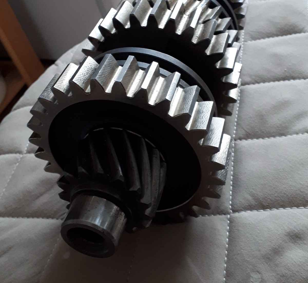

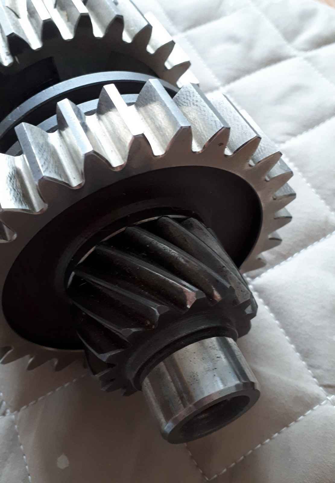

Вот над чем я обалдел, если честно, почему-то ни одна пишущая здесь личность, называющая себя моторными спецами, ничего не сказала про фотографию мотора М-105ПФ.
Специально фотографию постарался сделать с хорошим разрешением.
Никто даже взгляд не тормознул на активной поверхности профиля в зубчатом зацеплении...в редукторе.
А это начало 20 века...
Пиздец форум.
Потом удивляемся дурдому....мрак.
Как-то охренел заяве Рутковского, о том, что он легко на проволочном прожиге (электроэрозионный станок проволочный)шестерни любые вырежет.
Мрак, эта дурила фанерная, к примеру, о курсе деталей машин даже не слыхивала и что такое финишная обработка активного профиля зубчатых передач авиационного назначения, даже представления не имеет. Он просто эти буквари в руках не держал никогда....
Но другие то?

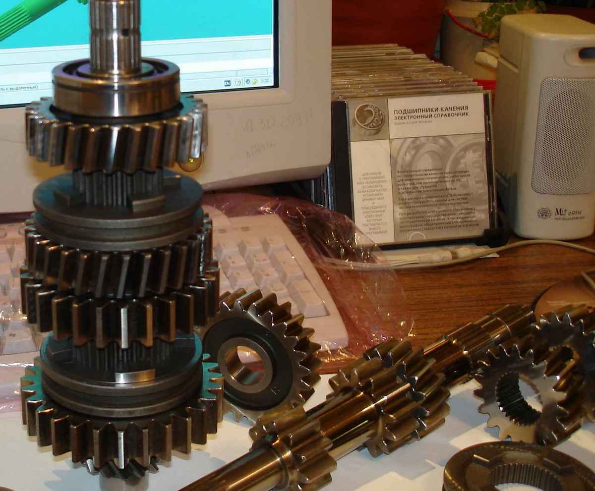

Вот этот блок шестерен, на коробку передач, полноприводного кроссового автомобиля, я проектировал и сделал в 2003 году.
Для полноприводной машины (когда готовил машину к ч. Европы)
Что общего между фотогр. с музея, авиадвигателя выпущенного в в 1943 году и этим блоком шестерён изготовленным в 2003 ?
Какие критерии соблюдены и для чего?
(трансмиссия под передачу крутящего момента 296 Нм при 6500 об/мин.
Коэффициенты запасов прочности по изгибным и контактным напряжениям не привожу, за ненадобностью, не главное)
Рутковский тащи сюда свою задницу, рассказывай.
Хватит в моторном разделе темы мусорные создавать.
Ну почему я даже хотел об этом Вас спросить. Но потом подумал, что если буду на ПО Климова, то спрошу там... 🙂
Тут нет "секрета дамасской стали".
Вечером всё станет ясно.
А пока мы ждём "дичь", в засаде сидим.
Так что тихо, не шумите тут.

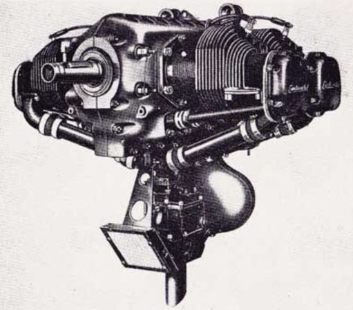

Я вот тут на досуге освежиВАл информацию в голове по маленьким амеровским авиационным моторам. Скажите мне, зачетно ли будет на сегодняшний день:
Безредукторный оппозитный авиационный 4х цилиндровый двигатель.
Вес 75кг
Мощность 80л.с. на 2700 об/мин
Карбюратор
Зажигание - два магнето.
Расход 74того  😱 бензина 15-16 литров
Сертифицирован как авиационный  в 1950 году.
Ресурс на тогдашнем масле был 1800 часов
Почему я вспомнил про эти моторы? Потому что в амеровской армии их 65сильные предшественники с большими пропами спокойно таскали двухместные Пайперы Кабы, а мы сегодня туда лепим сил по 150. Сегодня же их более100сильные потомки модифицированы и сертифицированы в 2014 году с бОльшими камерами сгорания, с бОльшей степенью сжатия, но без изменения размерности и веса.
http://continental.aero/engines/200.aspx
Вот есть у меня ощущение, что этот мотор будет проще, надежнее и дешевле значительно, чем то что может кто то придумать сейчас.
100 штук на АОН РФ найду легко  🙂
