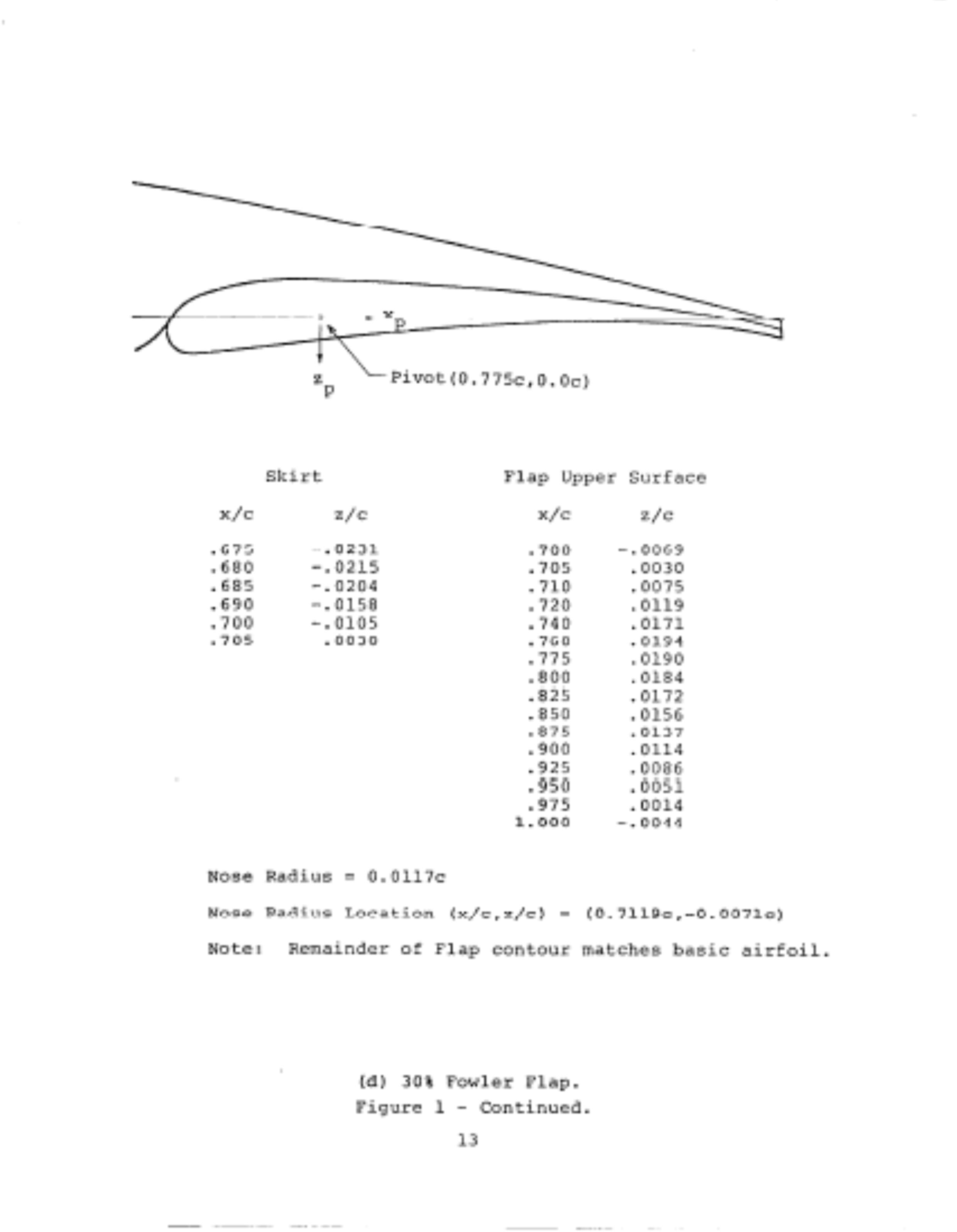

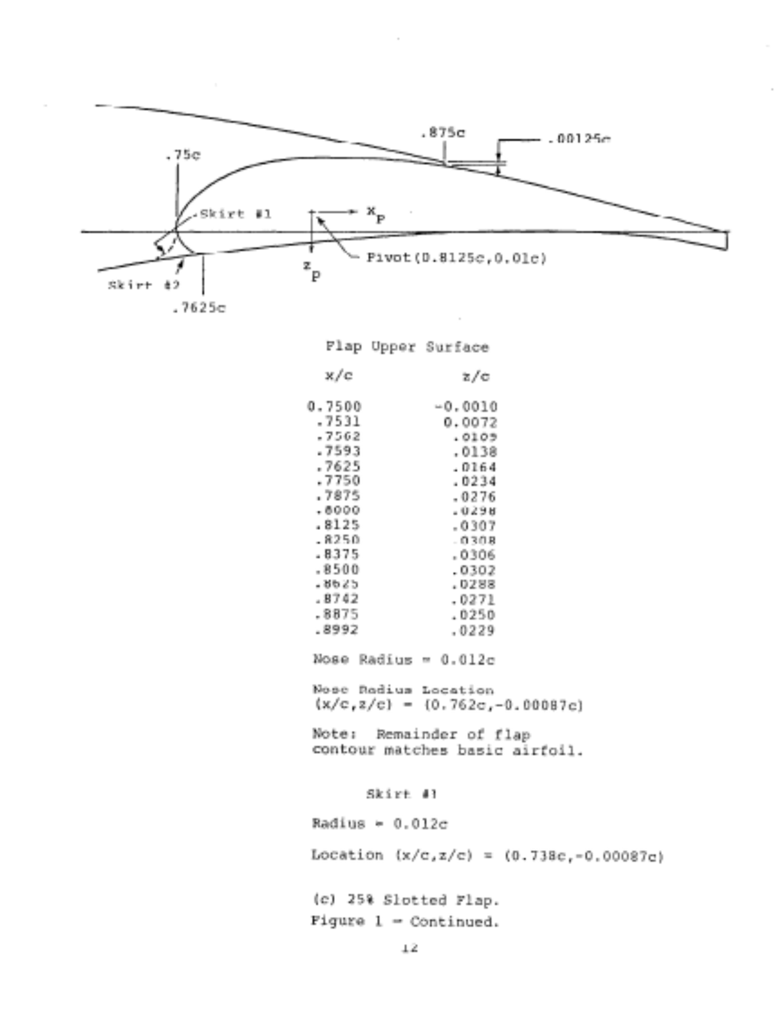

Пожалуйста! Координаты из отчёта NACA, только во втором "засада" с координатами зализа(skirt).
    145,1 КБ · Просмотры: 244
    128,7 КБ · Просмотры: 249

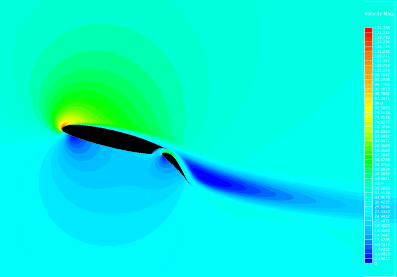

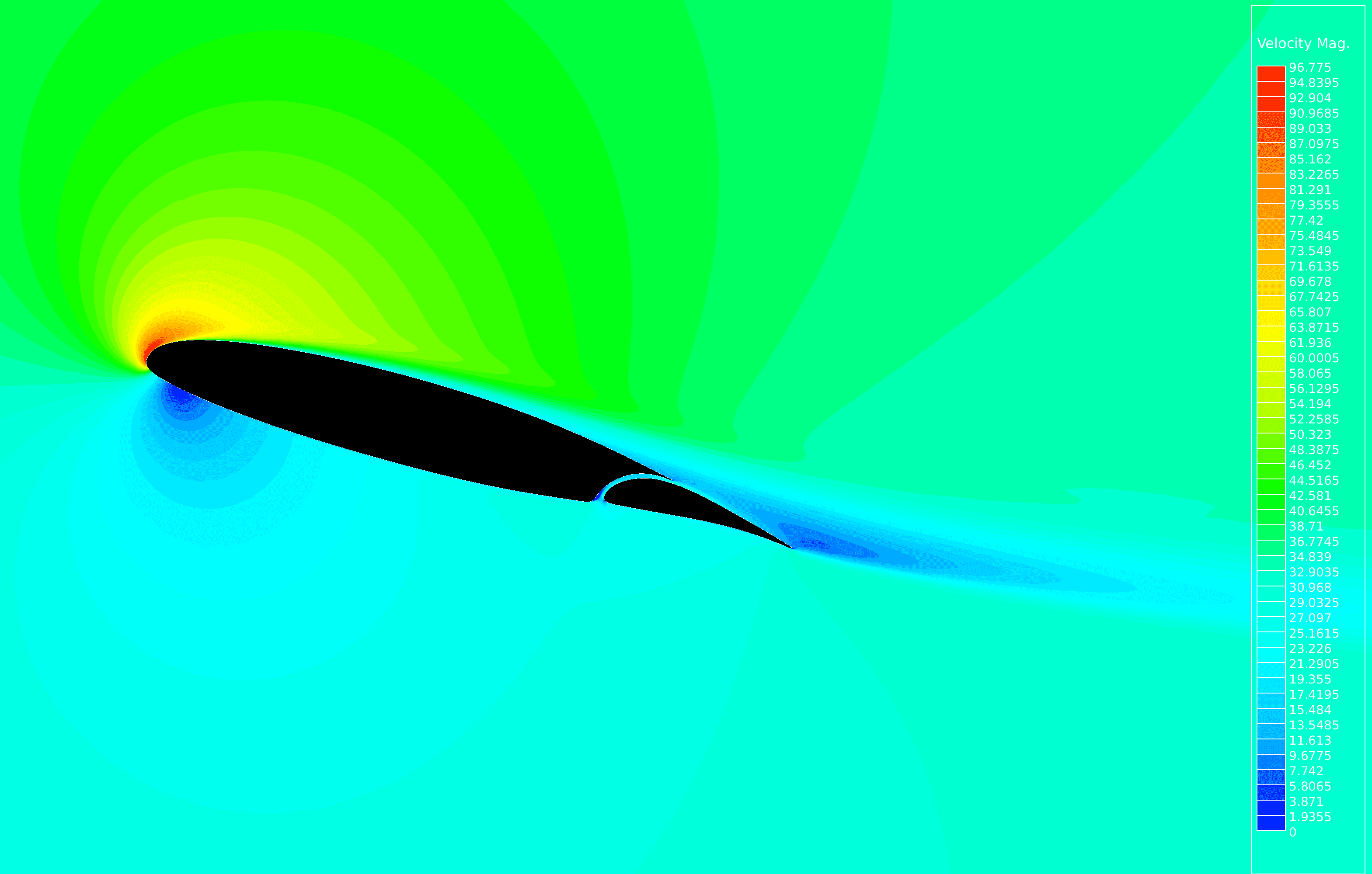

вот такой закрылон на гав-2
:0)
закрылок 0 угол 16
    106,7 КБ · Просмотры: 259

Что означает точка xP. zP? С координатами не всё понял, но попробую разобраться. Как вычислить траекторию выдвижного закрылка? Если имеете такую инфу, поделитесь, буду очень признателен.

вышеприведённый родной закрылок уж больно тонок и ось вращения уродлвая, либо рельсы для выдвигания.
Для посчитанного закрылка=35,
угол атаки профиля 12..13 градусов
Cy=2.92..3.0
Re=1*10E+7
вот
:0)
исходный гав-2:
http://files.mail.ru/6E2LGK

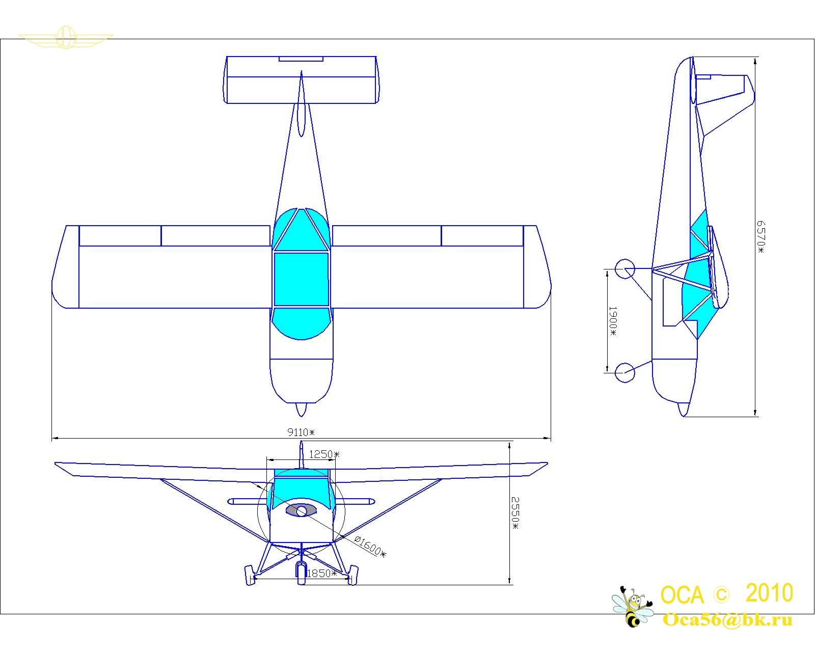

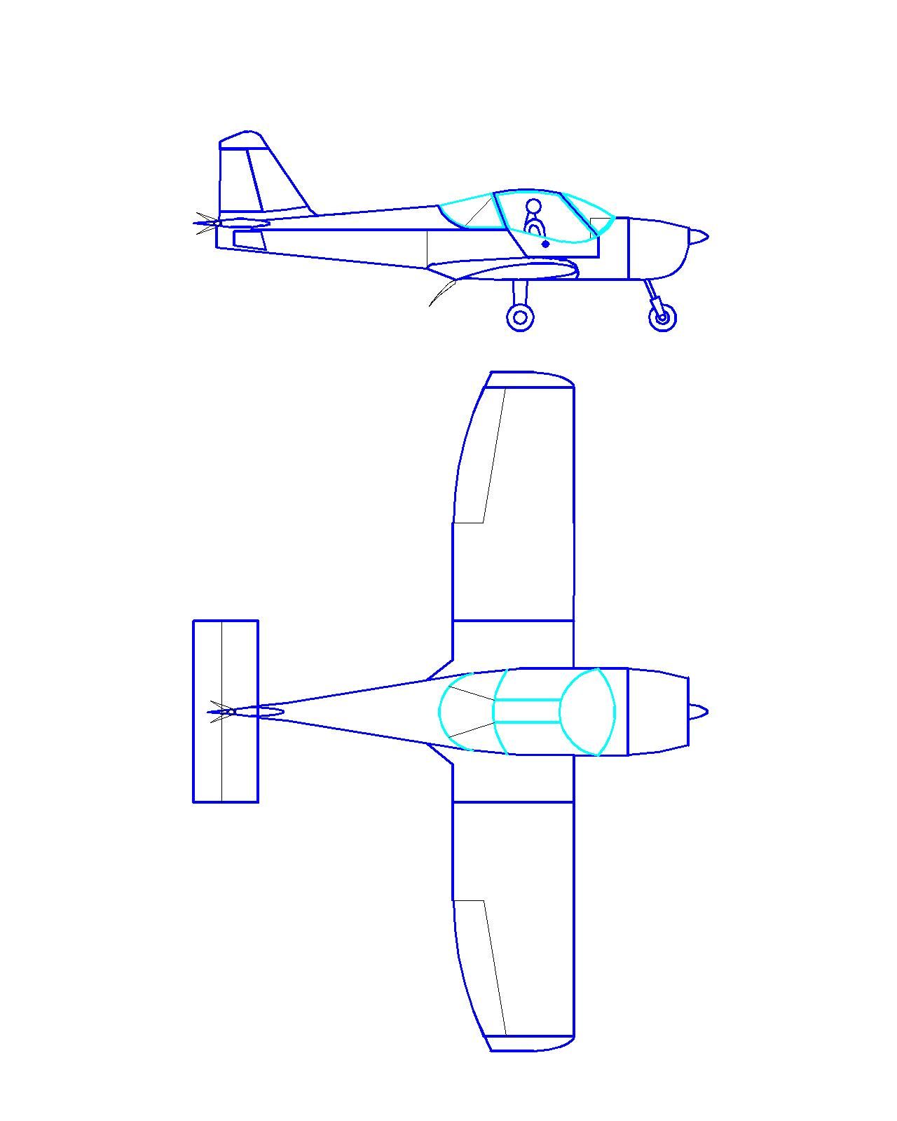

Да, пожалуйста! Есть несколько нюансов. Я проектирую цельнометаллическое - у вас композит. У меня с центропланом и консоли полуэлептические (в зоне элерона), хорда основная 1600 в конце 1200. Основной профиль GA(W)-1 17%, концевой GA(W)-2 13%, возможно с геометрической круткой в зоне элерона. Закрылок думаю выдвижной, хотя может и изменю на щелевой. Крыло однолонжеронное с рабочей обшивкой, двухлонжеронное на стыке и в центроплане. Крыло в расчёте на двухместный аппарат с "прицелом" на четырёхместный.
Это вариант модернизации "бэнтли" http://www.reaa.ru/cgi-bin/yabb/YaBB.pl?num=1288861975/30
