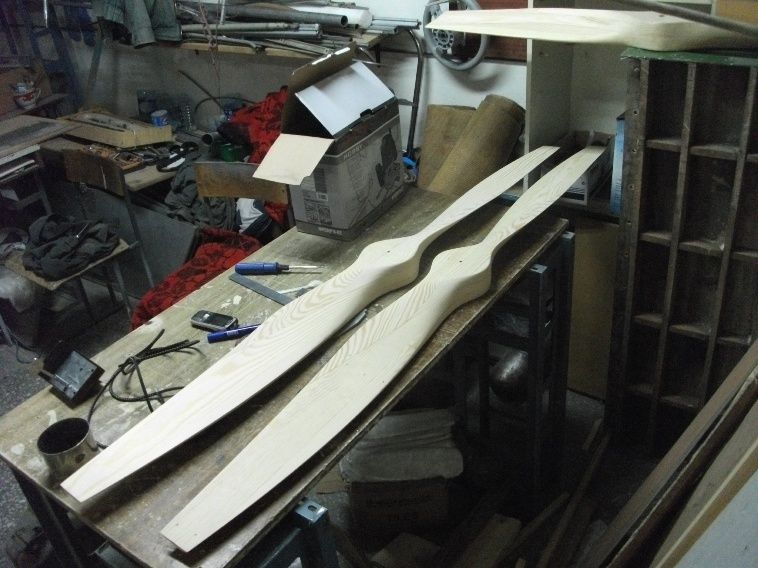

Эта серия винтов на 15   " Китайских 4-х тактных ,двухцилиндровых "  лошадей ,   с редукцией 1:2 которые в Самарском прототипе дают 57 кг тяги на 3 770 оборотах .При 15 гр. по угломеру или 9 гр. на R=  0,75
ф 1м. 51 см.

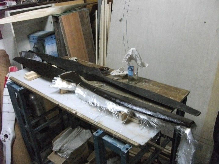

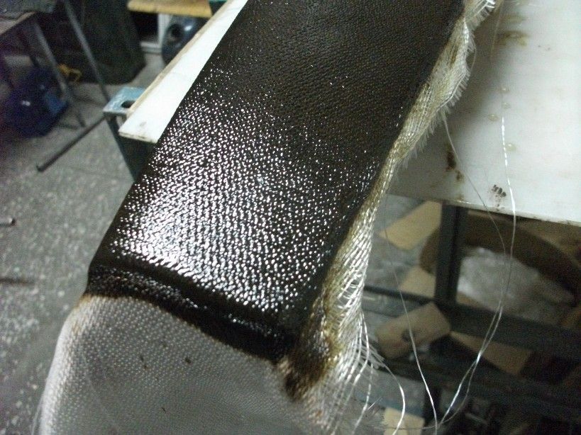

Т-13 конструкционная, сатинового плетения  с универсальным замасливателем , отжигать ее не надо и даже очень вредно ,
Это не теплоизоляционная стеклоткань с парафиновым замасливателем ,который действительно надо отжигать .

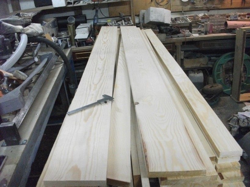

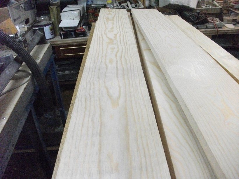

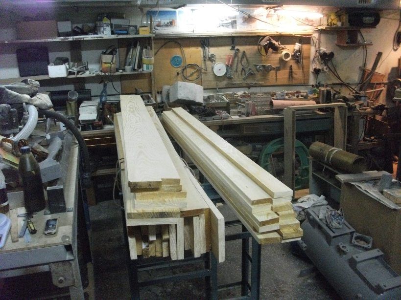

Да .....дерево красивый материал . вот еще сегодня привез . Наша местная Сибирская сосна .

Поворотная ось позволяет изготавливать лопасти зеркально ( противоположного вращения ).

Из распила  на пилораме  таких досок получается всего 2 шт из бревна .
Поэтому я и потратил не один час выискивая из штабеля именно эти доски ( ширина 150 мм.!!!) сушеная !!!
http://www.youtube.com/watch?v=mAnWFHV57ic
Такая сложная машина, и такие убогие возможности ..
Из этих деталей можно было собрать два хороших 4х осевых станка, не требующих рукоблудия от оператора... А зеркальность лопасти делается одной галкой в программе.
