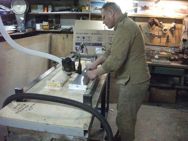

Копировальный станок.
P.S. Это впечатления на основе личного опыта строгания полутора десятков винтов из ЛВЛ-бруса.
Медаль Вам нужно..за упорство! Без всяких шуток... Я после первого же винта вручную, собрал чпу станок...
Не понимаю , зачем такая скромность ?  Я , лично , вчера  наблюдал у него при пробе на максимальном режиме  на динамометре 174кг , причем замеры были на двух разных динамометрах. Поздравляю , прекрасный результат.

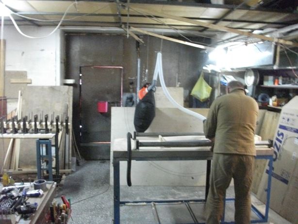

ночь дохлю, теперь даже в респираторе
К зоне обработки на станке подвожу раструб пылесоса,совсем другое дело!  :IMHO

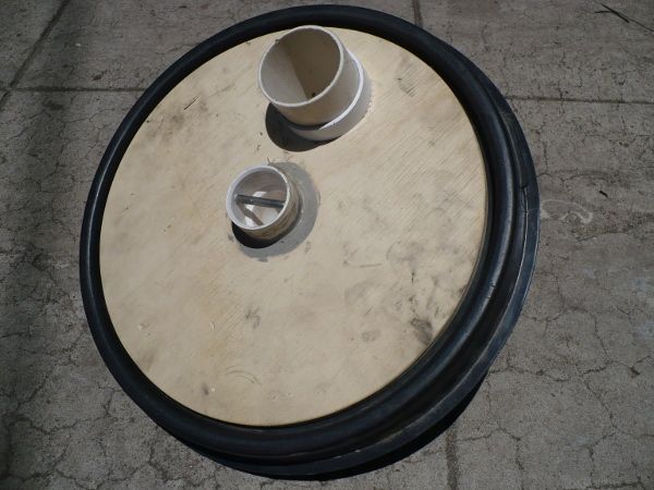

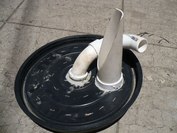

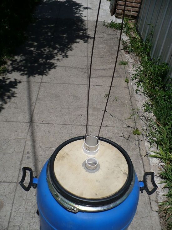

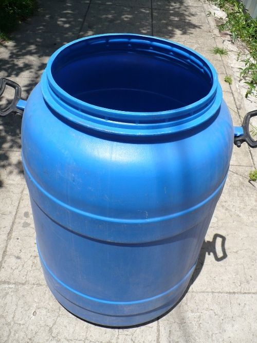

А пылесос такой системы (типа циклон):

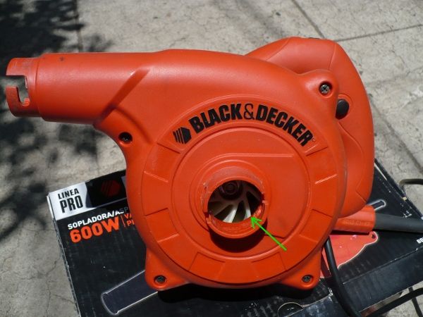

преобретается такой китайский девайс,с регулятором оборотов,
убираются перемычки (где стрелка),
берётся небольшой бочёнок.
    61,3 КБ · Просмотры: 214
    45,2 КБ · Просмотры: 204
    59,1 КБ · Просмотры: 205
Крышка усиливается фанерой и собирается "трубопровод "из канализационных уголков и труб,тонкие на 40мм,толстая на 60мм,на клею и герметике.

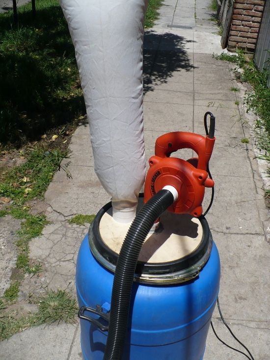

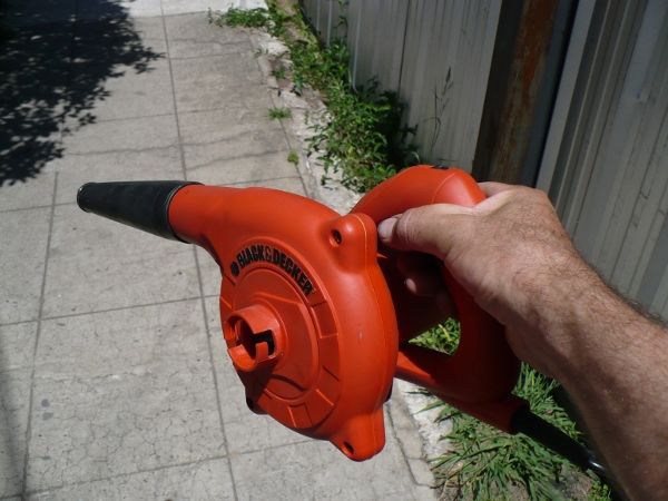

Как ни странно ,но "дуйкалка " чётко и в натяг подошла к сантехнике (оно и понятно дерьмо и китайское производство одного калибра) приделал шланг с хреновой тучей насадок и мешок фильтр (кусок штанины от брюк жены,с некоторого времени она почему то перестала в них влазить).
Использую эту хрень со многими инструментами ,а на фуганок даже мешок не надеваю ,стружка  остаётся вся внутри,но эта гадость во время работы так налипездричевается статикой ,что при прикасновении встают не только волосы. После работы оч удобно "дуйкой "продуть  станок и подмести територию.

Комар , а у Вас какой фрезер ??
У меня был  750 ват . Чешский ( за 4500руб ) 10 винтов "прожил" Я расчитывал себе помаленьку делать винты ,а оно оказалось востребованно .........и другим делать .
Сейчас взял за 2500 р . " Интерскол"  чтобы доделать заказ по срочному .......и заказал немецкий шпиндель   KRESS 1050 Ват.
Вытяжку кстати тоже воздуходувку пристроил ,пока в мешок дует .буду приделовать к нему  отделитель типа " циклон "
    61,9 КБ · Просмотры: 275
    49,6 КБ · Просмотры: 283

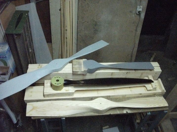

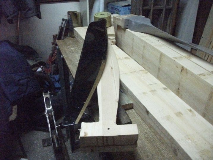

  На  фото  по одной  лопасти делаете, на переставной винт , или я ошибаюсь?
делаю простые .  моноблочные( не переставные )  винты но сначала одну лопасть ,проворачиваю на 180, делаю вторую лопасть , далее переворачиваю верх-низ и в два этапа делаю противоположную поверхность . Модель -это одна лопасть .
