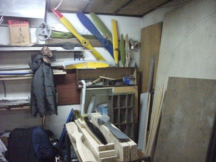

Копировальный станок.
Винт№ 1
( на фото ) ф 1.22 м. , для СВП   " Жук "   Нижн. Новгород , двигатель помоему 14 л.с. в кольце
Винт № 2 . клон с Самарского пластикового винта "обрезанный до ф 1,51м.  ( исходный  ф 1,74 м.) на двиг. "Лифан"  " v -образный "   двухцилиндровый  четырехтактник  24 лошади , для СВП из  Велик .Новгорода.
Винт № 3 полноценный "клон" с Самарского ( Авиаспектр" ) , для РМЗ-500 с резонатором , несколько модефицированный . ф 1 .75 - 1,8 м.
Это перечень "типовых"  винтов под конкретных заказчиков ,остальные винты сдублированны в единичных экземплярах ....на некоторых я летал ,на некоторых я плавал ,поэтому от некоторых из них осталось только по лопасти  🙂
Двигателя были РМЗ-640 с разными редукторами .Ротакс 503 и ,585, 447 и всякие другие самодельные .......
    83 КБ · Просмотры: 241
Макиту поставил сразу и не жалею.Кажись 3612 с. Фрезы дешевые Атака. Бруски одобряю, но рекомендуется разносить швы на 50 %.Моя лаборатория переехала,чуть позже похвастаюсь.Как я понял, копирование напрямую с винта у вас не возможно?
Копирование напрямую с винта ( его одной лопасти ) возможно . Что я и сделал с Самарским винтом ( на фото черного цвета ) просто я делаю копию -мастер модель ( одна лопасть ) а далее тиражирую винты с этой однолопастной модели ( зачем тереть 10 .....20 ....100 раз лопасть самого винта - он должен гудеть и давать тягу, а не жить в копровальном станке  🙂)
А швы у меня ровно 50% разнесены .может на фото не четко видно .

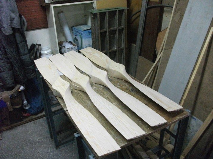

на фото,очередные клоны , для СВП   " Жук "   Нижний Новгород .
    72,7 КБ · Просмотры: 236
Извиняюсь , я взял не интерскол а "кратон" тоже 1200 Ват , сразу поменял подшипник на японский (300 руб) + 2 за работу мастеру , тоже чтобы поскорому доделать заказ ( на фото 4 винта ) пока живой фрезер .далее посмотрим . Теперь жду немецкий шпиндель .
