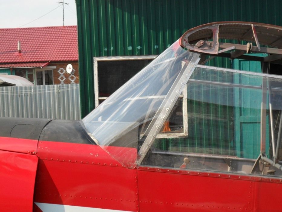

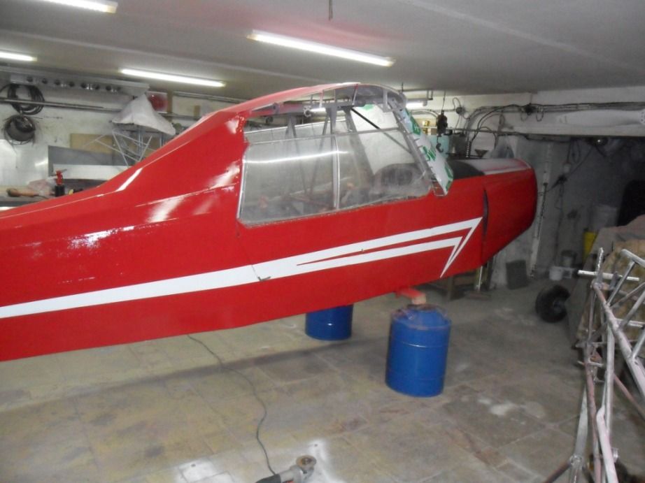

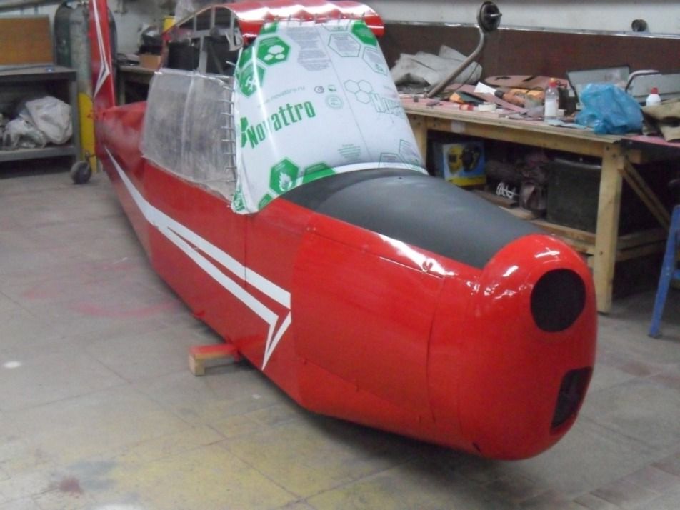

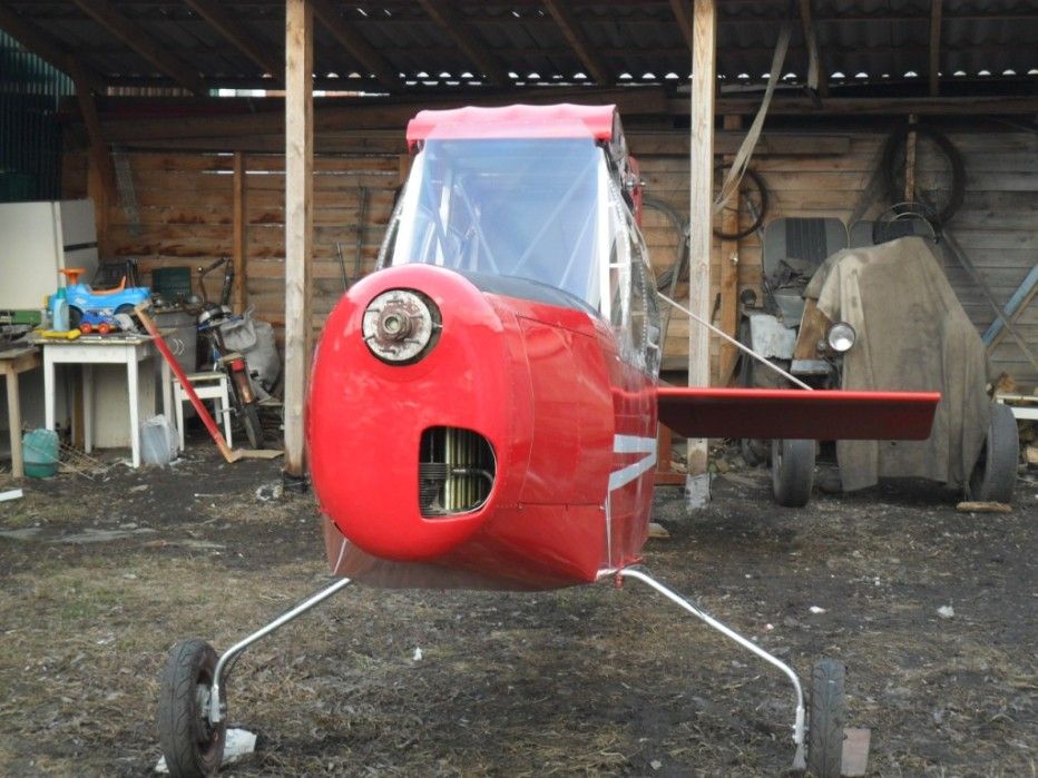

Заднюю часть кабины тоже можно было застеклить, а вдруг "мессер" в хвост будет заходить. ;D
А поликарбонат 1мм.? Тоже ничего не весит. Правда стоит зараза! 😱
Зря  не  поставили  стекло,  было  бы  очень  симпатично.  Что  касается  борьбы  с  весом  это  как  правило  в  завершении  работ  встает  перед  любым  изготовителем  как  домоклов  меч.
У Вас там площадь маленькая,вес оргстекла будет ничтожный,зато в кабине будет веселее.

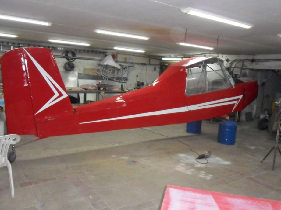

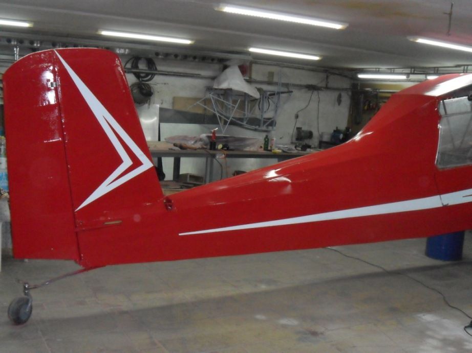

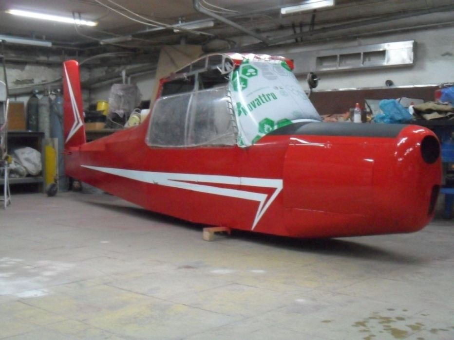

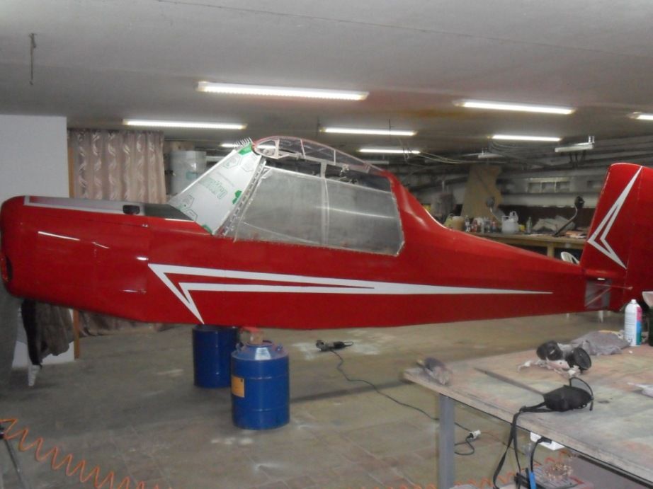

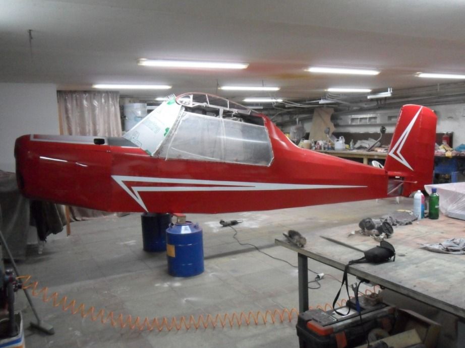

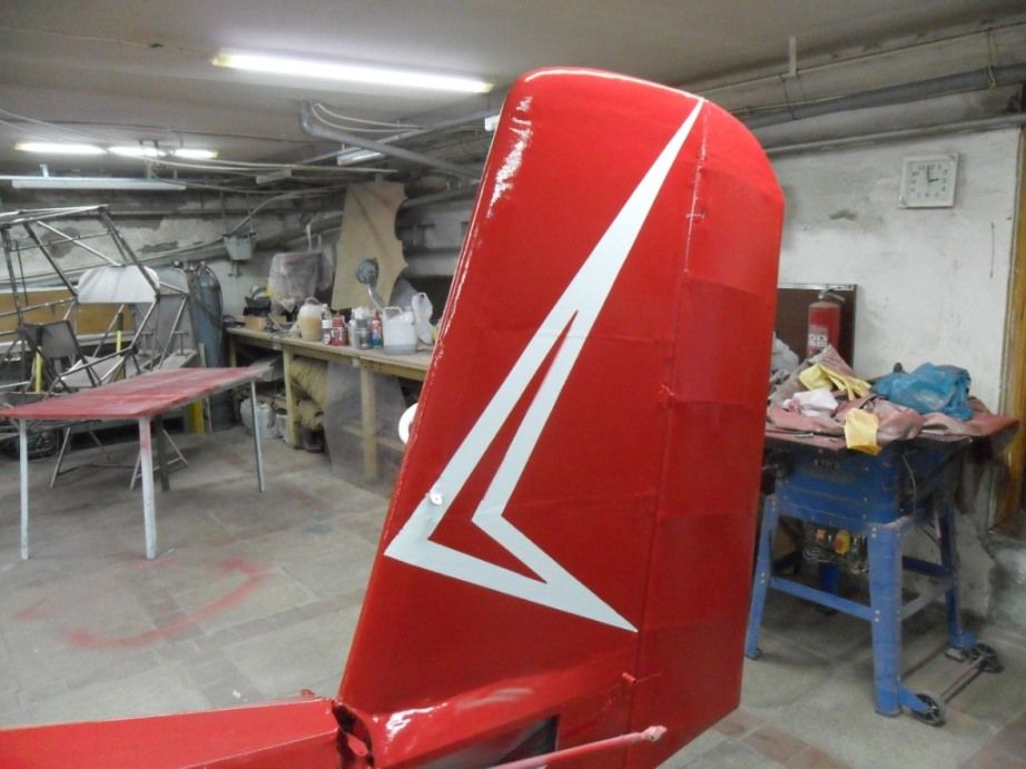

Покрасил. Цвет решил не менять, "Красный"-значит красный. Грунт novol 2к. Краска Vika акрил 2к. Красил специалист.

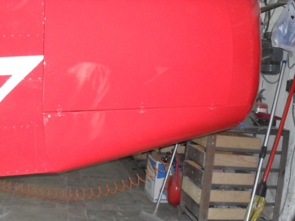

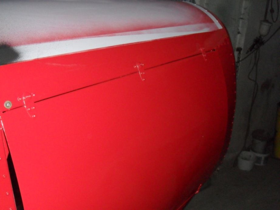

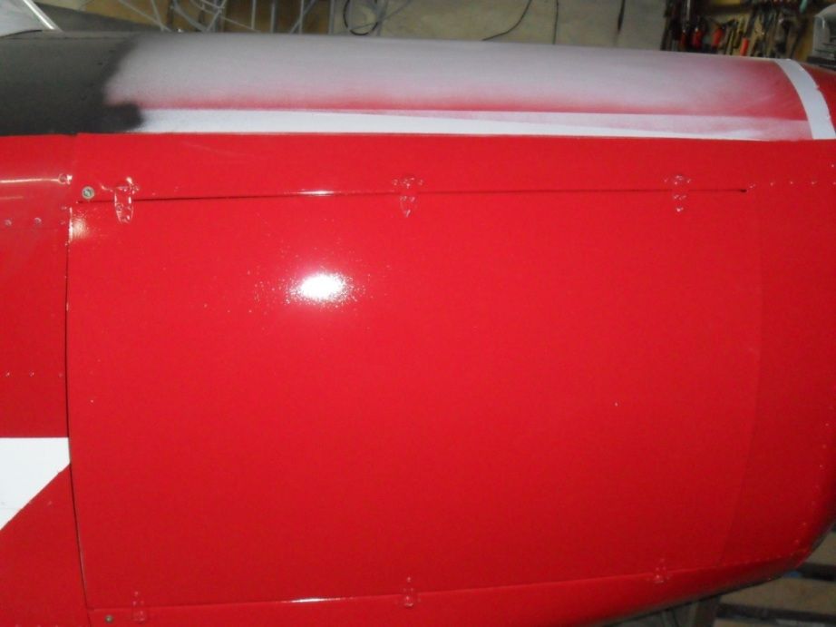

ДЗУСы капота.

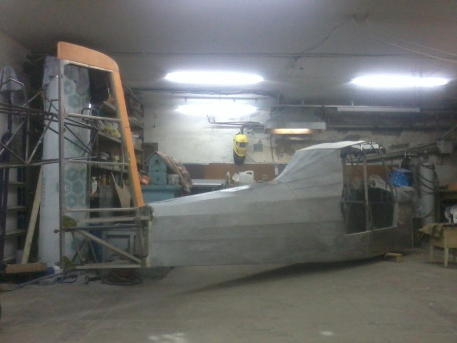

Молодец,  ну, что  тут  скажешь.  Фюзеляж  построили  довольно  быстро.  Удачных  полетов. :~)

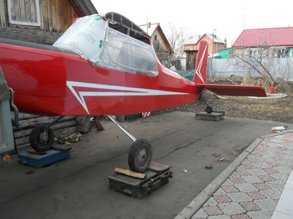

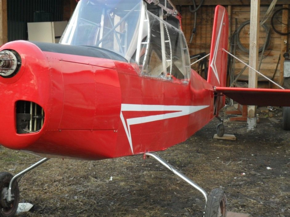

Вот и приехал мой "Красный" домой. Теперь не надо ездить за 35км  к Сргею. Г. который-SeriqGus, который любезно предоставил мне возможность работать в своей,замечательно оборудованной мастерской. Большое ему  спасибо. Спасибо и Николаю К. замечательному мастеру авиастроителю. Без таких друзей "Красный" я бы не осилил.

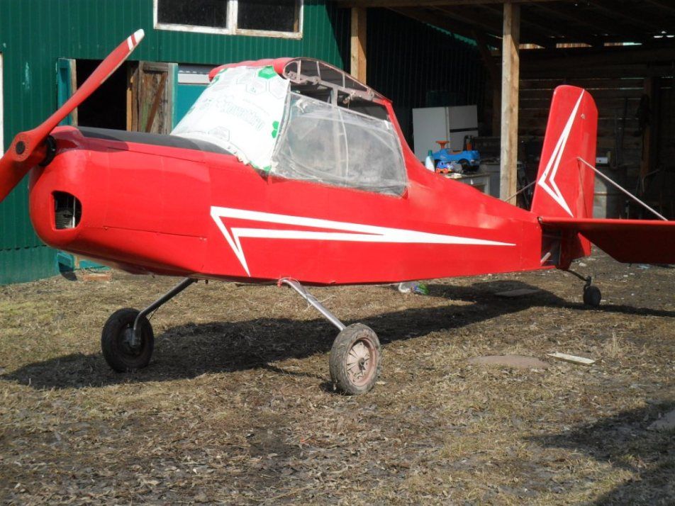

Повесил мотор и на весы. То что на фото 104+104+5=213кг.
крыло 52кг+ подкосы 6+ АКБ 3+переднее сидение 3+ превязн ремни 1 кг+масло в двигателе 5 + "прочее"2кг и того 285 кг  😀

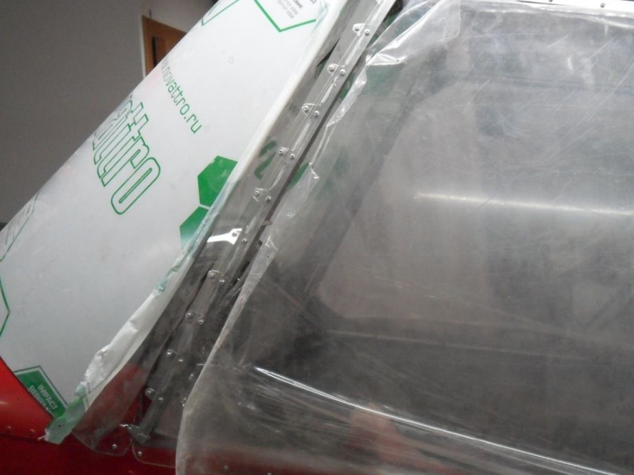

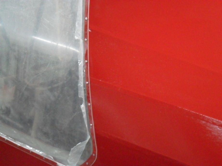

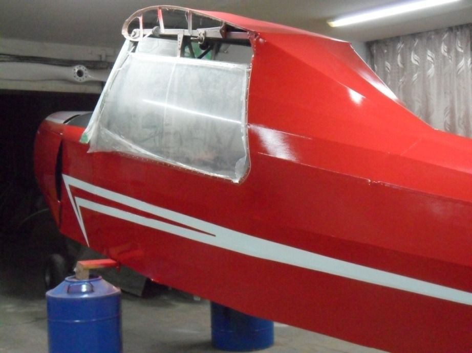

Не удержался и снял защитную пленку со стекол.

Думаю для двухместника вес отличный,ЛТХ должны быть неплохие.
