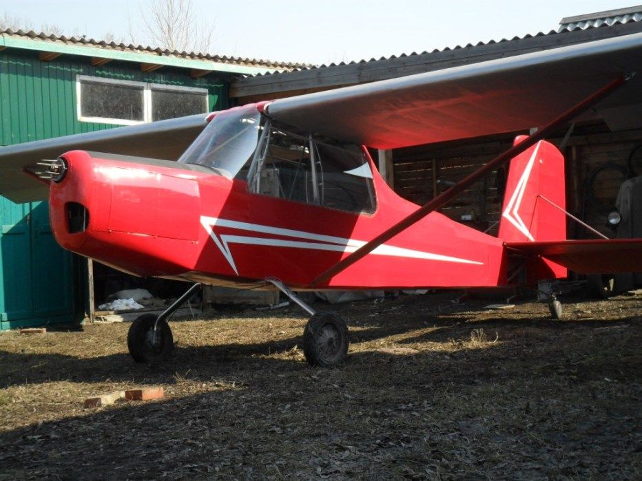

"Красный" бис

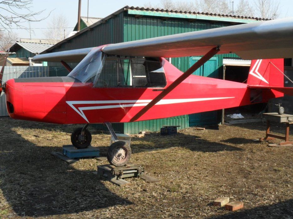

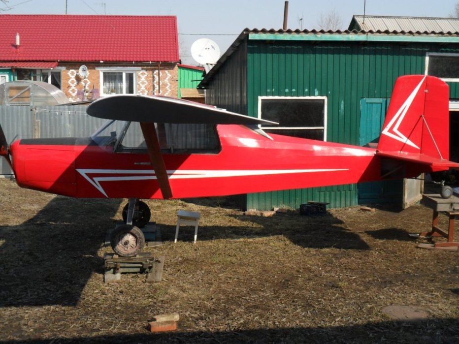

Пристыковал крылья и взвесил для определения центровки. С пилотом 76кг.  и АКБ 3кг. в хвосте, получилось 26% САХ. Вес пустого получился 272,5кг  До полного комплекта не хватает: масла в двигателе, переднего сиденья и привязных ремней.
    130,1 КБ · Просмотры: 290
    136,3 КБ · Просмотры: 309
    120,5 КБ · Просмотры: 296
Вот и приехал мой "Красный" домой. Теперь не надо ездить за 35км  к Сргею. Г. который-SeriqGus, который любезно предоставил мне возможность работать в своей,замечательно оборудованной мастерской. Большое ему  спасибо. Спасибо и Николаю К. замечательному мастеру авиастроителю. Без таких друзей "Красный" я бы не осилил.
Саша, не за что ведь!  🙂 Всегда рады помочь и "подпихнуть"  😉 ждем приглашения на облет  :~) ну и место на зимних квартирах для тебя всегда в резерве, думаю захочешь ведь улучшательством позаниматься долгими зимними..  😉

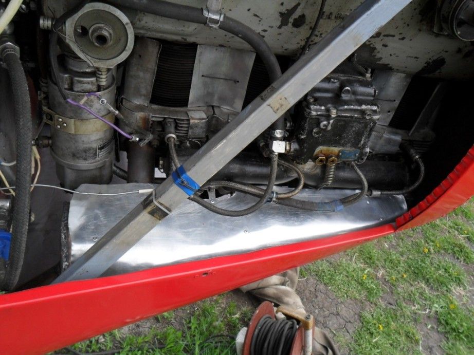

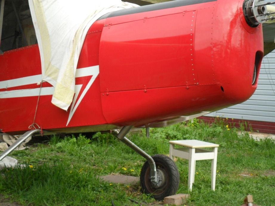

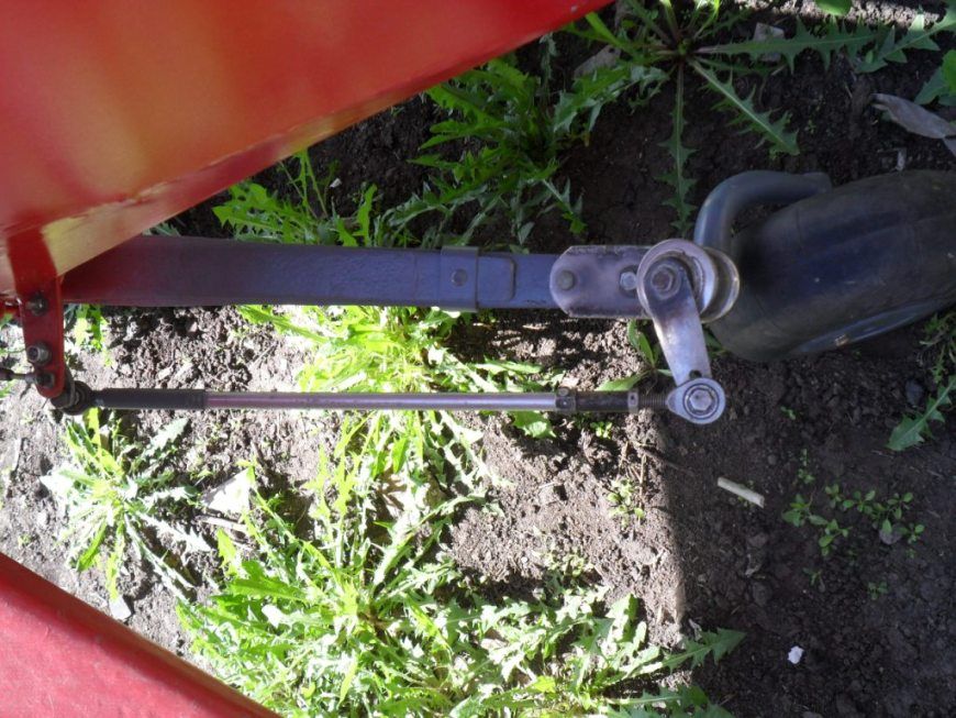

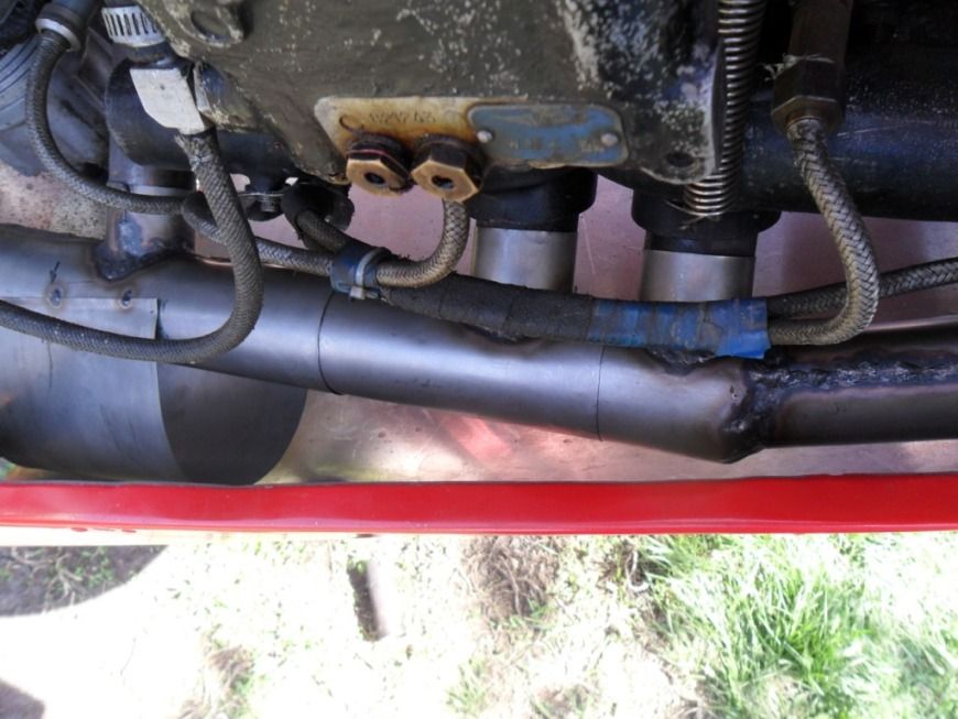

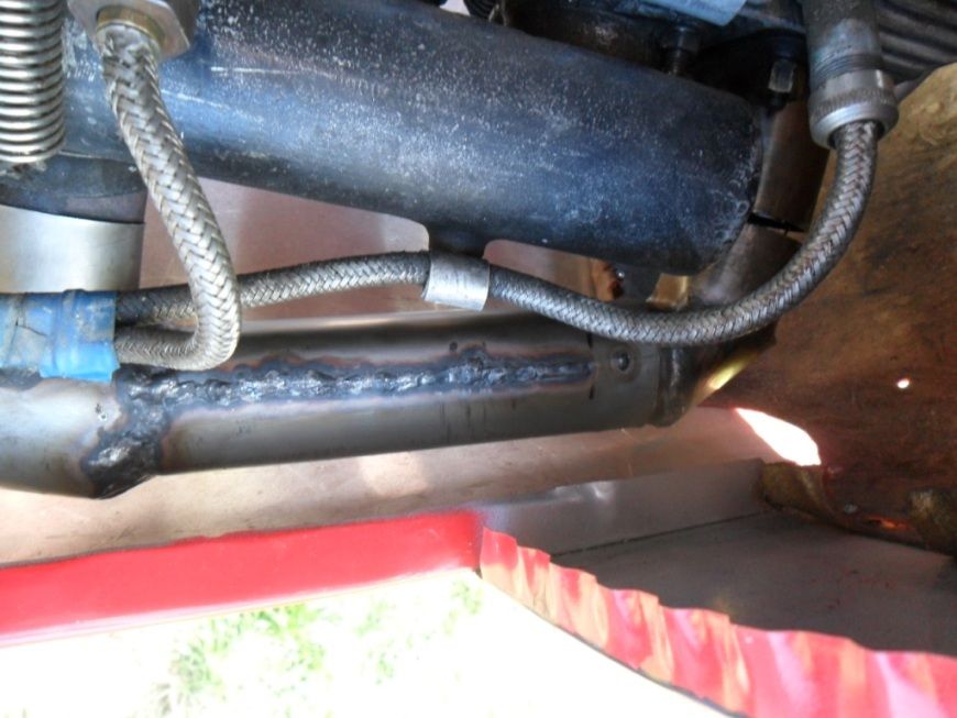

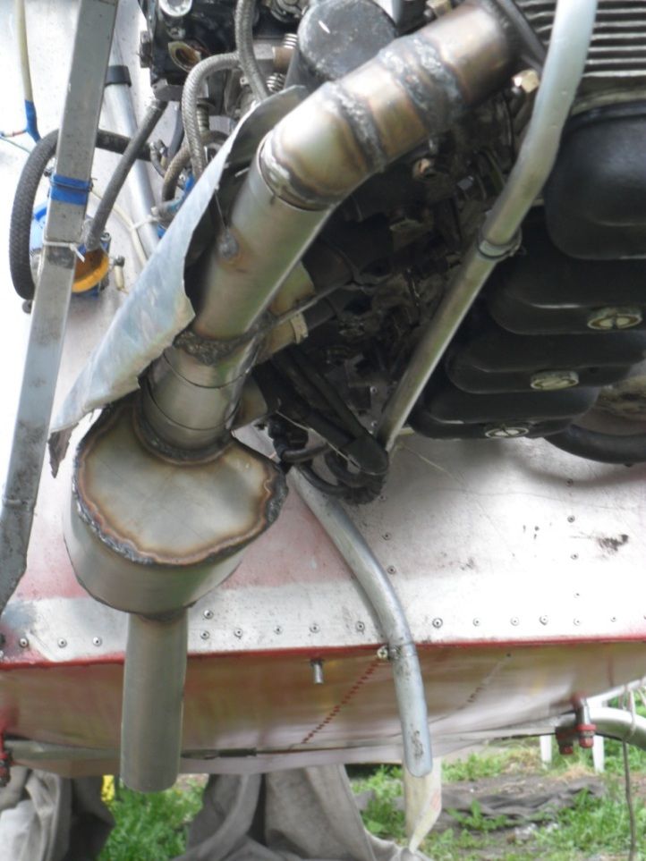

Уже вторая половина  Мая, можно во всю летать, а я застрял в доводках и доделках.  Собрал на живульку выхлопную систему. Решил разместить все под капотом, а это дополнительные сложности : надо обеспечить обдув коллектора и как то экранировать его от остального подкапоного пространства.
    138,8 КБ · Просмотры: 258
    135,9 КБ · Просмотры: 260
под капотом.
    76,3 КБ · Просмотры: 237
    83 КБ · Просмотры: 248

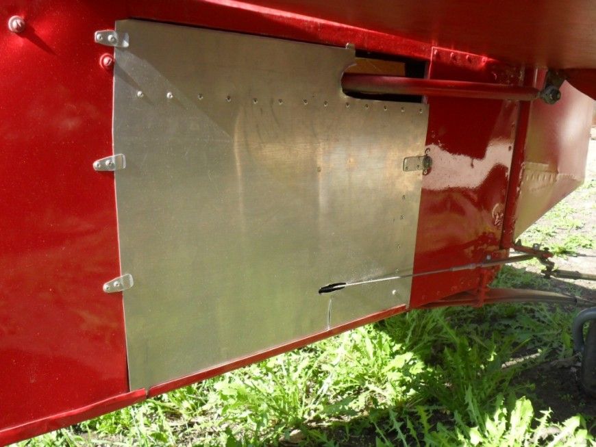

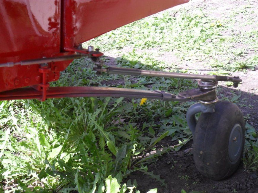

Лючек АКБ и тяга колеса.

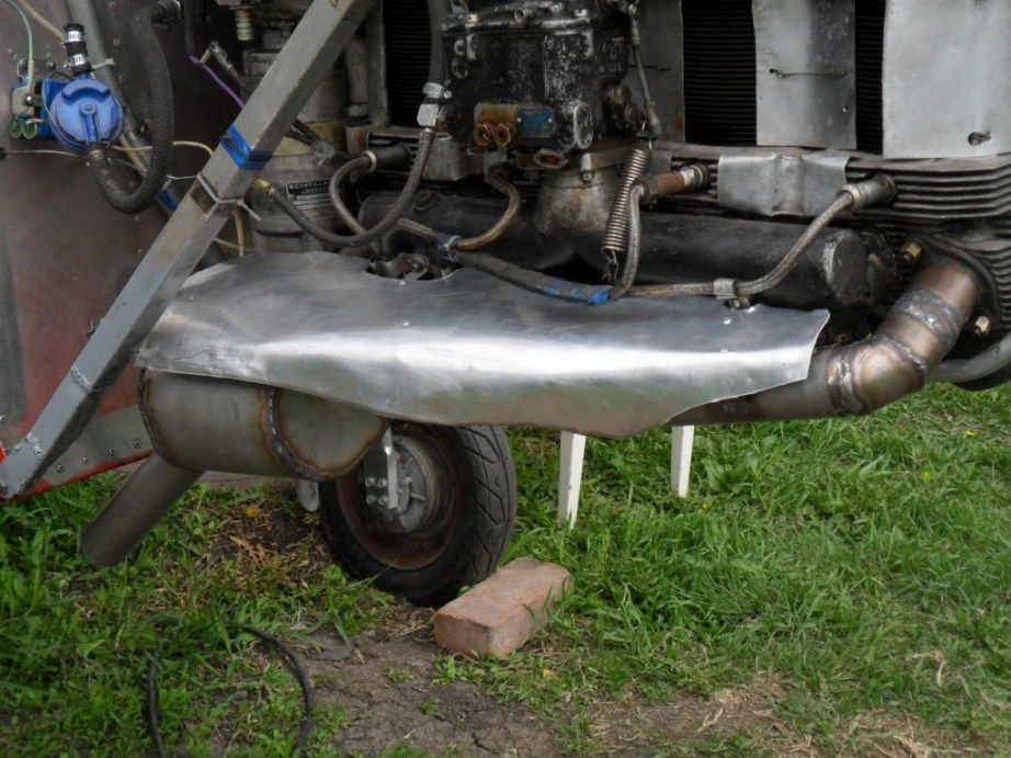

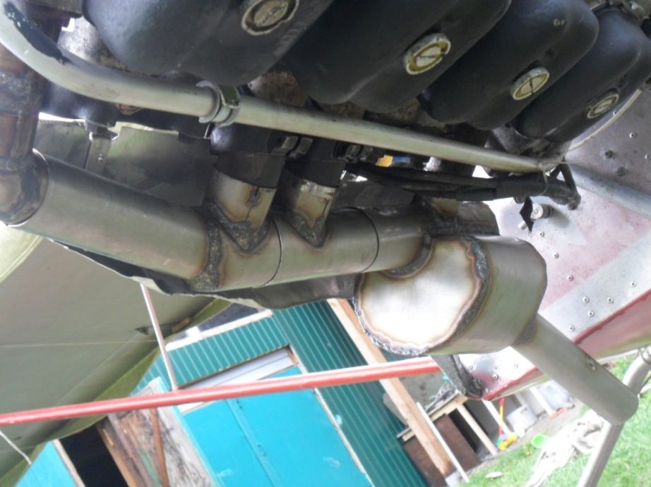

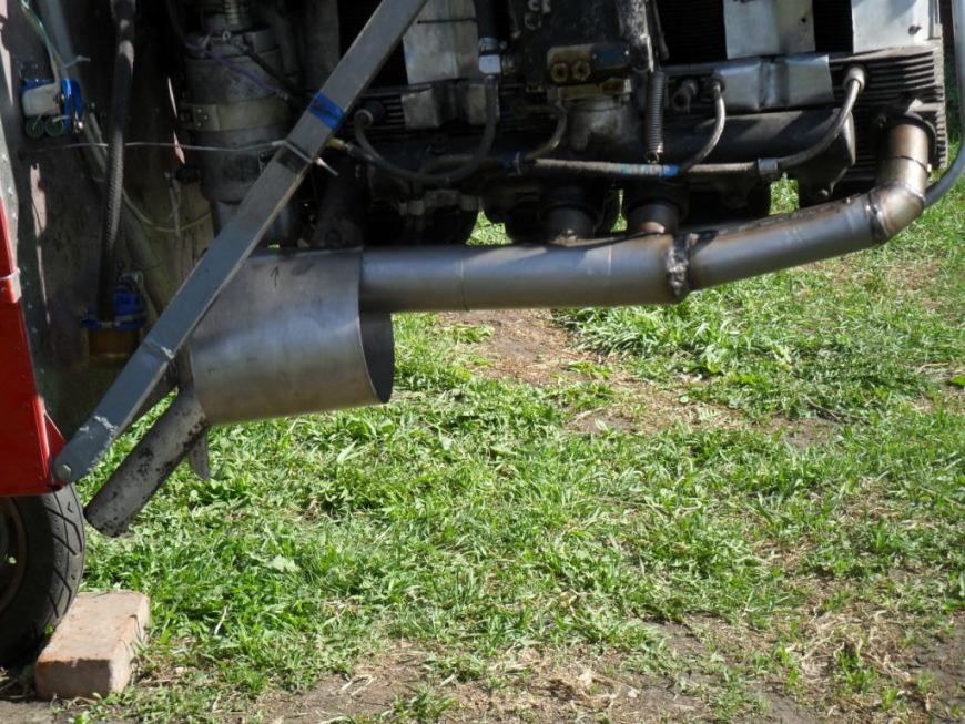

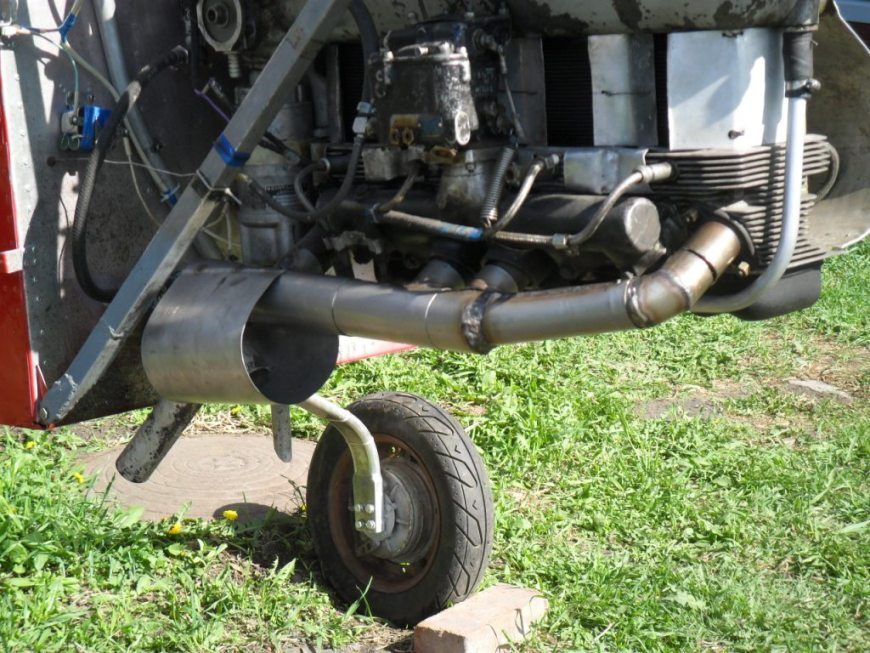

Почти закончил с выпуском. Сегодня друг, SeriyGus окончательно все сварил и я поставил выхлопушку на место. Осталось окультурить экран, закрутить пару хомутиков и можно заводить. Очень интересно какой будет звук и насколько сильно все это будет раскаляться?
    88,2 КБ · Просмотры: 231
    130,9 КБ · Просмотры: 231
    81,4 КБ · Просмотры: 233
Так выглядит с капотом.
    110,5 КБ · Просмотры: 240
    86,6 КБ · Просмотры: 242
Обмотайте выхлопную трубу и глушитель термоизоляционной лентой (она продается в автомобильном тюнинге).
Александр , все люкс ! Только сделай пожалуйста дистанционный запуск ,не поленись . А то меня передергивало , когда ты голову в плоскость вращения винта засовывал перед прокруткой .  Если родной не работает стартер , то поставь под винт планшайбу с венцом и обычный стартер на 12 в. И  будешь как белый человек из кабины запускать .  А так не стоит рисковать , все таки сам знаешь чем чревато.
Саш,  попробуй  обмотать  асбестовым  шнуром  с  последующем  укреплением  намотки  отоженой  проволокой,  я  как  то  делал  было  неплохо.
