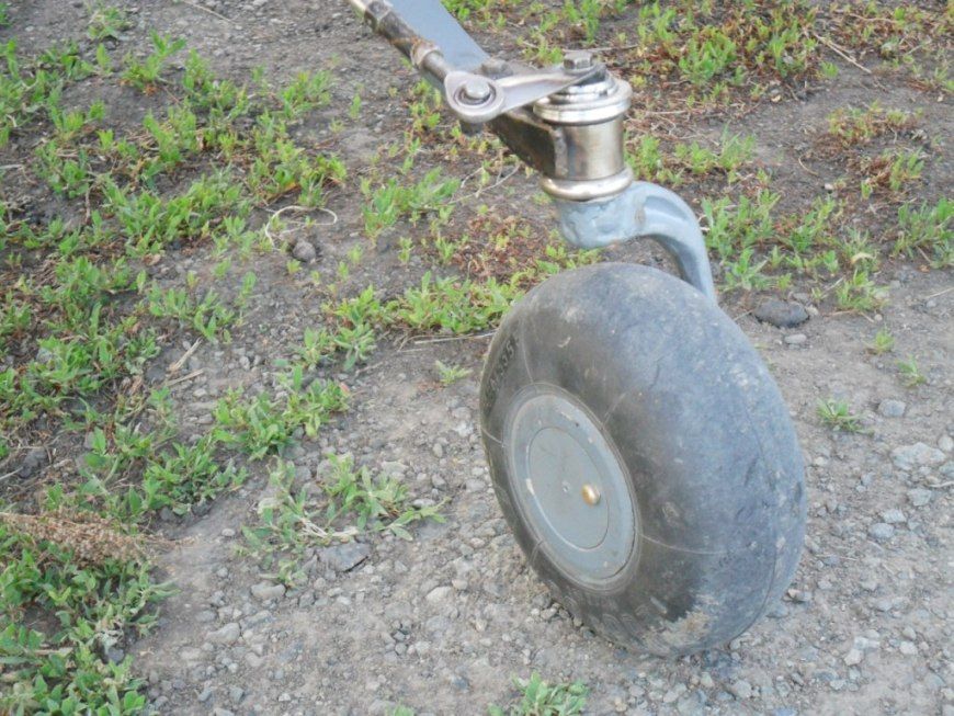

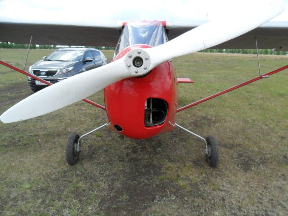

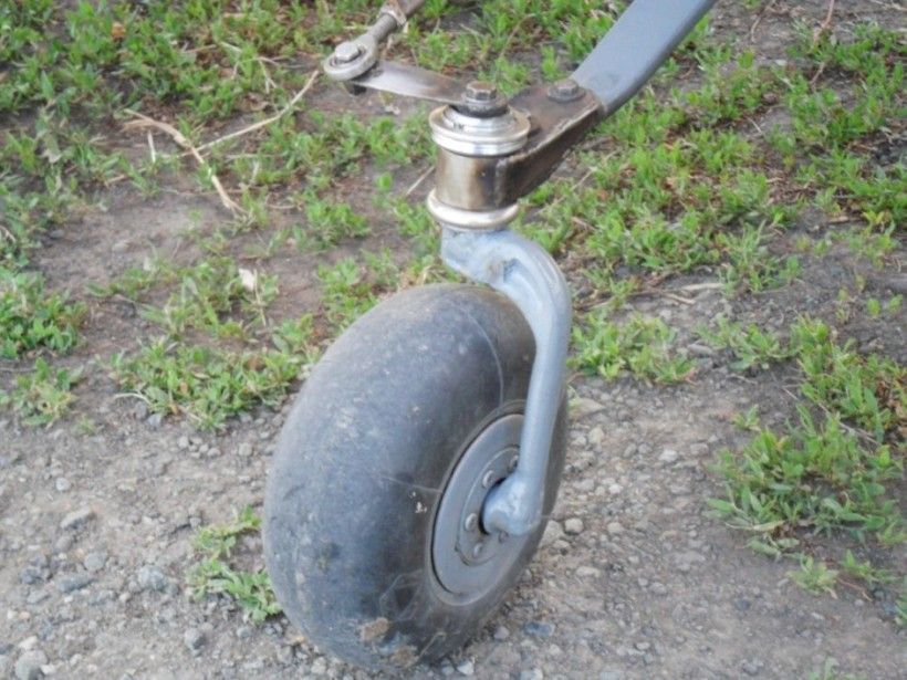

Моторчик завели. Сын привез новые свечи, но свечи ,как оказалось только пол дела. После установки свечей, вспышки переросли в схватки на пару секунд. В момент одной такой схватки я подлил немного бенза прямо в диффузор и движок подхватил ,набрал обороты и заработал как обычно. Отгазовали: все нормально и на поле. Да поставил винт Ф1.9х1.2м Для увеличения оборотов. Отлетал 40мин. 3 посадки все ОК. Летал на 1850об\мин скорость 140 немного подержал 2000 скорость 150. На взлете максимальный газ не давал держал 2200об\мин, скорость 110 набор 5. В прошлый раз стала скручиваться рессора заднего колеса сделанная из двух листов толщиной 6 мм. Рессору заменил на один лист 9 мм Стало гораздо жостче на кручение и в самый раз по упругости, двух листовая была излишне мягкой. Однако большей упругости не выдержала вилка, скрутилась. Скрутилась при рулежке после полетов. Немного разогнул монтировкой и добрался до стоянки своим ходом. При подъезде к стоянке двигатель стал нестабильно работать на холостых оборотах и заглох, когда я полностью прибрал РУД.  В итоге снял карб для переборки,видимо отказ холостого хода и плохая заводка, взаимо связаны. Вилку тоже снял для переделки.

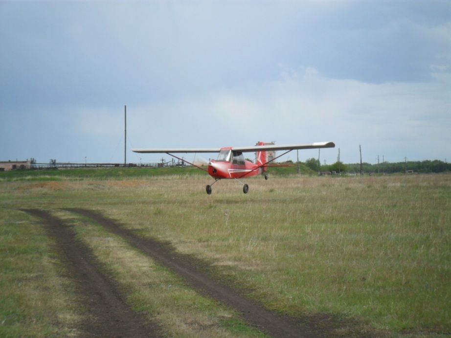

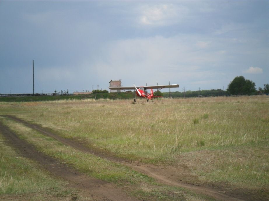

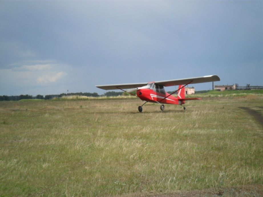

                     Проход и посадка.

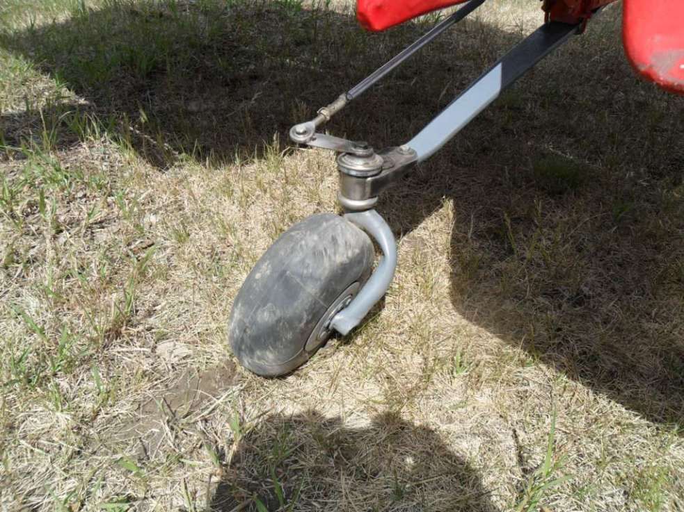

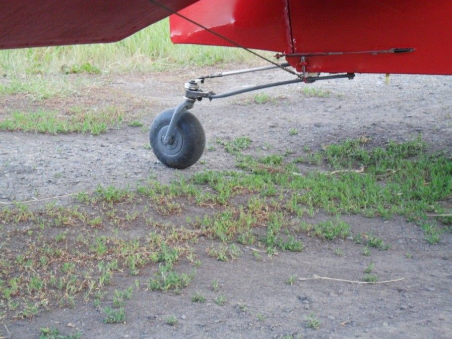

Скрученная вилка и разъехавшаяся рессора.

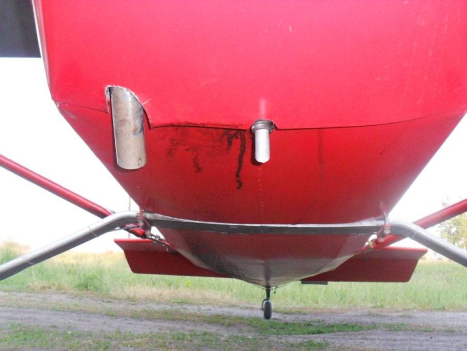

Саш,  а  отверстие  в  нижней  части  капота    справа  это  поддув  для  охлаждения  патрубков?
Красивый  самолет  вышел.  А  по  стойке  я  тебе  кажется  писал  , что  её  нужно  усиливать  или  делать  двойной.
Точно так. Охлаждение выпускного коллектора.

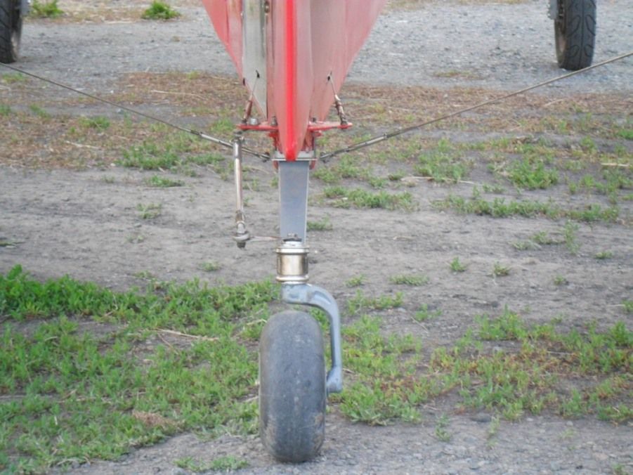

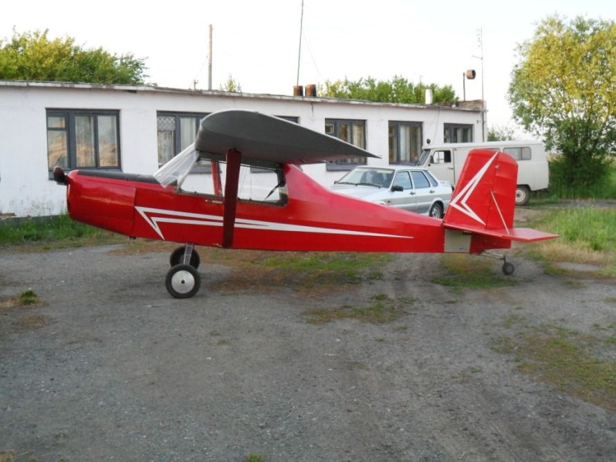

Вилочку поправил, отлетал 110мин. 6 посадок ОК. В полете все замечательно, хорошая устойчивость по всем каналам, легкое управление, скорость пока 140.  Двиг работает хорошо, ровненько, с приятным шипением, но поддымливает, не пойму от чего,либо кольца еще не легли либо карб богатит. В выхлопушке после полета довольно обильная, совершенно сухая сажа. Сейчас ставлю расчалки с нижней стороны стабилизатора, решил подстраховаться.

Насчет  стабилизатора.  Ставь  сразу  регулируемые  подкосы,  из  опыта.

Усиленная вилка заднего колеса.

Расчалки, закопченое брюшко и общий вид

Александр,  замерял  достаточно  точно  .  Наверно  работают  правильно  маслосьемные  кольца,  масло  МС-20.  Хорошо  ,  что  усилил  полувилку  хвостовой  опоры  , но  я  бы  все  же  сделал  бы  вилку.

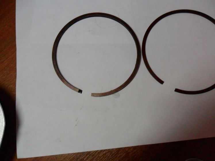

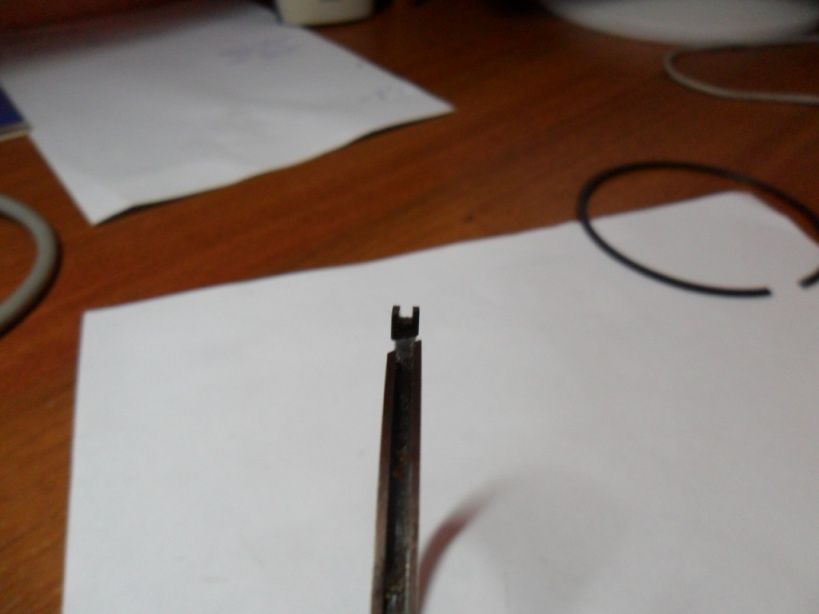

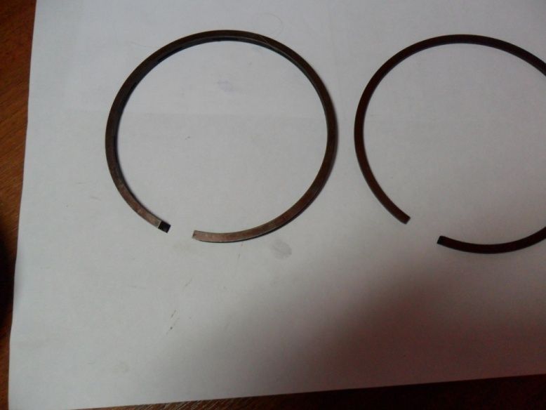

А маслосъёмные кольца у Вас точно правильно поставлены? Не наоборот ?
Честно сказать не знаю. Но на кольцах нет ни каких отметок,профиль совершенно симметричный,ни каких канавок или проточек. Кольца которые снял такие же. Наверное дело в износе зеркала цилиндров, хотя на вид он очень не большой. В Фольксвагене цилиндры были в худшем состоянии но после замены колец расход масла прекратился.

Выработку по эллипсу никто не отменял.Это,кстати очень характерная ошибка.Типа-"Сейчас заменим колечки и все будет!" .
Не всегда везет. 😎
