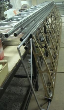

КРЫЛЬЯ для легкого самолета ПРОДАМ!

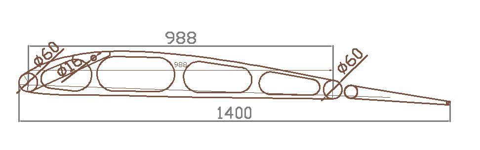

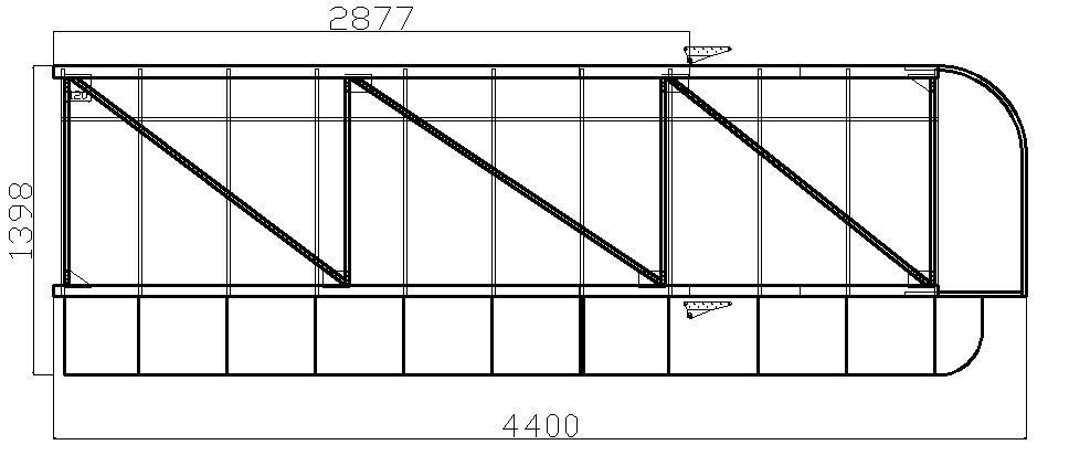

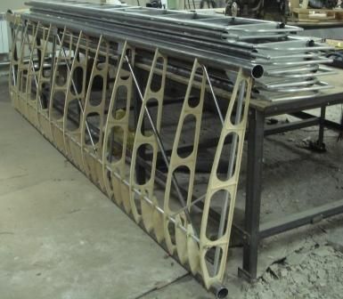

Все это хорошо, только остаются сомнения по поводу прочностных характеристик трубы. Расчет так и не привели.
Chumak_E_P - Вес консоли с элероном ( без тканевой обшивки) 17,5 кг.

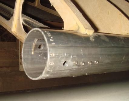

Лонжероны обычная  труба Д16т- 60х2 без профиля внутри . Крылья нами ставятся на ультралайт с взл. весом до 450кг экспл. пер.+3 коэф.без-ти 1,75. Кому надо на самолет с большим взл. весом или перегрузку больше можно изготовить крылья с трубой 60х4. Правда будет чуть дороже.

Специально посчитал в программе для трубы Д16Т сечением 60*2 мм изгибаюший момент составил 225 кН*м.
Таким образом, с учетом экспл. пер.+3 коэф.без-ти 1,75 взлетный вес самолета максимум - 200 кг.
при трубе со стенкой 4мм - максимум 360 кг.
И подкосы и контр подкосы учли? 😉 ;D
А к-т пластичности сечения учли?
Вот только напомните мне нормы прочности с эксплуатационнной +3 для ультралайтов?

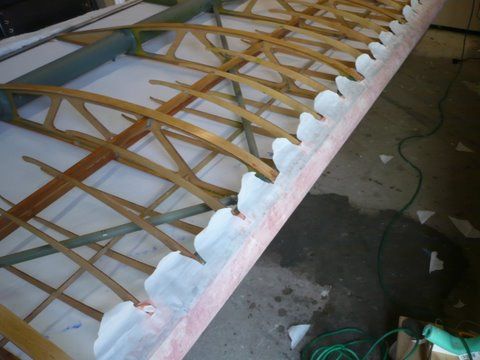

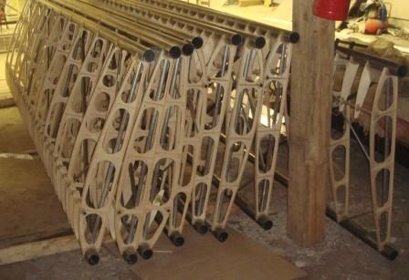

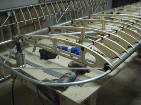

Так вы сути не понимаете?Причём здесь отвалится?При понижении температуры аллюминий имеющий достаточно высокий коэффициент теплового расширения сжимается и начинает сжимать деревянные нервюры... которые начинают коробиться, принимать S-образную форму и даже тупо ломаться, что и происходило у Буевича..и на какуринском крыле происходило тоже самое.
Сергей летом этого не будет? Потом он же клеит их на клей для автостекол, у стекла с металлом тоже разные тепературные  расширения, не говоря о том как кузов деормируется при разных нагрузках и ничего стекло стоит,  наверное просто надо както гарантировать толщину клеевого шва, чтоб деревяшка прямо не упиралась в трубу осталось место для деформации резины
  Наиль, летом эффект расширения тоже будет сказываться, но в меньшей степени. Дело в том что любая сборка на клее подразумевает температуры обычно не менее 20грС и при нагреве до 50грС конструкции крыла летом на солнце получим разницу около +30грС. Зимой же в нашем климатическом поясе можно легко получить охлаждение до -30грС и соответственно перпад температуры почти вдвое больший от температуры сборки, +50грС. Поэтому именно зимой такие "винегретные" конструкции и ломает.
  Что касается стекольного герметика:  мой небольшой бизнес напрямую связан с авторемонтом кузова и что такое установка стёкол мне знакомо не понаслышке. Необходимо учитывать что стальной кузов имеет значительно меньший коэффициент теплового расширения чем аллюминий, примерно вдвое, и что стекло тоже имеет коэффициент теплового расширения... причём практически такой-же как и сталь. Герметик после полимеризации имеет жёсткость грузовой автопокрышки, чтобы его продавить или растянуть надо истользовать нервюры свареные из ломов...
  В общем нервюры ломать будет. И отсутствие фотографий рабочих машин с подобным крылом от продавца является тому подтверждением.
  Так что очередь за подобным эксклюзивом сюда выстроится нескоро... и только в случае ответа продавца на конкретно поставленые вопросы.
  Клонирование автора топика под другими никами (якобы покупантов) здесь не поможет. ИМХО.

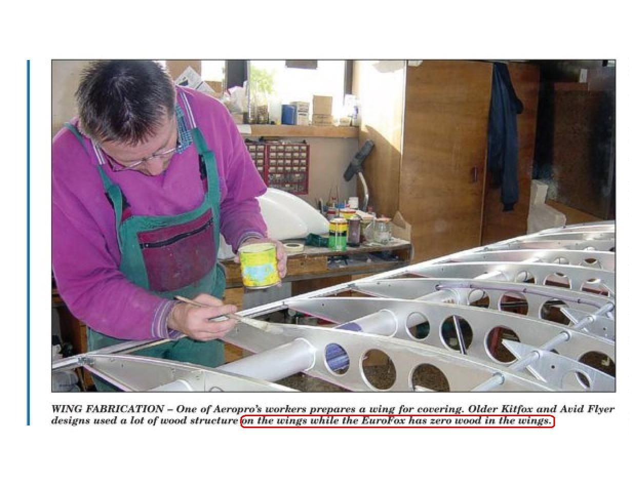

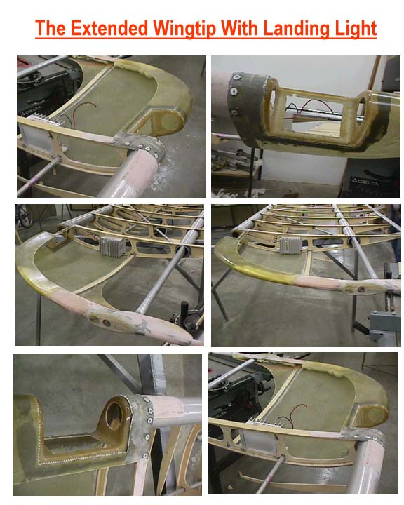

А чем это крыло отличается от Китфоксовского конструктивно? На наборах Китфокс4 Классик до сих пор нервюры фанерные.
  Много чем отличается.
Федот, да не тот.(с) Народный фольклор.
На Китфоксе 4 Классик давно отказались от попересных труб в силовом наборе крыла, а именно они и будут ломать фанерные нервюры в представленом здесь прожекте. Ну и на поздних версиях и клонах произошёл полный переход на металл, как я уже писал выше.

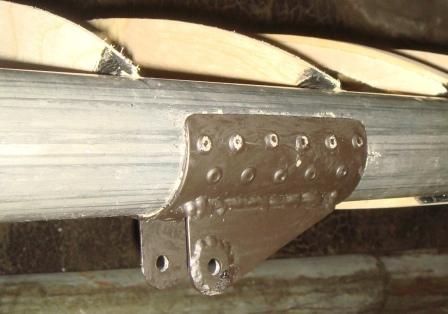

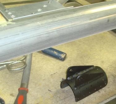

Ок, я внимательно посмотрел тему, флуда особо не нашел. Есть излишне эмоциональные выступления, но по существу. Действительно, в конструктиве крыла, а именно в узлах навески и креплении подкоса есть косяки, на что и указано автору.
