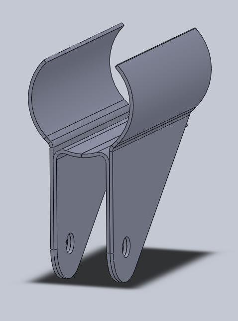

Может лезу с советами не в своё дело, но в узле подкоса желательно поменять конструктив: вместо приварной проушины изготовить проушину с переходом на полуобхват трубы под заклёпки, а сами проушины скрепитьмежду собой под трубой П-образной вставкой (верх П тоже подогнуть под обхват трубы). Просто в данной конструкции вся жизнь висит на сварке причём сомнительного качества (могу и ошибиться на счёт качества). С уважением.
    19,6 КБ · Просмотры: 223
Да,такой узел понадёжнее будет,я вообще в своих крыльях пластины использовал.

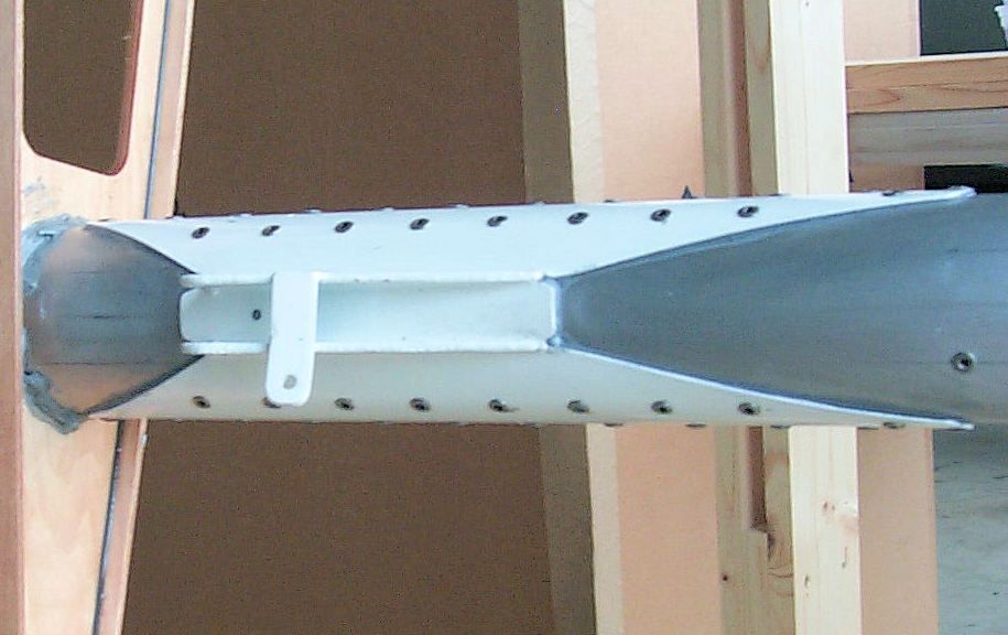

    95,9 КБ · Просмотры: 240
Можно подумать вы тесты сварочные проводили
  А вы проводили?  Ведь это пожалуй самый ответственный узел в предложенной вами на продажу заготовке.
  Сварка на самом деле выглядит далеко не айс, как в конструктивном, так и в исполненом виде... тоже самое можно сказать и о привареной шайбе-усилителе на ухе, такие вещи вкруговую не варятся.
Это откуда такие аксиомы не требующие доказательств? Сказал - отрезал. В авиации масса примеров именно такого усиления уха.
Что касаемо узла и сварки ,то при указанной перегрузке и весе усилие в узле будет порядка 1300 -1500 кг. что примерно составит  около 6 кг на мм2 по сварке и 16-20 кг на мм2 по разрыву и смятию ушка и срезу болта . Так что запас там огромный хотя из условия задачи уже бы должен был разрушиться.По количеству заклепок тоже с запасом большим кроме того там вообще клеено клепаное соединение с трубой .  Если вас цифры не убеждают , а все сводится к тому что так нельзя и все ! То тут я бессилен.

Байкал писал: тоже самое можно сказать и о привареной шайбе-усилителе на ухе, такие вещи вкруговую не варятся.
Что касаемо узла и сварки ,то при указанной перегрузке и весе усилие в узле будет порядка 1300 -1500 кг. что примерно составитоколо 6 кг на мм2 по сварке и 16-20 кг на мм2 по разрыву и смятию ушка и срезу болта .
  Шайбы к уху варятся обычно по внешнему общему периметру, и одной-двумя точками внахлёст (для фиксации) по отрывному сечению. Надеюсь вам не надо объяснять что сплошной шов это самое отрывное сечение ослабляет и создаёт концентратор напряжений, который кстати боится вибраций, (которые в свою очередь, в случае с вашим нежёстким ушковым узлом весьма вероятны)
  Судя по виду, сталь используется весьма незамысловатая и запас вы имеете не более чем двойной, сварка выполнена полуавтоматом на "троечку" неквалифицированным сварщиком-любителем, поэтому рекомендуемый для ответственных узлов запас в 3-5ед. в данном случае мягко выражаясь будет совсем не лишним.  Кстати и сварка работающая на отрыв не рекомендуется даже в строительстве, не говоря уж о машиностроении.
Вообще то по сварному шву мягких не легированных сталей прочность шва считается примерно 30 кг/мм2  Так что если вы разделите 30 на 6 хотя бы на калькуляторе ,если в уме не получается,то получите свои 5 единиц запаса ,хотя из условий задачи расчета соединение должно было бы разрушиться.

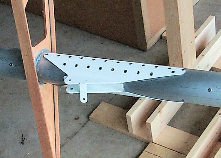

Вот посмотрите как выполнены узлы крепления подкосов у Китфокса (как понял именно его крыло было прототипом).
И посмотрите где проходят ряды заклёпок, снизу под проушинами нет ни одной заклёпки. Все кто пытается вам обьяснить как правильно выполнить данный узел, зла вам нежелают. Прислушайтесь.
   Вот здесь сварка использована правильно, детали проварены по внешнему периметру и никакой сварки работающей на отрыв, только срез.  Заклёпки рассредоточены и труба усилена внутреним бужем.
