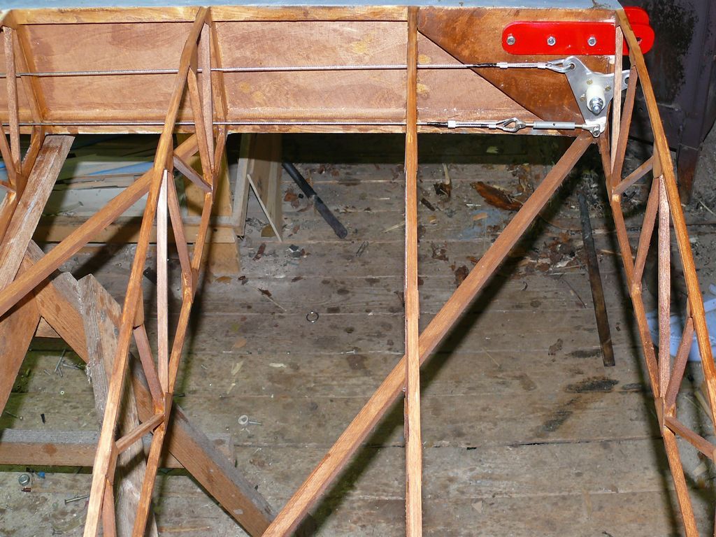

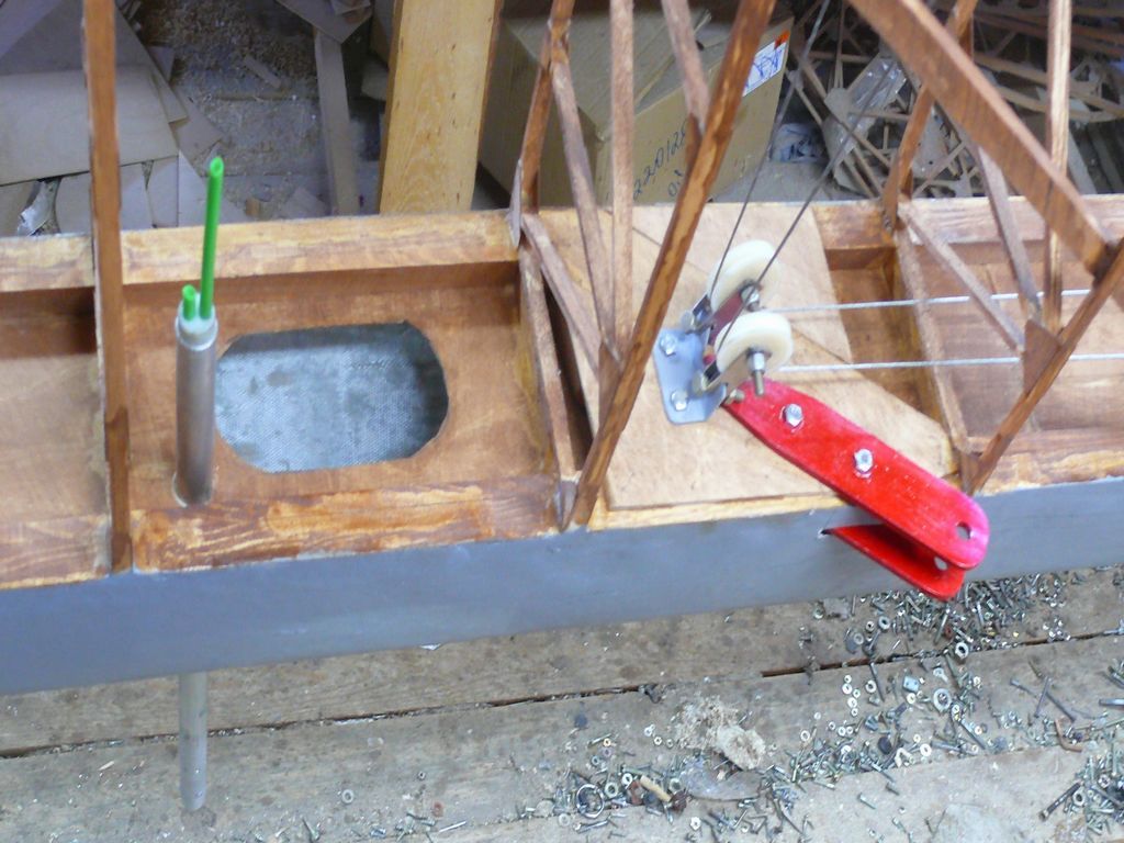

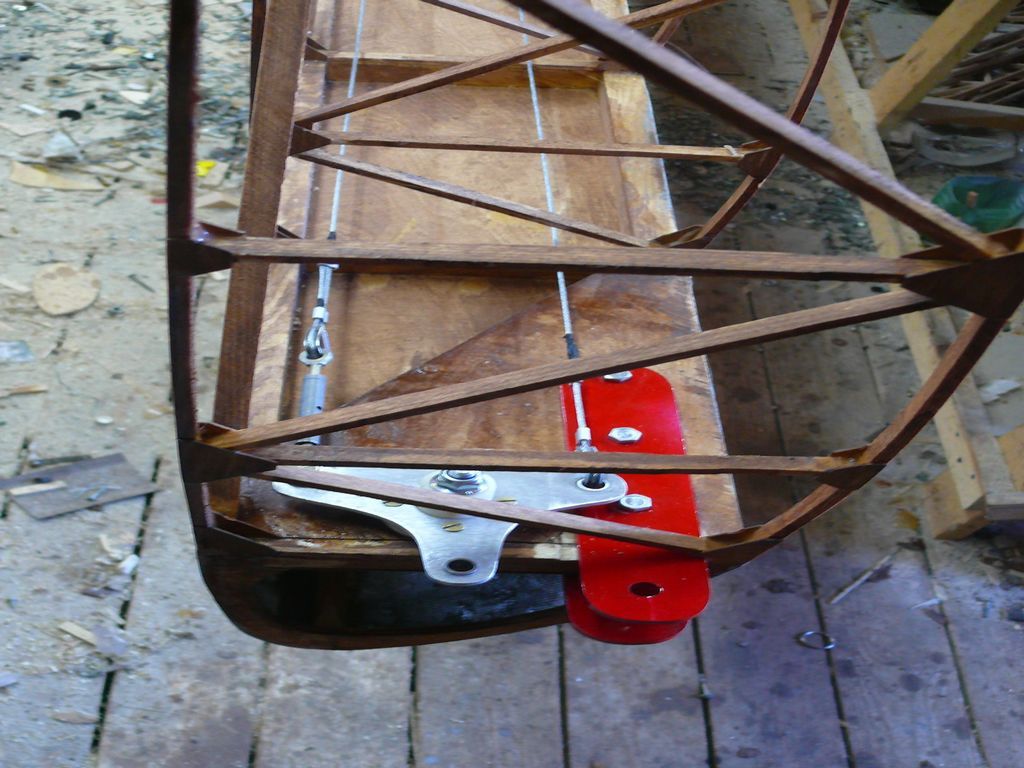

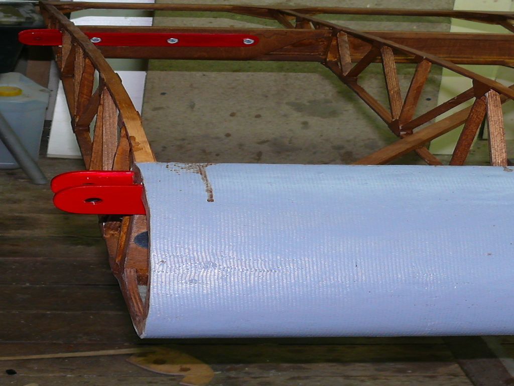

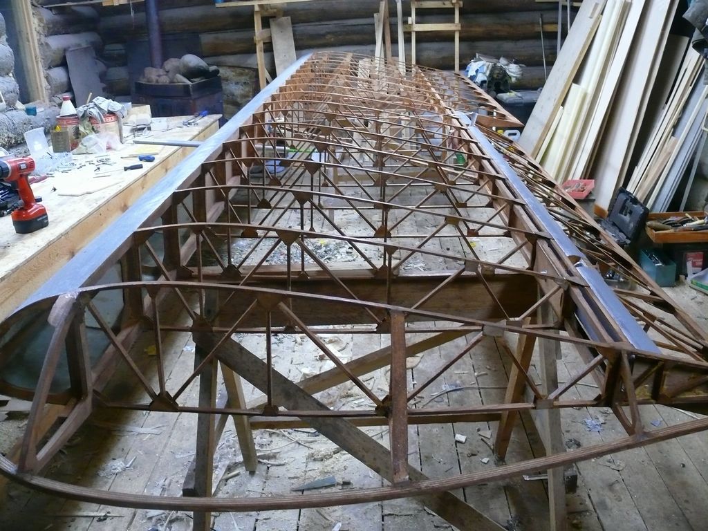

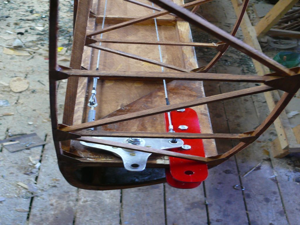

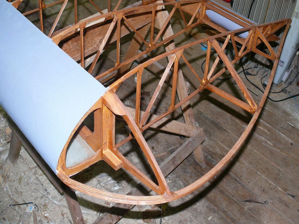

Продам крылья для самолета типа Airbike Tandem.
Подойдут для многих двух или одноместный сверхлегких самолетов.
Двухлонжеронное, двухподкосное.
Размах каждой консоли - 4500мм
Профиль PIII-15.5%
Хорда 1200мм
Вес консоли 21кг
Цена 80тр за обе разумеется.

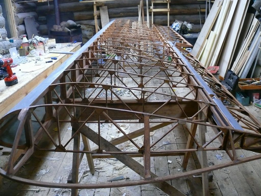

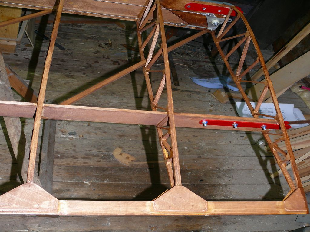

Какое расстояние между проушинами крепления к центроплану?
1. Расстояние между узлами - 720мм

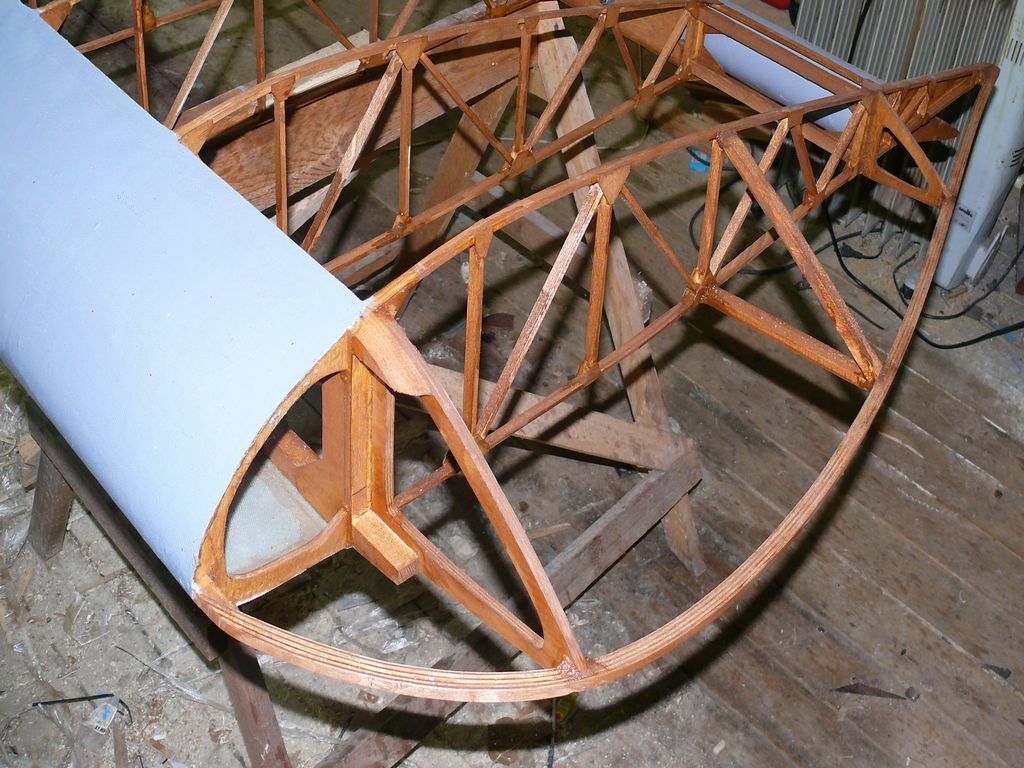

2. Лобик крыла и элерона - стеклопластиковые.

Есть вариант обтянуть перкалью на эмалите  по стоимости материалов.

Меня часто спрашивают  -

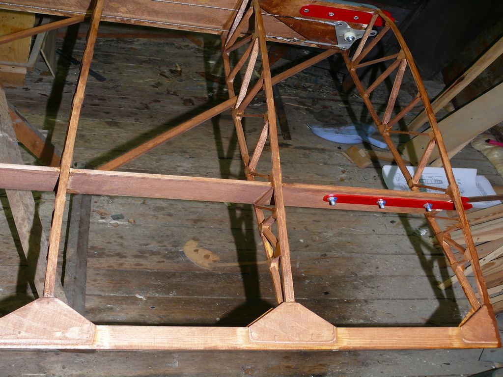

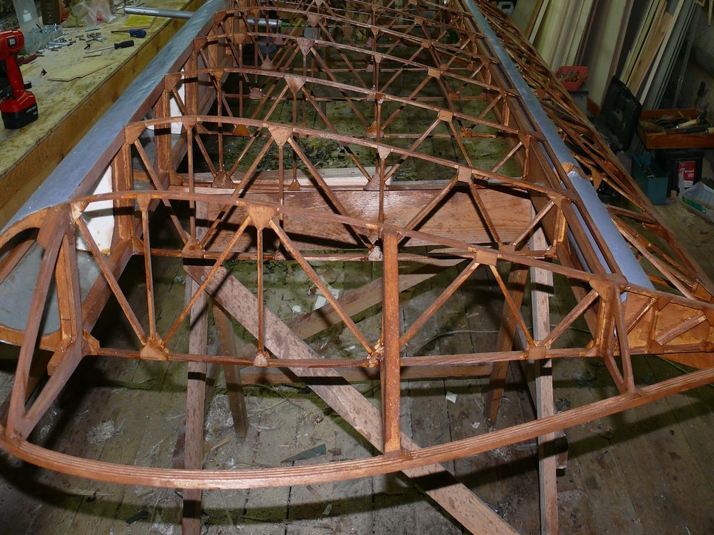

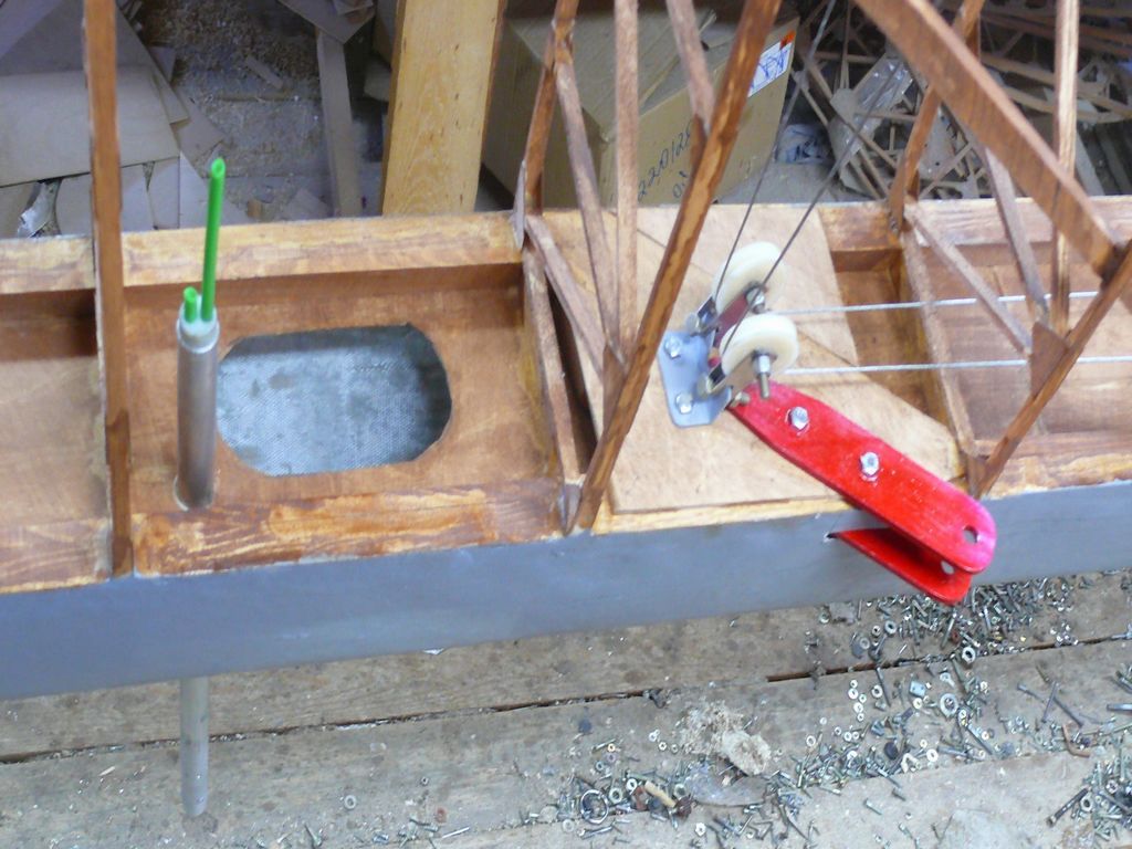

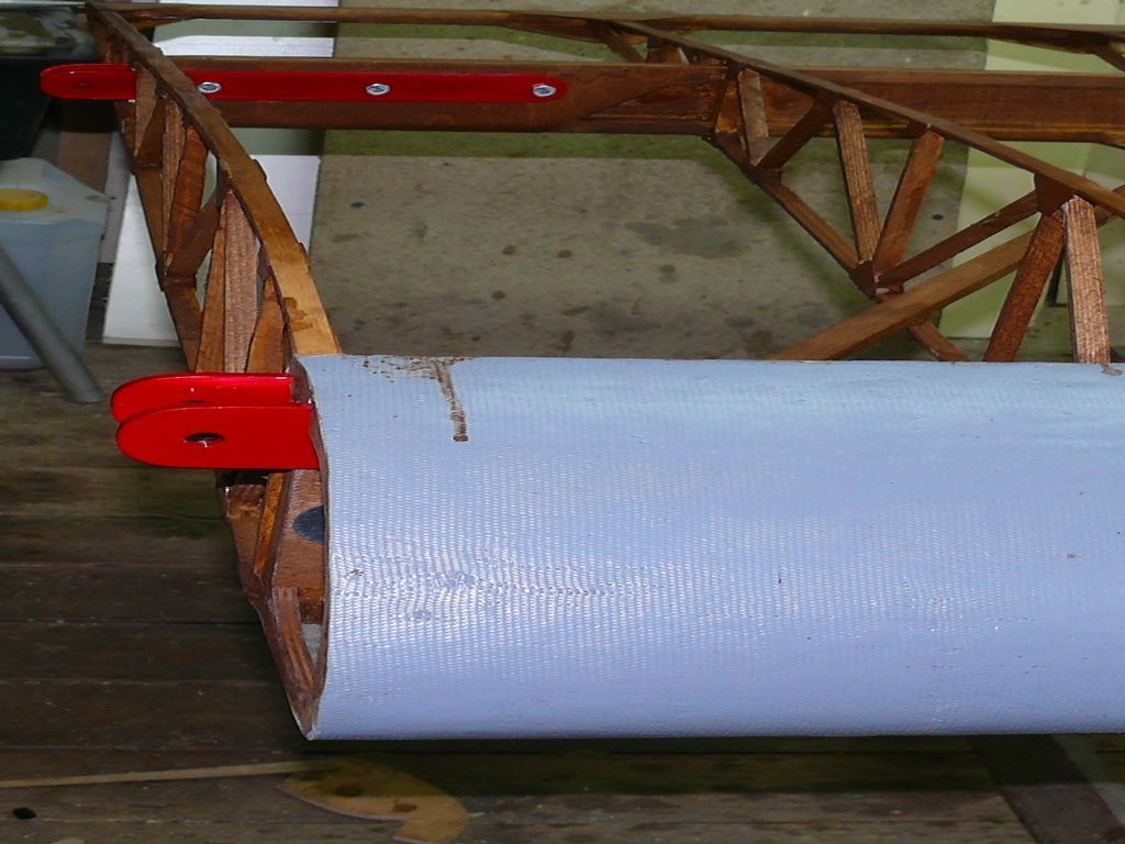

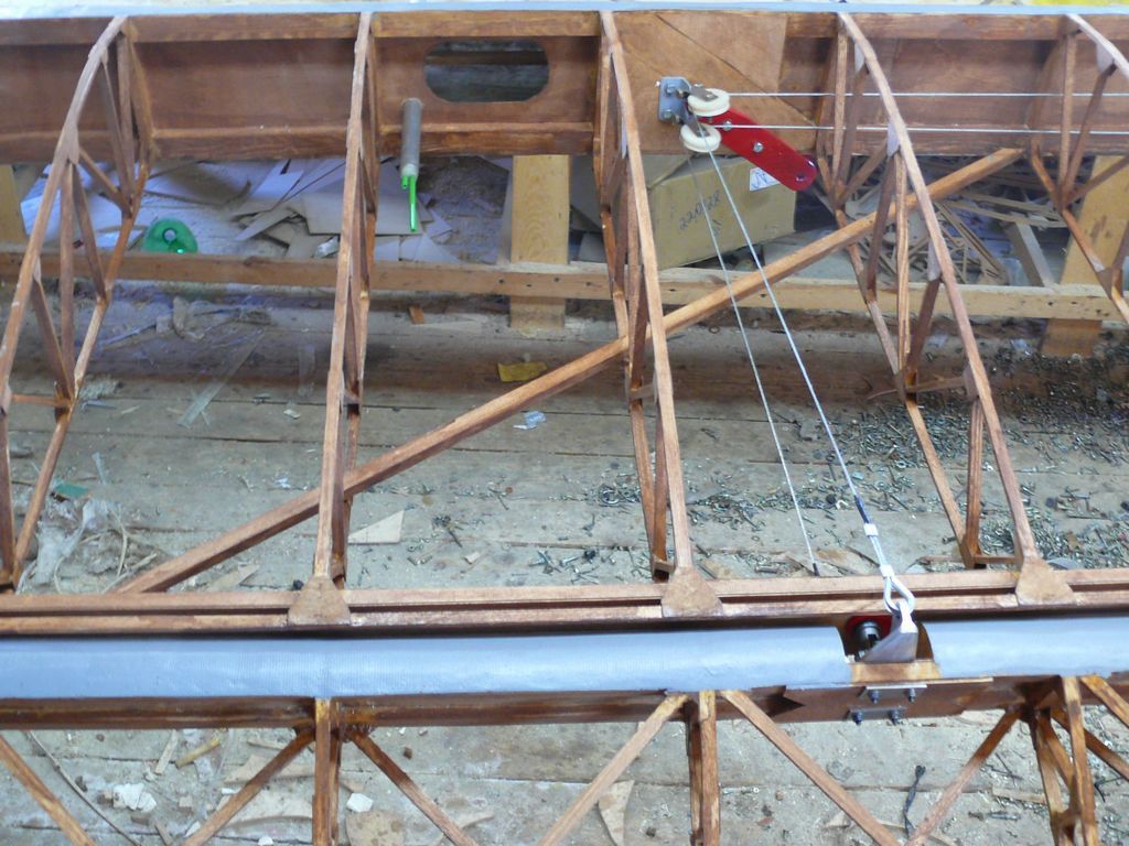

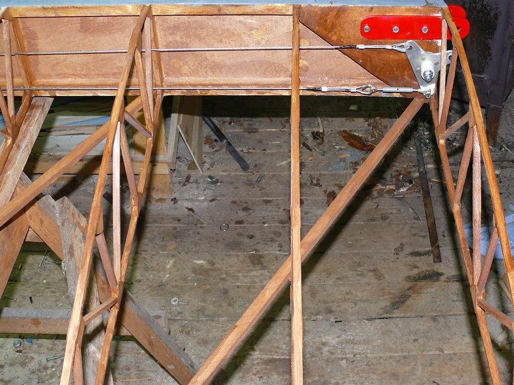

Эти крылья подойдут на одноместный или легкий двухместный самолетик взл. весом до 400кг. Хаймаксы, аирбайки, разнообразные парасоли и т.д.  Так же их совсем не трудно приладить к планерам Бро, Лак и к их моторным модификациям.

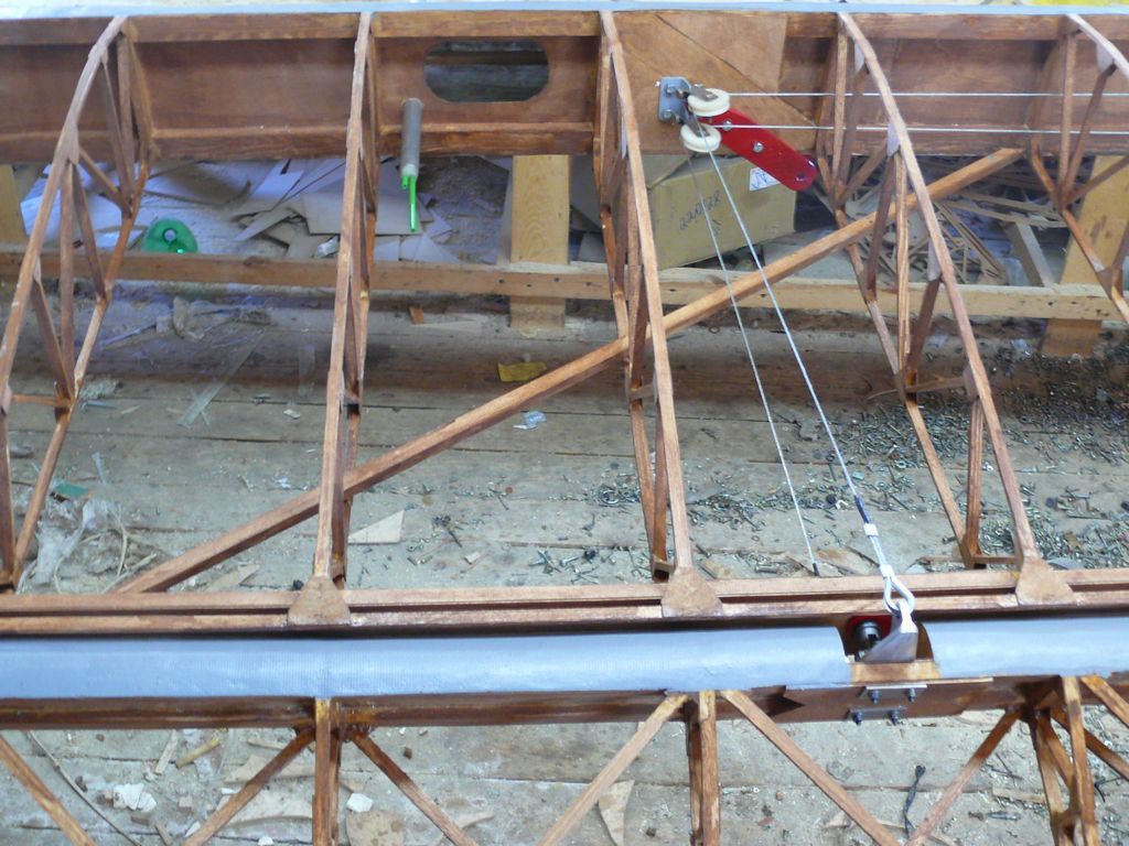

Крылья полностью собраны под обтяжку - ПВД, управление - все настроено и законтрено.
Крылья находятся в Питере. Есть ложементы и короб. Если нужно, всё аккуратно упакую и довезу до ТК за свой счет.
