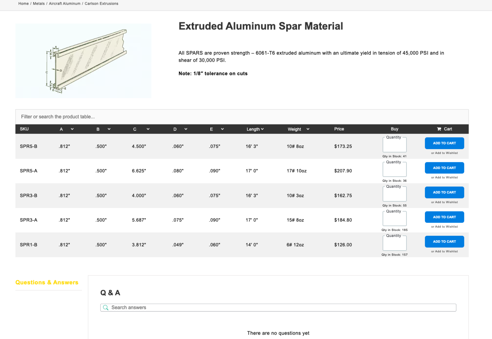

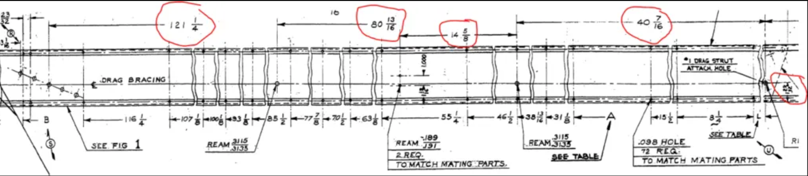

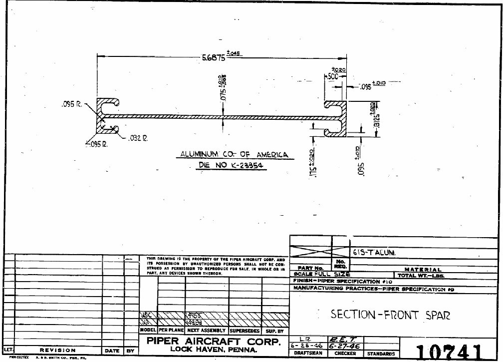

в пайпере лонжерон - это одна деталь сделанная из экструдированного 6061. и весь чертеж будет сводится просто к отверстиям - где их сверлить. Но поскольку у вас сам лонжерон будет другим (или деревянным) то ключевые отверстия, те которые классные на корневых фиттингах и под фиттинг подкоса - тоже будут другие, их надо будет пересчитывать уже под вашу стенку, какую вы найдете, а в случае деревянного - вообще все будет по другому. Остальные отверстия под заклепки нервюр и распорные трубы все 1/8 дюйма (американское сверло №30)

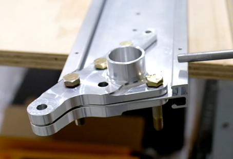

Собственно что он экструдированный я уже понял. Меня другое интересует. С точки зрения логики, лонжерон в верхней части должен имень большее сечение а в нижней, чуть меньше, ну и полка более тонкая. Это по сути швеллер или двутавр. Как там это реализовано,? Ну и ближе к краю консоли, сечение усилителя имеет право быть меньше, а в экструдере это наверно невозможно и он имеет одинаковое сечение по всему размаху. В принципе, если знать сечения, повторить его в клепанном варианте не большая проблема. Хотя надо признать, с экструдером работы намного меньше. В штатах наверно это уже тренд. Я заметил что к примеру у 750го , лонжероны фюзеляжа тоже экструдированные, а раньше были гнутые.
Спасибо очень много.🙂
если ютуб еще работает - вот можете посмотреть, я прямо с момента прислал где лонжерон показан
там полки одинаковые и сверху и снизу и по размаху. просто один большой профиль. обратите внимание на сам профиль, это не просто Т образный.

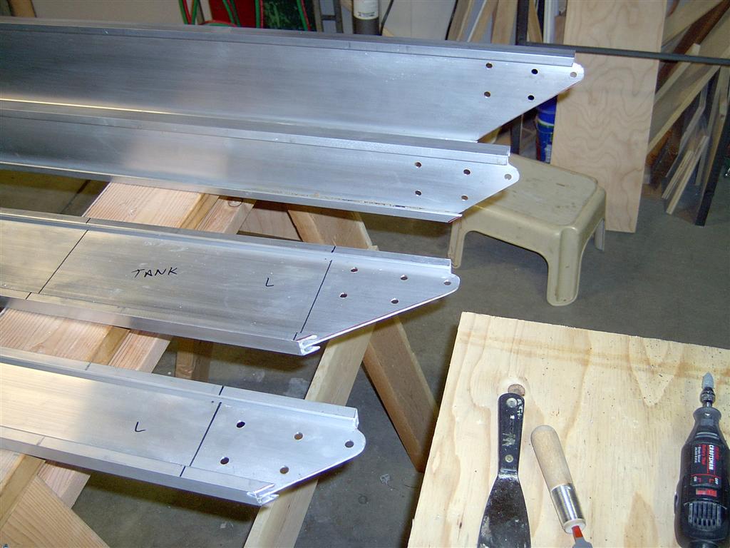

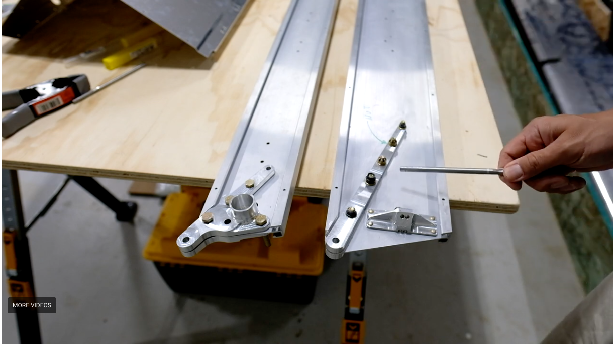

У нас уже и телеграм не работает! Нету ютуба, и наверно долго не будет. Фотки только можно. Если сможете фотку профиля в профиль🙄
вот. фотки от двух разных самолетов, есть разница между разными моделями как к крылу крепится лонжерон.

Повторить в клепанном варианте, наверно можно будет. Но он банально, тяжелее будет. Если честно, не ожидал увидеть пустотелый профиль. И как быть теперь. Думать о необходимом сечении или там устойчивость стержня тоже имеет значение? На глаз, толщина профиля, не больше толщины стенки.

Там материал пластилин обычно у профиля, если из д16т клепать, может легче быть. Но надо узнать марку материала.
Так же можно срезать "мясо" ближе к концу крыла и тоже полегче будет, тут ширина полки постоянная.
Это дешёвая технология, для экономии денег, а не веса.
Лопости на вертолет экструзионные заказывали стоят копейки, но объёмы большие нужны.

ну там все и дело в приливах (балб вроде называется) на концах, которые держат на потерю устойчивости. Вот хорошая картинка с размерами

хороший чертеж, спасибо,
от себя еще добавлю что это для макс веса самолета не более 1850 фунтов. Для вариантов 2000 и 2300 фунтов на верхнюю полку заднего лонжерона в районе крепления подкоса приклепывается полоска толщиной 3.26 мм для увеличения сечения.
Я обратил внимание, что узлы крепления крыла , крепятся к полке лонжерона. Хотя обычно принято к усилителю. Ну и полка 2мм, наверно это завышено,и связано с технологией экструдера.

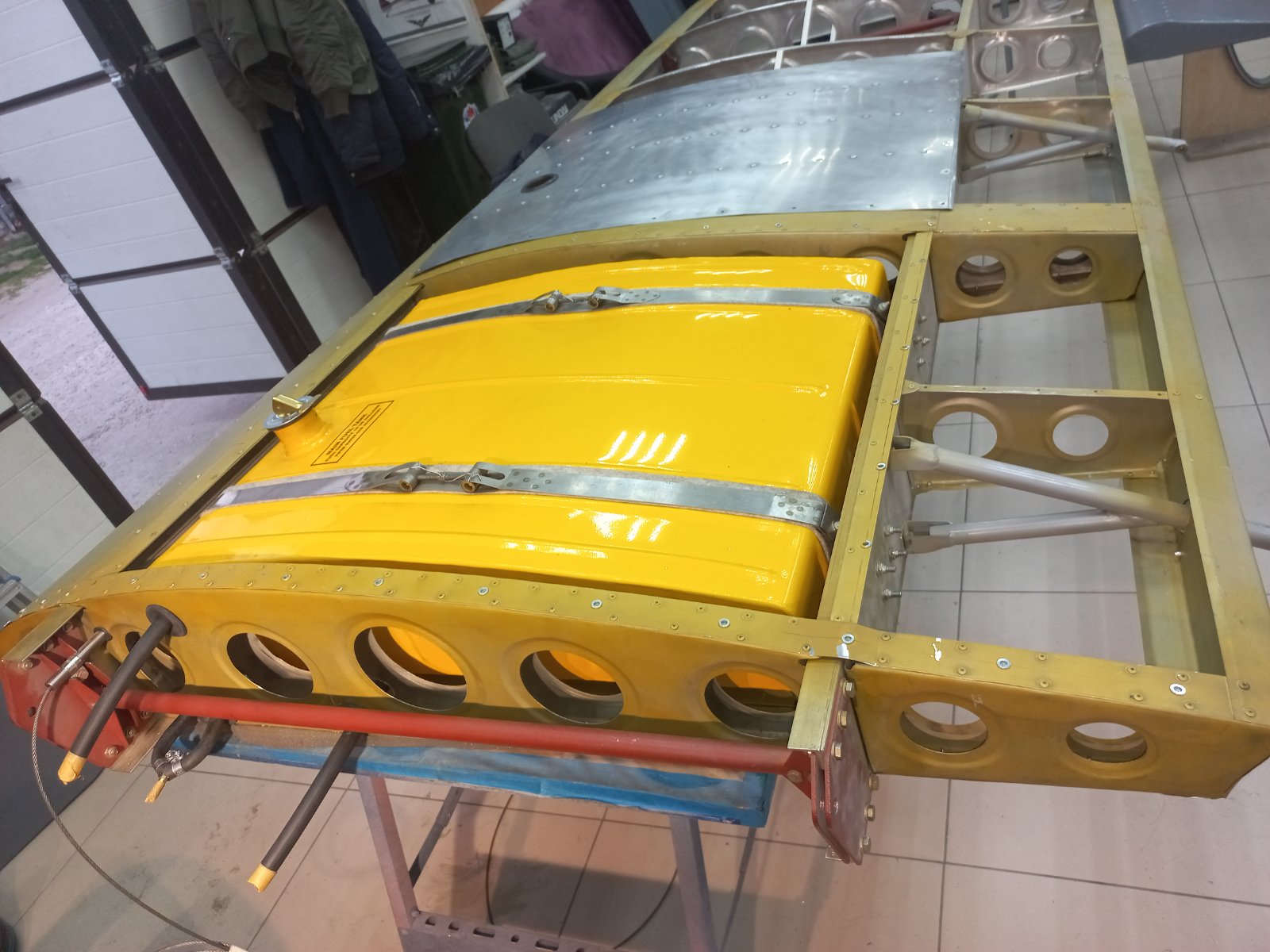

Ни у кого нет фотки с нервюрами? Интересно как он в профиль крыла вписывается. Я смотрю, судя по высоте лонжерона, они разные профиля используют.

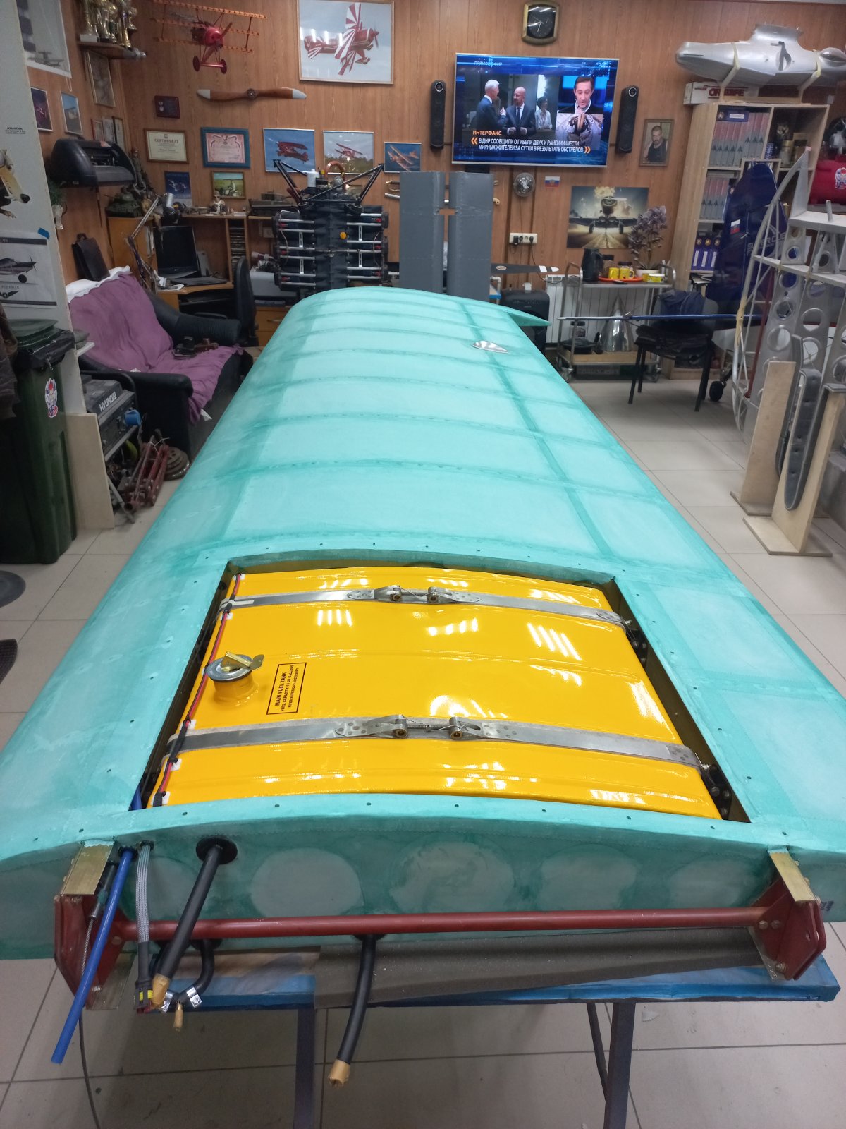

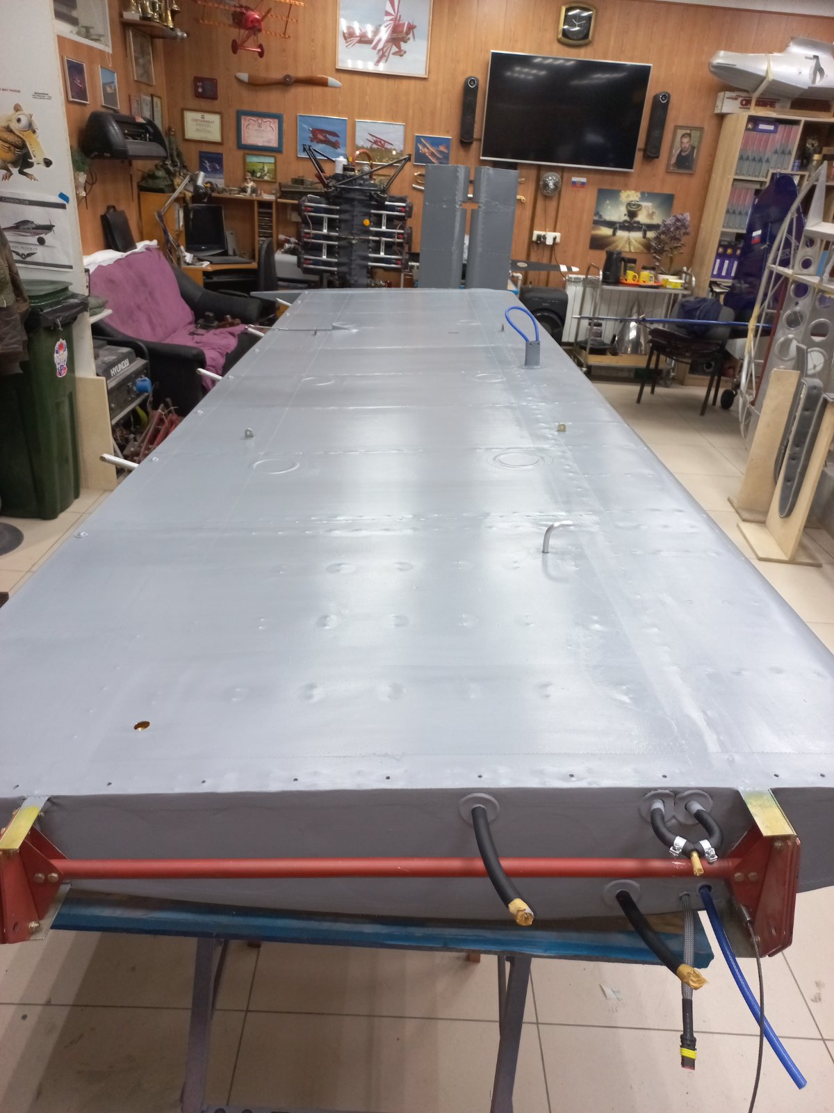

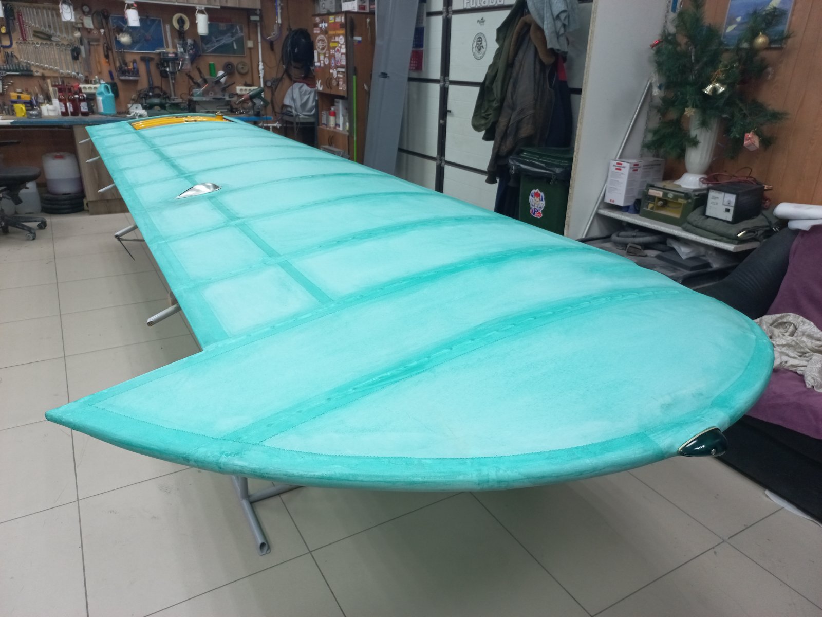

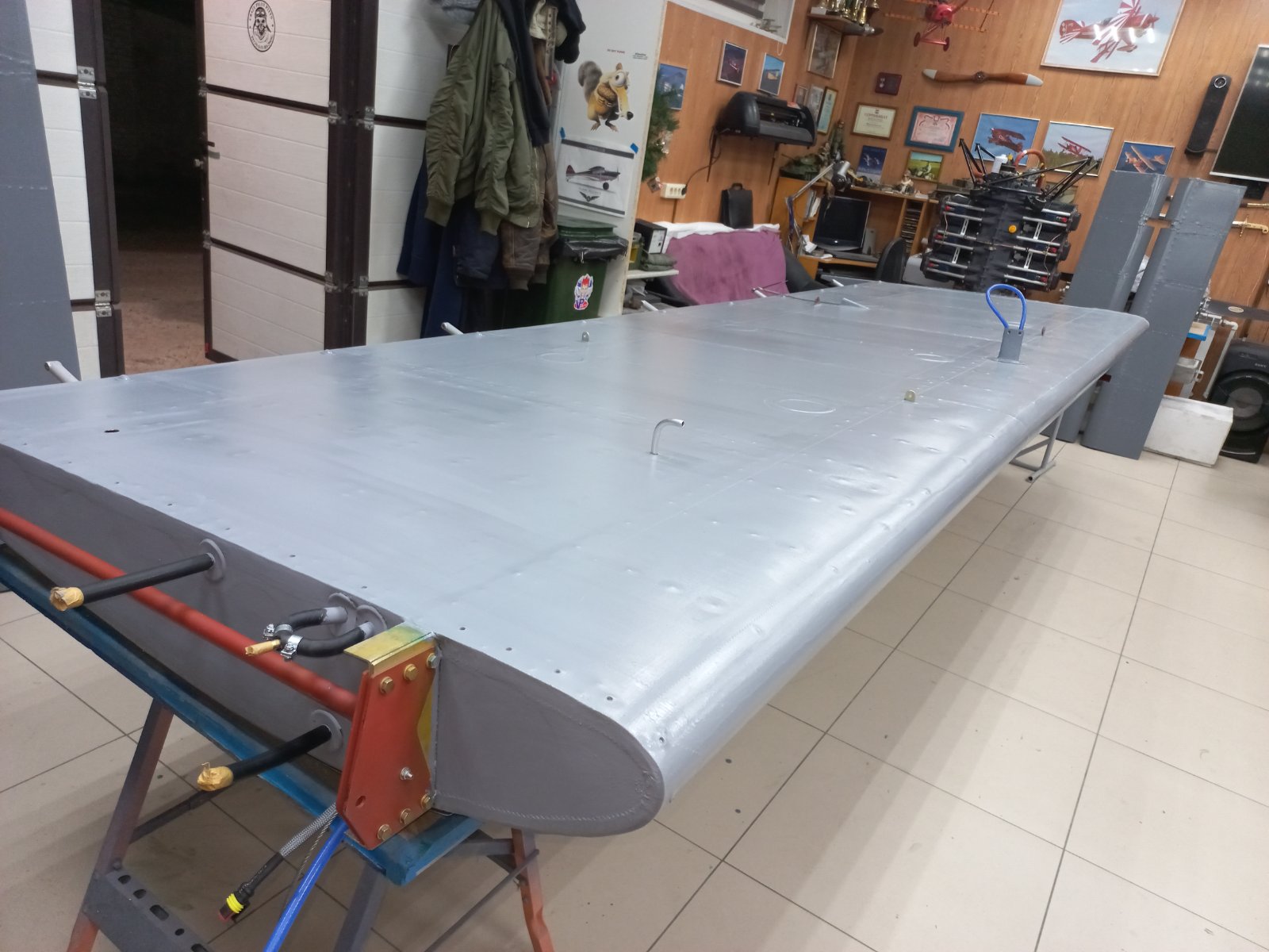

Лист д16 длиной три метра...Берете два листа,делаете П-образный профиль и склёпываете между собой.Всё!
Прям с этим лонжероном целую эпопею развели....

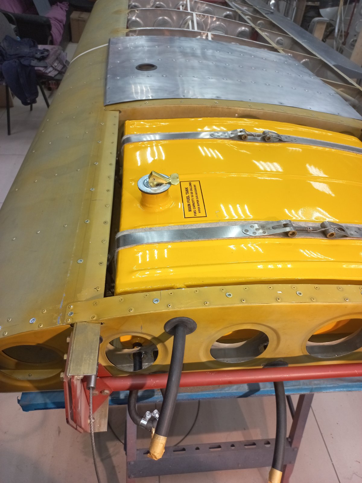

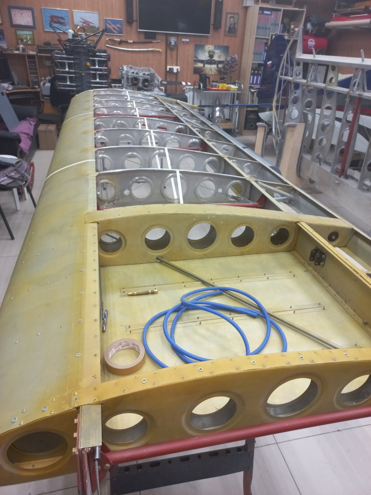

Опять же можно сделать стенку и уголки наклепать.Я так делал,самолет летает,ничего не отвалилось!

Как то так)
    262,1 КБ · Просмотры: 265
    245,7 КБ · Просмотры: 253
    245,6 КБ · Просмотры: 165
    288,7 КБ · Просмотры: 147
    215,9 КБ · Просмотры: 161
    234,1 КБ · Просмотры: 158
    216,5 КБ · Просмотры: 181
