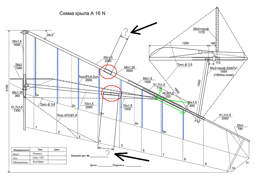

Скажите пожалуйста точную длину в этих участках( выделены знаком вопроса)
Прошу обьясните, как производится регулировка и контроль натяжения купола вдоль консоли Апогей-16м
