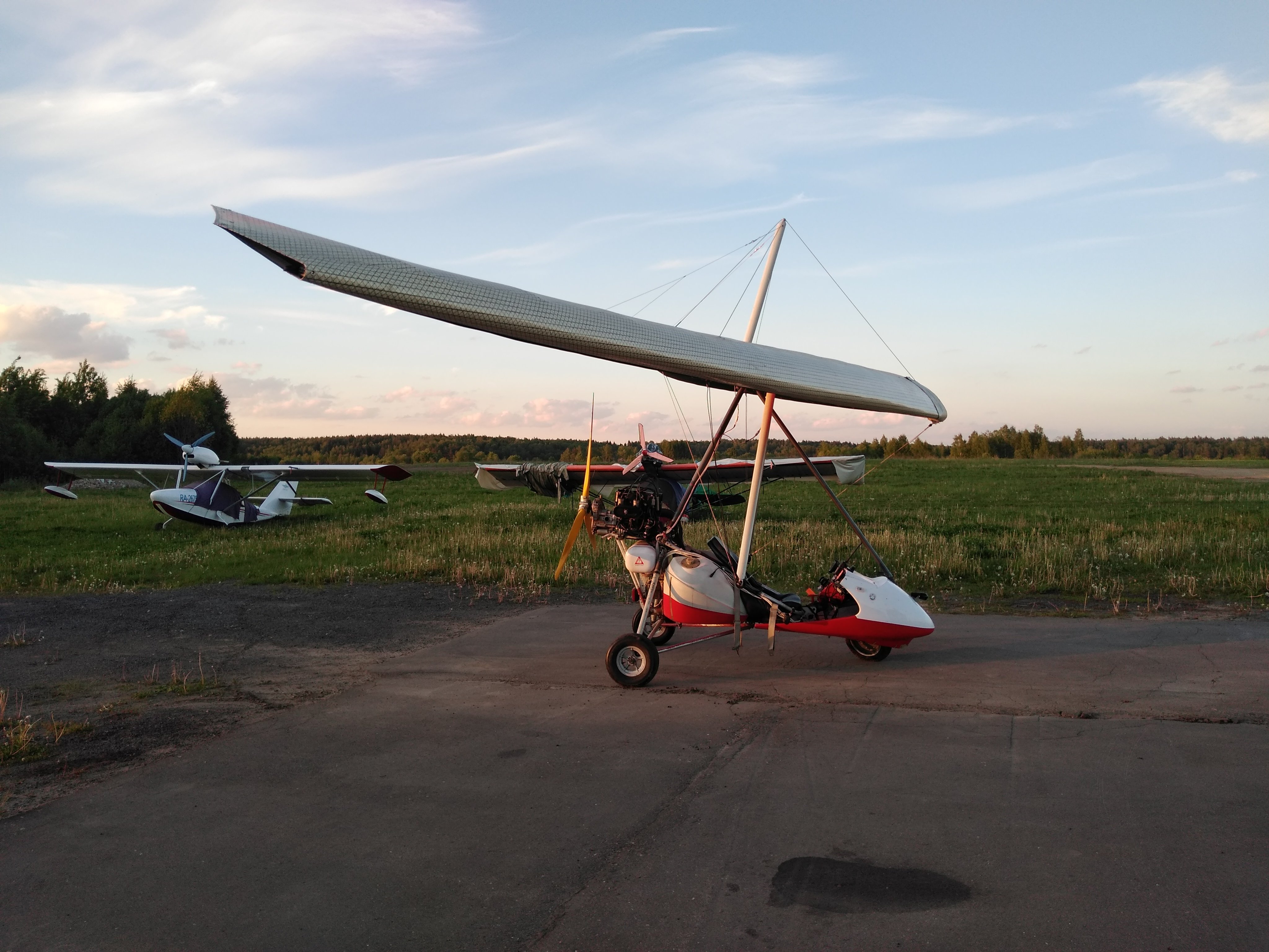

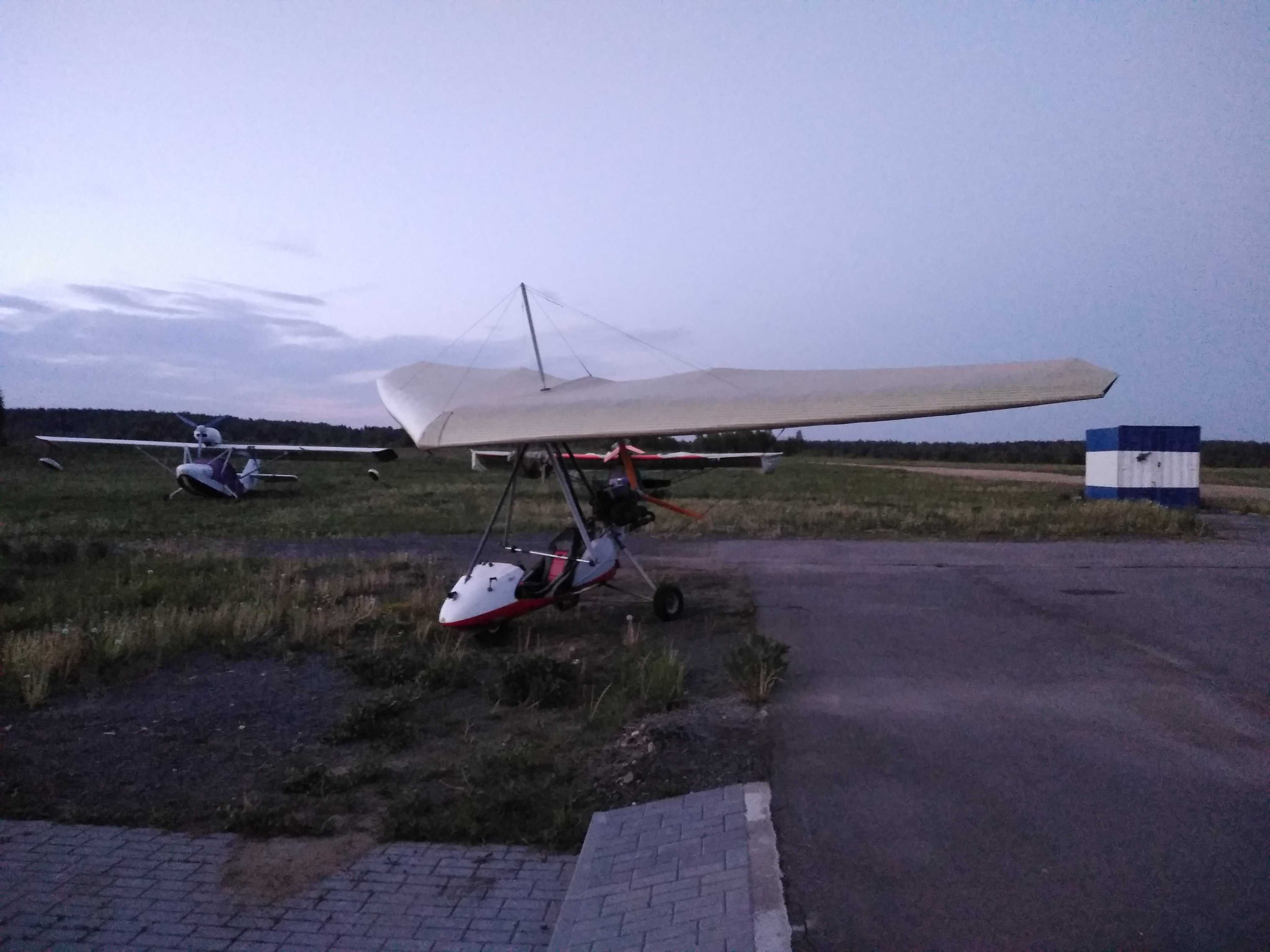

Пришла очередь БЛИКа! Сразу оговорюсь, что эти тестовые полёты мы устроили по многим причинам. Не буду оригинальным, если скажу, что за пример (не эталон, но всё же…) каким должно быть сегодня дельталётное крыло, его поведение на различных режимах полёта, степень устойчивости, реакция на управляющие действия пилота и другие факторы влияющие на безопасность полётов и, как следствие, на наши с вами здоровье и жизни - нужно брать крылья проверенные временем и ведущих мировых фирм, коими являются Профи от Аэрос и Bionix от Aircreation. … и нам в этот день очень повезло!
Мы с БЛИКом уже не раз летали на 100-сильных движках и я в общем-то знал чего ожидать … а в принципе ничего особенного. Крыло, как правило «дубело» под весом 260 и больше кг, но сравнивать было не с чем, кроме как с Р-16 и 140 кг веса, а тут два классных крыла и одна и та же телега!
Ребята я буду краток в описании этого полёта! Тем более, что вы его сможете увидеть по видео! Скажу честно у меня были сомнения по поводу курсовой устойчивости! А вернее сказать, её достаточности, по сравнению с другими более продвинутыми и признанными, и мной уважаемыми крыльями. Всё-таки лёгкая телега, реактивный момент и прочее… хотя и в такой конфигурации крыло разгоняло телегу  до 146 км/час и на это есть на видео! Факт! Причём в том полёте я одной рукой держал сотовый телефон и снимал, а другой управлял дельталётом!!!
Так вот, после взлёта, набора скорости и интенсивного, на большом угле атаки, набора высоты, перейдя в горизонт и отпустив ручку, я увидел 105-110 балансировочной и абсолютно прямолинейный полёт по указанному мной направлению. Никаких намёков на увод и рыскание не было. При этом я, легОнько так, попробовал подкачивать крыло вправо-влево – и оно отзывалось и охотно шло за ручкой! На видео эти движения не возможно заметить, тем более, что в движение дельталёта в кадре уже вмешивалась термичка, но она не мешала лететь. Управляемость и отзывчивость, в общем-то, с достаточно тяжёлой телегой были на очень хорошем уровне и ещё больше добавили уверенности в крыле.
Дальше, убедившись, что мы с крылом «на одной волне», я сделал разворот на 180 градусов и зажал крутку триммером натяжения поперечины, но не до конца, а процентов на 60-70, что должно было сказаться на управляемости и устойчивости в крене. Ничего подобного не произошло. Крыло не хотело быть хуже и вправо и влево с удовольствием крутилось, говоря типа: «парень расслабься, можешь даже отпустить руки, я сделаю это без тебя». А что делать – и я расслабился!
Дальше я дожал поперечину на все 100% и ускорился до 140, больше не стал, а может не смог, потому что кабрирующий момент задрал нос крыла, а скоростную перебалансировку я не мог делать, так как на телеге можно было подсоединить только один триммер. Дальше спирали правые и левые с креном 60-70 градусов с заходом на посадку из крутой спирали – не подумайте, что это лихачество или выпендрёжь! Нет! Это оно так позволяет делать  - наше крыло БЛИК!
Полёт был коротким, но очень информативным и ценным. Он показал очень большой потенциал и диапазон крыла! Нам улыбнулась удача – мы сделали очень достойное крыло!  …для ВАС!
Дальше загремели, набирающие силу и мощь внутримассовые грозы! Пора было сматываться! … да и Василию собираться в дорогу – ночью он улетал к себе, в Канадчину! Спасибо Василий, что смог помочь техникой!!! Родина тебе этого никогда не забудет …и мы! ))))
К сожалению, на видеокамеру удалось снять только один полёт на БЛИКе – крепление камеры было адаптировано только под него, а потом ещё оказалось, что память на ней закончилась сразу после этого полёта! Увы!
Это видео будет у меня на канале, теперь уже, когда успею отредактировать! ….Но сам полёт не обрежу ни разу!
Важно!!! Никаких намёков на раскачку, либо рассогласование крыла с телегой, уводов в сторону, случайные крены и тому подобные явления и манЕвры у всех трёх крыльев отсутствовали!!! (хотя зазор в узлах подвески в 0,2-0,3мм был у всех крыльев, проверял лично!!!)

У меня в Монреале 7 вечера, мне проще. Коротко могу добавить - крыло у Володи однозначно получилось. В перекладках оно мне показалось резвее ТЛ, при этом "намыленности" (той что мне не нравилась при полетах на БЛИКе с Р16) не было. Нагрузки по тангажу-крену небольшие и главное сбалансированные. Скорость срыва была километров на 8 меньше чем на ТЛ, что меня приятно удивило, ведь БЛИК по площади меньше. Срыв ОООООчень мягкий. Первый раз даже показалось что его нет, только варик не подвел, показал что был! Максималка тоже была километров на 8 меньше чем у ТЛ, но я крыло не растягивал по поперечке + круглые подкосы съели скорость, поэтому эти цифры мы проверим позже. Турбулентность ТЛка прошивала жестче, БЛИК мне показался комфортнее. Минус - коротковата трапеция, высоковата ручка, но при минимальных нагрузках это не так неприятно. Остальное только плюсы. Осталось желание убрать отладочные троса и подкосы и продолжить полеты.

Это сленг, означает рассогласование поперечной и путевой устойчивости. Мыло в руках чуть надави ускользает, его ловить надо. Как и "намыленное" крыло в повороте, в спирали надо ловить, делать обратное подруливание. Если крыло так себя ведет, оно нуждается в настройке.

Наверное Василий имел ввиду вот тот случай, когда самый первый "прикидочный" БЛИК пошитый из дакрона, который легко тянулся, по сравнению с ламинатами, по всем направлениям.
Набрав высоту и поставив машину в крен, был некий испуг, настолько легко крыло выполнило этот манёвр, переложил крыло в другую сторону, оно также легко отозвалось на моё «пожелание», поставил в вираж и расслабил руки – в этот момент стало понятно, что управление и устойчивость стоят рядом.
Действительно, при первых же эволюциях на БЛИКах создаётся иллюзия неустойчивости, "намыленности", но дальнейшее знакомство с крылом заставляет убедиться в обратном!

Для большей управляемости по кренам нужно отпустить натяжку лат до минимума. Будет значительно лучше. Чем больше натяжка по латам, в том числе и упорная, тем больше как вы там говорите намыленность. Натяжка по консолям ,по моему, на этом крыле мало влияет. По корсету его нужно отрегулировать еще на земле. Выбрать слабину веревки. Тогда будет результат. И еще просьба к Владимиру, если не трудно , озвучь скорость с брошеной ручкой и отпущенной крутилкой, и на какой регулировке стоит пилон.

ОДНОЗНАЧНО!!! Получилось. Думаю "распрямлять" передний пилон. А в дальнейшем и второй триммер (актюатор) подкупить.
Сейчас намыленности не было близко. Легкость была и адекватность. Ручку даешь по крену - идет крен и поворот, легко но без заброса, сколько надо. Ручку бросаешь почти в любом положении - крыло "застывает" там где ты его "перестал рулить" и стоит без подруливаний в крене и вираже. Ловить, корректировать его не надо. Все как должно быть. Адекватно как ТЛка, но полегче.

Таких крыльев у нас еще не было, теперь есть, это радует. Современные лучшие материалы и комплектующие, современная идеология, и хорошее качество изготовления. Актуатор на поперечину ему реально полезен чтобы раскрыть все возможности

Михаил, я ничего не стал делать с крылом, никаких регулировок.  Пусть хозяин уже сам всё под свою телегу и отрегулирует, если захочет.
Извиняюсь и повторюсь снова, на цифры не обращал внимание, а точнее сказать не акцентировал внимание. Ну не на около срывной скорости же летел.
...если я тебя правильно понял, то пилон стоит на СРЕДНЕЙ дырке.
