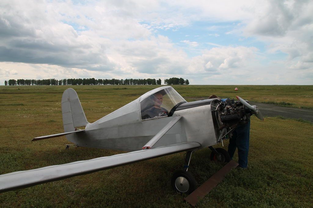

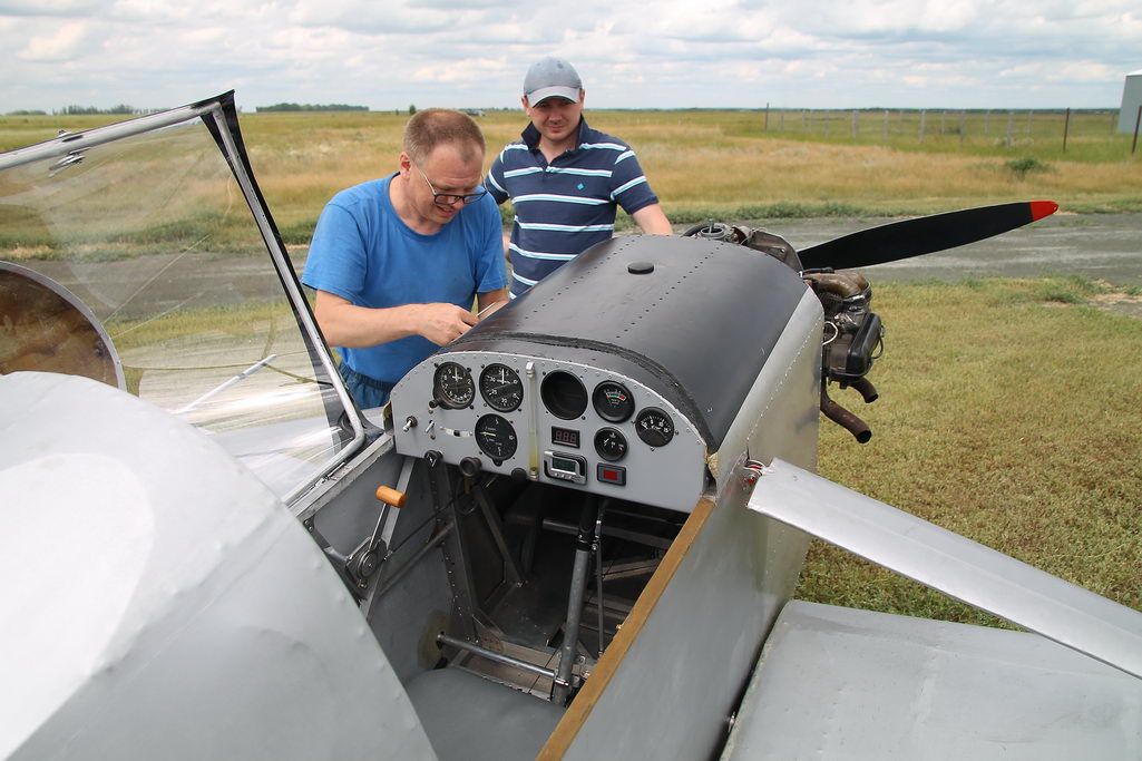

Сам процесс был прост и незатейлив. Виталич сидел в кабине, и дергал туда-сюда рычажок дросселя, а специальный держатель хвоста стоял сзади и держал хвост, видимо чтобы его не украли  ;D
    140,3 КБ · Просмотры: 382

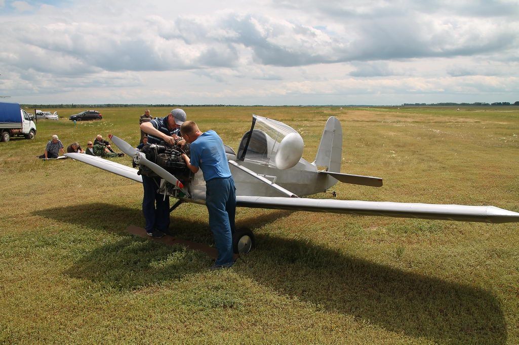

Работа у держателя хвоста имела свои неоспоримые плюсы: благодаря потоку от винта его совершенно не кусали комары!  ;D Хотя, сказать по правде в этот день был такой ветер, что комары вообще никого не кусали.
    124,4 КБ · Просмотры: 326

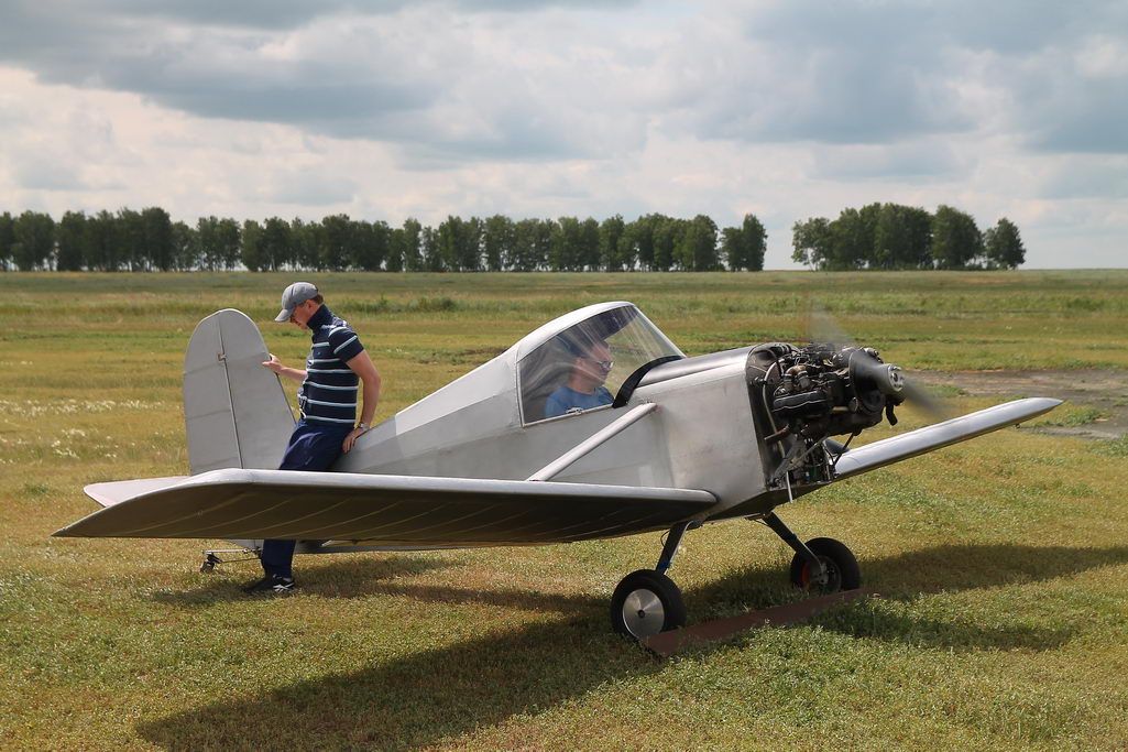

Сам Виталич сидел в кабине смотрел куда-то вниз, да так, что непосвященному человеку могло показаться что от вот-вот сейчас уснет!  🙂

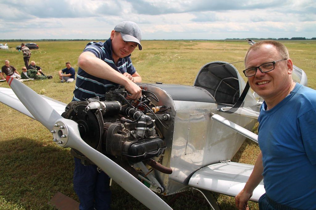

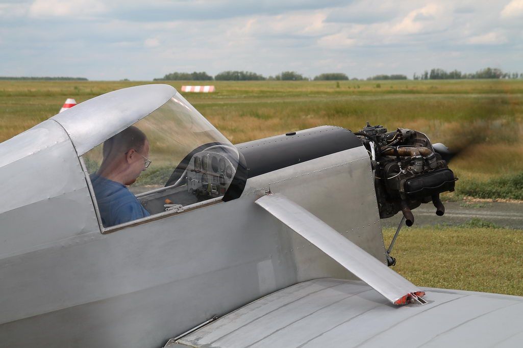

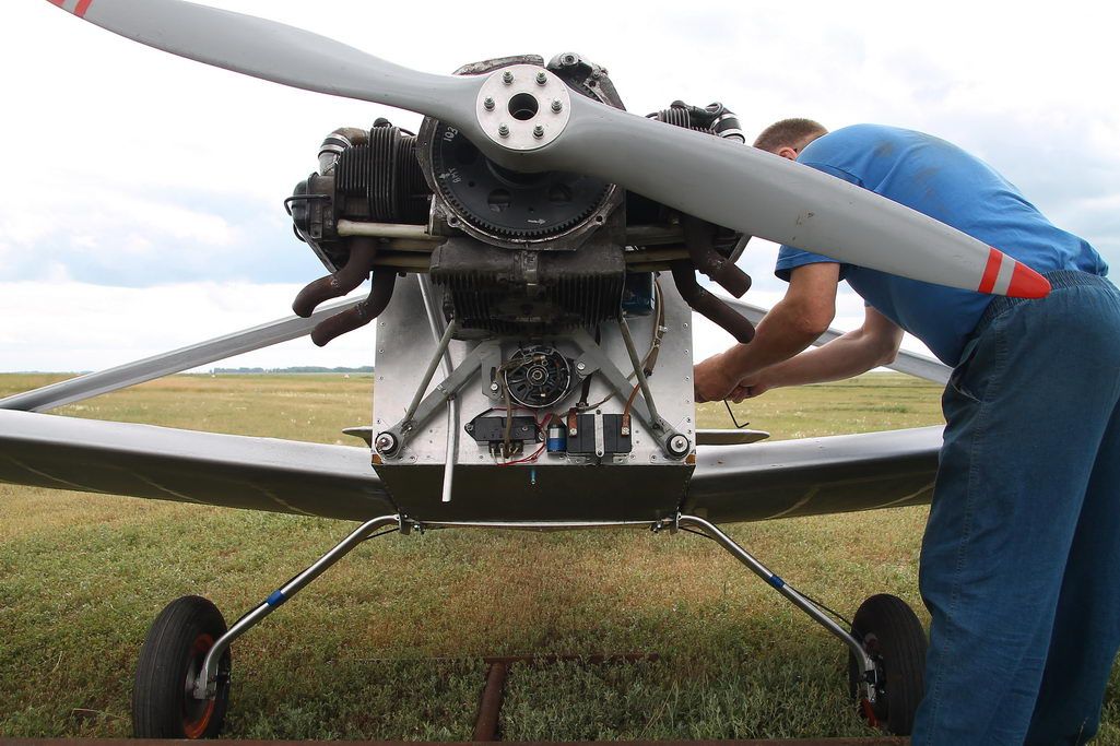

Гонки двигателя проводились уже продолжительное время. Виной тому был карбюратор, который хотел сочкануть, и  все время пытался как-то неправильно карбюрировать. Но, у него ничего не получилось, потому что Виталич и его сын Костя были совсем другого мнения.

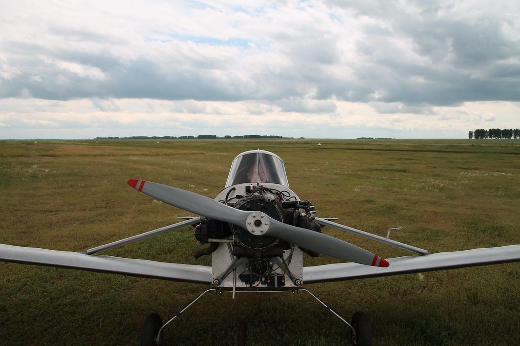

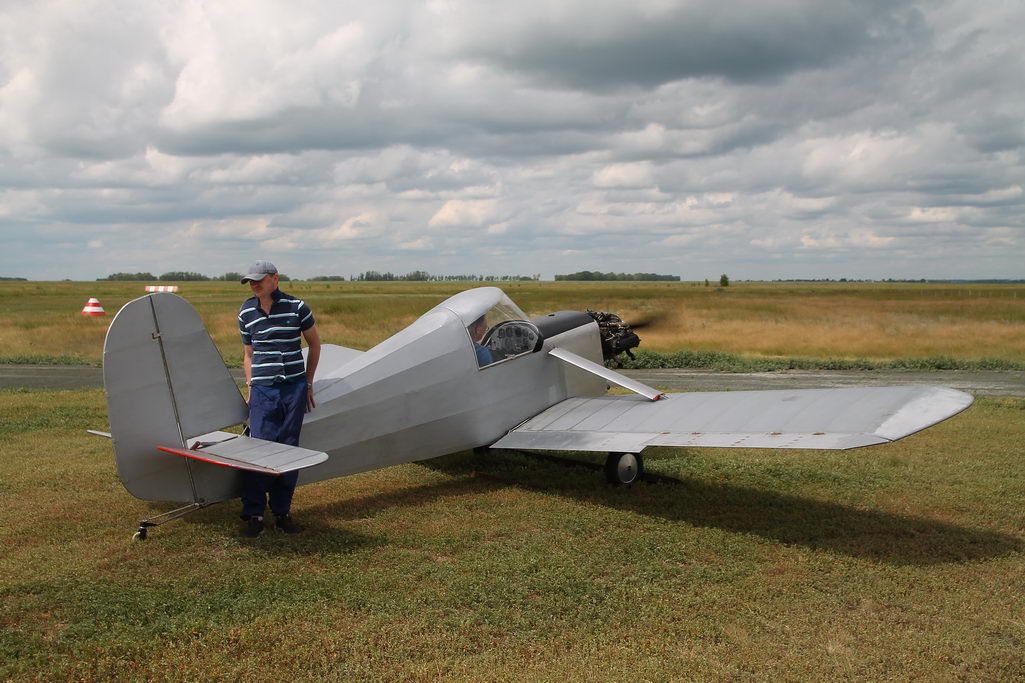

Процесс шел, а зрители продолжали наблюдать
    165,8 КБ · Просмотры: 301
Кабина выглядела прикольно

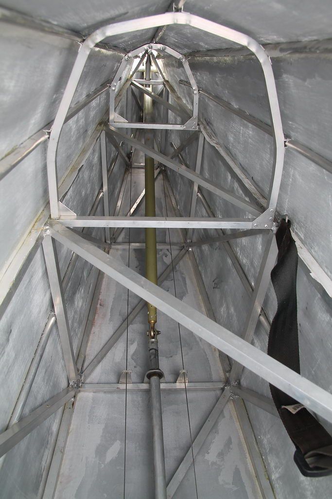

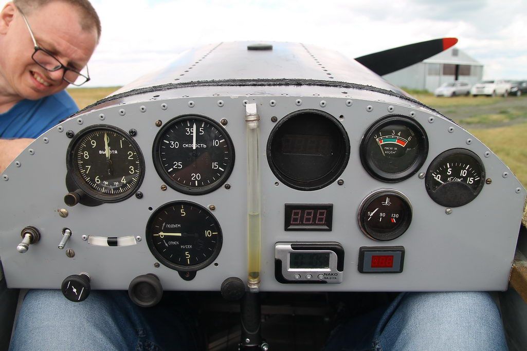

А вот такой вид открывался за спинкой пилотского кресла
    106,7 КБ · Просмотры: 431

Тем временем, карбюратор был наконец побежден.
    126 КБ · Просмотры: 322
"Немец" сдался, и двигатель стал работать нормально.

Оо! Проспал все интересное. Спасибо. Поздравления -это всегда приятно. Юра, замечательный репортаж,спасибо.  Первые впечатления. Тяги-море. Очень верткий. Усилий на ручке-0. Скорость 160!!! обороты не знаю. На 3100 летит 150. Отрыв не знаю. Посадка с закрылками 35* около 80,плюс-минус. Погода была очень не очень. Тормоз: хорошо. Держит до 2800об/мин., на побежке, тоже хорошее замедление. На сколько хватит колодок ?. Посмотрим. Шасси: хорошо. Самолет едет мягко, чуть- чуть разъехалась рессора.Такого, что бы сразу менять пока не вижу. Возможно подвирает ПВД, в плюс но думаю не много. Проверю по GPS. Полетаю, посмотрю, отпишусь
