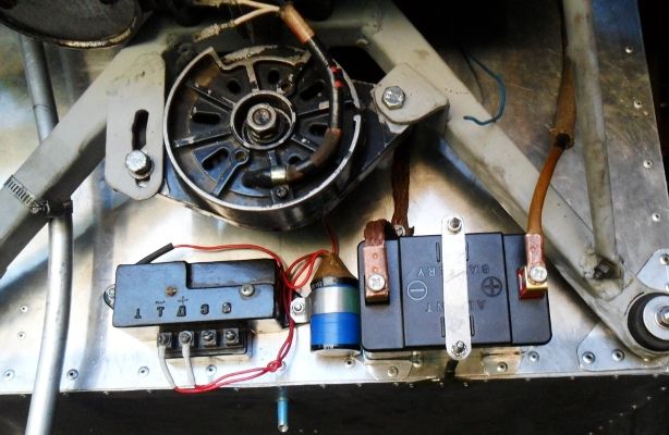

Пришел АКБ YLP14 Литий железо фосфат. Вес 800 гр.114х70х100мм, спокойно, точнее довольно весело, крутит 😱  Не вероятно!

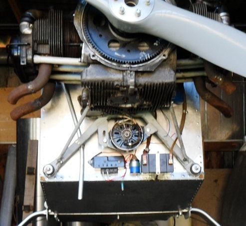

Вот его и бросить под мотораму ,благо места там предостаточно + кронштейны помощщнее 😉..200 гр ,вот и кило в 😉 носу добавилось и ц.т. будет 27,85 🙂

Да, акум закреплю под генератором но там всего 54см от лонжерона.По капоту пока вообще ни каких мыслей.

Малое плечо, 0,8кгх0,54м  =0,43 кг/м, на центровку это практически не повлияет.

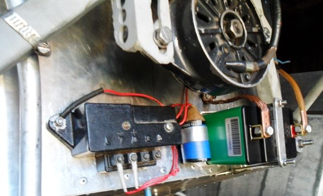

Вот, реле и АКб на месте. Припаять пару проводков и можно на поле. Не перестаю удивляться аккумулятору. Когда все смонтировал,покрутил стартером 5 сек, ни чего не весящая коробочка, крутит заметно веселее свинцового. Фантастика. Просто не верится, что это может работать.  До включения стартера на клеммах было 13,4 v, после прокрутки стало 13,2. по инструкции можно разряжать до 12,8 вольт т.е получается секунд на 15 должно хватать, для исправного двига вполне достаточно. Если отработает сезона два это будет супер.

А свинцовая  минимум килограммов 7.
Да нет, конечно.
Для МАИ-223 брали гелевый от бесперебойника - около 18...20 А*ч: его вес был порядка 5 кГ, а то и меньше.
Это, конечно, не 0.8 кГ - но 912-й Ротакс заводится в мороз.
