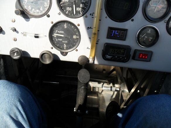

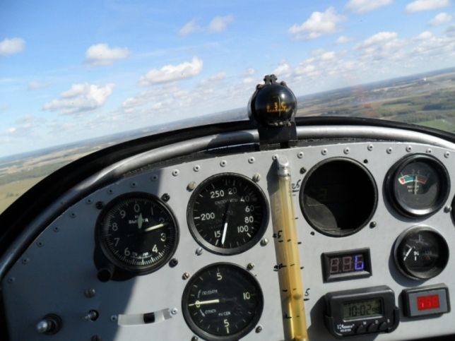

Нашел УС 250  очень ,очень Б/У . почистил,подклеил, подстроил . Работает  но 5 км/час зажал , ну и ладно,  хотя когда показывает лишнее как то приятней. ПВД поставил на положенное место.

Если поставить обороты 3200 то скорость получается около  127 км\ч. "муха" успокаивается и можно отпустить ручку и педали.

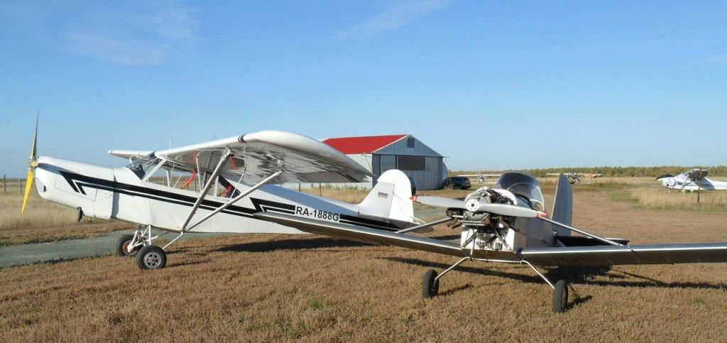

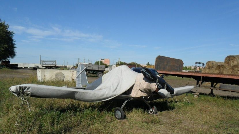

Муха в ожидании полетов.
    60,6 КБ · Просмотры: 341
Vitalich, мотораму не будете переделывать? Центровка та же осталась или сместили вперед?
Сейчас на двигателе висит грузило 3кг. Центровка теоретически 27,5%. В полете несколько островат по тангажу но терпимо. Мотораму переделывать не буду. Груз сниму, поставлю капот , глушитель и винт из дуба. Центровка еще маленько сместится вперед.

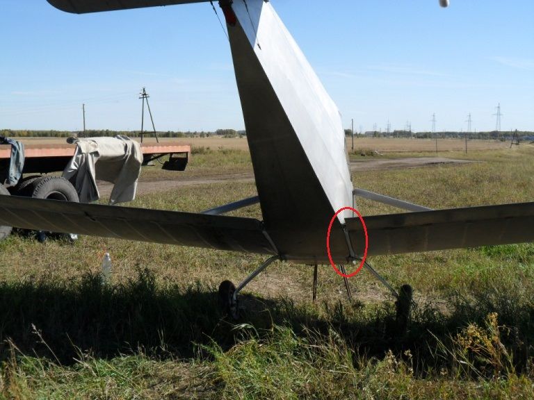

Закрыть щели между консолями и ф-жем зализами, думается, много труда не потребуют, а результат должен быть заметен.
Конечно.  Просто я "объелся" строительством и пока хочу просто полетать , да и погода пока способствует. А щели я закрыл, может не  очень аэродинамично но герметично  🙂

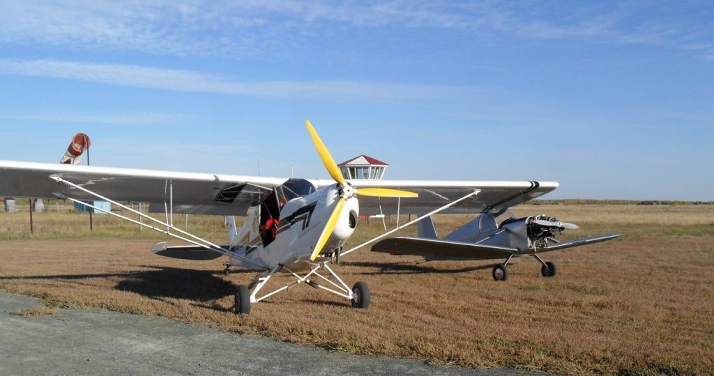

Муха опять в гостях.
    79,9 КБ · Просмотры: 328
    72,5 КБ · Просмотры: 337
