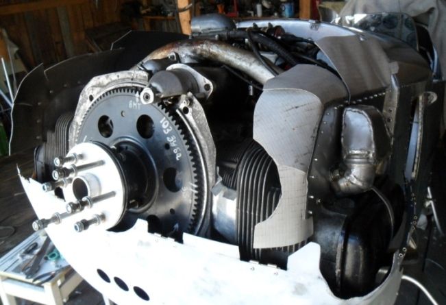

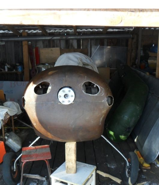

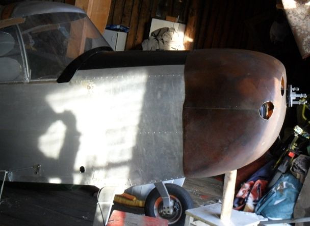

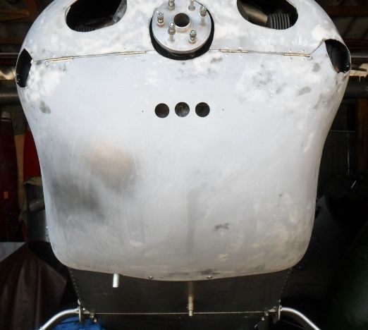

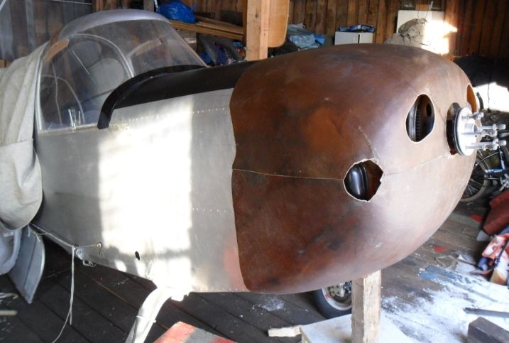

Примерил капот. На болване выглядел массивным, этакая "бульдожья морда". На месте, вроде ничего.

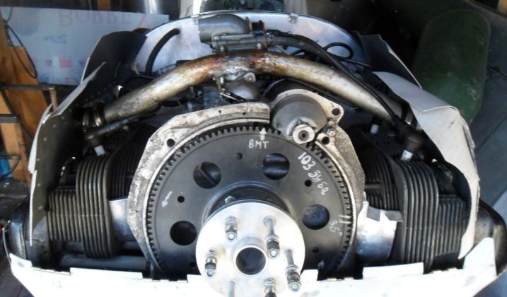

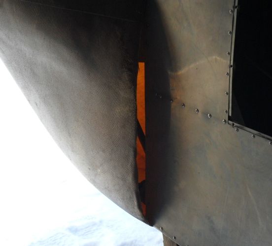

Приток-отток. В низу тоже хороший кармашек.
    45,5 КБ · Просмотры: 267
    23,4 КБ · Просмотры: 270
    34,2 КБ · Просмотры: 265
Вырез внизу придется увеличить, мал.  В прошлом году я намучился с дефлекторами и притоками ,а главное площадью оттока. По площади он как минимум в четыре раза должно быть больше приточных полостей.  😉 А так вроде ничего скоростенка будет больше по- любому.
Окончательно отладил С.У. Со второй попытки оклеил все таки винт Ф1,5 м шаг 0,76м. и сегодня испытал. Результатом вполне доволен. 110 кгс при 3200 обмин. Фольц поёт.

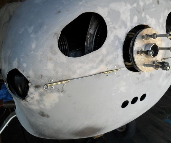

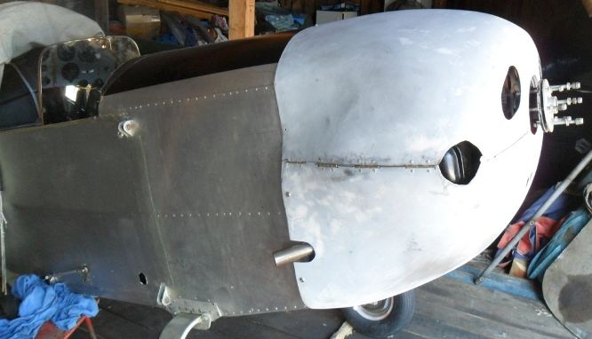

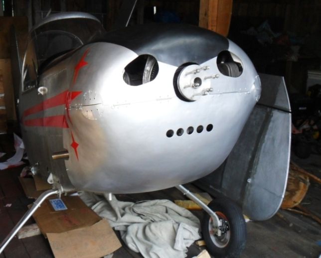

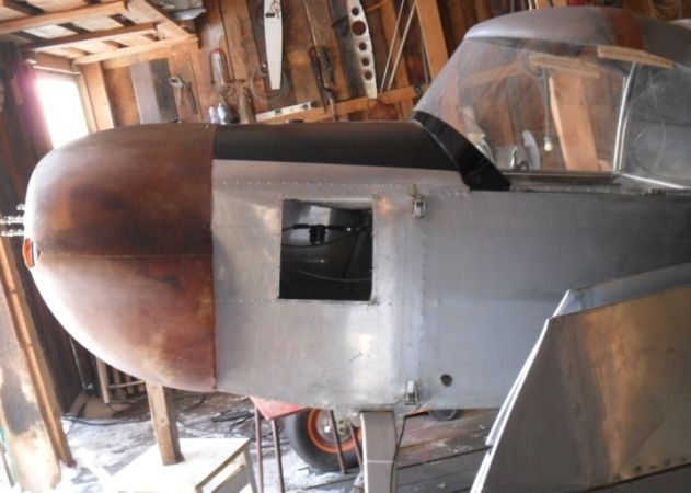

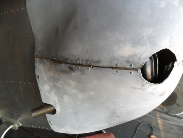

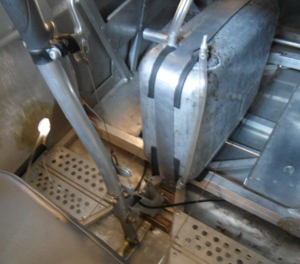

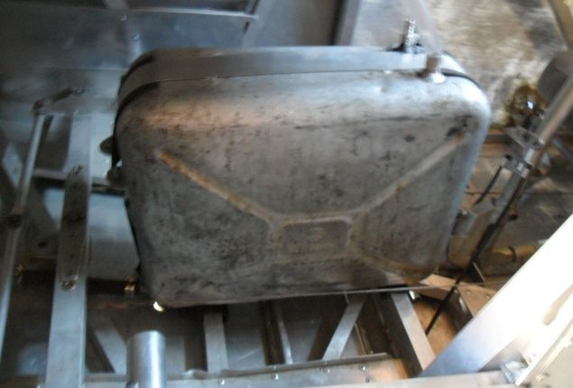

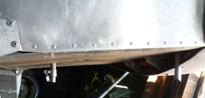

Капот в основном готов. Покрасить и в полет, пару косячков, оставлю на потом. Установил доп бак на 11.8л. Намаялся...Все чез жт.е. лючёк. Не нравится, что сливной кран торчит наружу но по другому никак. Ждем тепла, красим и на поле.

Застежки.

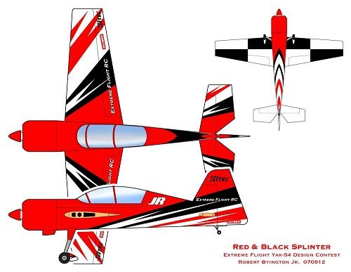

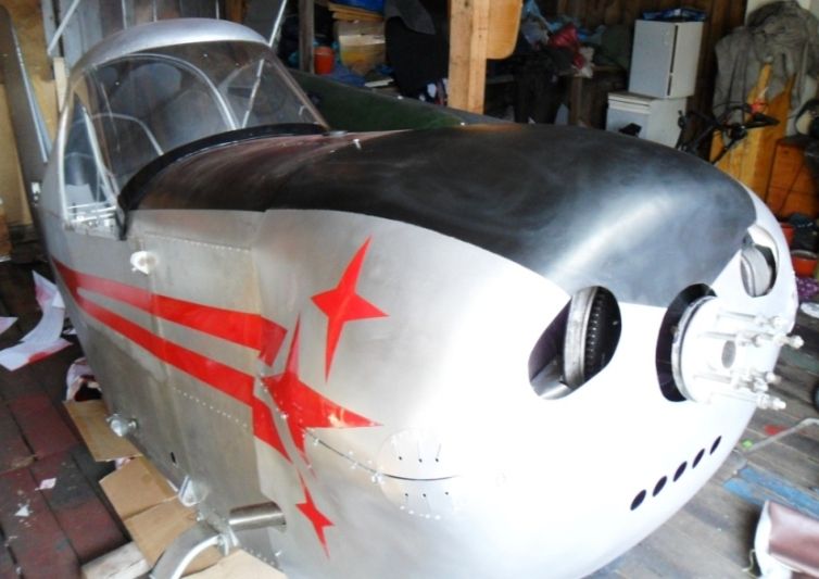

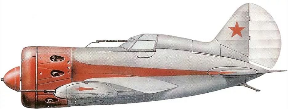

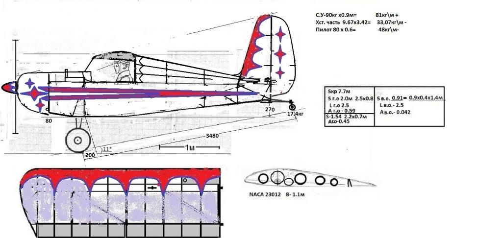

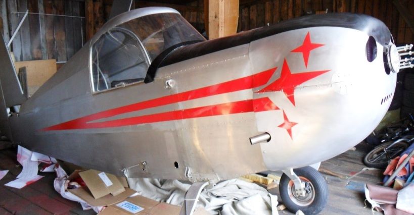

Напрягает покраска, довольно напряжная работа.Если отдать профессионалам то получится тяжело -грунт, шпаклевка, несколько слоев краски и т.д. килограмма 3 можно зацепить. Склоняюсь оставить основную краску  серебрянка и по ней  немного не сложной "боевой" раскраски.
Что то типа такого. Может, что то предложите поинтересней но должно быть не сложно. Художник, я не важный, только по линейке.
    67,6 КБ · Просмотры: 288
Если не хочется красить, вот как ишачок. Красный капот, полоса. И звезды. Только с красно-белой окантовкой, будет наряднее.
    52,5 КБ · Просмотры: 272
Vitalich  красит  самолет  не  краска...........,  а  сам  полет.Самолетик  неплохо  вышел  и  так.   😉 Как  вариант.
Виталич! Альбом вариантов у Димы Настевича полистай или его попроси для Мухи разработать. Дима не откажет, ему самому интересно.

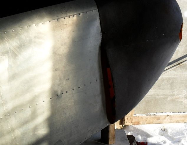

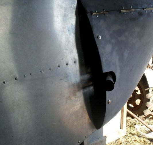

Вот сделал, почти семь месяцев. Блин... Красить больше ни чего не буду,нафиг. Устал. Летать хочу.
