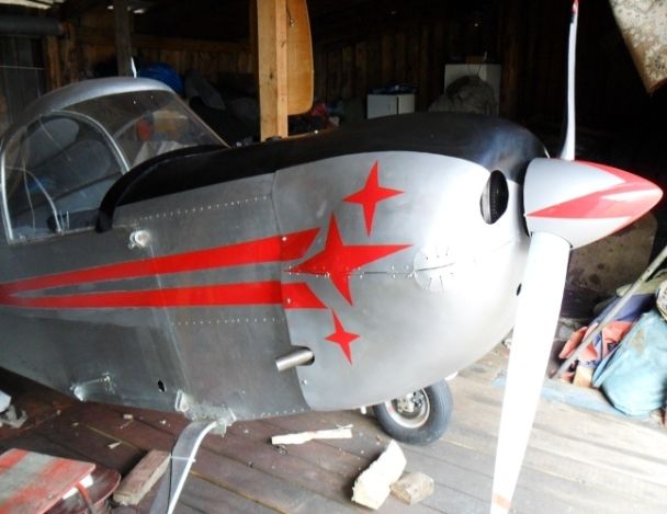

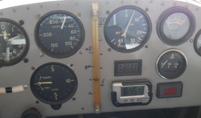

Последние штрихи. Кок и и стрелочный тахометр.
    40,3 КБ · Просмотры: 298
    39 КБ · Просмотры: 315
    31,4 КБ · Просмотры: 305

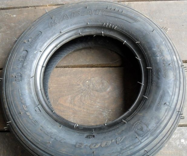

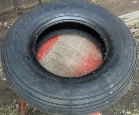

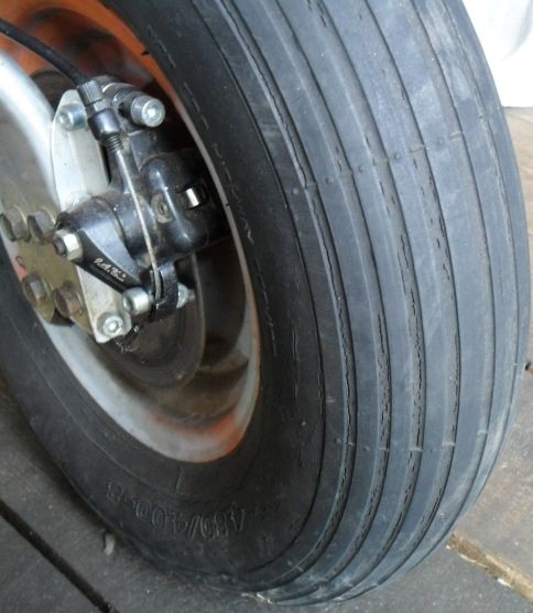

Вылезла проблемка с резиной. "Индонезийский" дели тейри защюрился. Купил польский Кабат 59 а 4.   1100р. прямо в Омске. Посмотрим, как походят.
    43,8 КБ · Просмотры: 292
    52,2 КБ · Просмотры: 288
    43,6 КБ · Просмотры: 291
Напрягает покраска, довольно напряжная работа

Резину на зиму силиконовой смазкой обработать обильно и термоусадочной пленкой замотать-освежает
Силикон к резине категорически нельзя.
Проблема. Светоозонное старение резины. Одна молекула озона О3(О три) разрушает миллионы молекул резины. На заводах РТИ, при изготовлении резиновых смесей, для защиты резины, добавляют защитные воски. Воск реагирует с озоном в первую очередь, тем самым сохраняя молекулы резины. Воски, реагируя с озоном истощаются. И озон берется за резину.
Когда колесо в работе, центробежные силы постоянно подают из толщи покрышки молекулы воска на поверхность покрышки.
И она под защитой. А вот на стоянке покрышки репаются на глазах. В США, тысячи самолётов, стоящих "на запасном пути", имели эту проблему. Наука взялась за эту проблему всерьез.
Химики разработали защитный состав, испытали его в разных климатических зонах, и получили положительный результат.
Потом эта химия пошла в народное хозяйство. Миллионы колёс работают от случая к случаю. И их надо защищать. Привезти эту химию я из штатов не смог. В нашем случае надо пробовать полиуретаны. Как защиту резины от светоозонного старения.
Про силикон два слова. Силикон очень активно съедает защитные воски, и кажущееся новым, после нанесения силикона колесо, потом разрушается гораздо быстрей.
Извиняюсь за много букв. Это только верхушка айсберга. Был краток на сколько это возможно.
С уважением.
Да бросьте вы. Силиконовая смазка наоборот продлевает срок службы резиновых изделий.

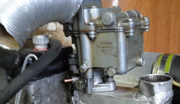

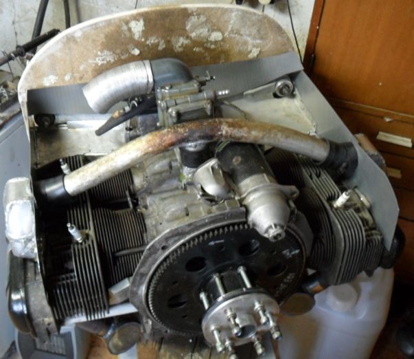

Сегодня отладил двигатель и не удержался подлетнул. Время было уже после 20.00,поэтому только один круг.Двиг с новым карбом и впускной трубой заметно прибавил ,в наборе теперь 3600 об\ мин и +4 м\сек на 115км\ч. По скорости пока ни чего не скажу полет был короткий. Задача была проверить работу двигателя, распределение по цилиндрам и холостой ход.  Все отлично. Свечи все одинакового цвета и холостой ход четкий. Да, забыл , глушители , тоже хорошо убрали шум в кабине теперь гораздо комфортней.Посадка получилась не очень, уранил сантиметров с 60 но обошлось без козлов, подтянул в последний момент. Все таки посадка на закрылках 30* требует бдительности.
Не смотря на много поворотов во впускной трубе, двиг заработал лучше, свечи теперь все абсолютно одинакового цвета. Карб К-125, вещь,ни каких тебе резинок, мембран да клапанов, все просто и функционально.Т.к диффузор и смесительную камеру расточил 24 и 34 мм ,жиклер пришлось подбирать. Подобрал в четыре приема на родном, 240 беднил ужасно и работал только на подсосе. Поставил 320 заработал отлично но с копотью,радовало то ,что все свечи были закопчены одинаково.   275  работает  но если не много дать подсос обороты прибавляются. Поставил 285 работает норм но свечи слишком светлые.Если не будет греться так и оставлю.
    53,5 КБ · Просмотры: 323
    33 КБ · Просмотры: 319
Блин  удивительно,  но  видно  ФАКТ,  К-125  в  тренде поверить  не  могу...........а  мы  все  изьеблись  мудаки,  а  ларчик просто  открывался. ;D Поздравляю с  началом  летного  сезона,  кстати  а  почему  закрылки  30  гр. не  мало?
Извините, тоже помучились. На всех карбах автодвижков приходилось разворачивать жиклеры, дохли почти сразу. Из треугольного надфиля сделали конусную развертку и по штангелю постепенно разворачивали жиклер, пока не заработает устойчиво на полном газу, приемистости и цвет свечей не станет светлокоричневым.
На нашем Фольксе 1200 перепробовали с десяток карбов от Делортов до Бингов. Самым лучшим оказался простой К-62. Заработал, как часы.

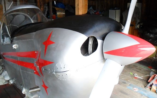

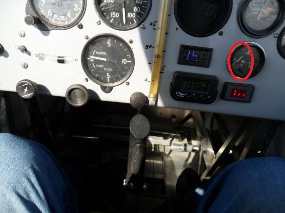

Слетал сегодня, два раза, 12 и 18мин. Первый раз на разведку,  второй до установления температуры. Головки 150*, а вот масло 95* и это на 3200 об\мин. скорость 140. Надо улучшать обдув картера.  Аккумулятор тоже греется т.к. обдувается горячим воздухом. Термометр закрепленный на АКБ,в полете показал 62*. Вот такие дела, кроме красоты капот подкинул еще и проблем.
Да,выходит все же нужен какой то кожух для поддона. А маслорадиатора то нет?
Маслорадиатора  нет но если правильно направить поток воздуха на картер , думаю, температура масла будет в норме и без радиатора.  Кода летал без капота масло не грелось вообще-50-55* и все.
    41,2 КБ · Просмотры: 249
Да, грамотный капот целая наука и причем для каждого мотора своя. Придется делать направленные раструбы , аккумулятор закрывать экраном. Вот вес как раз предыдущей болванки в носу и будет. ;D
