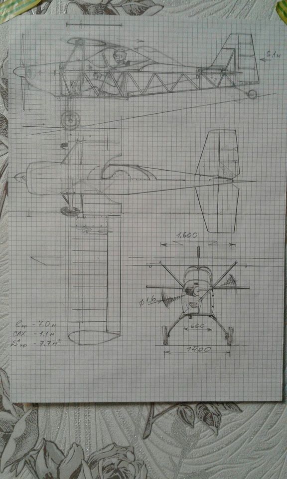

Александр,следующий этап ?Будете ждать мотор или проектирование начнёте?Какой профиль крыла,как будет располагаться оперение -ВО на стабилизаторе или чтоб РН уходил под стабилизатор,форма фюза???
Пока жду мотор сделаю простенький макетик , чтобы определить величину выреза в крыле и удобство посадки- высадки в кабину. Профиль NACA 230 13-14% нервюры ферменные 21шт  уголок ад31 12х12х1 закрылки и элероны на рояльных петлях. Жесткий лобик с верху 15% с низу 5%  остальное тряпка. Фюзеляж и оперение примерно как на моем рисунке. Ферма клепанная, бокс АД31т  25х25 и 20х20. Обшивка, отечественная термоусадка. Оперение, трубка-тряпка.

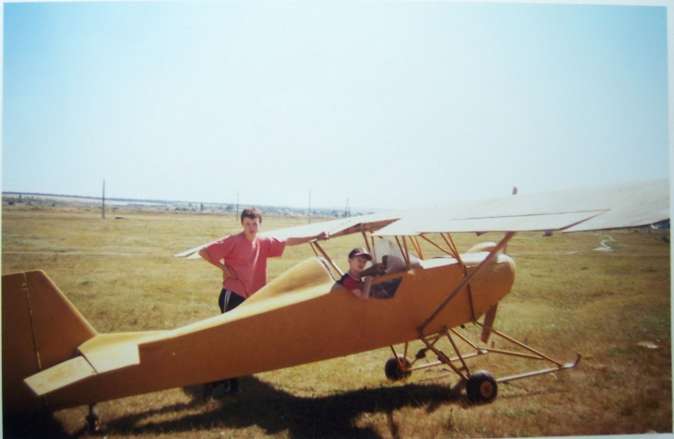

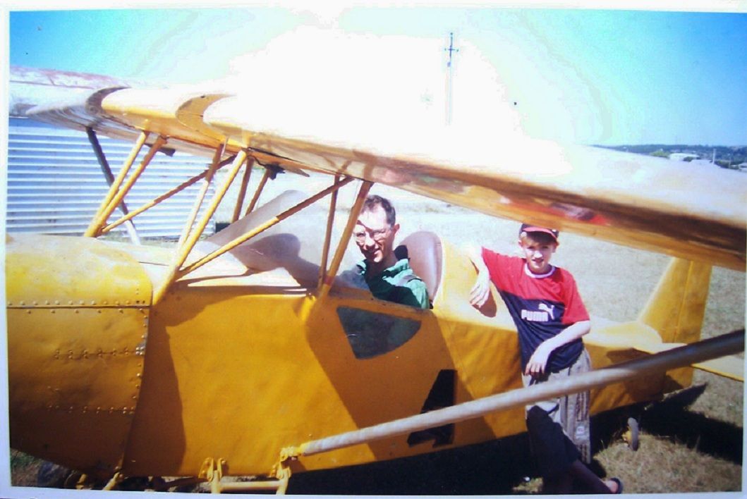

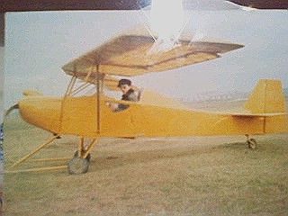

Александр,обратите внимание на размерность  выреза кабины и расположение крыла относительно выреза.В Вашем случае заднюю кромку крыла можно сдвинуть ещё ближе к пилоту,примерно на 100мм,это ещё более менее удобное расположение крыла.Если ещё ближе к пилоту,тогда нужно поднять повыше крыло.Извиняюсь за такую фотку, другой нет,это после вандализма hомо существ  😡 :'(.
Может будет интересно расположение стаба,он свободнонесущий,снимается вместе с тягой.

Выреза лучше бы не делать вообще, заменив его откидной частью над кабиной - благо, при трубчатом лонжероне откидывать есть, что и куда.
как бы да,но тогда крыло повыше,и ,эхмм,не видно неба  над головой и земли на вираже,разве делать прозрачным люк...

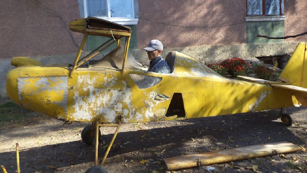

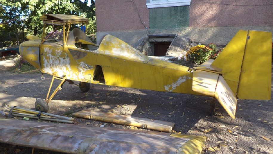

Вот вырез крыла и каков обзор  🙂,да конечно подпорчена аэродинамика.Вырез можно уменьшить размером как в длину так и в ширину.Так сделал, как на польском РВД-8
В чем проблема-то: хочешь смотреть на небо - ничего не мешает применить акрил, поликарбонат, ПЭТФ, да хоть целлулоид, или лавсановую пленку. На безопасность это не повлияет.
Но, вообще-то, если голова пилота находится за задней кромкой, а крыло сравнительно низко - то ( нарисуйте диаграмму обзора и убедитесь) обзор вперед-вверх будет перекрываться аж на 9 градусов. Трагедия, канэчна.

Не много порисовал 🙂
Это при оптимистичном Ц.Т.  Если играть мотором и аккумулятором,то может быть центровка уйдёт ещё на 50мм вперёд,но думаю не стоит увлекаться...
Нарисован вырез.Если делать откидной-закрылок или люк или кусок крыла ,как хотите,много всякой манипуляций,с замочками ,кручёчками ,задвижками щеколдами и после закрыть фонарь 😉шучу конечно.Пока так.
    109 КБ · Просмотры: 483
Понимаете  тут  какое  дело, Вы  рисуете  самолеты  явно примеряя  на  такой  самолет  маленький, легкий  и  мощный  мотор, на самом деле  фолькс  который  как  бы  планируется  тяжелый  маломощный мотор с  пологой  характеристикой  по  мощности.  Ему  в  пору  мотопланеры  таскать  и  не  более.
Виктор,почему такое предположение,что я рисую под легкий мотор?Александр ясно указал,что вес ВМГ 100+ -пару километров килограмм.Думаю, при малых размерах большой разброс по весам от Ц.т. это не есть хорошо, но более точный пересчет по центровке,мотор скорее нужно двигать еще на 80...100 вперед ,смотря какой аккумулятор и насколько легким будет оперение.Повторюсь ,эта развесовка для такого расположения центровки относительно пилота,,для более менее удобной посадки -высадки пилота ,с таким рассположением крыла... 🙂

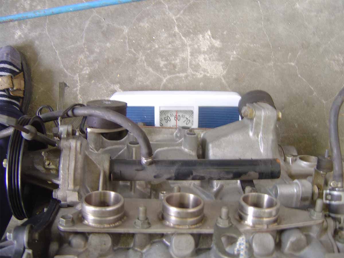

Vitalich я на днях сузуку г10 взвесил , правда  старенькую без гидрокомпенсаторов. Вес приятно удивил -35 кг. Мощность на 5500 об мин 56 лс.

По "чертежику" замечания есть?Пускай никто делать так не будет,но интересен взгляд со стороны,это как бы- железо железо острит :🙂 🙂

nick,  у Вас на фото, двигатель с резиновой трубочкой и сайленблоками  взвешен, и ещё в левом углу нога  😱 а maverick взвешивал без них. Так что, вполне может быть и 35 кг.  :🙂
