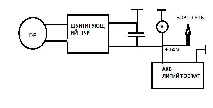

Скорее всего вам нужно просто переделать проводку:генератор-РН-АКБ-электрооборудование самолета.Тем самым АКБ будет в качестве фильтра выбросов от регулятор.
Вполне возможно генератор и реле регулятор работают нормально. Напряжение держится четко   13.8 - 14 в. АКБ заряжается.
Вот схема.

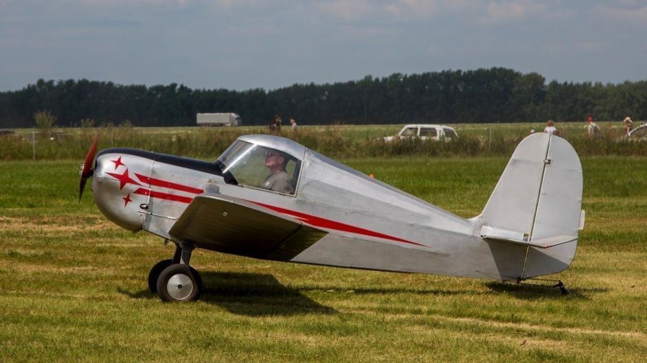

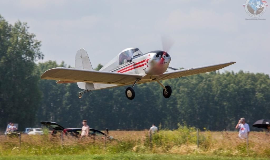

Фонарик бы ему повеселее и  посовременнее ..........самолетик хорош. [smiley=thumbsup.gif]
Нарушится гармония, присмотритесь.

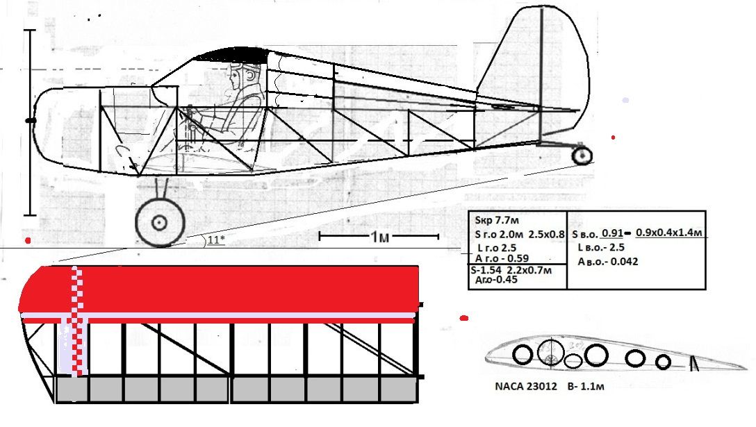

Градуса на 3...5 наклон лобового стекла увеличить - гармонии только добавилось бы. Нынешний наклон, извините, уж, Vitalich, несколько некомфортен для зрительного нерва - по крайней мере, моего: в остальном, облик самолета удивительно выверен.
Согласен. В проекте , наклон был больше, как на рисунке ниже, но получилось немного по другому. Возможно за зиму и переделаю. Сейчас кое где от заклепок пошли трещины да есть еще мощные царапины.Так что замена стекла желательна.
    96,5 КБ · Просмотры: 343
Вот и здорово. Если силовая установка исключает попадание бензина, или масла на фонарь - порекомендовал бы, в качестве материала, поликарбонат марки "Лексан" с противоцарапательным слоем и защитой от ультрафиолета. Слышал, также, положительные отзывы о листах ПЭТ (сам, правда, не пользовал) - и тот и другой, материалы, в достаточной степени защищены от трещин.
Опять сгорел вольтметр. Почему? плохое качество  или бортсеть?. Как узнать?.По  хорошему, поставить стрелочный от авто и забыть.  Но если горят вольтметры, не испортит ли такой кривой ток литий фосфат железную АКБ? Свинцовой точно бы ни чего не было, а как литиевая к этому относится не знаю. Там же стоит какой то электронный блок , который равномерно распределяет заряд по элементам. Вдруг он тоже "крякнет". Дорого получится. Хотя два года с этим генератором и Р-Р, АКБ работает нормально. :-/
Очень полезно было бы посмотреть бортсеть осциллографом. Весьма вероятно, что при среднем напряжении 14 вольт пиковые значения значительно выше. Конденсатор большой ёмкости помогает сгладить картину, но перед его установкой неплохо было бы понять, на какое напряжение стоит его рассчитывать.
Vitalich Вы правильно  всё понимаете сами,  ставьте  стрелочник и  всё. Что касается заряда современного  аккумулятора,  то  да,  пиковые значения напряжения портят  их однозначно,  но  не критично. Периодически общаюсь  с друзьями  занимающиеся разного рода техникой и  пользующие эти аккумуляторы,  там  иногда  такое  висит на заряде и  ни  чего  работают долгие годы,  особо не парьтесь пики  это  ничего ,  главное не длительно и  что  бы была  достойная нагрузка на них. 😉
Больших пиков не должно быть. привод генератора 1:1 т.е. гена крутится не более 3500 об\мин. , выдает он при этом вольт 30-35 не больше. Я специально сделал такую редукцию т.к. потребление не большое.
А аккум не является конденсатором огромной емкости и не сглаживает пики?
Является и сглаживает. НО: лучше всего он это делает,  если  подключен между генератором и потребителями. Если от генератора отдельно идет провод на аккум, отдельно к приборам - картина заметно хуже. А именно так часто всё и сделано.
